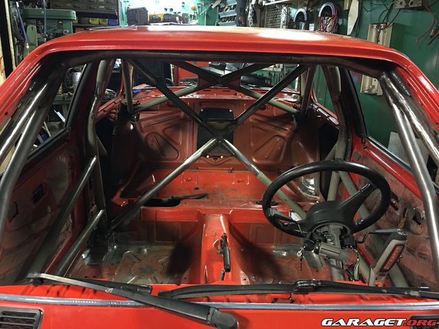

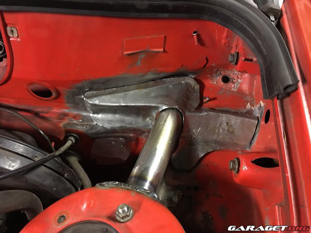

Det har tyvärr inte hunnits med och svetsa alla skarvar än på buren, men den är nästan klart! Det som är kvar är lådorna i bak, stagen framåt och ett till kors i huvudbågen smile Har även klurat lite på vart jag skulle sätta huvudströmbrytaren. Men tycker jag fick till det helt okej, det kommer även hamna lite fler knappar under den smile
https://www1.garaget.org/gallery/images/210/209504/209504-2cbf61afe1d11f885254327c087e01c3.jpg
Huvudströmbrytaren och plats för lite gott o blandat knappar
https://www1.garaget.org/gallery/images/210/209504/209504-387865cb4543de41079b1b6905b67d18.jpg
Mitten delen av buren.
https://www1.garaget.org/gallery/images/210/209504/209504-479da8614f23da218395f5197056b58d.jpg
Främre delen av buren, där toyota staget går ner.

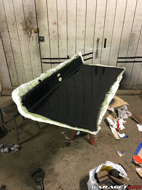

Fixade en sarg så att formen har lite bredare kanter (bra om man ska lägga kolfiber någon gång så man kan sätta fast vakumpåsen)
https://www1.garaget.org/gallery/images/210/209504/209504-1c985e45b0388c475e90d4bfc85e575c.jpg
Hälsoartiklarna
https://www1.garaget.org/gallery/images/210/209504/209504-6f81de8c3d9d161cd00fd2dfdace9b15.jpg

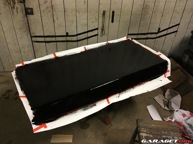

Tejpat och klart, även släppmedel och wax är lagt. Kommer bli en del jobb med formen sen (orkade inte vara så super noga)
https://www1.garaget.org/gallery/images/210/209504/209504-29f4d0965b76b5a3f7a3bc269d22522d.jpg

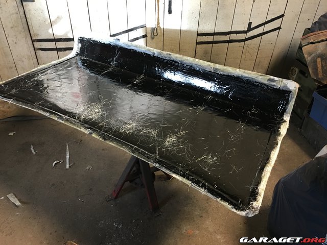

Första lagret och de ända lagret svart gelcoat
https://www1.garaget.org/gallery/images/210/209504/209504-d325643400a7654f9685ebf2f9a108b6.jpg
Då va gelcoaten lagd, ska upp till garaget igen snart när den härdat och lägga på glasfibret.

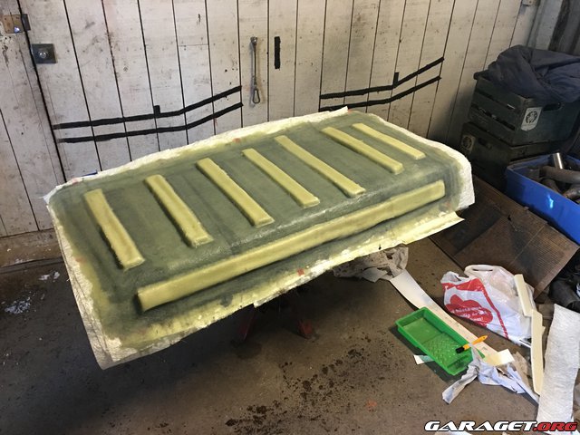

Har tyvärr vart nere i Linköping och pluggat till lite tentor så har inte hunnit så mycket sen förra uppdateringen. Men är klar med plugget nere i linköping och ska flytta hemmåt igen så kommer förhoppningsvis hinna med mera meck nu under våren big_smile
Glömde slänga upp några bilder på plastningen, hann tyvärr inte lossa formen innan jag åkte tillbaka till linköping men ska bli spännande och lossa den i helgen (hoppas att den inte fastnat tongue).
https://www1.garaget.org/gallery/images/210/209504/209504-cddbb037cd587611a2cbcbcb60c1b67a.jpg
Andra lagret matta på! Suger åt sig hyffsat mycket polyester!
https://www1.garaget.org/gallery/images/210/209504/209504-d7c7b8a9fe742bc33de9415b99ee1525.jpg
Första gången jag egentligen gör något såhär stort i glasfiber så blir spännande o se resultatet! Gick åt ca 5kg polyester till formen.

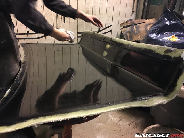

Såhär såg den ut när den va helt härdad
https://www1.garaget.org/gallery/images/210/209504/209504-13c2833c310e7e9d5213344247af9c1d.jpg
Undersidan av gjutningen
https://www1.garaget.org/gallery/images/210/209504/209504-6776f7a8d3d14b308fd9dc10608e5904.jpg
Det gick väldigt lätt att få bort huven och inga skador på varken huv eller plugg!
https://www1.garaget.org/gallery/images/210/209504/209504-4ec56c637b753b061172906b73afbd9b.jpg
Började slipa lite på pluggen då jag visste redan innan jag det skulle behövas lite jobb. Men hittills är jag väldigt nöjd, trots allt är det första gången jag gjuter en plug smile

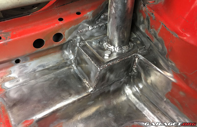

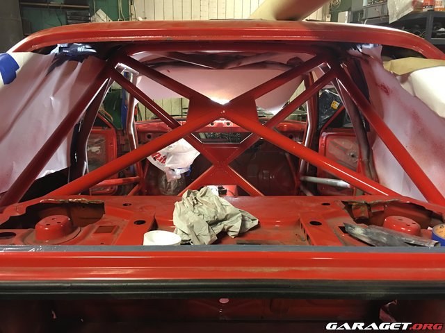

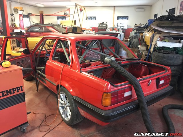

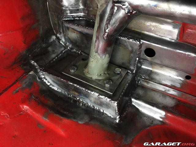

Nu är hela buren svetsad! Har även börjat slänga på lite färg. Fick även hjälp av ena polaren att polera gjutformen till bakluckan. Ska bli intressant och se hur resultatet blir, men det blir inte förns på söndag smile
Inne för sista svetsningen smile
https://www1.garaget.org/gallery/images/210/209504/209504-bed0005e16de07e77bd82cbaf2533c9c.jpg
Då va den helt svetsad! Känns skönt! nu är det bara lite små saker som ska fixas sen så hoppas jag på att kunna börja sätta ihop de mesta och sen börja med stol, motor m.m.
https://www1.garaget.org/gallery/images/210/209504/209504-58ec7851ab8dce022ea4e4766a380471.jpg

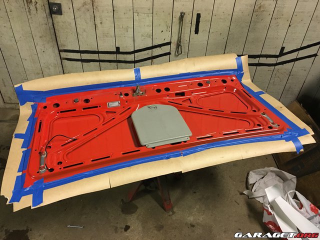

Slängde även på lite grundfärg! Ska försöka hinna måla resten i slutet av veckan.

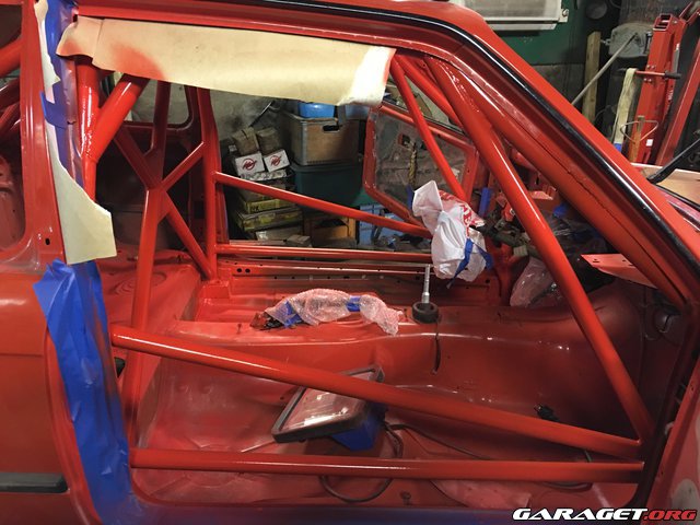

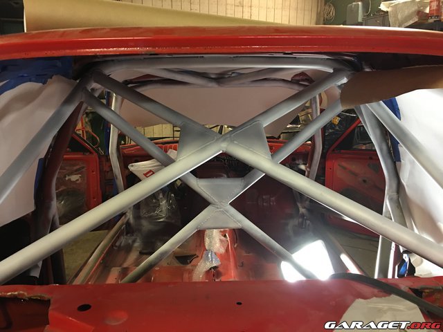

Har tyvärr inte hunnit med så mycket i helgen som jag ville då jag hållt på med en lägenhet vi håller på och bygga i ett magasin hmm
Men har iaf fall hunnit grunda nästan hela buren och slängt på lite färg. Dock tog färgen slut så måste köpa lite mer i veckan. Hann även lägga glasfiberluckan! Ska bli kul o se resultatet imorn kväll! smile Även hunnit göra en plåt till ena rosthålet som fanns vid ena fjäderbenstornet.
Här kommer lite bilder smile
https://www1.garaget.org/gallery/images/210/209504/209504-94c50dfac6333e538b2cf9aee10530ef.jpg
https://www1.garaget.org/gallery/images/210/209504/209504-526c6dc8f567c1536576ab92631f859c.jpg

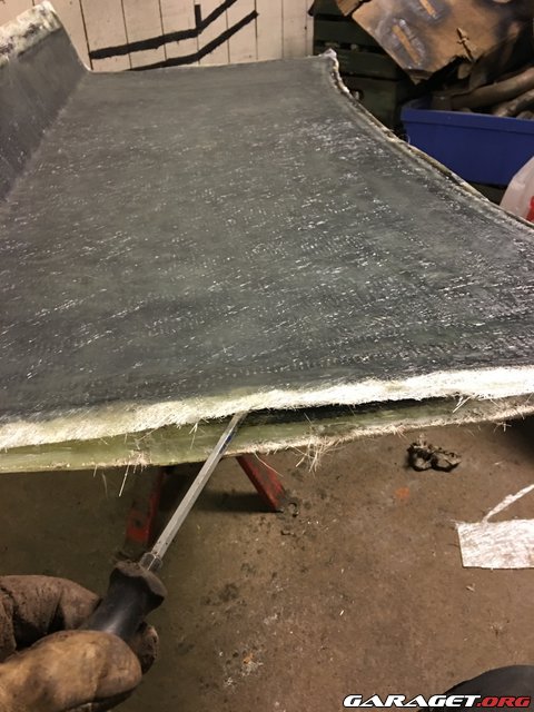

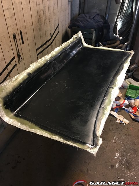

Då har de hänt lite i garaget igen! Har känt mig lite sjuk i veckan så tyvärr inte hänt lika mycket som jag hade velat men men..
Väntar dock fortfarande på att stolen ska komma in till trendab innan de blir en resa dit ner igen.
Tråkat och redo för att separeras smile
https://www1.garaget.org/gallery/images/210/209504/209504-fd1d99c9f053cc6811ed433eaf0c1d18.jpg
Lossnade väldigt lätt och fint ur pluggen
https://www1.garaget.org/gallery/images/210/209504/209504-1fc058f1d73723438478964b9ada92a2.jpg
https://www1.garaget.org/gallery/images/210/209504/209504-5ab8162e17051e9c2f694b6611f3a6e3.jpg
https://www1.garaget.org/gallery/images/210/209504/209504-abd24bf4baa5030ed8114e12e2b6b45c.jpg
https://www1.garaget.org/gallery/images/210/209504/209504-2a33617bed7e2fc8b9476f52a2bf60f3.jpg
Förutom att huven sitter lite lågt så följer formen väldigt bra. Nu måste det dock göras ett underreda för att den inte ska flexa så mycket smile Men det blir senare

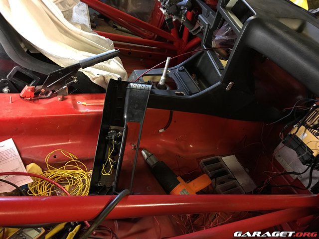

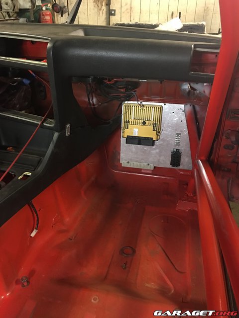

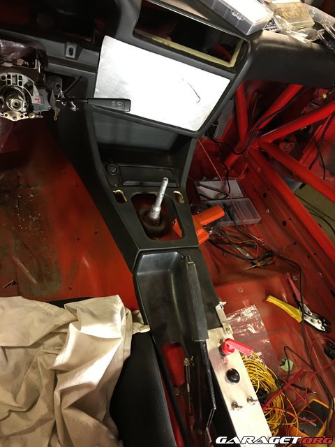

Har tyvärr inte hunnit med bilen så mycket i veckan då det har vart mycket på jobbet, lägenhetsbygge och ett annat litet projekt jag håller på med smile
Men hann iaf trycka in några timmar i helgen då delar av elsystemet börjades dra och inpassning av förarstolen (ska köpa en ny men använde den gamla som mall och lite mått för rattstång).
Är det förresten någon som har koll på vart man kan köpa en helt ny reläbox med säkringar? Behöver inte vara till en e30 men helst helt ren där man kan köpa egna stift m.m. Har letat men inte riktigt hittat något hmm
Kan även tipsa om att vi (Nira) kommer släppa en uppdatering till motorsportmjukvaran med massa mer godsaker och förbättringar! Så funderar någon på att köpa nytt sprut kan jag rekommendera detta smile
Kan nog bli en vacker syn sen när massa onödiga knappar och lampor kommer dit tongue
https://www1.garaget.org/gallery/images/210/209504/209504-203d25f4590401992bc1e8e83fa57ba2.jpg
Hyffsat nöjd med passformen av att bara skära ut lite snabbt med sticksågen.
https://www1.garaget.org/gallery/images/210/209504/209504-67c93e2a608e35d0103dc7832db6e2b9.jpg
Rent och stiligt än så länge!
https://www1.garaget.org/gallery/images/210/209504/209504-6376c71ea2a46da28c753cbb91e233e6.jpg
Kommer nog bli lite kablar i detta bygge roll
https://www1.garaget.org/gallery/images/210/209504/209504-d88b00ca43582069a630a3fd1779fe98.jpg

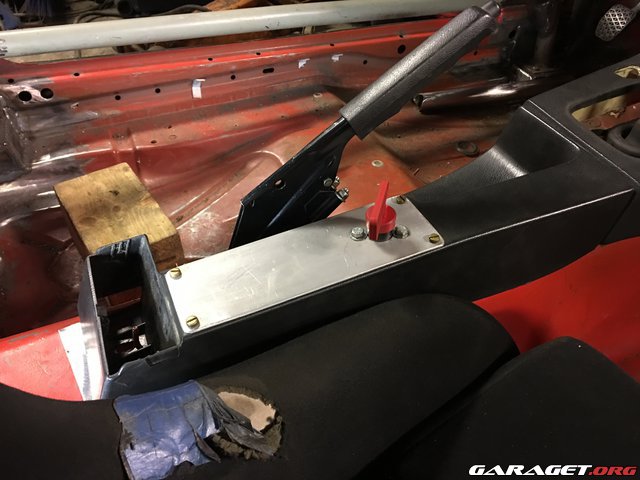

Gjorde även en liten plåt till huvudströmbrytare från utsidan av bilen
https://www1.garaget.org/gallery/images/210/209504/209504-b0daab5309bb4894916b51c29b9a8e7b.jpg

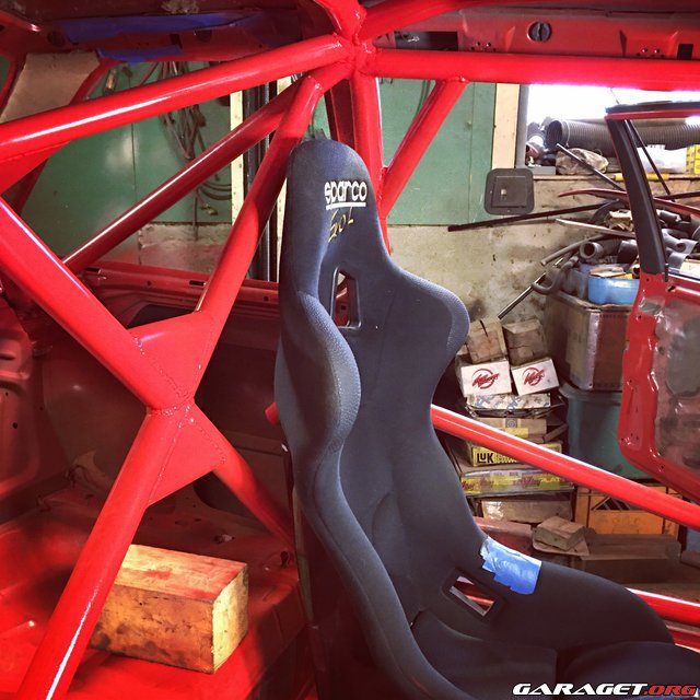

De börjar likna något iaf! Ny stol ska dock köpas förhoppningsvis imorgon smile
https://www1.garaget.org/gallery/images/210/209504/209504-0f756f0cad859aacdd201b661f0bb893.jpg
https://www1.garaget.org/gallery/images/210/209504/209504-5ca7a10ec801ecc867b875d2e540e370.jpg
