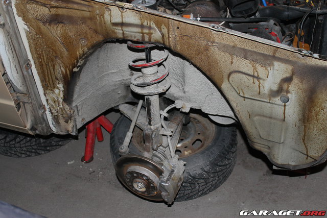

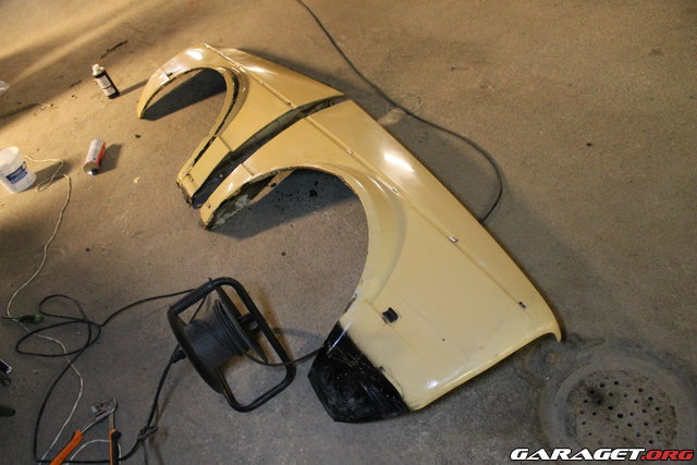

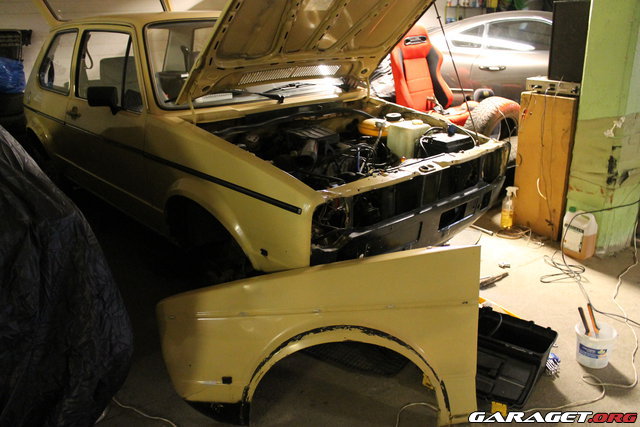

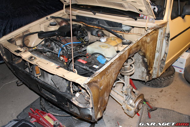

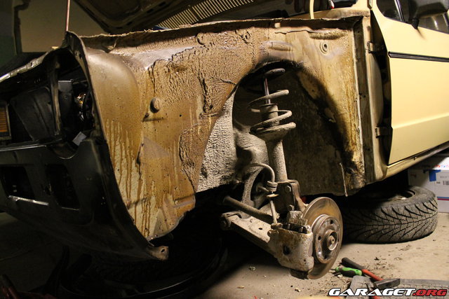

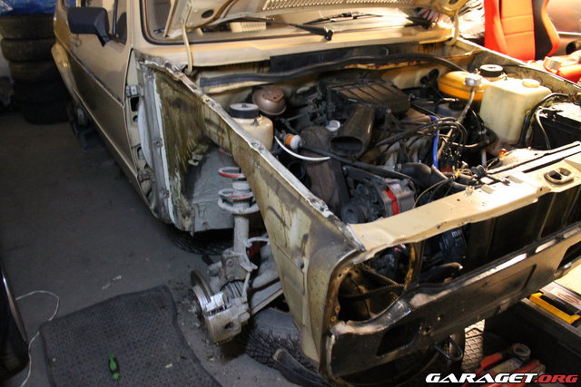

Under enbart 5 timmar så lyckades jag plocka av båda framskärmarna!
Helt sjukt vad mycket "klet" de använder för att isolera springor osv.
Första av.
https://www1.garaget.org/gallery/images/183/182726/182726-b5c0791fdd9dd5bf609fd10bc25142a5.jpg
https://www1.garaget.org/gallery/images/183/182726/182726-49683ede5b298f7ed96a8a94e7940742.jpg
https://www1.garaget.org/gallery/images/183/182726/182726-603fd18642d72d496fb828dace651eb7.jpg

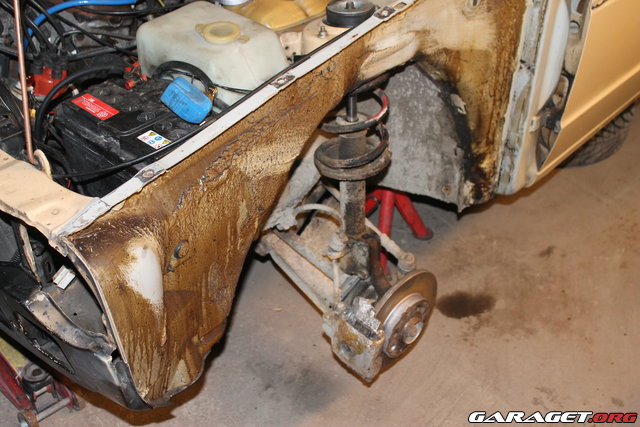

Så jäkla kladdigt.
https://www1.garaget.org/gallery/images/183/182726/182726-1f7c63c615b3527b3243c91fe31883cc.jpg

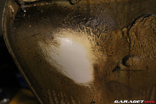

Testade lite snabbt att skrapa.
https://www1.garaget.org/gallery/images/183/182726/182726-4d28499766a448c2de2f18ca637a7b9c.jpg

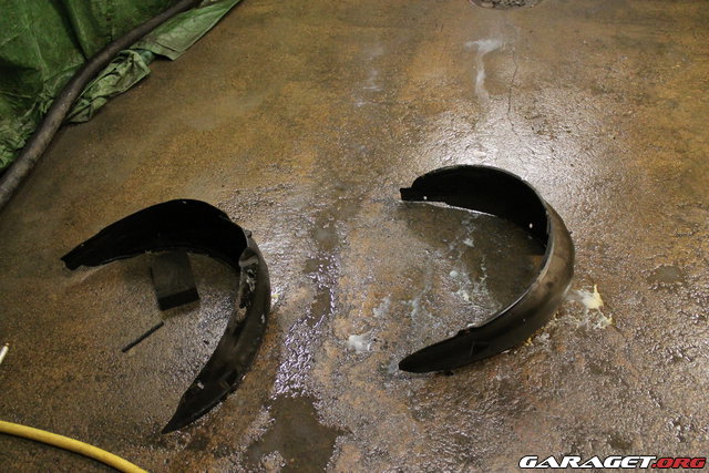

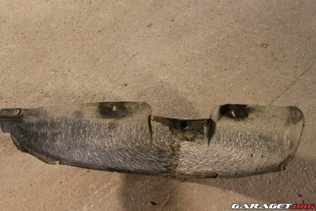

Putsade av innerskärmarna.
https://www1.garaget.org/gallery/images/183/182726/182726-b0150ae5b1b77f4b100dd157cd866fd5.jpg
https://www1.garaget.org/gallery/images/183/182726/182726-afd2eb0f180ba29b1808b3e68c23c987.jpg

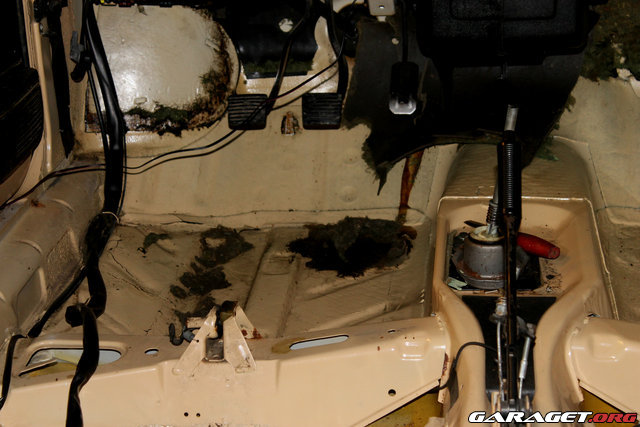

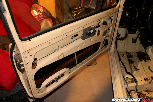

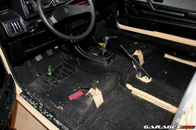

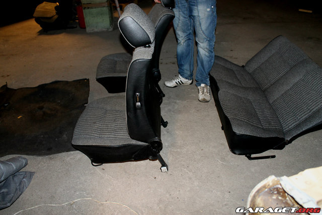

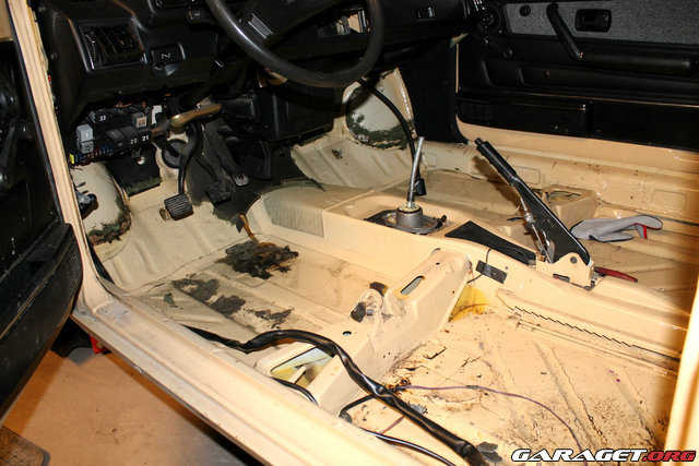

Tog ur inredningen samt golvmattor och ljuddämpning.
https://www1.garaget.org/gallery/images/183/182726/182726-ceca1dc3ec9a08cb18bf1568deae52bc.jpg
https://www1.garaget.org/gallery/images/183/182726/182726-18fd04a73f82d9ef9900bf368d9e6c37.jpg
https://www1.garaget.org/gallery/images/183/182726/182726-28add1722e594cd33977a9fcd8edb870.jpg

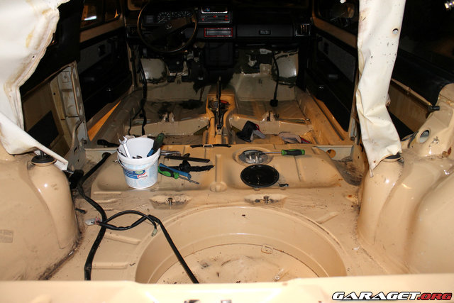

Började även riva innertaket tills jag insåg att rutorna bak måste ut. Det ordnades men togs inga bilder på det.
Men innertaket + större delen av dämpningen är nerplockad. Ska börja städa det garaget jag ska vara i för att börja riva ur motor+låda sen även börja bygga karossvaggan så jag kan slipa & skrapa hela bilen.
https://www1.garaget.org/gallery/images/183/182726/182726-cb6d0562623699346af206d3a502854a.jpg

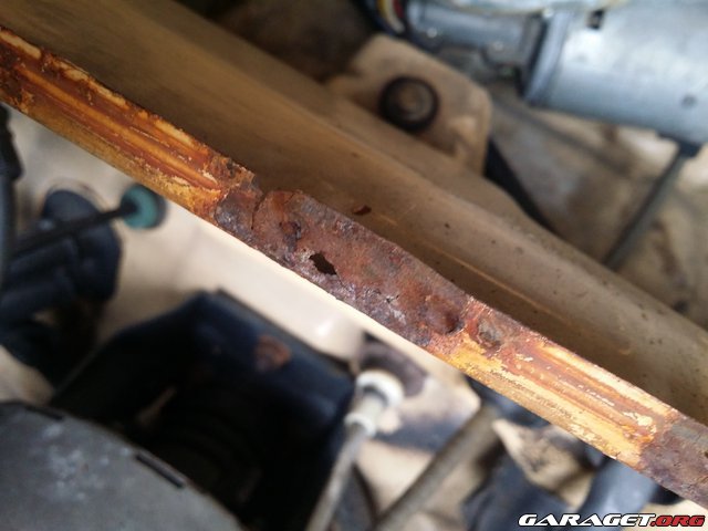

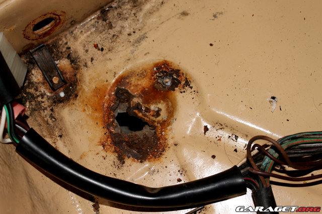

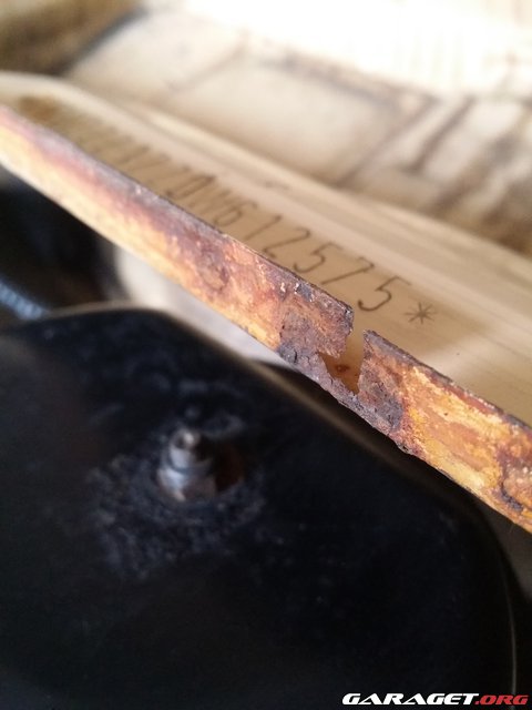

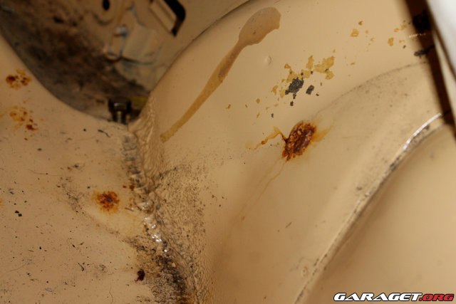

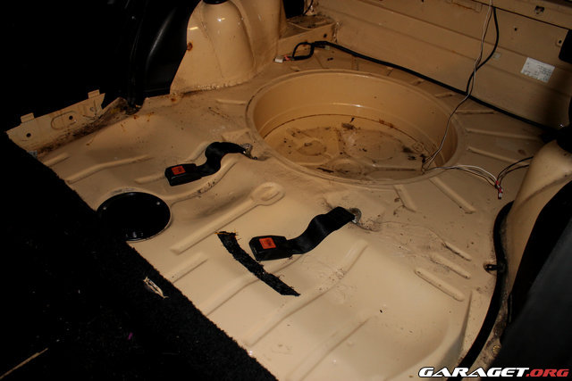

Visste sen innan att det fanns ett rost hål vid jordkabelfästet bak i skuffen. Men när jag började känna mig runt i golvet hittade jag även  rosthål vid dräneringar. hmm
https://www1.garaget.org/gallery/images/183/182726/182726-2588f23af9561cb76c3466c5f6d40d65.jpg
https://www1.garaget.org/gallery/images/183/182726/182726-6705abb6f50deef68b4d7c3696748c9a.jpg
https://www1.garaget.org/gallery/images/183/182726/182726-e3e79b46ff23a46c7bac5731fe57ea16.jpg
https://www1.garaget.org/gallery/images/183/182726/182726-1363e830a41b84b492d2b0276fe0b5a1.jpg
https://www1.garaget.org/gallery/images/183/182726/182726-0c052e3a397f846437ef11bc4abec06d.jpg

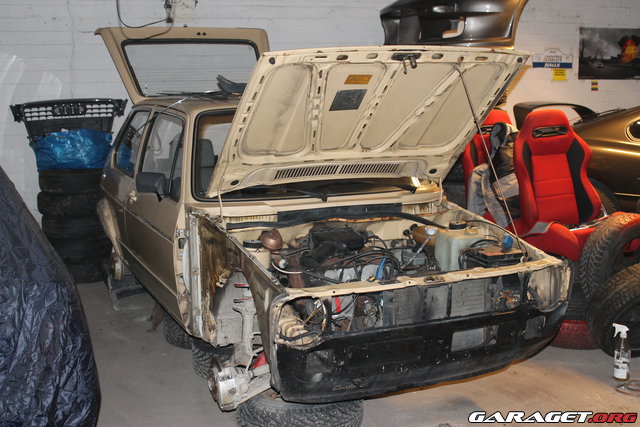

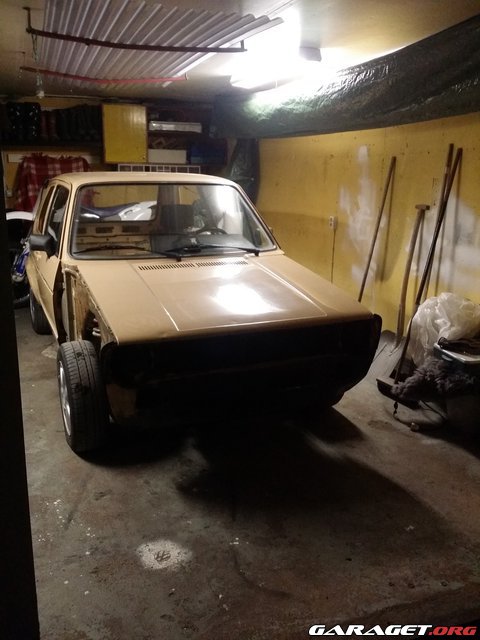

Nu när bilen står i det andra garaget är det väl egentligen bara upp till mig att göra så gott jag kan.
Det som är planerat nu är att få ur motor och låda. Lägga undan all el och styrning och sedan påbörja slipning och kapning samt rostlagning.
Vet ej ännu hur jag skall göra vid lackering, har inte det bästa garaget för att utföra det jobbet. Speciellt om man ska få det felfritt.

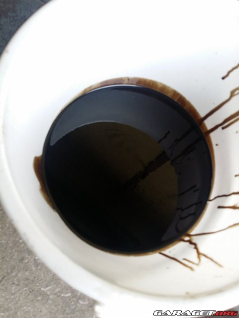

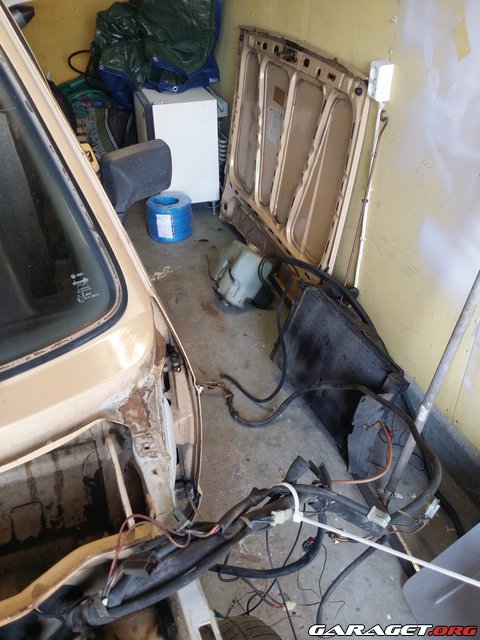

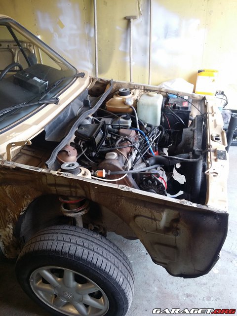

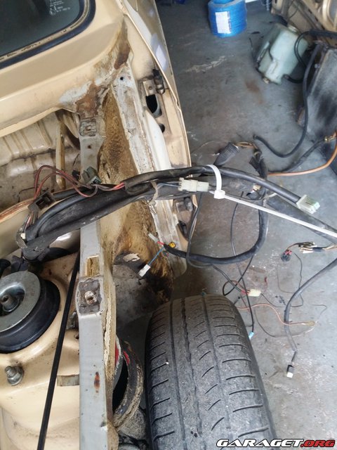

Jag började lite smått med att tömma ur hela systemet på vatten och olja. sen plockade jag bort behållare och lite kablar.
https://www1.garaget.org/gallery/images/183/182726/182726-83ecb5f861a2e25b5c1c27e7c9a83898.jpg
https://www1.garaget.org/gallery/images/183/182726/182726-6c5764984c4dc7d400bf1157610df87a.jpg
https://www1.garaget.org/gallery/images/183/182726/182726-a4a2857d270e2090aaefd9e58b6d0024.jpg
https://www1.garaget.org/gallery/images/183/182726/182726-7fee65bb5ad18328325fd34583450445.jpg
https://www1.garaget.org/gallery/images/183/182726/182726-26bff9ff81dd0fba69e491010193c07d.jpg
https://www1.garaget.org/gallery/images/183/182726/182726-5328e089af26766d77fbac0ce93c3560.jpg
https://www1.garaget.org/gallery/images/183/182726/182726-3fb50f06e4b75e1f0ef92671f3fa19bc.jpg
https://www1.garaget.org/gallery/images/183/182726/182726-f98818507745005e2a36f8acdc09e7a1.jpg
https://www1.garaget.org/gallery/images/183/182726/182726-f92c1051aaf1db56c0f3119bc39ee57b.jpg
https://www1.garaget.org/gallery/images/183/182726/182726-0002f1549aab7ea39aeecafe9e7ed7ec.jpg
https://www1.garaget.org/gallery/images/183/182726/182726-390ea3cb66795735d038d907a49cbb6c.jpg
https://www1.garaget.org/gallery/images/183/182726/182726-a568934a2a2301410d2062061ecedb12.jpg
https://www1.garaget.org/gallery/images/183/182726/182726-d4ae304a453608946c4a2cc16c5a6841.jpg
Allt för denna gång. Ska se om jag får ut motorn i helgen!

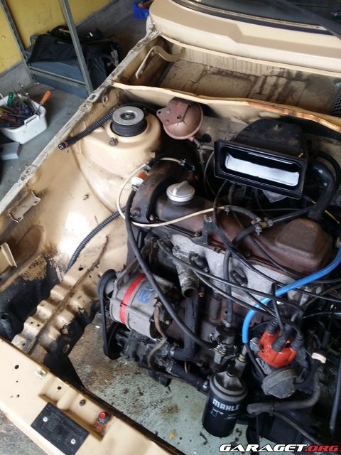

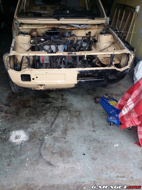

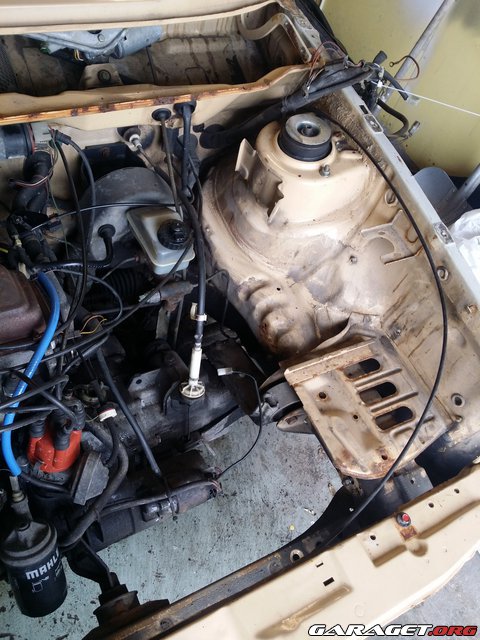

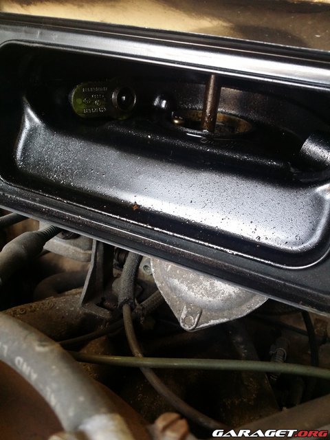

Var iväg igår med polare och började rensa motorrummet på lite smått. Plockade av förgasare och fördelare medmera. Men när det kom till att börja lossa drivaxlarna så tog det stopp. Hade inte rätt verktyg så det fick bli kvällen väldigt tidigt.
Idag fick jag tag i vad som fattades och ska eventuellt fortsätta i eftermiddag.

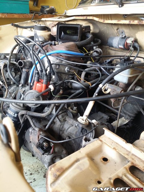

Bild på en mindre rensad motor.
https://www1.garaget.org/gallery/images/183/182726/182726-69a3e320c3d66284fe833577cae4ef72_large.jpg
