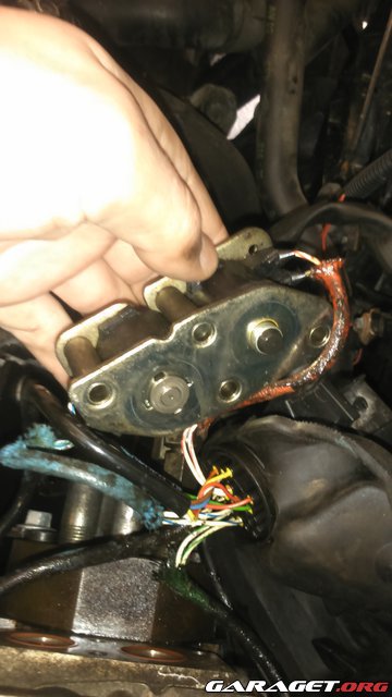

20 juni 2015
https://www1.garaget.org/gallery/images/198/197349/197349-9cd66a241a0a93aae2e98a0a3e1cfe65.jpg
Kan detta vara något som kan strypa flödet?
Sitter precis under kontaktstycket bakom en plastkåpa med väldigt hårt skruvade torx. Det går att trycka in den lilla gummipluppen till höger. Det går förövrigt två rödvita kablar till höger sida och två andra kablar till vänster (sett från bildens håll)
Ja vad ska man säga om denna franska ingenjörskonst....
Om någon är haj på att stjäla bilar så för han gärna komma med tips.
Kan ju även nämna att det står Delphi på pumpens lilla plåt så det är väl kanske märket på pumpen om det hjälper.
Senast redigerat av Tinx2 (20 juni 2015)
