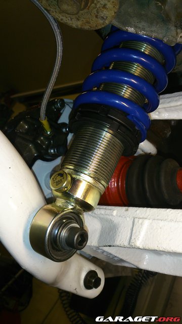

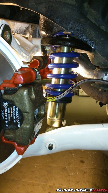

Kontaktade Myranes http://www.myranesracing.com/ som hjälpte mig med fjädringen bak.
Berättade vad bilen vägde och fick ett par avstämda fjädrar till mitt ändamål.
https://www1.garaget.org/gallery/images/35/34676/34676-c9034908d95819ae14314bc591fcf772.jpg
https://www1.garaget.org/gallery/images/35/34676/34676-5dc8332934d752e2c63a4d946bc28480.jpg
Det är MK2 bakvagnen som har kompositfjäder från början. Den avvänds inte utan jag kör enbart med coilovers.

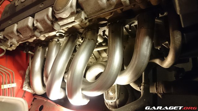

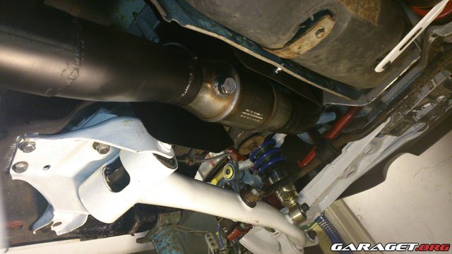

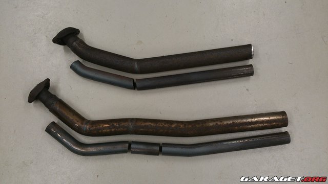

Bilen kändes rätt trött och ville inte varva ur så jag byggde nytt avgassystem. Original i dessa så är det dubbelväggiga rör mellan grenröret och katalysatorn. Kapade väck inneröret och original katalysatorn. Gjorde en ny kollektor monterade en SBF katt ca 1,5 meter längre bak än original positionen. Nu jävlar blev det skillnad. Motorn varvar ut ordentligt och det blev en mycket starkare.
https://www1.garaget.org/gallery/images/35/34676/34676-82d244eae52b0ed1e92c0007e844d97b.jpg
https://www1.garaget.org/gallery/images/35/34676/34676-e35504ee82181f71dd06bd23b854e946.jpg

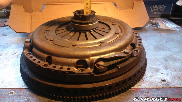

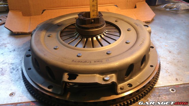

Var iaf tvungen att uppgradera kopplingen så det fick bli ett plant svänghjul som är anpassat för 765 tryckplatta men en 6-Puckad fjädrad sinter. Rätt overkill koppling men slipper uppgradera ifall jag kör turbo någon gång i framtiden.
Original svänghjul och tryckplatta bygger ca 12 cm
https://www1.garaget.org/gallery/images/35/34676/34676-ef45d4a3d848c0f3d986782ba06475b0.jpg
850 svänghjul och 765 sinter bygger ca 11 cm
https://www1.garaget.org/gallery/images/35/34676/34676-d830b925a508f993de7739b4b5dea706.jpg

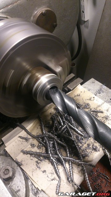

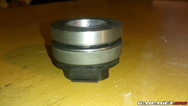

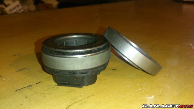

Så jag svarvade en distansring till urtrampningslagret
https://www1.garaget.org/gallery/images/35/34676/34676-4f9ff913c8c8d35c200e61aceb70a94b.jpg
https://www1.garaget.org/gallery/images/35/34676/34676-7548348aa21ee9152670aad6a5ba16f5.jpg
https://www1.garaget.org/gallery/images/35/34676/34676-78799eaa04e47237dcbecd592343c6f3.jpg

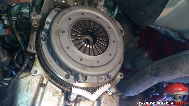

Sedan är det ju jävligt bökigt att skruva tryckplattan om svänghjulet snurrar med så jag tillverkade ett specialverktyg från den gamla kuggkransen
https://www1.garaget.org/gallery/images/35/34676/34676-05c69b25a48189f14643d0157ed45db7.jpg
Nu är det inga problem med slir iaf cool

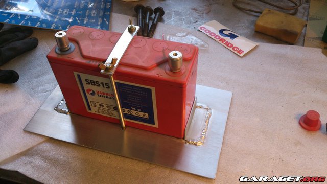

Original batteri är sket tungt så jag bytte till detta och sparade 10KG!
Inte stort men det räcker till 10 st starter om man startar och stänger av bilen direkt wink

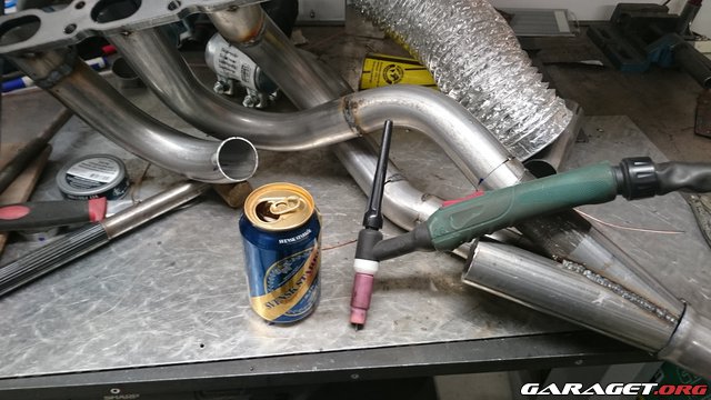

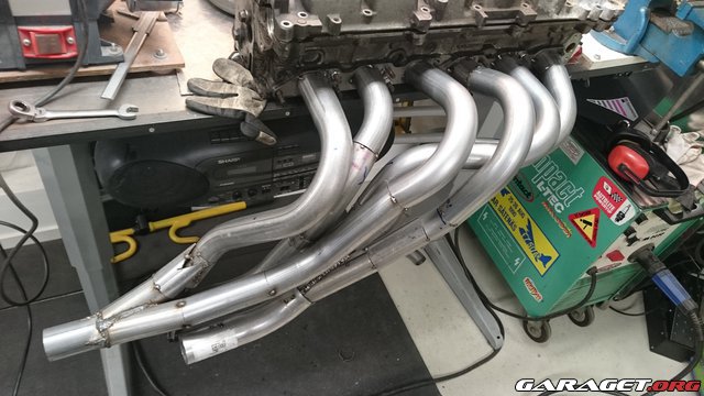

Nu har jag knåpat ihop ett nytt grenrör också, Hoppas den andas lite bättre nu smile

Jag har inte testat med det nya grenröret än så jag vet inte hur stor skillnaden blir. Men det borde göra en del då grenröret är avstämt med kamaxeln osv.

Nu är nya grenröret monterat. Tog en lite sväng och den kändes klart starkare och mer varvvillig, det var lite svårt att testa fullt ut då det började mörkna och vägen svar slingrig smile
Men jävlar sicken gasrespons jag fick

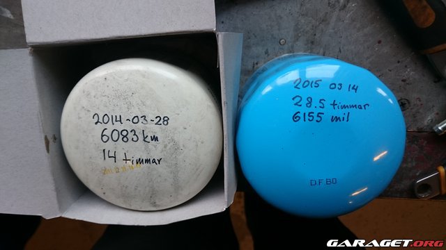

Bilen fick även ny olja och filter, det är inte mycket man kört om man jämför men timmar man meckat.
Men mesta tiden är endå bankörning smile
