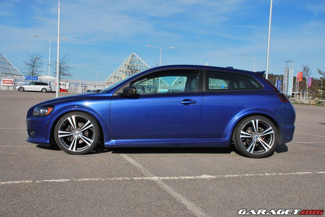

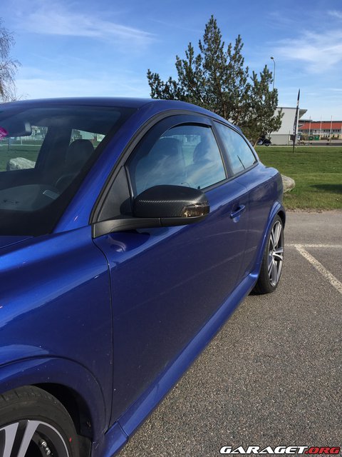

Slängde på lite kolfiberfoliering på backspegelkåporna, blev helt okej smile
Nya vindavvisare som jag tror kommer göra sig mycket bättre när rutorna är tonade.
Nya sommarfälgar också, Volvos egna 19" Artio med bridgestone potenza 235/35 däck.
Vill få ut hjulen mycket mer bak, men då tar det ganska bra... Så det blir nog att kapa lite cool

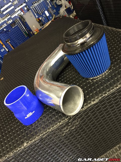

Lekte lite i helgen cool big_smile
https://www1.garaget.org/gallery/images/210/209968/209968-9e15173f15ef3473ea333fbc2f032ef0.jpg
https://www1.garaget.org/gallery/images/210/209968/209968-1be3d0c0b4717c0f8d0098a606259414.jpg
https://www1.garaget.org/gallery/images/210/209968/209968-6cab218facd1f3a37b87832f4e6002a6.jpg
https://www1.garaget.org/gallery/images/210/209968/209968-0bd0ecea4c7ce026267a8005965a10a0.jpg

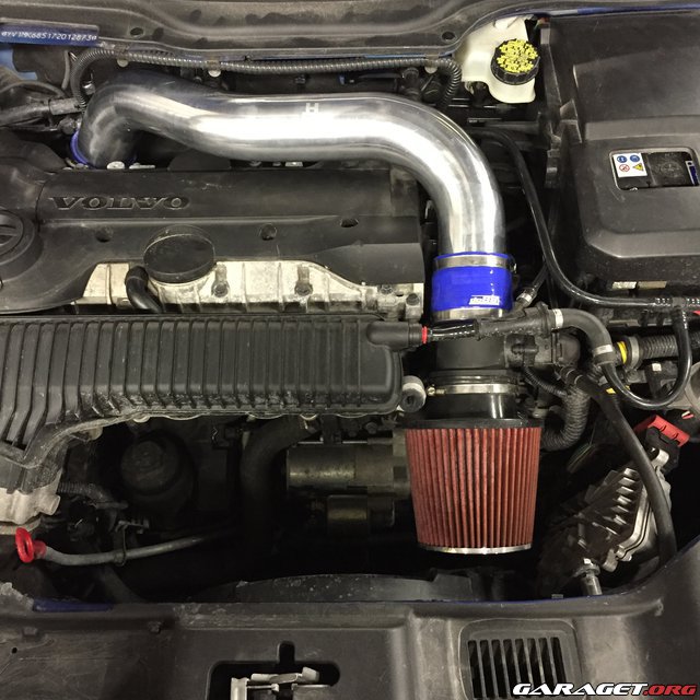

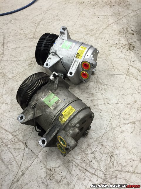

AC-kompressorn kände för att rasa så det fick bli en ny mad
https://www1.garaget.org/gallery/images/210/209968/209968-1aba1d2f77f55460e57c83ec10ec9da1.jpg

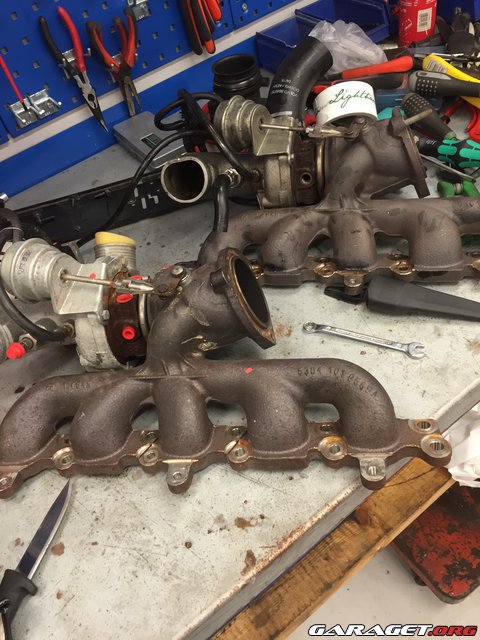

Nu till problemet....
Efter den nya downpipen så har laddtrycket börjat skena mad
Till en början trodde vi att wastegaten var felinställd men vi lyckades aldrig få till det.
Så det blev att lämna in den på bilia för en liten felsökning. Killen som hjälpte mig är duktigt på sånt här, och sa direkt att det var "wastegate" loppet som behövde portas. Eftersom laddtrycket inte kan släppas ut tillräckligt fort med det nya systemet.
Han mätte även upp tycket och bilen låg på 1,5 i ladd. cool Inte så bra kanske...
Så det fick bli att åka hem och plocka ner turbon igen
Så nu ligger den på bordet igen redo för att opereras.
https://www1.garaget.org/gallery/images/210/209968/209968-6ebc32854133fe8437ba12471315f726.jpg
Har en kille som ska hjälpa mig med detta då det känns viktigt att det blir helt 100. smile

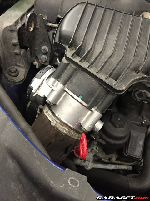

Först fick jag konstaterat att turbon inte fungerade som den skulle så jag fick inhandla en (ny) begagnad som gått 700mil
https://www1.garaget.org/gallery/images/210/209968/209968-4af380ba2f3528c617b5baaee135ff66.jpg
Dock så blev det inte bättre utan att bilen krånglade fortfarande trots att vi bytt tillbaka allt till original.
Så jag lämnade in bilen igen och fick konstaterat att det va kopplingspedal-lägesgivaren som var kass eftersom bilen går in i något säkerhetsläge.
Detta gjordes men blev ändå inte bättre.
Men nu efter att jag haft bilen inne på verkstad i flera månader och de bytt allt från motorstyrenhet till minsta lilla skruv testade de att byta gasspjäll och nu går bilen hur fint som helst igen smile

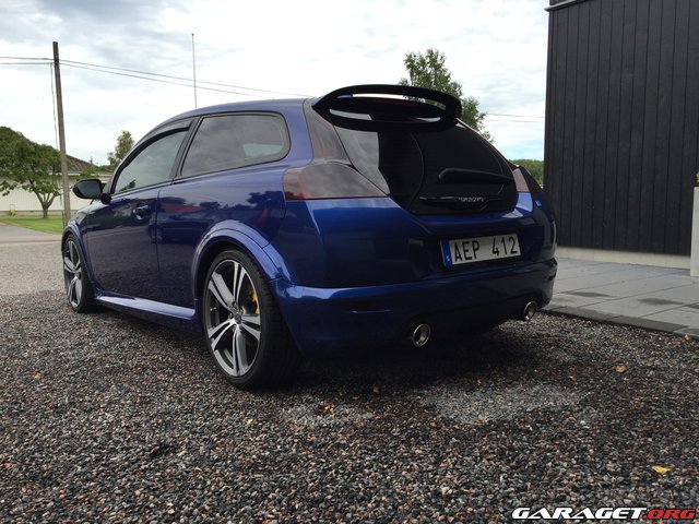

Precis innan alla mina problem hade jag bilen inne på proffstoning av alla fem rutorna vilket blev riktigt bra!
Samt att jag satt på en Ez-läpp.
Här kommer lite bilder:

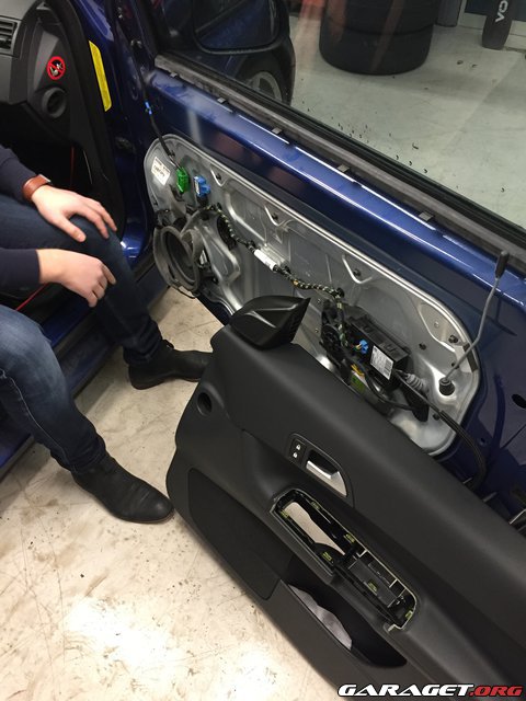

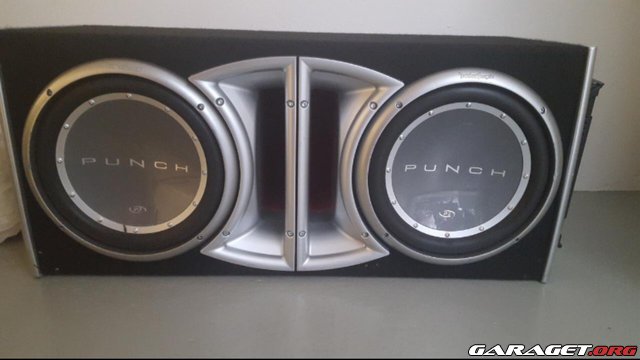

Baslådan blev lite för stor eftersom jag knappt fick in en tidning i bagaget och den spelade för bra om man jämförde med resten av systemet.
Så jag plockade ut den efter några veckor och min tanke nu är att bygga något mer modellanpassat själv.
Fick sno högnivå från framdörrarna
https://www1.garaget.org/gallery/images/210/209968/209968-aa9e5f6f9e23cc4788ad5a6931805496.jpg
Lite väl stor för en liten C30
https://www1.garaget.org/gallery/images/210/209968/209968-0dbb23d2a7d72a1ecd0586a96718a69e.jpg
