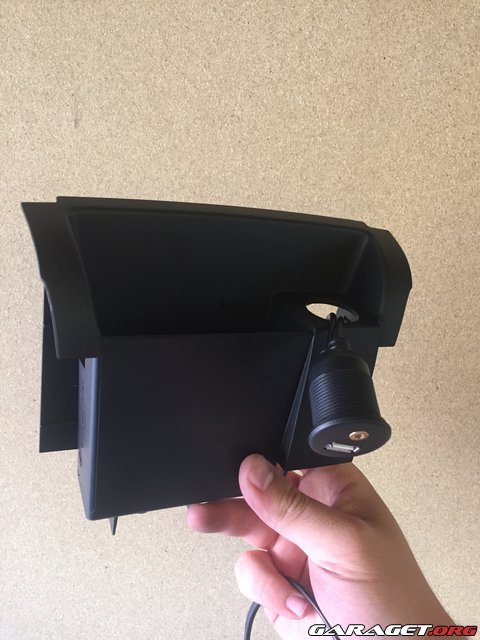

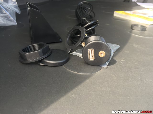

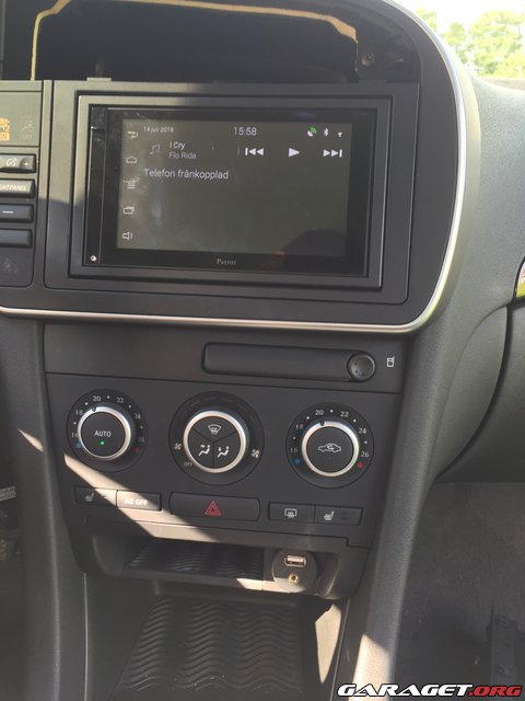

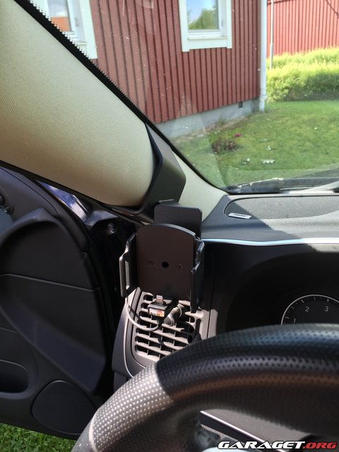

Det blev lite mekande med SAABen idag. Lyckligtvis så kom ju det efterlängtade USB/AUX uttaget efter mycket om och men. Brodithållaren är på monterad på stolpen och fungerar kanon bra! Jag bidrar även med lite trevlig bilder på dagens förlopp smile
AUX/USB, som äntligen kom till skott!
https://www1.garaget.org/gallery/images/204/203983/203983-22b3f3ba344624831f7c5f23e7091a91.jpg
Förberedande av montage. Passformen var riktigt bra i det "föredetta" 12Vs uttaget.
https://www1.garaget.org/gallery/images/204/203983/203983-714235f5676a4f6babc42b54ebafb6cc.jpg
Uttaget på sin plats och kopplad bak på stereon!
https://www1.garaget.org/gallery/images/204/203983/203983-c34ae9be197abf0b901c9dc0ea947649.jpg
Brodithållaren på plats, kan vara trevligt att se en bild på hur resultatet blev!
https://www1.garaget.org/gallery/images/204/203983/203983-ad8e55f1a169080bf05d5ab4ab7ac091.jpg
Hoppas att projektet har varit underhållande så här långt. Nästa steg får bli en liten filmsnutt på hur grejerna fungerar tycker jag smile

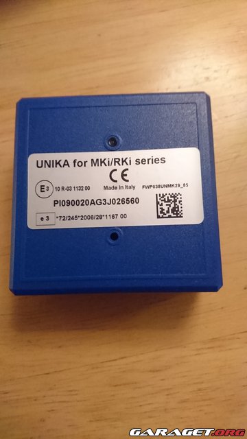

Hej!
Först, tack för intressant tråd och utmärkt guide! tummen upp!
Tyvärr hade jag hunnit handla på mig lite grejer innan jag hittade den här tråden och har därmed ett "litet" problem...
Detta har jag:
Saab 9-3 2008 Premium 150w
Asteroid Smart
Parrot UNIKA for mki/rki series (http://www.mytrendyphone.se/shop/parrot … Assa8P8HAQ) fast den är köpt här: https://www.hembiobutiken.se/produkter/ … gsadapter/
ISO-kablage
Monteringsram
Jag har installerat stereon och allt fungerar förutom rattstyrningen, tyvärr. UNIKAN är inkopplad helt efter din guide med CAN-H på kabel nr 19 bakom ratten. När jag strömsätter bilen, stereon och UNIKA startar allt. UNIKAN lyser grönt och när jag trycker på en rattknapp blinkar den orange/rött. Så fort jag släpper knappen går den tillbaka till att lysa grönt igen. Alla dipswitchar är satta till "off". Problemet är att när jag försöker ansluta UNIKAN i Asteroid Smart inställningarna hittar den inget. Jag har kopplad in "19" på CAN-H, ISO-kablaget är satt mellan bilens kabelstam och stereon samt den lilla 4-plinten på baksidan av Asteroid Smarten. Den står och söker ett tag och därefter säger den något i stil med "Kan inte hitta rattstyrnings interface". Har provat att resetta UNIKAN, av och på med tändningen, bort med batteripolen, inget hjälper.
Har jag missat något uppenbart? Jag är medveten, och tror att vi har olika UNIKOR, du har en GMLAN och jag har något mki/rki, men jag har hittat att min ska vara GMLAN generell, kompatibel med Asteroid Smart och bör fungera, den reagerar ju på knapptryckningar så...roll
Så här ser min UNIKA ut.
https://www1.garaget.org/gallery/images/218/217465/217465-41ed3e51a940bbb8b1b28d8082805d94.jpg
Hur gjorde du för att koppla ihop UNIKA med Asteroid Smart?
Senast redigerat av NikGru (7 februari 2016)

Hej! Kul att du gillar guiden!
Ursäkta för sent svar, har du fått iordning på rattstyrningen?
Efter som att allt startar upp och får kontakt så förutser jag att allt är rätt kopplat i bilens elsystem..
Min första tanke som slog mig i detta fallet var just att vi har två olika UNIKA-enheter, men efter som att den verkar vara kompatibel med GMLAN så borde det inte ha någon betydelse kan man ju tycka.
Det verkar trots allt som att den läser av signalerna från rattkontrollerna åtminstone, frågan är om den uppfattar signalerna rätt/fel eller om det helt enkelt bara är så att stereon saknar någon typ av mjukvara eller dylikt.
Har du uppdaterat stereon med senaste mjukvaran? Dipswitcharna kanske ska vara ställda i ett annat läge?
Jag ska kolla runt och se om jag hittar något om detta.
//Kittaman
83 Inlägg
20 mars 2016
#76
//Kittaman
https://www1.garaget.org/gallery/images/204/203983/203983-aa62b1cd9ca32d370bf2fd23672594ca_large.jpg
Kommunikationen mellan UNIKAN och stereon går via rattinterface-ingången på baksidan på stereon.
Den ser du längst ner till vänster på baksidan av stereon på bilden ovanför. Är den kopplad så i ditt system? Kan du ha glömt den byglande kontakten med tanke på att stereon inte får kontakt med UNIKAN?
