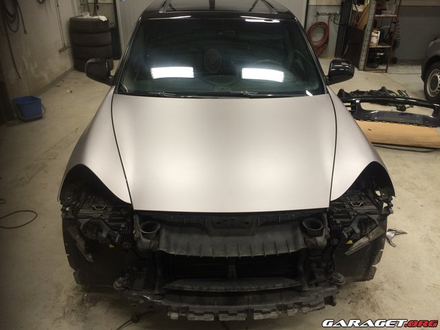

Började riva av folien de första vi gjorde imorse sen var de bara en jävla massa rengöring igen innan vi fick lägga den nya filmen. Stort tack till Richard som hjälpte till med att få fram filmen btw.
https://www1.garaget.org/gallery/images/69/68221/68221-3cb7c20e564856516f6d28295eaea0f7.jpg

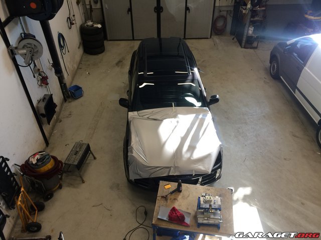

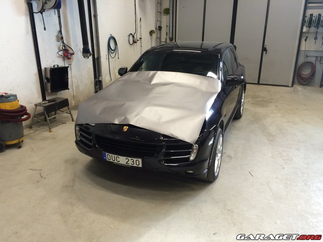

Många har frågat hur jag gör när jag folierar större ytor och här e svaret. Jag viker över halva filmen och tar bort skydds filmen på ena delen. Sedan börjar jag från mitten och arbetar mig utåt. När jag e klar går jag över till nästa. Undvik att lägga framkanten på huven om den sluttar för mycket då ni låser fast skydds filmen på andra sidan i så fall.
https://www1.garaget.org/gallery/images/69/68221/68221-627a25b386fdd066bfb7dcfdbea34d2d.jpg
En efter förlänade bild till förklaringen över.
https://www1.garaget.org/gallery/images/69/68221/68221-9fcce597960e924908ac5076618e7e3d.jpg

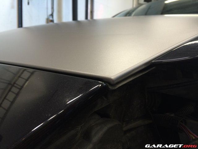

Vi värmer givetvis in kanterna snyggt så de inte fransar smile
https://www1.garaget.org/gallery/images/69/68221/68221-1c02eb9ac522279e9a7f1b3683ac78db.jpg

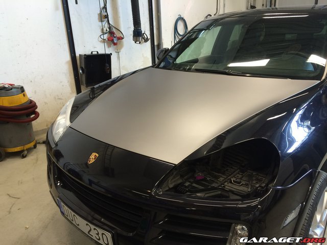

Huven klar.
https://www1.garaget.org/gallery/images/69/68221/68221-c4ec94d0c111a36097cfd33a82ae7d7e.jpg

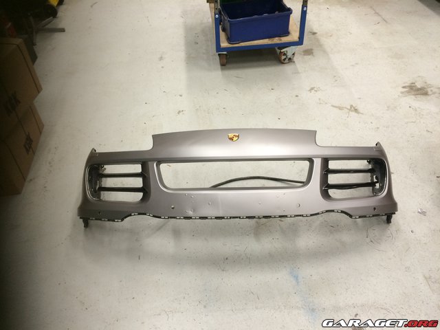

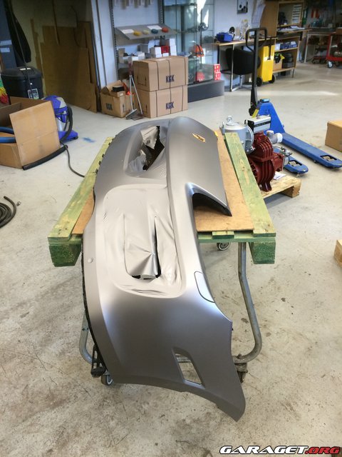

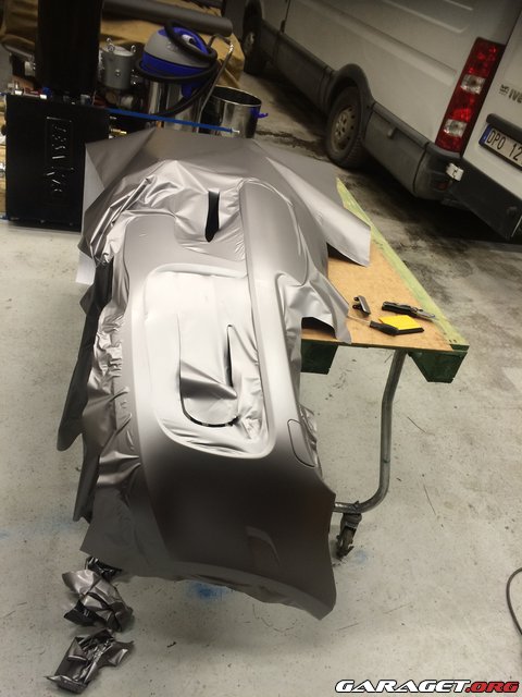

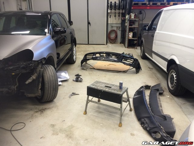

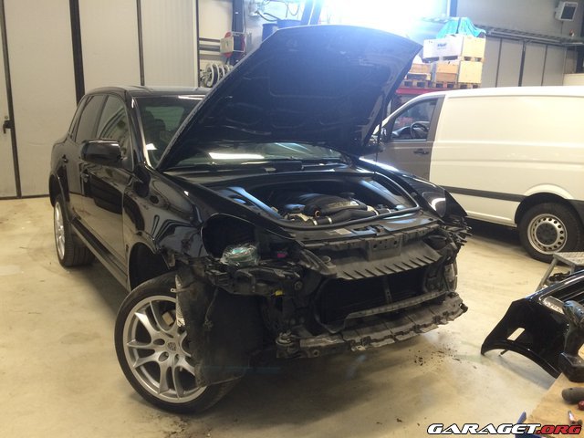

Sedan till dagens huvudverk. Känner just nu att jag tagit åt mig mer en jag kan tugga.. Monterade bort stötfångarna för foliering något jag nästan var påväg att lämna in till någon annan ett par gånger under dagen. En fin designad stötfångare är inte lätt att lägga.. Lägg då till att skitens bredd är över 3 meter (mätt i båge och ej efter bilens bredd) så har ni en huvudvärk för livet.
https://www1.garaget.org/gallery/images/69/68221/68221-e4b5fcf686f2bc8b71ac9eb8e3f04b99.jpg

skit kul att stötfångaren är 4 delad :S
https://www1.garaget.org/gallery/images/69/68221/68221-489e9278f8795aaf93a937e3a775bfc5.jpg

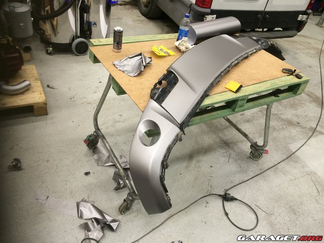

https://www1.garaget.org/gallery/images/69/68221/68221-751485f69a0c8c6860519eeb835aeb8b.jpg
Liten snabb bild på stötfångaren i dagens stillestånd. Skall ge mig på den på lunchen o försöka få sen klar så man får ihop fronten sen

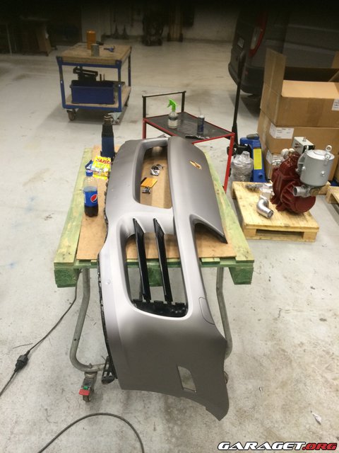

https://www1.garaget.org/gallery/images/69/68221/68221-65db24d73e45ff987c0435d233f80a32.jpg
Lite snabbt på hur gårdagen slutade, bortsprt från alla hålen så är själva stötfångaren klar. . Skall ta ett ryck på lunchen o fixa alla luft hålen mm sedan blir de alla andra delar efter jobbet

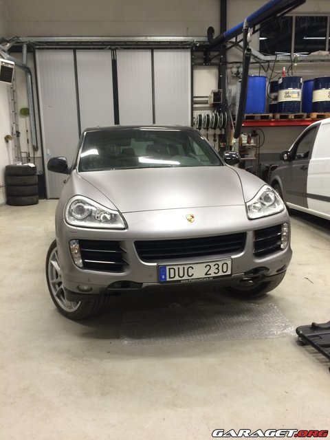

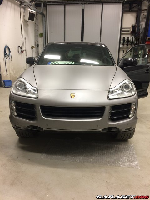

Äntligen framgång. Insett att min porsche troligen har fått extremt för mycket steroider som liten, synd att de inte påverkade motorn tillräckligt mycket sad Men att foliera detta monster är ett rent J**la h*lv*te.
https://www1.garaget.org/gallery/images/69/68221/68221-c1400462f33ab5af4bbc33caeb331b71.jpg stötfångaren fick sig en redig omgång idag och blev tack och lov äntligen klar. Mycket tack vare min kära dam som gav mig en redig energi kick genom att komma och hjälpa till smile Kom precis hem så blev väl lite senare än vi räknat med men bilen är hel igen.

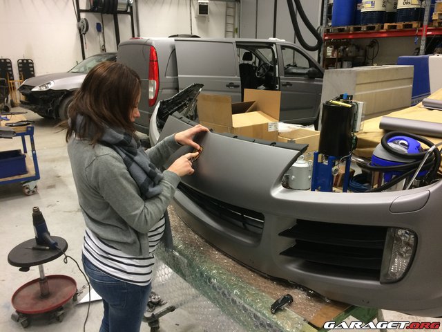

Damen fick sätta kronan på verket med emblemet smile Hon har varit super duktig och rensat bort karosseri tejp från skärm bräddarna. De skall folieras upp o monteras så snart som de med men får bli en annan dag.

Små delar kvar sedan som stötfångarens täck kåpor. Lite sugen på att göra lite sponsor platser på dem sen smile
https://www1.garaget.org/gallery/images/69/68221/68221-d643bb3c9ff76147f54feb95934f48fc.jpg
Booom smile va tycker ni?
