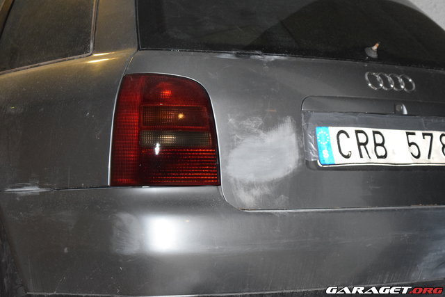

Sen hade jag en hemsk parkeringsskada på höger bakskärm som jag värmeriktade och grundade, tänker inte lacka det silver igen då hela bilen så småningom ska bli vit ändå.
https://www1.garaget.org/gallery/images/208/207760/207760-bd59334b7cdd6d36f855415e222eb529.jpg
Värmeriktad och slipad tills skärmen blev jämn, plockade även bort den fula skon som hängde under bilen, haha
https://www1.garaget.org/gallery/images/208/207760/207760-6dd428bba3143298fe665890057c900b.jpg
https://www1.garaget.org/gallery/images/208/207760/207760-417515f5fdc9a104978a4ddc1622a6e5.jpg
Sedan tvättade jag av skärmen och maskerade baklampan så att ingen grund kommer på den
https://www1.garaget.org/gallery/images/208/207760/207760-e72a92132b7105bfa90a74358178c938.jpg
& såhär blev det, nu äre bara att slipa till grunden och lägga lack så småningom!
https://www1.garaget.org/gallery/images/208/207760/207760-822f6a34d798f81962e8699521aa7dd6.jpg

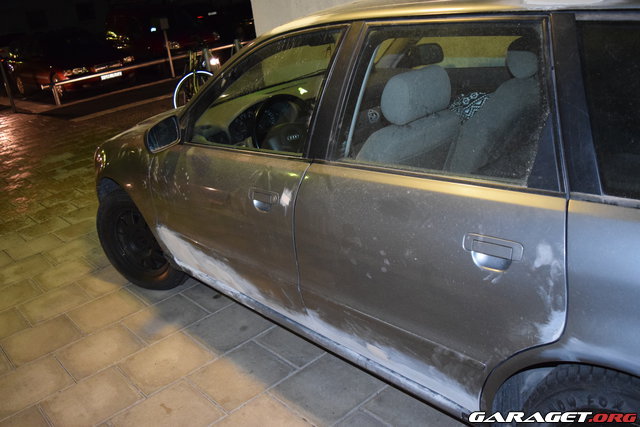

Slipade ner grunden och spacklade om allting som var ojämnt, sen slipade jag så ytan blev jämn o fin
https://www1.garaget.org/gallery/images/208/207760/207760-92f4abe7cfe507709520afa0c2d739c9.jpg
https://www1.garaget.org/gallery/images/208/207760/207760-beeff05473c0161673bfdd8ef40813d8.jpg
Dagen efter, nu är dom flesta skavankerna grovfixade och grundade igen för att skydda

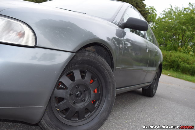

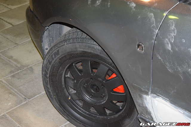

Körde hem bilen till min polare i Västerhaninge igen, fick ta hans överblivna plastidip som han använt till sina fälgar så jag plastidipade grillen, fälgarna och sidospeglarna svarta
https://www1.garaget.org/gallery/images/208/207760/207760-c889efa4a4c0da89a4ae92151996596a.jpg
Sprayade även bultarna svarta och bromsoken röda så bilen skulle se mer clean och sportig ut
https://www1.garaget.org/gallery/images/208/207760/207760-37561c45f9e070eaa56a104a62a0b26c.jpg
https://www1.garaget.org/gallery/images/208/207760/207760-789a05bfe844c71547013d4b01b8fcf7.jpg
https://www1.garaget.org/gallery/images/208/207760/207760-ea65efc4e56a8018fae8a96a10f49948.jpg
Grov skillnad på utseende före och efter!
https://www1.garaget.org/gallery/images/208/207760/207760-944774025315cb3132d447331217595b.jpg

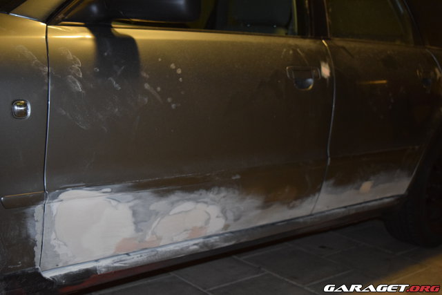

Här ser ni även spacklingen som jag gjorde på förardörren där bucklorna var, det var en liten buckla och en stor, var även tvungen att bygga upp listen igen för den hade oxå bucklats in..
https://www1.garaget.org/gallery/images/208/207760/207760-aa7e642aa1e9381a2ee0bff7da002a27.jpg

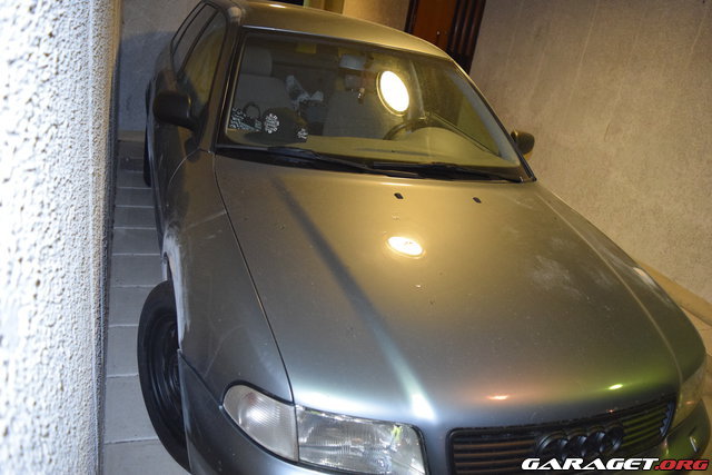

Körde hem bilen igen samma dag, parkerade den vid min port och bestämde mig för att klarlacka baklamporna så jag får blank toning, mycket snyggare än matt
https://www1.garaget.org/gallery/images/208/207760/207760-b9e052ccb2c79cd785da5cb2f8179b37.jpg

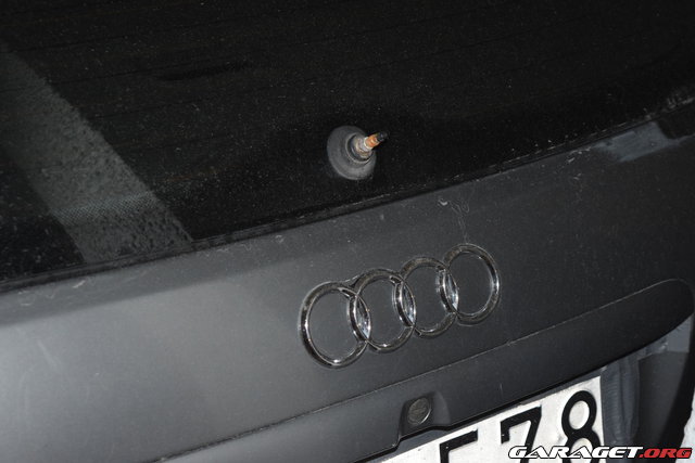

& plockade bort vindrutetorkaren på bakrutan, den funkade ändå inte..
https://www1.garaget.org/gallery/images/208/207760/207760-0351057d9bf1bbe175118ec4dba77db1.jpg

Nu har jag slipat och grundat alla svarta plast-detaljer på bilen! dom ska bli silvriga som resten av bilen, kommer se mycket lägre ut, mycket snyggare
https://www1.garaget.org/gallery/images/208/207760/207760-0790d6c215cd50ab7d1fa2550b1aa5d0.jpg
https://www1.garaget.org/gallery/images/208/207760/207760-68299131e65d15835d4d818bae1c4bd9.jpg
även resten av bilen är fixad, alla skador är snyggt lagade och uppslipade till 320-papper
https://www1.garaget.org/gallery/images/208/207760/207760-c39bf464266ea04f3cb395781b0cb07b.jpg

Nu har jag backat upp bilen mot porten igen och maskerat den halvan jag tänker lacka först, tar en sida i taget så jag får vindskydd
https://www1.garaget.org/gallery/images/208/207760/207760-10bfff4361fa108616554c2666870e2d.jpg
https://www1.garaget.org/gallery/images/208/207760/207760-4b1fc2406861cdcf0f38895a58be2efc.jpg
Efter denna bild så hade jag lagt både färg och klarlack, så jag lät klarlacken torka i ca 20 min sen tog jag bort maskeringen, vände på bilen o sprayade andra sidan oxå, det gick åt totalt 4 färgburkar och 3 burkar klarlack!
https://www1.garaget.org/gallery/images/208/207760/207760-f1e704e26c49b3cb774bfbe3135e12f7.jpg

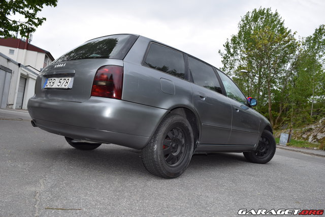

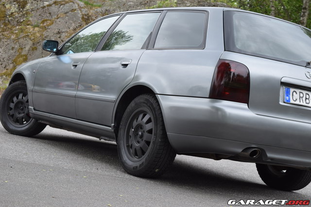

& här är slutresultatet! tog dessa bilder imorse, blev klar med bilen igår kväll runt klockan 18
https://www1.garaget.org/gallery/images/208/207760/207760-46c7ceeb89ce00465398187957f3fbba.jpg
https://www1.garaget.org/gallery/images/208/207760/207760-931ff589bb790ddb23aeb9cc58cd3ac6.jpg
https://www1.garaget.org/gallery/images/208/207760/207760-dd4001113c27b4284ab139be429f2272.jpg
https://www1.garaget.org/gallery/images/208/207760/207760-e7e5781536b757e40ab8dc197f833f51.jpg
Fet skillnad! blev riktigt nöjd, framtida planer är att wrappa taket svart, sänka den och tona mina framblinkers mörkare.
