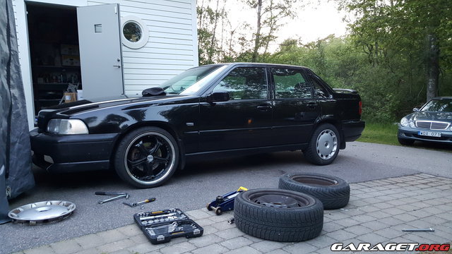

Det soliga vädret fick mig att klänga på fin-skorna som jag köpte av en polare. AEZ 17" med YOKOHOMA däck ! Polering och fotosession fick det bli efteråt !

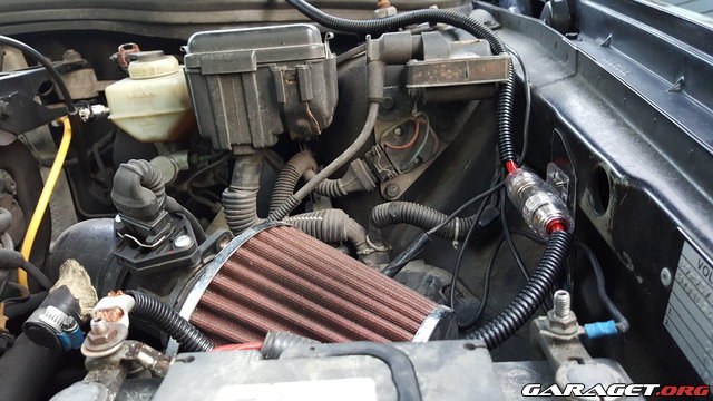

Drog den röda strömkabeln från batteriet genom säkringsboxen och ner i bilen på förarsidan. Drog den sedan längs med kantlisterna och under baksätet in i bagageutrymmet. Den lika tjocka jordkabeln satte jag i plåten under mattan i bagaget. Slipade bort lacken vid ett ställe och skruvade fast kabelskon med jordkabeln i plåten.

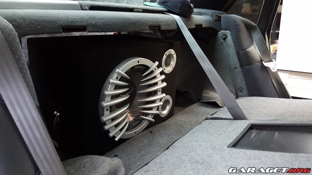

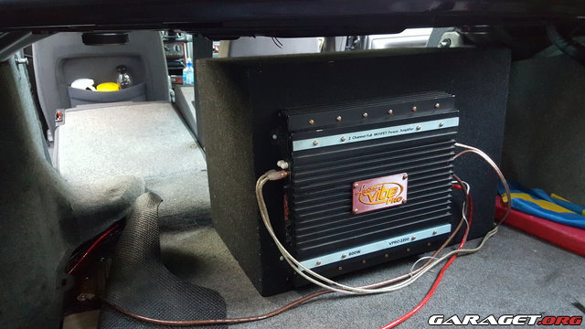

Mutant 12" baselement i låda med dubbla utblås (Intressant design på denna hahah).
Lågnivå/RCA-kablarna samt Remote-kabeln (den som säger till slutsteget att starta när huvudenheten startar), drog jag från huvudenheten/stereon till slutsteget på samma sätt som den röda strömkabeln fast på passagerarsidan istället för att det inte ska uppstå störningar. Strömkablar och signalkablar ska helst dras separat för att hindra störningar.

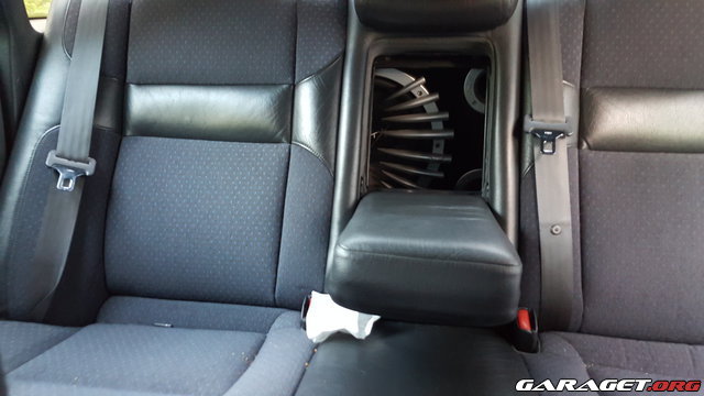

Sen var det bara att koppla bas-högtalarkablarna till slutsteget och dunka på !
(Kablarna ska jag göra i ordning, de ska inte ligga sådär tongue )

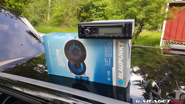

Blaupunkt San Francisco 300 4x50w huvudenhet + Blaupunkt 90w högtalare.
För tillfället kör jag dock med en Sony Xplode 4x45w stereo då Blaupunkt stereon kräver en lågnivå-adapter för att koppla den till slutsteget.
