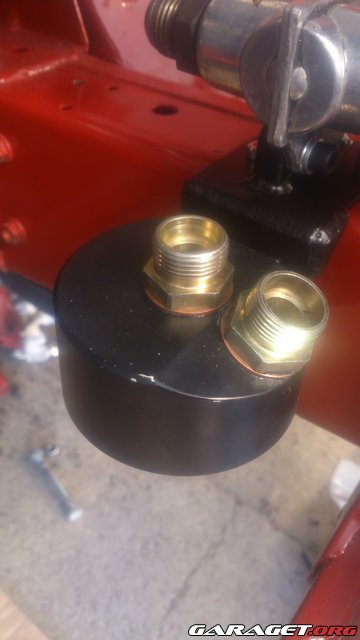

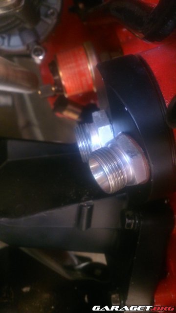

Började med att byta gummi-stål brickorna mot kopparbrickor då de inte tätade av bra nog mot skruven tyckte jag smile
Blev både vid oljefiltret o vid motorn smile
https://www1.garaget.org/gallery/images/212/211510/211510-16c51a3a2a0a5326bb5f534c5cefbfd6.jpg
https://www1.garaget.org/gallery/images/212/211510/211510-fc0a386dadacb4bec19f9a83852a8272.jpg

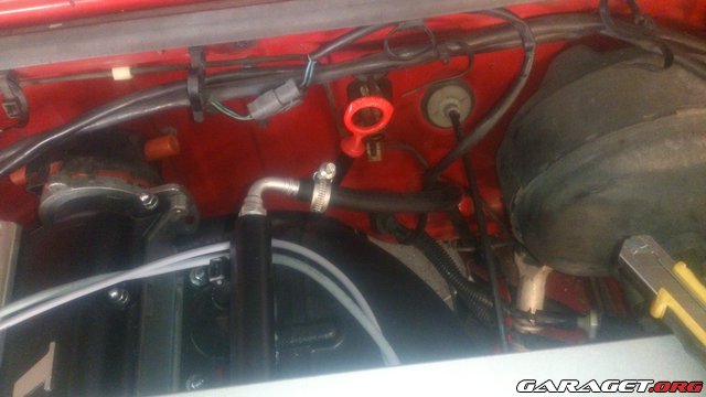

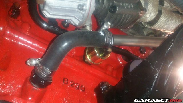

Sen monterades silcikonslangen från oljereturen in i blocket smile
https://www1.garaget.org/gallery/images/212/211510/211510-46d8eda6c38a177645c7c77afd480e1d.jpg

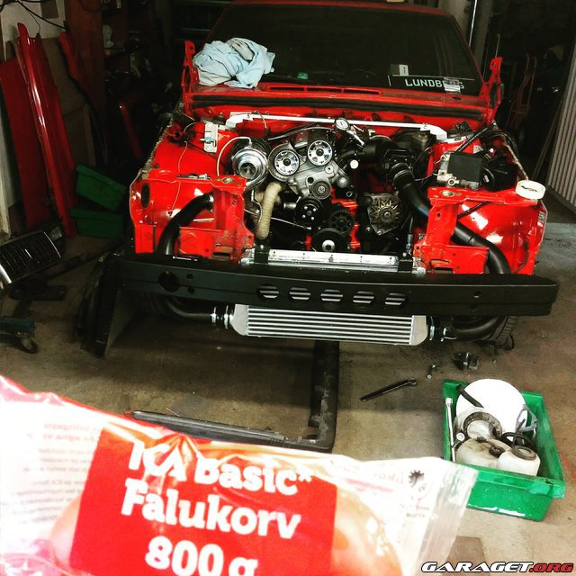

Efter det så monterade fläktkåpan på intercoolern big_smile big_smile big_smile
https://www1.garaget.org/gallery/images/212/211510/211510-2ddbeb9f33cb68ec2833eecff16e70c2.jpg
https://www1.garaget.org/gallery/images/212/211510/211510-a69a931221b43b3f4ebd800c7eea0e61.jpg

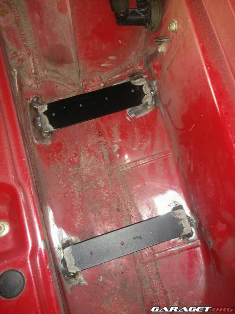

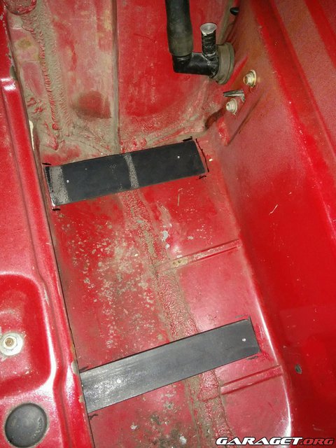

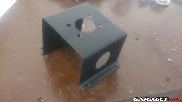

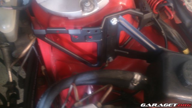

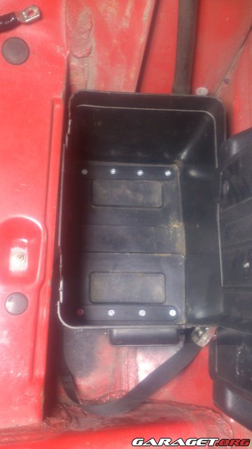

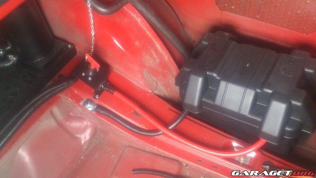

När den var på plats så började jag göra fästen för bateriboxen som jag ska ha i bagaget smile
Dessa plattjärn kommer jag gänga hål i o sedan svetsa dem i bilen, o sedan skruvar jag fast boxen smile
https://www1.garaget.org/gallery/images/212/211510/211510-101eaae76c5a4ca56e4cb8064c1aee17.jpg

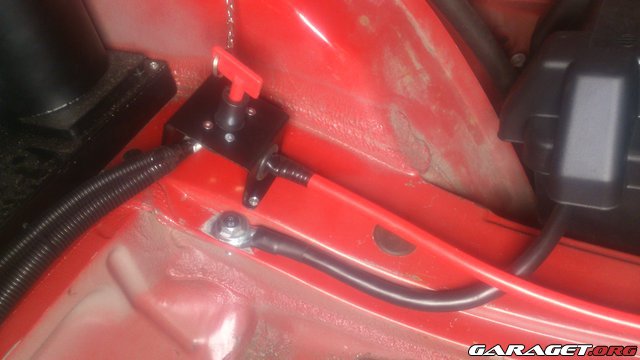

Sen fick en gammal ljudkabel åka fram som jag ska använda som matning fram till motorrummet från batteriet smile
Var igentligen tanken att jag skulle ha en 50mm2 kabel men de är så jäklans dyra så blir att använda denna som jag hade liggandes sålänge smile o om jag i framtiden vill byta så gör jag det smile

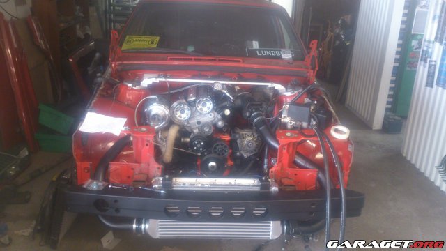

Avslutar med denna helhetsbild smile blev inte så bra med min kamera idag heller tongue Men aja wink
https://www1.garaget.org/gallery/images/212/211510/211510-67e67f87b96d3252b2848f0e51b615c4.jpg

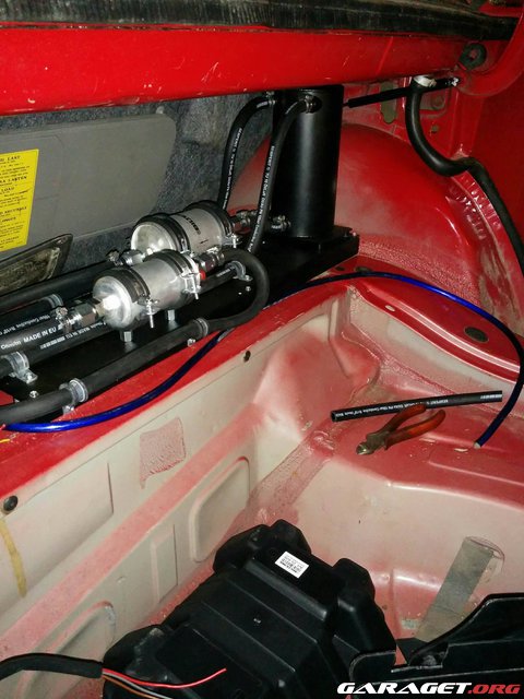

Hej igen smile
Idag har jag varit o pillat i garaget smile
Började med att svetsa dit fästena för batteriboxen i bagaget smile Har gängat 4st hål i varje plattjärn som jag kommer fästa den i smile
Sen fick det lite färg smile men det missade jag att fota tongue
https://www1.garaget.org/gallery/images/212/211510/211510-58d1da6a90077e3f4e9872ab2774f947.jpg

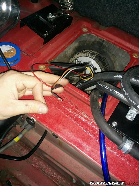

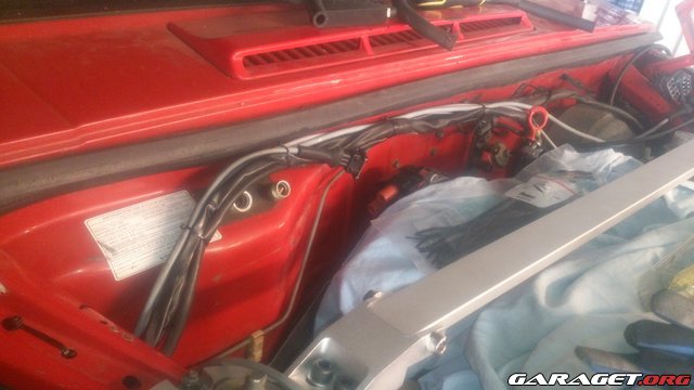

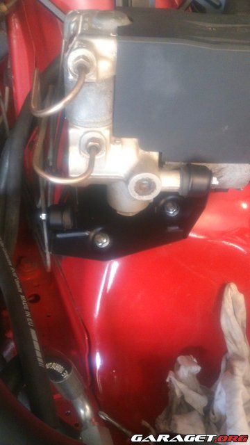

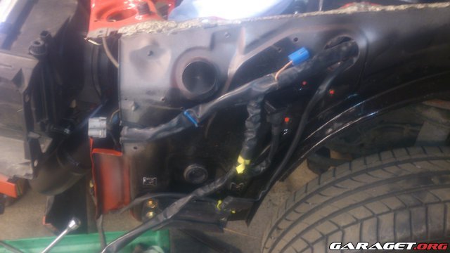

Jag började ta mig ann elen till pumparna bak i bagaget idag smile
Tog förbaskat lång tid men nästan klart nu smile Ska bara dra en matarkabel till reläet från batteriet när de är på plats smile
Började med att löda ihop kablarna o sedan trä över lite krympslang smile
https://www1.garaget.org/gallery/images/212/211510/211510-8186ae82477ae2970064726bdf609851.jpg
Sen åkte skyddsslangen över kablarna smile
https://www1.garaget.org/gallery/images/212/211510/211510-d421c913a7062f7a8c248bd00d709d1e.jpg
Här håller jag på o löder o drar dit kabelskor smile
Över dessa rör så sitter det en plastkåpa så under här kommer jag gömma reläet så de får skydd smile
https://www1.garaget.org/gallery/images/212/211510/211510-0228f2b39407dea8b17bd87c8c18be4d.jpg

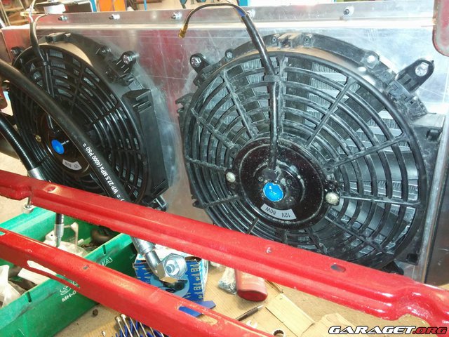

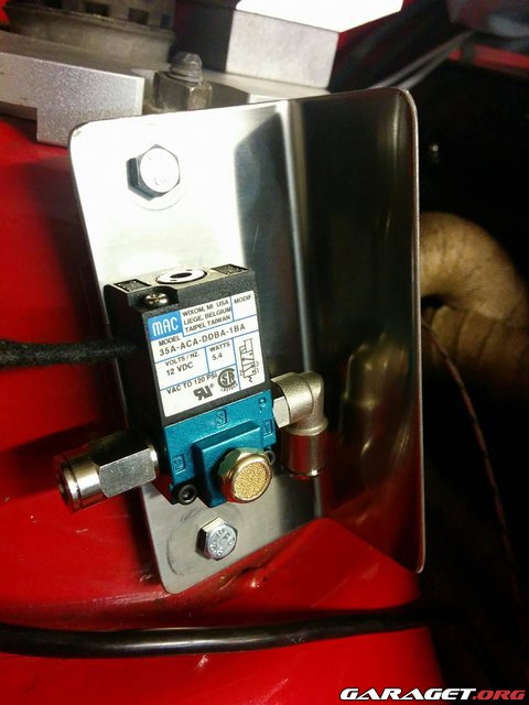

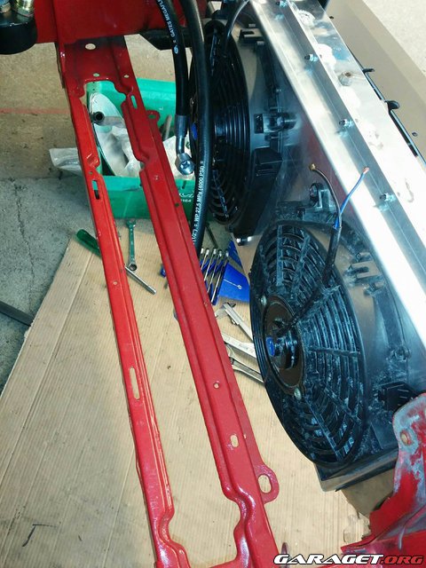

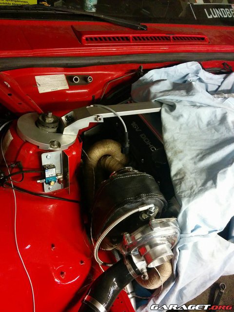

Sen har jag även bockat mig en rostfri plåt som jag borra några hål i o monterade MAC-ventilen på smile Sen monterade jag den där expansionskärlet brukar sitta smile
Plåten agerar både fäste samt värmeskydd smile
https://www1.garaget.org/gallery/images/212/211510/211510-00081721b86a060d7303acf6a85acec6.jpg
https://www1.garaget.org/gallery/images/212/211510/211510-8388b73649f3f150d3c67578ae3f7466.jpg

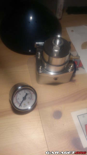

O som avslutning visar jag en bild på min nya BTR jag kommer använda smile
En Aeromotive kopia, känns riktigt bra i gedigen smile

Snyggt! Smart med att bocka plåten så den agerar värmeskydd! Vad är en MAC ventil till för? Är det laddtrycksstyrning?

Såg att du ha snabbkopplingar för pneumatikslang, ett hett tips är att sätta värmestrumpa på slangarna om dom kommer gå i närheten av Grenrör eller annat som blir väldigt varmt finns risk att dom smälter av och du får skenladd som följd tongue En grej som hände mig på mantorp en riktigt varm sommardag roll
Macventilen är för laddtrycksstyrning, många eller dom flesta kör med den när man har extern wastegate
Joo det kommer jag göra smile även köpa teflonslang o ha på den "varma" sidan smile
Tackar smile
Precis som TheLeaf skrev, den är till för laddtryckstyrning smile Den reglerar mottrycket på wastgaten o på så sätt kan sjystera laddrycket via datorn smile

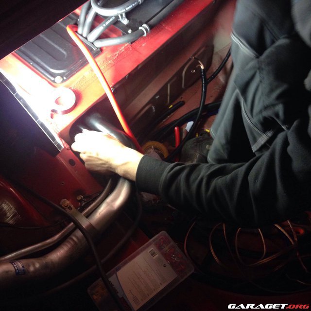

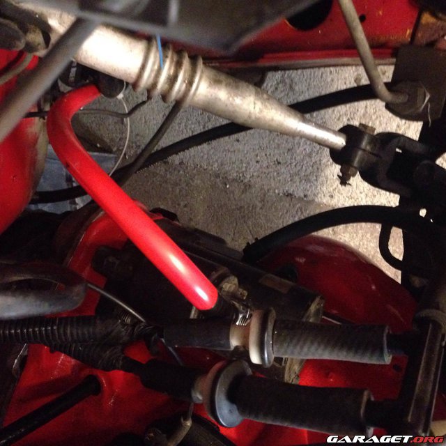

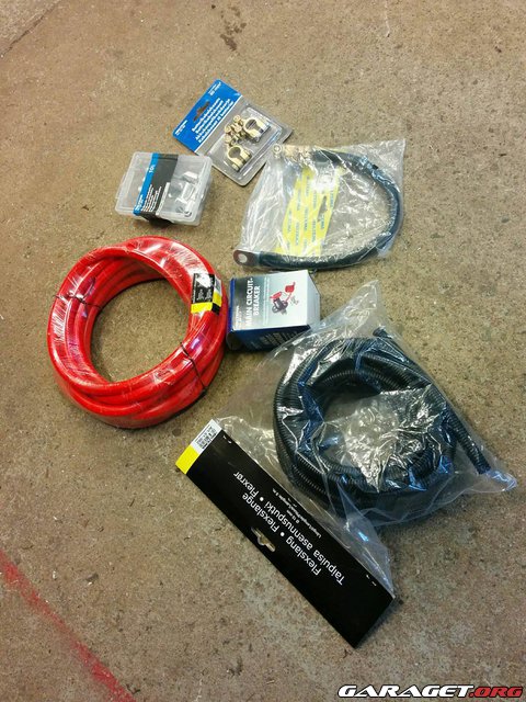

Tjabba smile
I helgen har det blivit lite pillande smile Elskit tar såååå lång tid neutral tongue

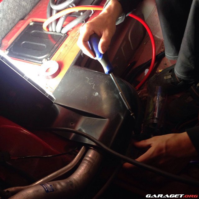

Började med att vara en sväng till biltema
Skulle igentligen bara köpa en robotslang, jordkabel samt kabelskor tongue

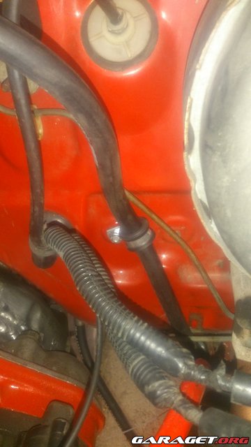

Men jag kom hem med en 50mm2 kabel o massa lite mer saker roll Jag tvekade fram o tillbaka om jag skulle köpa den svindyra 50mm2 kabeln men nu blev det så i alla fall smile Vet inte om det behövs så stor igentiligen men nu har jag redan kapat i den så nu är det för sent tongue roll

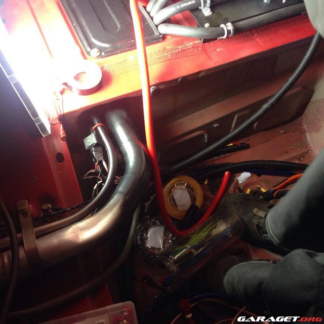

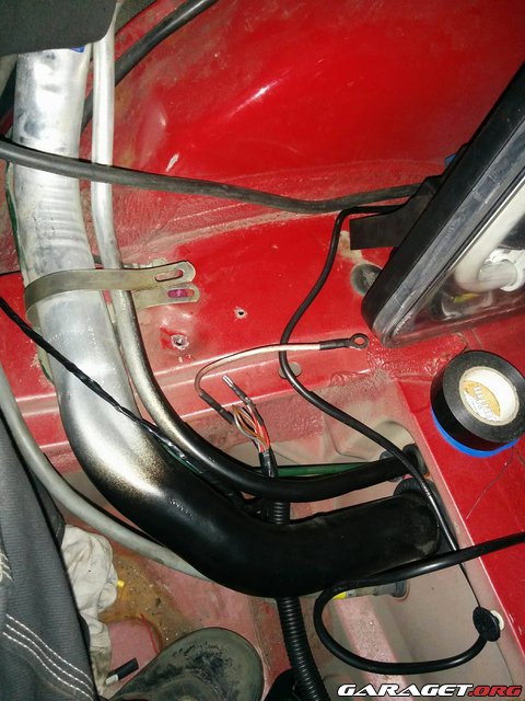

https://www1.garaget.org/gallery/images/212/211510/211510-ca37945ab5bcfc4211cb513edd901067.jpg
Så den har det blivit att dra under bilen samt klämt kabelskor smile
https://www1.garaget.org/gallery/images/212/211510/211510-817d65a6df5f1ad9b1bd3ac52c61a20c.jpg
https://www1.garaget.org/gallery/images/212/211510/211510-5a789e90ef00c9f114d734657eaed5ef.jpg

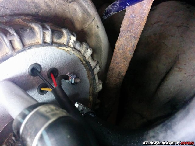

Sen har jag kopplat lite med kablarna o relät till pumparna smile
Här kommer batterikabeln även upp ur luckan till tankarmaturen, där även bränsleslangarna kommer upp smile
https://www1.garaget.org/gallery/images/212/211510/211510-df6203d0fccbaadf5d20b46af4229be6.jpg
https://www1.garaget.org/gallery/images/212/211510/211510-dc5c88d27728951ec4141b9a078ec888.jpg
https://www1.garaget.org/gallery/images/212/211510/211510-ad1aac488528aa9de954e4e6bfed0319.jpg
Sen när de var klart så monterades skyddskåpan över smile
https://www1.garaget.org/gallery/images/212/211510/211510-9003e82c9a61d924e8fa1fb4355ba0b4.jpg
Jag får fixa lite mer o lite bättre bilder nästa gång så får ni se hur resultatet blev smile
O så avslutar jag med en trevlig bild
Fredagsmeck med falukorv till middag lol wink
https://www1.garaget.org/gallery/images/212/211510/211510-cbd3d7a7a05870a9c51b4cf44b08f194.jpg
Det var allt för idag smile
Ha det så bra så hörs vi smile
http://www1.garaget.org/gallery/images/212/211510/211510-ca37945ab5bcfc4211cb513edd901067.jpg
http://www1.garaget.org/gallery/images/212/211510/211510-817d65a6df5f1ad9b1bd3ac52c61a20c.jpg
http://www1.garaget.org/gallery/images/212/211510/211510-5a789e90ef00c9f114d734657eaed5ef.jpg
http://www1.garaget.org/gallery/images/212/211510/211510-df6203d0fccbaadf5d20b46af4229be6.jpg
http://www1.garaget.org/gallery/images/212/211510/211510-dc5c88d27728951ec4141b9a078ec888.jpg
http://www1.garaget.org/gallery/images/212/211510/211510-ad1aac488528aa9de954e4e6bfed0319.jpg
http://www1.garaget.org/gallery/images/212/211510/211510-9003e82c9a61d924e8fa1fb4355ba0b4.jpg
http://www1.garaget.org/gallery/images/212/211510/211510-cbd3d7a7a05870a9c51b4cf44b08f194.jpg

Hej igen mina kära läsare! big_smile
Idag var jag i garaget o fick en del gjort smile
Började med att fästa batterilådan i bilen, svetsade ju fast två järn som jag borrat o gängat 8st hål i smile Sen drog jag fast allt med två järn inne i lådan också så det inte ska kunna slita sig genom plasten smile så nu sitter lådan stadigt smile
Sen skar jag även till en gummimatta o stoppade i botten på lådan så att batteriet ska stå lite mjukt o inte skava smile
https://www1.garaget.org/gallery/images/212/211510/211510-a1712a693211e86b72c2b45554145de8.jpg

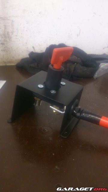

När den var på plats så tog jag mig ann strömkabeldragningen igen smile Snidade ihop en hållare för huvudbrytaren som ska sitta i bagaget smile Den lackades svart smile
https://www1.garaget.org/gallery/images/212/211510/211510-9d63005eb522db23e5bdf62fb243bc03.jpg
Här var brytaren samt kabeln till batteriet ditskruvad smile
https://www1.garaget.org/gallery/images/212/211510/211510-ea6f764c8ce85608a1403f2f0190961f.jpg

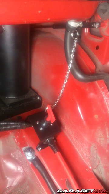

Sen monterades allt i bilen smile
Matningen fram till startmotorn samt matning till pumparna smile De är dem två veckade robbotslangarna smile
Här ser man även hur jag skruvade dit jordkabeln smile TJOCKA KABLAR!!!! lol cool
https://www1.garaget.org/gallery/images/212/211510/211510-2e0425f997e4bd85ccec7cf95e8a9b03.jpg
https://www1.garaget.org/gallery/images/212/211510/211510-172af644be75a672032d6fc56cd9728c.jpg
Jag stripade även fast kedjan till huvudbrytarnyckeln så man inte tappar bort den tongue
https://www1.garaget.org/gallery/images/212/211510/211510-eb787162b0df837003a85c6277b1b125.jpg
Sen tyckte jag att fästet för ABSen såg lite dassigt o rostigt ut så de skruvades bort, blästrades o lackades smile
Sen skruvades de tillbaka smile
Blev riktigt nöjd big_smile
https://www1.garaget.org/gallery/images/212/211510/211510-eeef546d4e1c393cc1b8e747c86b6684.jpg
https://www1.garaget.org/gallery/images/212/211510/211510-0c25fda7a8d8cff0f84835b790451bab.jpg
Även fästena till styrservobehållaren samt där jag ska montera BTRen blästrades o lackades smile
https://www1.garaget.org/gallery/images/212/211510/211510-db7141256fd2ec22702bd311bfeeeab6.jpg
Efter det så tog jag mig ann ena bränsleslangen smile den drog jag upp längs torpedväggen o fästes med ett slangsvep o sedan drogs upp till railen smile
https://www1.garaget.org/gallery/images/212/211510/211510-f6d19f628ff14e5a94cebf5672e73f8d.jpg
https://www1.garaget.org/gallery/images/212/211510/211510-a422acc0e0ed474761afb45b30f590bb.jpg
När den var på plats så började jag ta mig ann sladdarna i motorrummet smile
buntade ihop o drog där jag ville ha dem smile
Drog kablarna lite högre upp änn original för att få bort dem en bit från den varma downpipen smile
https://www1.garaget.org/gallery/images/212/211510/211510-bc69c12f4d3eb87113f81fb1c24df6c0.jpg
Sen drog jag även ut den härvan som går till framlycktan för att gömma undan det lite smile
Tråkigt att ha stora kontaktstycken samt kontakter hängandes så man ser dem när de ändå inte ska användas nu när jag har VEMS systemet smile
https://www1.garaget.org/gallery/images/212/211510/211510-7e0bac4692936281d91fcf542e492143.jpg
http://www1.garaget.org/gallery/images/212/211510/211510-2e0425f997e4bd85ccec7cf95e8a9b03.jpg
http://www1.garaget.org/gallery/images/212/211510/211510-172af644be75a672032d6fc56cd9728c.jpg
http://www1.garaget.org/gallery/images/212/211510/211510-eb787162b0df837003a85c6277b1b125.jpg

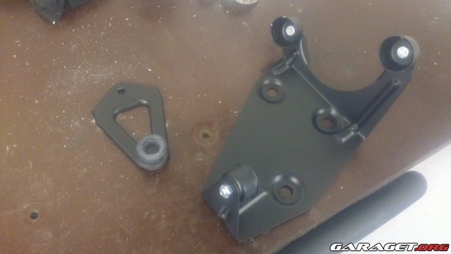

http://www1.garaget.org/gallery/images/212/211510/211510-eeef546d4e1c393cc1b8e747c86b6684.jpg
http://www1.garaget.org/gallery/images/212/211510/211510-0c25fda7a8d8cff0f84835b790451bab.jpg
http://www1.garaget.org/gallery/images/212/211510/211510-db7141256fd2ec22702bd311bfeeeab6.jpg

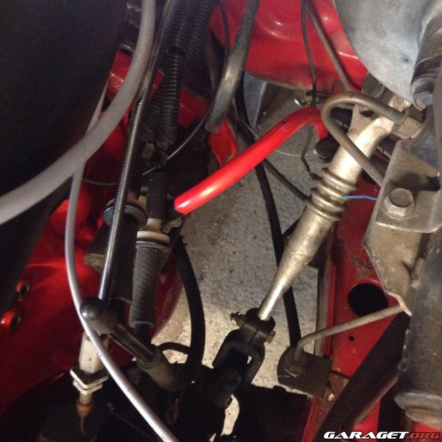

http://www1.garaget.org/gallery/images/212/211510/211510-f6d19f628ff14e5a94cebf5672e73f8d.jpg
http://www1.garaget.org/gallery/images/212/211510/211510-a422acc0e0ed474761afb45b30f590bb.jpg
http://www1.garaget.org/gallery/images/212/211510/211510-bc69c12f4d3eb87113f81fb1c24df6c0.jpg
http://www1.garaget.org/gallery/images/212/211510/211510-7e0bac4692936281d91fcf542e492143.jpg

Ja du gjorde så med kablaget, trodde du skulle klippa bort de som inte används längre tongue
Joo Jag gör så, vill inte klippa i originalhervan smile låter de vara kvar om man mot förmodan skulle vilja få tillbaka originalet smile
