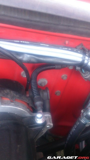

Det sista som behövdes göra innan mappning var en del jordkablar o +kablar till generator o s v smile så det tog ju en dag att fixa bara allt sådant samt inkoppling av elfläktar smile

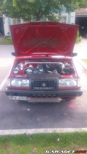

https://www1.garaget.org/gallery/images/212/211510/211510-fb583f85df00d0cb992b6ef48f80269e.jpg

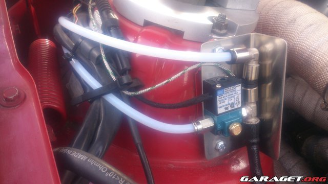

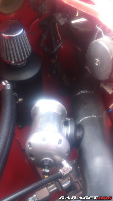

Sen var jag o köpte pneumatikslang i teflon som jag drog ner till wastgaten smile Vill inte riskera att dem smälter tongue neutral
https://www1.garaget.org/gallery/images/212/211510/211510-4b77eb26eceeda94f1eeb34737313389.jpg

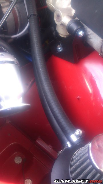

Slangarna till vevhusventilationen drogs smile
https://www1.garaget.org/gallery/images/212/211510/211510-e170cff2809fb5dd6320719f16712d2f.jpg

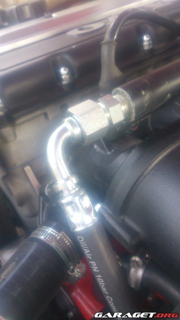

När vi startade bränslepumparna så visade det sig att det läkte vid anslutningen till fuelrailen så drog först åt kopplingen där jag hade mätklockan smile men då kom klockan rakt upp vilket lede till att jag inte kan ha huven på tongue så jag drog till slangcenter o köpte några kopplingar istället smile så får bli att modda dit klockan senare smile
https://www1.garaget.org/gallery/images/212/211510/211510-69faca9f603c2f27cfdf12a9f0c9c1f0.jpg

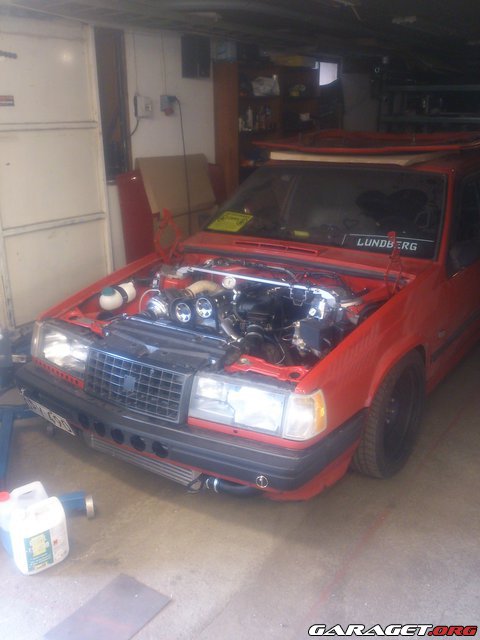

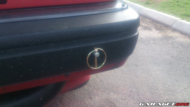

Sen vart det på med kofångaren o lyktorna big_smile
Här ser man även mina hemmagjorda "huvlås" på kofångaren smile

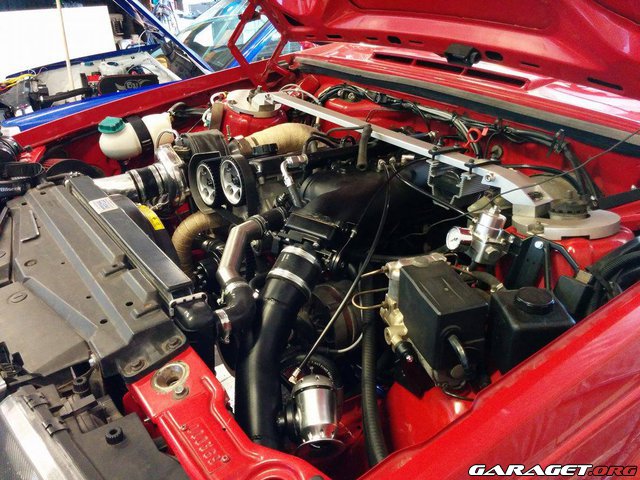

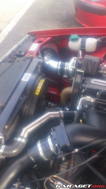

Här står den redo för mappning big_smile bara dit med huven:D
https://www1.garaget.org/gallery/images/212/211510/211510-4e02f3a1f90ab4a102ed3158d7923ab2.jpg
https://www1.garaget.org/gallery/images/212/211510/211510-fea32a7af80906cb1c55c3b9d52f8769.jpg

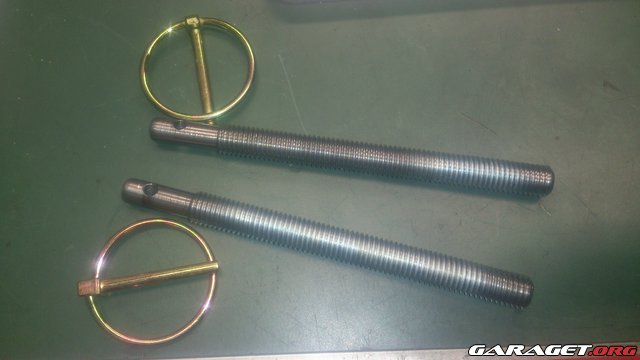

Du råkar inte ha flera bilder på snabbfästena till kofångarna? smile
Det här är den ända bild jag har tyvärr smile
https://www1.garaget.org/gallery/images/212/211510/211510-b4e3f0b22da3edd4d135e03866f9b308.jpg

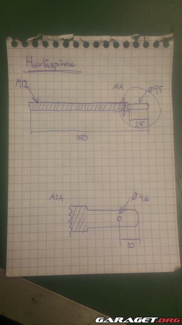

Jag har en ritning på "pinnarna" i garaget om det är intressant smile

aha... gärna, det är ju bättre än inget smile
Här är den smile sen kan man ju ta vilka "sprintar" man vill smile jag hittade dem jag har i garaget smile lär ju finnas att köpa någonstans smile

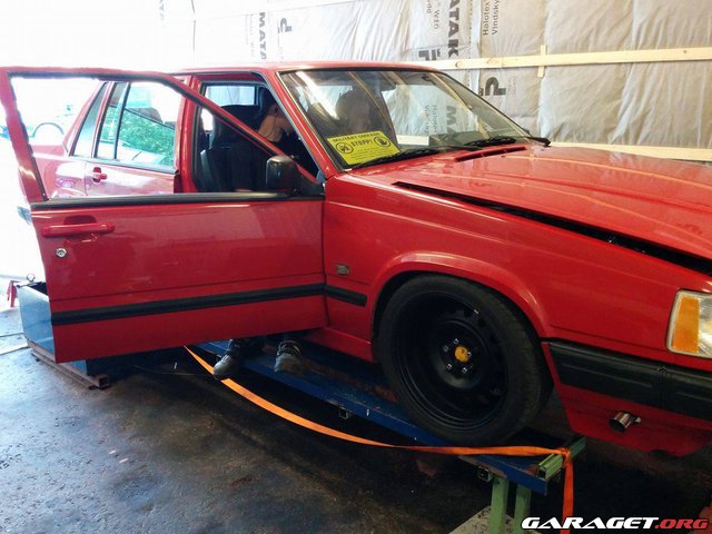

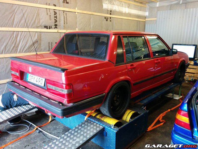

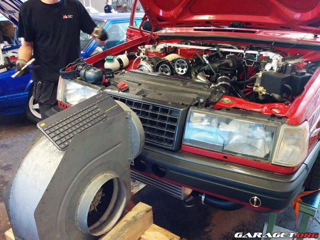

Så då var det dagen då jag änligen skulle mappa bilen big_smile
Hade mappningstid kl 10 så var uppe tidigt för att dra till garaget o fixa det sista innan jag skulle åka smile
När det var klart så åkta jag hem med den o så fick den äntligen en tvätt big_smile Efter 4 månader i garaget så hade det ju blivit en del garagedamm tongue
Men nu blev den fin igen big_smile cool
https://www1.garaget.org/gallery/images/212/211510/211510-a9d470d031778d5252f7d710f9a1828a.jpg

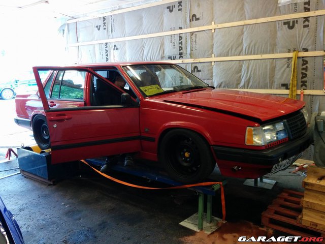

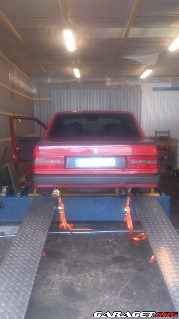

Sen bar det av mot mappningen! big_smile Det är ca 3mil till dit jag ska mappa den men det gick hur bra som helst att köra dit smile jag låg i mina stabila 80km/h o 2000rpm smile
Väl framme så var det bara upp på rullarna big_smile
https://www1.garaget.org/gallery/images/212/211510/211510-43dcfe9a5ef54bcb9a220765919f0afc.jpg
https://www1.garaget.org/gallery/images/212/211510/211510-755ad699ad63ba1f1963131e8a81553b.jpg
Här började vi med att kalibrera bredbandslambdan vilket jag inte gjort smile
Det var lite struligt då vi inte lyckades till en början smile efter mycket om o men så lyckades vi hitta att en parameter i sprutet var man tvungen att ställa ner annars kalibrerar den inte sig tongue Inte det lättaste att hitta precis tongue Haha
Senvar det bara att sätta igång smile
När vi gjort dem första pullen så började bilen bete sig konstigt, blev konstiga värden tyckte mappningskillen tongue Så vi stängde av o började kolla, Då upptäckte jag att två av skruvarna till justeringen av kamdrevet på avgassidan var borta yikes Dem hittade jag på golvet neranför, sen kände jag på dem andra två skruvarna o dem satt löst, så kamdrevet hade justerat sig själv max bakåt!!! neutral yikes Detta kunnde slutat riktigt illa men som tur var så har de inte ventilerna tagit i kolven roll Jag hade en otrolig tur att vi upptäckte det innan dem andra två skruvarna hade lossnat neutral då hade det blivit skit av hela motorn roll neutral
Jag kände även på skruvarna på insugskammen o dem satt lite löst dem också, men där hade det inte vridit sig något neutral
Så det var bara åka till macken o köpa Loctite o dra åt dem hårt igen smile
(Troligen har jag missat att dra åt dem hårt när jag monterade allt) roll
https://www1.garaget.org/gallery/images/212/211510/211510-a3d8efe88ef98cb62911cdae07c77d60.jpg
https://www1.garaget.org/gallery/images/212/211510/211510-5c91641ca6b45dc8b83825785a8938a4.jpg
Sen var det påt igen big_smile

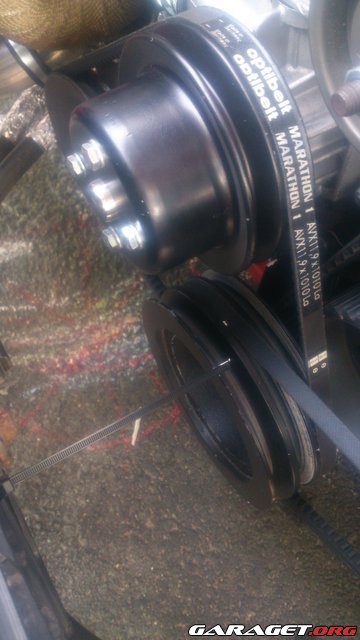

Efter några pull till så upptäckte vi ett litet tjutande ljud, vi började felsöka och kom då fram till att det borde vara generatorn då vi tyckte det lät därifrån smile
Så vi körde vidare smile Men efter ett tag så blev ljudet ännu lite starkare o vi kollade vidare då konstatereade vi att min spjällhusaddapter satt lite löst så den tog tjuvluft där, det var de som var tjutandet tongue så det var bara lossa o Loctitea skruvarna o dra dit de igen smile
https://www1.garaget.org/gallery/images/212/211510/211510-c9e0ffd010f020c679128cb39de73102.jpg
https://www1.garaget.org/gallery/images/212/211510/211510-a7db9df27a9af9d875ebc3bb6093d405.jpg
När det var åtgärtat så forsatte vi smile
När vi kom upp till 0,6bars laddryck så började bilen misstända lite så vi tog loss stiften o knackade dem till 0,5mm (innan 1mm)
Då märkte jag även att en av tändkablarn (hatten över stiftet) hade som ett hål i sig som sköt en liten gnista mot toppen tongue så jag lindade några rikliga varv med eltejp runt den för att skydda smile
Sen kollade vi tändvinkeln med stroblampa smile
Eftersom jag inte har kammremskåpan kvar så hade jag ingen markering så vi fick göra oss en egen med hjälp av en strajp o ett vitt sträck på remskivan smile
https://www1.garaget.org/gallery/images/212/211510/211510-f3bdff8e0d4db2c153fb27b6ccfddb3a.jpg
Sen körde vi dem sista pullen o sen var bilen färdig för nu på grundladd smile Jag nöjde mig så nu till en början så jag kan känna in bilen o se om jag hittar några mer fel o sen kommer jag tillbaka om en vecka eller två o fortsätter big_smile
Screampipen blev tillräckligt varm för att lyckas smälta kofångaren lite då den hängde ner tongue lol

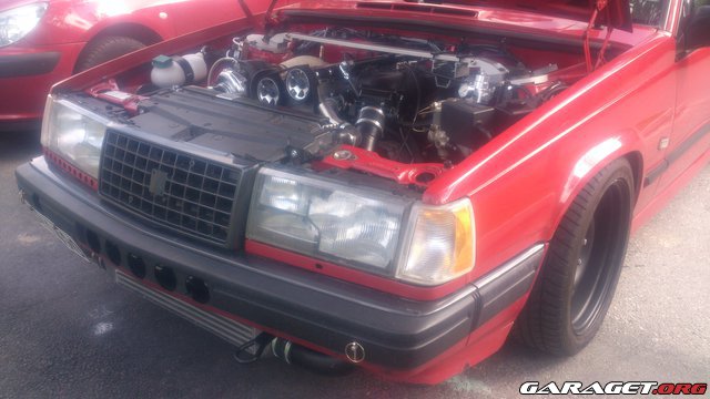

O nu kommer lite bilder på hur bilen ser ut nu big_smile
https://www1.garaget.org/gallery/images/212/211510/211510-2bd1cfd06d8aa252cd3af8c914909afc.jpg
https://www1.garaget.org/gallery/images/212/211510/211510-fd196ad8b0601d37abc2b64fb52d40d3.jpg
https://www1.garaget.org/gallery/images/212/211510/211510-84d8dc421d6d5e3af8352bbd2ad33a12.jpg
https://www1.garaget.org/gallery/images/212/211510/211510-28d90c666cb8093d16cc0688a85f1d1e.jpg
https://www1.garaget.org/gallery/images/212/211510/211510-b1af1a2973f6d03292e930b4d96450dc.jpg

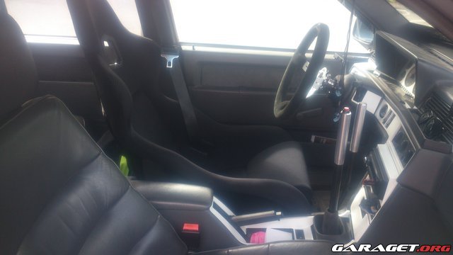

Även inne i cockpit cool
https://www1.garaget.org/gallery/images/212/211510/211510-d1c005a10fca8837c460b0104a17d440.jpg

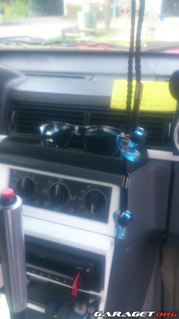

Här ser vi även min lilla PSI tolk jag gjorde tongue Hahaa lol Min oljetrycksmätare är i psi så för att översätta det så gjorde jag såhär smile  wink
Även hörselproppar kan vara bra att ha smile

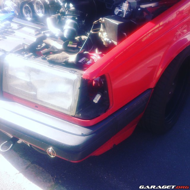

En lite rolig grejj som hände när jag var ute o körde här för ett tag seden lol
Jag tröck på fullt på 3an o sne när jag släppte sa det poff! tongue O blinkersen fick sig en flygtur wink tongue
Dumpen är ju riktad ditåt o jag hade bevisligen slarvat med fastsättningen wink lol
https://www1.garaget.org/gallery/images/212/211510/211510-79c80ba814327665d9d4895d5a7c029b.jpg
https://www1.garaget.org/gallery/images/212/211510/211510-58be559d7f201600a628450bcf710143.jpg

Hejsan smile
Här är några videos Jag lyckats lägga upp nu smile
De är inte så bra kvalité men det är väll bättre än ingenting lol
http://www.garaget.org/video/152093
http://www.garaget.org/video/152092

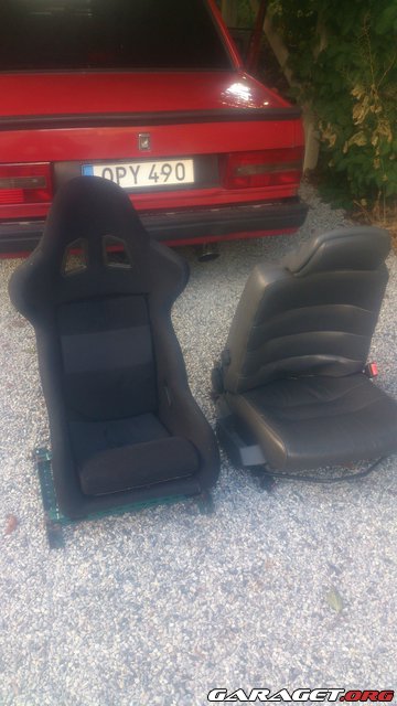

Sen när bilen var hemma igen så åkte passagerarstolen ut o den andra sportstolen fick ta plats smile
https://www1.garaget.org/gallery/images/212/211510/211510-c8bfd8cbeae7bf3f981d5876fe8ba840.jpg
När de var gjort så ladda jag upp med lite däck big_smile
https://www1.garaget.org/gallery/images/212/211510/211510-4d031cdaa500685d48a413e1631c70dc.jpg
Sen på kvällen åkte vi ut o testade lite smile
http://www.garaget.org/video/152094

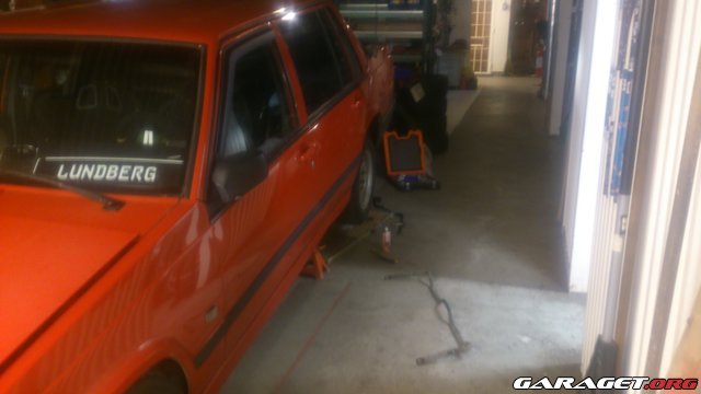

Det slutade dock lite mindre bra, jag kom på ställ i mörkret o där var en dagvattenbrunn som var liksom nersänkt i backen typ 1dm neutral Pang sa det o så började det klonka i bak, jag trodde det var något med upphängningen så det var bara att åka försiktigt hem o kolla upp det dagen efter smile Jag hittade att gummina i "hundbenen" till bakaxeln hade som vridigt sig, vilket jag trodde då orsakade att bakaxeln kunde röra sig (pinjongvinkeln kunde ändra sig)
Så jag tog mig ann det o bytte o sen skulle ut o testa men klonkande kvarstod, så jag lyfte upp igen o då visade det sig att det är bakaxelras sad tongue kardanaxeln går att vrida ca ett halvt varv innan bakhjulen börjar röra sig tongue så något är superknas där inne tongue
Så imorgon blir det att byta bakaxel smile Denna gång blir det att svetsat smile Ska även ha lite annan utväfling så bilen blir "starkare" smile

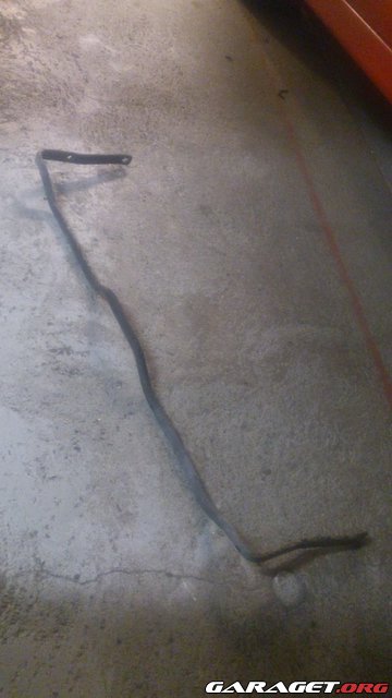

Så just nu står bilen upphöjd o redo för att opereras smile
Nu ska jag även dit med dubbla krängningshämmare bak smile
https://www1.garaget.org/gallery/images/212/211510/211510-e700ea6034bd1a7824b8c5f27b4bff01.jpg
https://www1.garaget.org/gallery/images/212/211510/211510-5b7b390e36ecdd3d52bd160ba78c85f8.jpg
