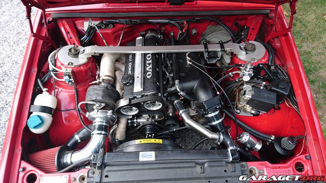

Hej Det här är min projekttråd om min Volvo 740 Tic som jag byggt en 16v turbomotor i. Jag kommer dela mycket bilder och berätta om bilen o det runt om :) Även mycket tankar o mina ideer samt mina egna konstruktioner :)... Visa mer

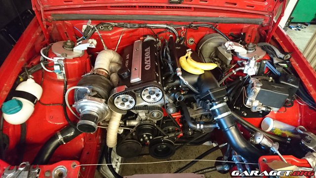

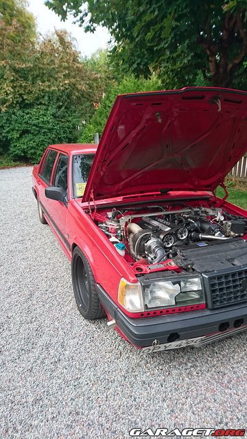

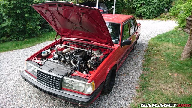

Hej Hej  big_smile
Nu är det så att jag tänkte lägga upp lite bilder från igår smile Men olyckligt så lyckades jag köra över min telefon med bilen igår så den mår lite dåligt just nu tongue
Så dem bilderna får jag återkomma med när jag lyckats få över dem till datorn smile
Så för att lägga upp något så delar jag dessa bilder igen smile
Lite skillnad är det ju i alla fall sedan jag köpte den big_smile
O bättre ska det bli!!! cool

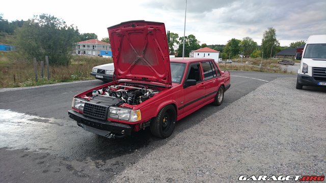

Så kan ju börja med en bild på min trogne gamle vän som jag lyckades köra över roll
https://www1.garaget.org/gallery/images/212/211510/211510-ba201817a6db49b8569e87a499f80d4a.jpg
Sen vet jag inte var jag ska böra tongue Det är ju egentligen hur mycket som helst att berätta men börjar med att jag körde bakaxelras tongue
Till en början trodde jag det var upphängningen av bakaxeln som fick sig en omgång när jag råkade sladda "ner i" en dagvattenbrunn, den var licksom ca 10cm längr ner än själva asfalten hmm
Så det var att köra hem försigtigt till garaget o ta sig ann det smile
Jag bytte "hundbenen" som jag trodde det var bussningarna som var dåliga smile Glad som jag var när jag fått ihop det så byggde jag även dit dubbla krängningshämmare bak smile Fick lov att ta den krängaren från min andra vita 740 då jag inte hade någon extra krängare till hands då tongue
Sen dagen efter när jag skulle ut o göra av med lite onödigt mönsterdjup så var klonkandet fortfarande där neutral Jag lyfte upp bilen då jag tänkte att det kanske kunde vara hardyskivan, men det var det inte hmm Däremot kunde jag vrida kardanaxeln ett kvarts varv utan att hjulen rörde sig, så då konstaterade jag att det var bakaxeln tongue
Så in med bilen i garaget, dagen efter så drog jag efter lunch från jobbet för att hinna byta bakaxel innan en träff som började kl 7 smile
Så fram med en ny axel o fram med svetsen smile Så nu blir det svetsdiffat big_smile cool
Sen ner med den gamla o upp med den nya smile Har tyvärr inga bilder från detta då de ligger på min telefon som jag körde över tongue Ska försöka ta ur allt ur telefonen via datorn när jag har tid här någon dag smile Så bilderna kanske kommer då smile
Hela proceduren tog i alla fall 4h smile var riktigt nöjd då inget strulade smile

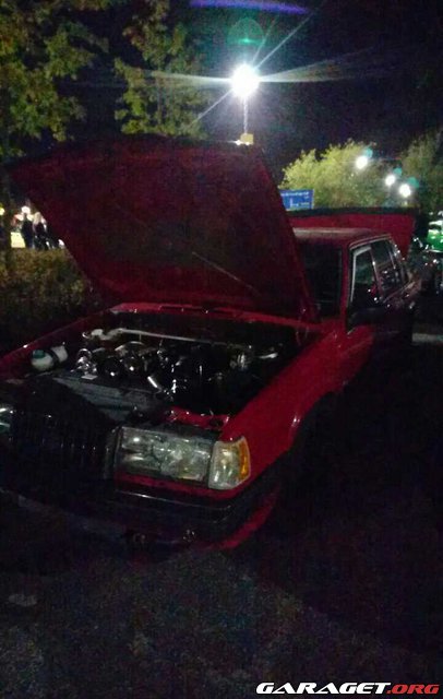

Så sen bar det iväg till träffen smile Väl där så han jag inte änns lägga en repa innan låsskruven till min gasrulle lossna hmm så jag kunde trycka på gaspedalen men spjället rörde sig inte hmm
Så det vart ju inte så lyckat tongue
Var enbart låst med en M3 skruv tongue så får skylla mig själv tongue
Så sen till råga på att den lilla skruven lossna så var det även här jag råkade köra över telefonen, när jag var nere på backen o kräla för att titta under bilen så måste den ha glidit ur fickan sad roll
Så när väl träffen var slut så kunde jag försiktigt rulla hem till en bekant som bor inte allt för långt därifrån o punkta dit den med svetsen istället lol Så nu sitter det smile

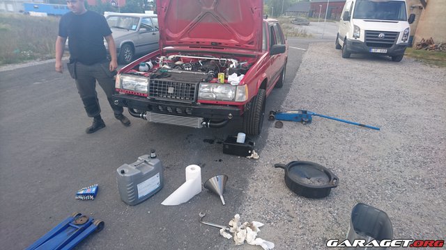

Jag var ute förra helgen o körde, lekte runt lite smile
Sen kom jag ut från en parkering.......2an varvstopp o sedan 3an varvstopp när jag väl släppte av för en korsning så dog bilen tongue inte mer med det tänkte jag o startade den igen men då hördes ett tydligt knackade neutral
Jag slog av bilen illa kvickt o kollade runt lite i motorrummet, inget konstigt syntes, men vågade inte starta igen utifall det skulle vara vevlagerras tongue
Efter ett tag så kom det en snubbe som frågade om jag behövde hjälp, så han bogserade mig dem 400m jag var från min tjejs hus dit vi var påväg tongue Så där fick bilen stå över natten då det är 5mil hemmifrån där jag bor o har mitt garage tongue
Så dagen efter så skulle jag o en polare ta hem bilen smile
Han har tillgång till bilkärra så den skulle användas, dock slutade han kl22.30 så vi kom iväg ganska sent, sen var vi runt för o hämta kärra så vi var inte framme för att plocka upp bilen föräns kl12 tongue
Allt tog väldigt lång tid, då vi inte hade någon vinsch på kärran utan var tvungen att köra med ett kort kedjespel som jag hade med mig tongue
så när jag väl kom hem efter att ha kört hem bilen o fått in den i garaget o varit runt o lämnat kärran så var kl 3 på nattten tongue yikes Jag som skulle upp kl 6 dagen efter för att jobba neutral roll Man var ju lite trött kan jag säga wink

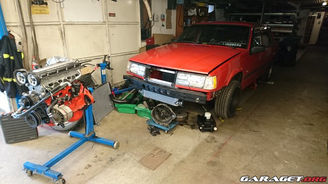

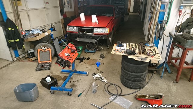

Nu har det varit mycket text så nu är det dax för bilder big_smile

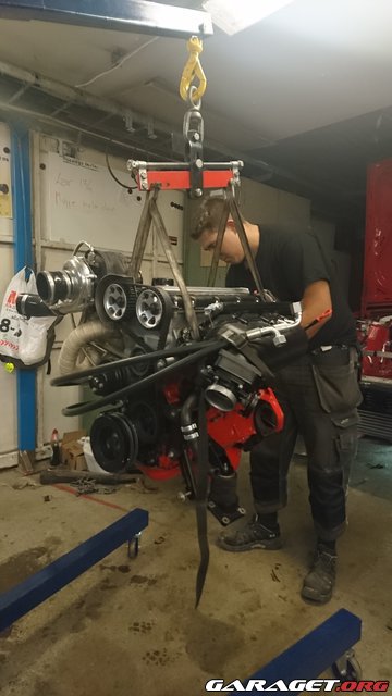

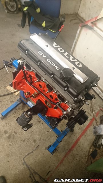

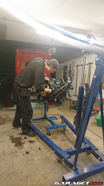

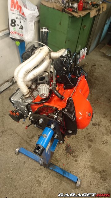

Någon dag efter hemkomsten så började jag koppla loss sladdar o s v till motorn så jag kunde lyfta ur den smile Efter att avgasröret hade bråkat med mig i någon timme så fick jag äntligen isär det o vipps så var motorn ur smile
https://www1.garaget.org/gallery/images/212/211510/211510-e1b99f18cffcc15c738d7b458ced33fe.jpg
https://www1.garaget.org/gallery/images/212/211510/211510-ac95c72c4c6d38c240055fbbfaf2d373.jpg

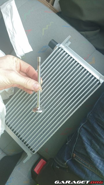

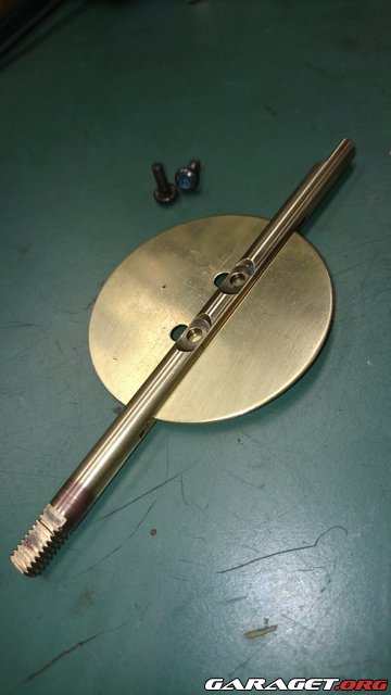

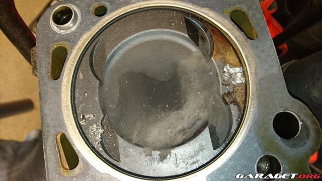

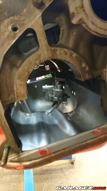

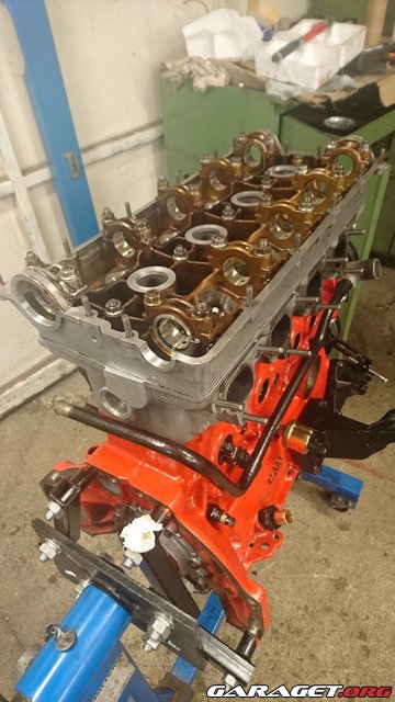

Så igår började jag riva smile Då gjorde jag en otrevlig upptäkt yikes En av dem små skruvarna som sitter inne i själva spjället, som liksom håller i själva "klaffen" i spjället var borta neutral neutral yikes neutral neutral
Så den vill tydligen leka kurragömma hmm
Så det var bara att skruva bort insug o grenrör med turbo o börja ta isär tongue
https://www1.garaget.org/gallery/images/212/211510/211510-368ff5caf83f37c7c77844106c3213e6.jpg
https://www1.garaget.org/gallery/images/212/211510/211510-3a940532e13e844e6fadd36872b27296.jpg
https://www1.garaget.org/gallery/images/212/211510/211510-921bfae3111d7c82b56511c50fb32a0d.jpg

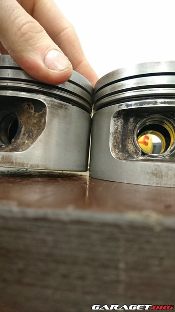

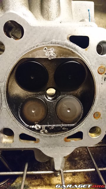

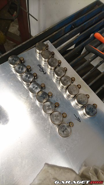

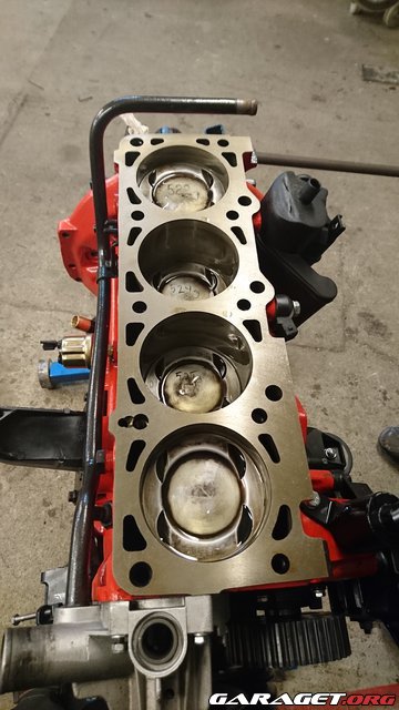

När jag väl plockat bort toppen så hittade jag den lilla j@vla skruven roll
Där sitter den, instansad i 4e cylinderns kolv sad
https://www1.garaget.org/gallery/images/212/211510/211510-c22e7c02b5ee5ae43e46b6672664fb56.jpg
https://www1.garaget.org/gallery/images/212/211510/211510-3a8c8dc578142ed0bf2e8e1d140d723d.jpg

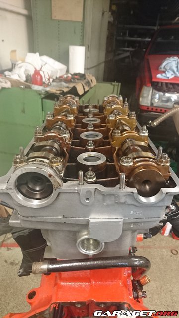

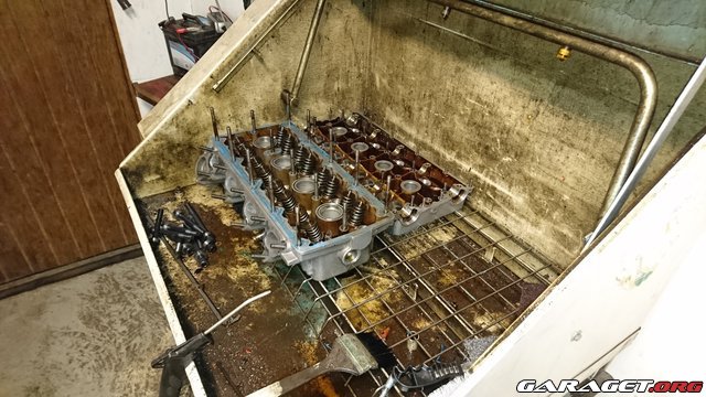

Även toppen har fått sig lite märken av skruven hmm Jag gjorde ett leak-down test innan toppen demonterades o det visade att avgasporten inte höll tätt så toppen måste ses över smile Det ska jag o en jag känner göra i helgen smile Då ska vi slipa till skadorna samt kolla om vi kan slipa in ventilerna igen smile
Men jag slängde in toppen i avfettningstvätten för att skrubbade lite smile
https://www1.garaget.org/gallery/images/212/211510/211510-8848d78ece08bdd3d73dc487fb064dde.jpg

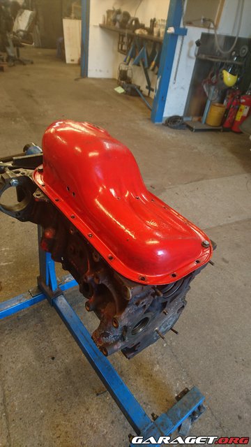

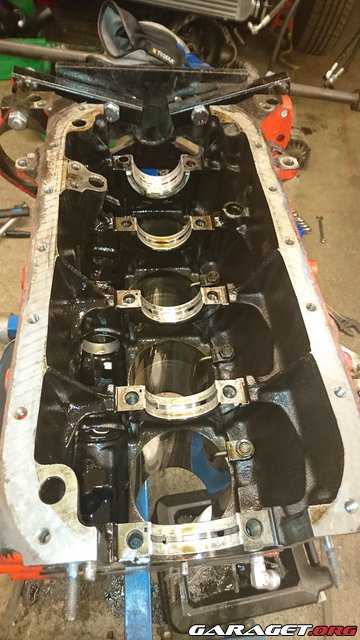

Efter det så demonterades det sista på blocket o så vändes den runt för att demonteras ännu mer smile

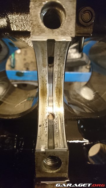

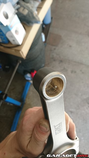

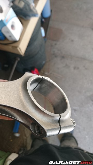

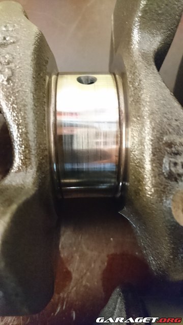

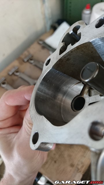

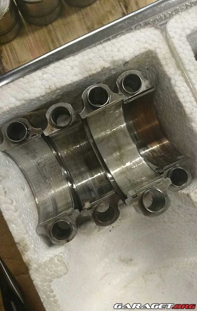

Nu kommer det spännande, få se om det är lagerras cool
https://www1.garaget.org/gallery/images/212/211510/211510-107baa6f14a7b193cddf433b88ea3304.jpg
https://www1.garaget.org/gallery/images/212/211510/211510-2b8a392ac04134146de733557020a042.jpg
Och det var det kan jag säga tongue Detta är 4e cylinderns vevlager
https://www1.garaget.org/gallery/images/212/211510/211510-2930cf20d5dccaaeb0cbb7ddb82a7e77.jpg
O här är 1ans smile och alla uppradade bredvid varandra roll
https://www1.garaget.org/gallery/images/212/211510/211510-62fb5a07af82e79000c4b72fb06d9491.jpg
https://www1.garaget.org/gallery/images/212/211510/211510-c679bf351d1532d283c8cef3dc85969c.jpg

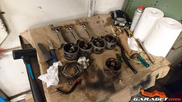

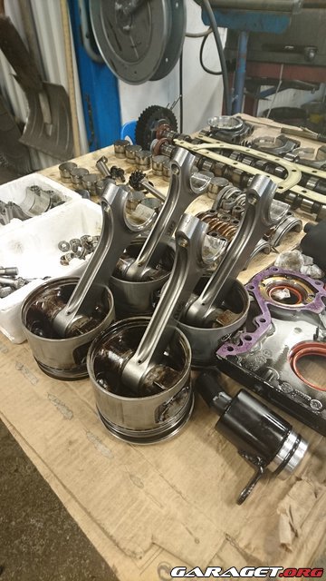

Då var alla kolvar o stakar ute smile
Skönt att stakarna o resten av kolvarna inte tagit någon skada smile
https://www1.garaget.org/gallery/images/212/211510/211510-1fe565ef109b0643665ba278f818870d.jpg
https://www1.garaget.org/gallery/images/212/211510/211510-d4731597bb420616ed59a7d8f572e17f.jpg

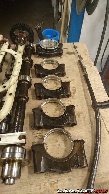

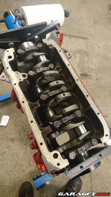

När dem var ute så lossades överfallen till ramlagerna smile
Även dessa såg ledsna ut sad roll
https://www1.garaget.org/gallery/images/212/211510/211510-b1df3a5a0474598bb13876d138450819.jpg
https://www1.garaget.org/gallery/images/212/211510/211510-315db7f92151187666a67e7595ce2ea8.jpg

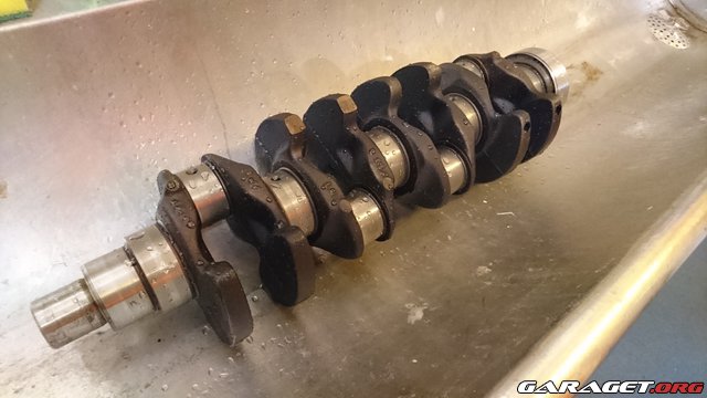

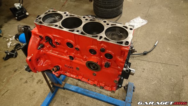

Sen fick veven åka ur smile o nu var det ett tomt block smile
https://www1.garaget.org/gallery/images/212/211510/211510-7255a645eb28656f58897791af51bf4d.jpg
https://www1.garaget.org/gallery/images/212/211510/211510-8edd54695040833d926668fcbdbc05fb.jpg

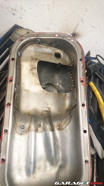

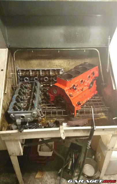

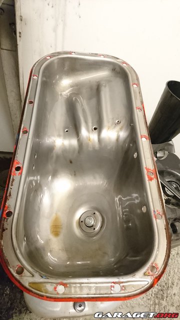

Oljekylnings-munstyckena lossades också o så fick även blocket åka in i tvätten smile

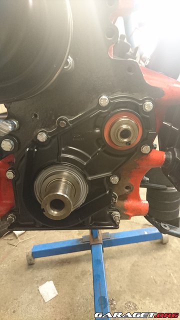

https://www1.garaget.org/gallery/images/212/211510/211510-49de7c11fcd456260e56e501355ef56b.jpg
https://www1.garaget.org/gallery/images/212/211510/211510-1d1c2fdf87f97acddfd4aa585a19614e.jpg
https://www1.garaget.org/gallery/images/212/211510/211510-beb78900c3f2db2fe5fd8d5728708d9b.jpg
Det blir ju lite rörigt när man plockar isär allt tongue
https://www1.garaget.org/gallery/images/212/211510/211510-dd9939929de0170da7c1e060e6352662.jpg
https://www1.garaget.org/gallery/images/212/211510/211510-0a48697ca4ad5df68a08b7e8a21ccae9.jpg

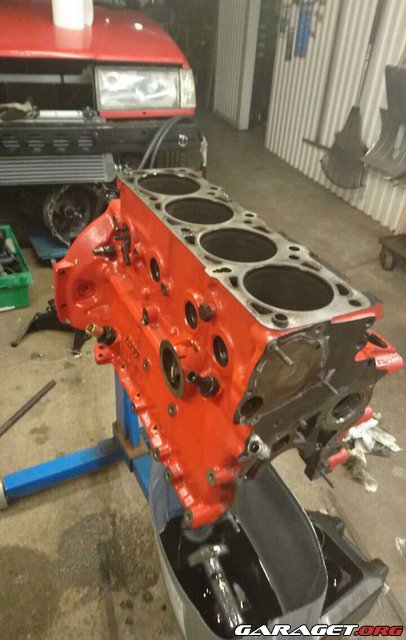

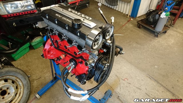

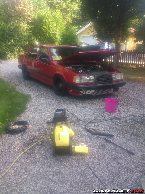

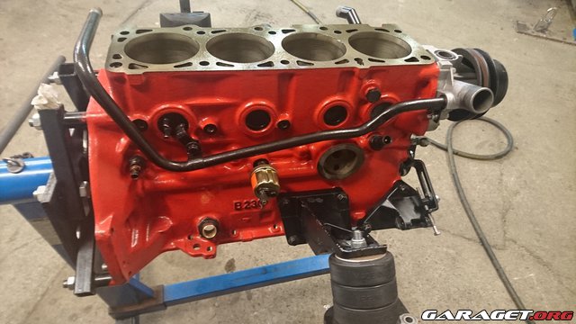

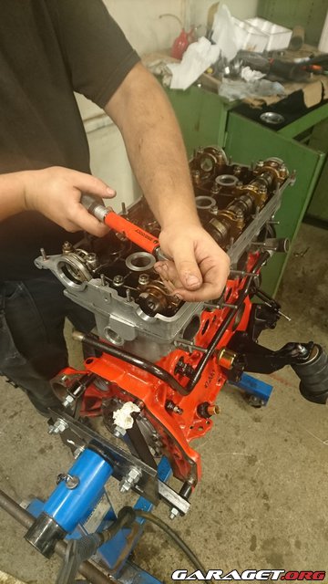

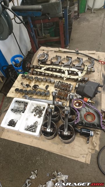

Det var de jag han med igår smile Lyckades plocka isär hela motorn så jag var nöjd big_smile

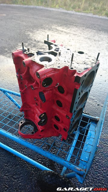

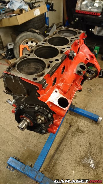

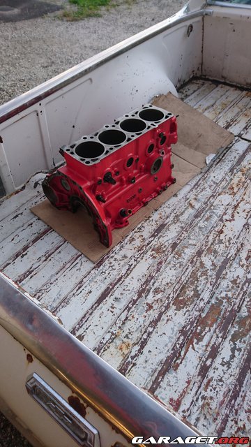

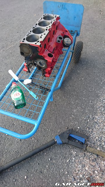

Idag så fortsatte jag med att spola rent blocket med högtryckstvätten smile spolade alla kanaler o s v för att få bort allt metallspån efter lagrena neutral
Så imorgon blir det att hona blocket smile
https://www1.garaget.org/gallery/images/212/211510/211510-d191d79ba023bccf106722f6c4e544e3.jpg

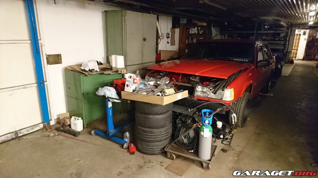

Jag lyckades även få in två nya skåp på min plats i garaget smile Känns skönt så slipper man ha allt liggandes på golvet i lådor tongue Kommer även få vara min arbetsbänk smile
https://www1.garaget.org/gallery/images/212/211510/211510-6025b39b2a28d6ed4c702683e9ec2c1b.jpg
Sen var det bara plocka ihopp för dagen smile Har inte lyckats etablera mig i skåpen ännu som det syns wink

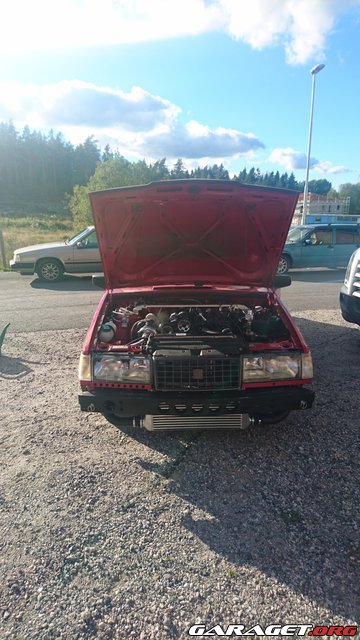

Här står skönheten o längtar ut på vägarna igen roll cool

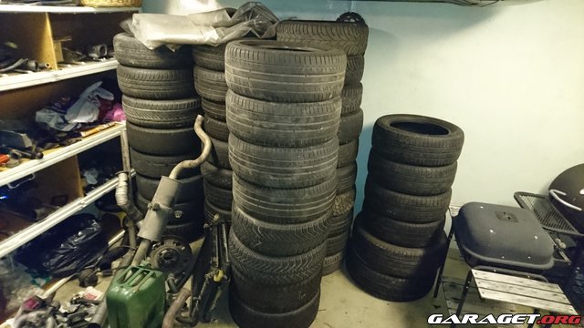

När jag ändå hade en bil med kärra som jag kört hit skåpen med så kunde jag rens bort lite skit jag hade liggandes, även lite däck jag hade där smile
De fick åka till andra garaget där jag även har ett av mina däckföråd wink
Är ju alltid bra att ha en lite buffert smile Har 4 staplar till med däck som jag har hemma också wink lol
https://www1.garaget.org/gallery/images/212/211510/211510-b6ba6e7af6d732865afbdcf3c875cc7c.jpg
Jag var även igår o hämtade några däck av en föredetta kollega smile Alltid trevligt med folk som hör av sig o frågar om man vill ha däck smile I detta fall var det 4st 16" XC70 fälgar med någon millimeter kvar på däcken smile
Även så fick jag med mig isdäck till hojj smile Kan alltid vara bra att ha smile
En extra bra sak med fälgarna var att dem var 16" Har nämligen inte haft några 16" fälgar innan, men har en hel del 16" däck tongue så det är ju skönt att jag fick ta på fälgar så jag kan bli av med sånna däck också wink lol

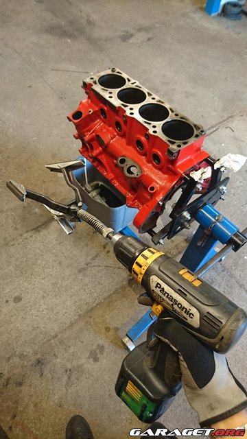

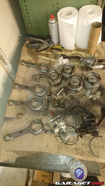

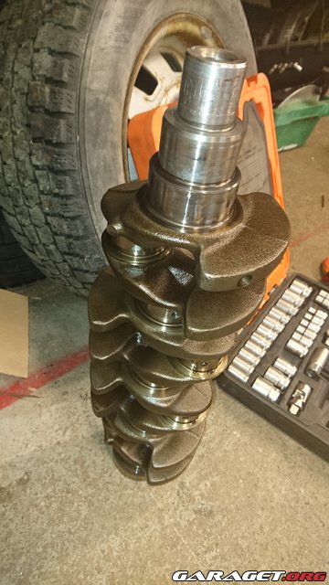

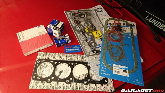

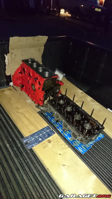

Goderkväll allesammans smile
Idag har det hänt lite i alla fall smile

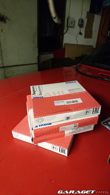

En garagepolare var iväg på förmiddagen till Ultra motors o bestälde grejjer som jag kommer behöva smile Så direkt efter jobbet så åkte vi dit för o hämta sakerna big_smile
Sotningssats 16v topp
Kompleteringssats b230
Vevlager
Ramlager
ARP fett till stakarnas skruvar
Kolvringar
(ska hämta dem andra 3 paketen imorgon, dem var försenade) tongue
Cometic MLS Topplockspackning

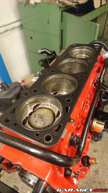

Innan körde jag ju med original Elring-packning men när jag lyfte toppen så såg jag att jag hade lyckats trycka ut den en bit inne vid cylindrarna av trycket tongue Så denna gång blir det en väl tilltagen packning så jag inte ska skjuta den när jag laddar på smile
https://www1.garaget.org/gallery/images/212/211510/211510-986ce39f756c0f20d7db3c715a3f1e78.jpg

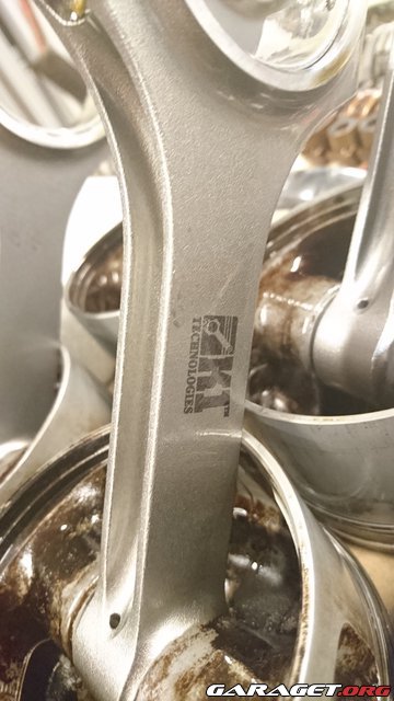

Sen tog jag mig ann kolvarna o stakarna smile Den kolven som gifte sig med skruven ska ju bytas ut så jag letade fram en annan kolv som jag ska använda istället smile
Här plockar jag bort alla gamla kolvringar för att kolvarna sedan ska få bada i avfettning smile
https://www1.garaget.org/gallery/images/212/211510/211510-8a25fb15713fa5f3b6ea59528a37da93.jpg
En lite jobbig sak som jag upptäkte när jag tog isär kolven o staken till 1ans cylinder var att den kolvbulten var väldigt svår o få ut, sedan när jag väl fick ut den så ville liksom inte staken lossna från kolven neutral
När jag sedan lyckades få isär dem så såg man att lagret där kolvbulten sitter såg lite missfärgad ut, även kolvbulten var inte helt slät hmm Det var även 1ans vevlager som såg ut såhär vilket borde tyda på att det är något vajsing med denna stake sad
Så den staken ska en garagepolare ta med till Ultra motors imorgon så dem får kolla om den kommer gå att använda neutral  Jag håller tummarna för att dem kan fixa den, annars kommer jag behöva köpa en ny roll

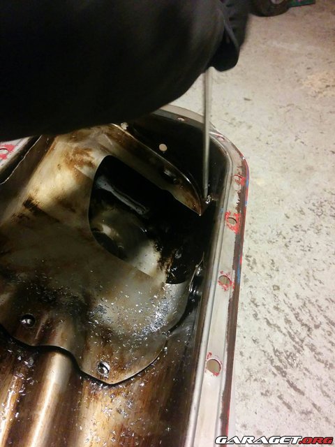

Sen har jag även börjat ta mig ann oljetråget också smile Jag ska bygga om det med bättre skvalpplåtar o s v smile
Så började med att borra bort punktsvetsarna som håller original-skvalpplåten smile Sen var det bara bända bort den
Sen fick även den in i tvätten för att få ligga i avfettning Så allt klägg ska försvinna smile
Fortsättning följer med tråget...

Som avslutning på dagens uppdate så visar jag hur toppen ser ut efter skruvens behandling hmm Så jag ska försöka mig på att slipa bort grader o så sen ta ur ventilerna o se om jag kan slipa in dem samt sätena så toppen går att rädda smile
Sen så ska den få riktplanas igen också smile

Börjar med att jag fick resterande av mina kolvringar idag smile
https://www1.garaget.org/gallery/images/212/211510/211510-5cc8afda7e4cd93cbb506c45c9d3e76f.jpg

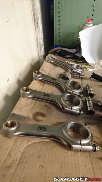

Även min vevstake smile
Han lyckades fixade till den big_smile
Han kom fram till att överfallet troligen har suttit åt fel håll roll Så detta är orsaken till lagerrasen neutral troligen spån från detta lager gått vidare o in i resterande lager som då resulterat i totalras hmm
Så det är ju skönt att ha hittat vad som var orsaken till mitt haveri smile
Vevstaken kunde ju som sagt räddas smile Han mätte upp den så den inte hade blivit oval vid lagrena samt kunde hona upp hålen 1 hundradel tongue smile så nu ska den vara bra igen big_smile
https://www1.garaget.org/gallery/images/212/211510/211510-e11b2fff39cfbb373276931b1ffd3692.jpg
https://www1.garaget.org/gallery/images/212/211510/211510-92cb1cb8398dd1620c2d07a944f2e945.jpg

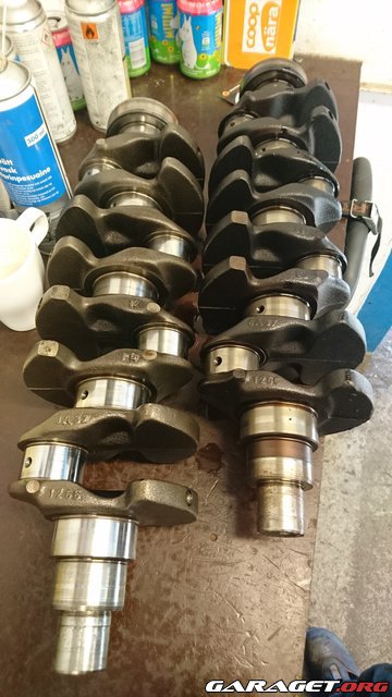

Så nu ligger alla fyra uppradade här smile Jag testade att väga dem för o se om det var någon större skillnad på dem o det kan jag medela att dem håller sig inom 3 grams skillnad lol 724g 725g 726g 725g
https://www1.garaget.org/gallery/images/212/211510/211510-7c3495f9e733f61301674384b2a78ec2.jpg

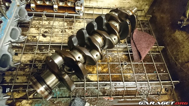

Sen tyckte dem även på Ultra Motors att jag borde kolla över veven en gång till smile Dem tyckte att den borde nog inte vara så fin tongue
Så jag kom fram till att det var lite små märken i veven så den fick tacka för sin tid o så tog jag fram en annan smile
https://www1.garaget.org/gallery/images/212/211510/211510-569eb21b4e934f464e501c12e504cf5a.jpg
Här ser vi båda vevarna smile
Det är en lite missvisande bild för när man ser dem såhär på bild så ser ju den gamla finare ut men kollar man nära på lagerytorna så är det inte så smile
https://www1.garaget.org/gallery/images/212/211510/211510-ef833071dc3c57e1d23ae26aa4ba1cfb.jpg
Så den "nya" veven fick åka in i avfettningstvätten o gnidas lite på smile
https://www1.garaget.org/gallery/images/212/211510/211510-e3255e7c7190774110ba5a859715cb96.jpg
Sen tvättade jag av den o till sist blåste den torr med tryckluft smile
Imorgon åker den iväg för slipning hos Ultra big_smile

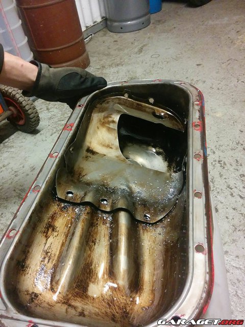

Sen så tog jag mig ann mitt oljetråg igen. Började gnugga o gno i tvätten med slipduk smile
Blev ju lite skillnad mot innan lol wink
Även den tvättades rent samt blåstes sedan torr smile
https://www1.garaget.org/gallery/images/212/211510/211510-7a8bdc26b83b745dec40621e09275681.jpg
https://www1.garaget.org/gallery/images/212/211510/211510-0f08888d88043d110801ca265b94ef67.jpg

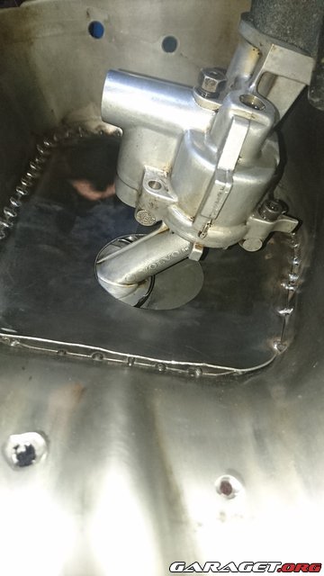

Sen satte jag ihop den gamla oljepumpen o drog dit den lite provisoriskt på blocket samt skruva dit trågen smile
Här ska jag nu bygga skvalpplåtar så oljan inte kan ha någon risk att fara iväg från pumpen smile

Igår så lämnade jag blocket och toppen för riktplaning samt slipa in ventilerna på den 4e cylindern då de läckte efter skruven tongue
https://www1.garaget.org/gallery/images/212/211510/211510-0d7b543a2f497c44e375d41f30c73236.jpg

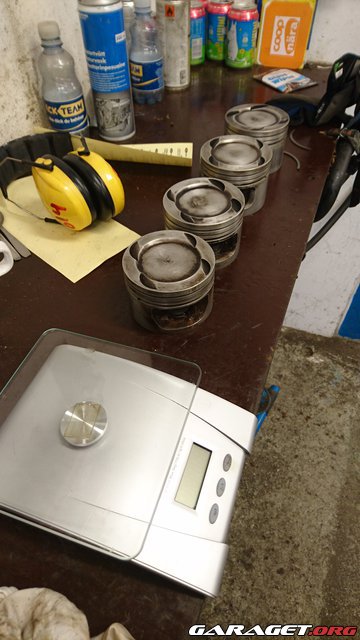

Sen så Rengjorde jag kolvarna, knuggade med slipduk o avfettning för o få bort de värsta sotet smile
Sen skrapade jag med en gammal kolvring i spåren smile
Efter det så vägde jag dem smile o alla mina gamla vägde 532g däremot så vägde den "nya" 522g då den har lite kortare styrning nedertill på kolven tongue så ska svarva av dem andra kolvarna lite till dem väger lika mycket smile
https://www1.garaget.org/gallery/images/212/211510/211510-48e3aed26bddeb6604481c67c437c8d0.jpg

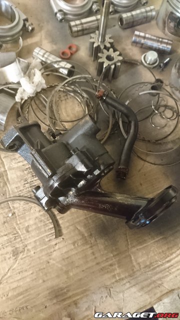

Sen grävde jag fram en oljepump som jag ska öppna o se om det är något o ha smile
https://www1.garaget.org/gallery/images/212/211510/211510-49dbfbd7c9943a7128a8379cbed2fd5c.jpg

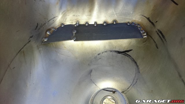

Sen idag så har jag börjat med att bygga skvalpplåtar i tråget smile
Kommer bli bra detta smile
Fortsättning följer...
https://www1.garaget.org/gallery/images/212/211510/211510-6e17bfad55c78dd5eb8314c3b70a5642.jpg
Ett dummyblock som ska användas när plåtarna ska punktas fast smile

Sen så ringde han som fixa mitt block o toppen o sa att blocket var klar men att en avgasventil i toppen var lite krökt så om jag kom dit med en ny så fixar han den direkt smile
Så jag drog dit med min reservtopp jag hade liggandes o trodde att det inte skulle vara några problem tongue Men ack så fel jag hade roll
Jag tog ur en ventil ur toppen o den var också sne visade det sig neutral lika dant var det med resten av ventilerna roll
Så ingen av dem som jag hade i den toppen skulle funka sad Så inte blev det något topp för mig idag
Så nu är jag i akut sökande efter en avgasventil till 16v toppen så om det är någon som har en eller vet någon som har så hör jättegärna av er till mig i PM eller på 0704166462

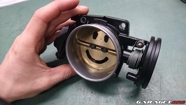

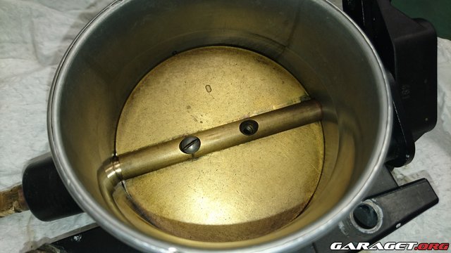

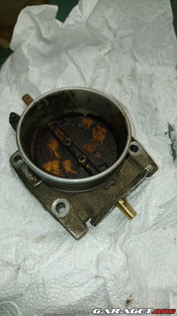

Börjar med att jag fick leta fram ett nytt spjällhus då mitt andra var ju lite trasigt tongue
axeln hade spruckit, troligen efter att skruven lossnat så att den drog snett
https://www1.garaget.org/gallery/images/212/211510/211510-1ee86f52ba7accdc0d024729933638e0.jpg
https://www1.garaget.org/gallery/images/212/211510/211510-1188b0268c8cd6b467ff809e234bfaea.jpg
Så jag plockade ut klaffen samt axeln o rengjorde o gjorde den fin o så fick den åka in i mitt andra spjällhus smile Denna gång locktitade skruvar med smile
Blankt cool lol
https://www1.garaget.org/gallery/images/212/211510/211510-81891f9c35ad05beec122b50a2659c7f.jpg
https://www1.garaget.org/gallery/images/212/211510/211510-4b35f40f0da0c164bf44804874a48478.jpg
https://www1.garaget.org/gallery/images/212/211510/211510-0b91f5cd6153863142d9f433ffde5739.jpg

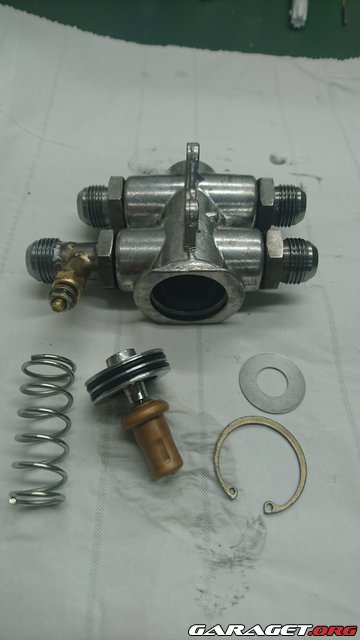

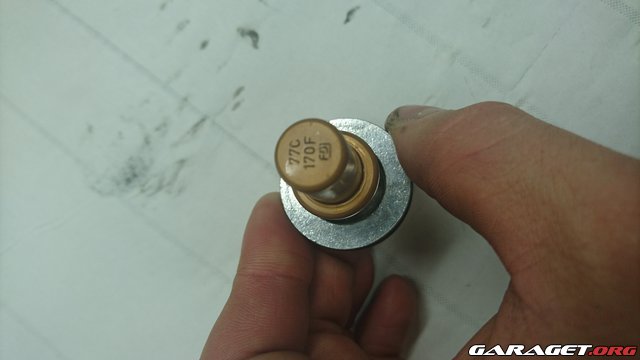

Sen tog jag o plockade isär oljetermostaten för att spola ur eventuella mettallspån som kunde ligga i den smile
77° Precis det jag brukar ha i oljetemp också smile Så den funkar fint smile
Alla oljeslangar är också urspolade så det inte ska ligga kvar något smile

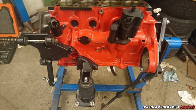

Nu till motorn smile Efter att jag hämtat den efter toppdekning samt honing så tvättade jag av blocket rejält med först avfättning inne i tvätten o sedan högtryckstvätt och diskmedel för att få bort allt slipdamm och otrevligheter smile
https://www1.garaget.org/gallery/images/212/211510/211510-62af1f5dba29aebad1dafdd8d9258e5f.jpg
https://www1.garaget.org/gallery/images/212/211510/211510-fea68eadb0f10ca69d98e554b1afb92e.jpg
När det var gjort så fick den komma in och blåsas torr smile
Sen åkte vevaxeln i med nya lagrena, renblåst o rejält med olja smile
https://www1.garaget.org/gallery/images/212/211510/211510-a08e9dd6040d2184932cf0fd6733861d.jpg

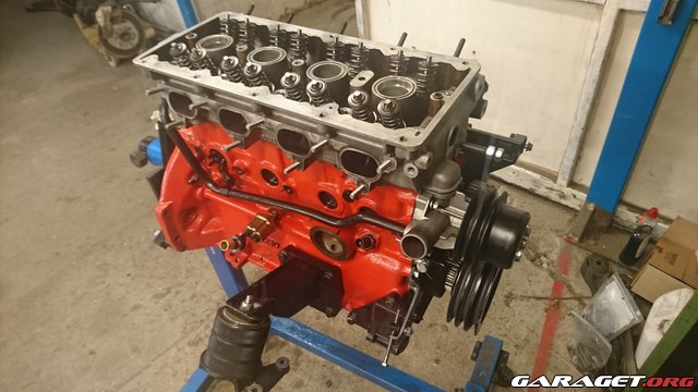

Efter det fick resterande sakerna på blocket åka på smile
Även nya packboxarna på plats smile
https://www1.garaget.org/gallery/images/212/211510/211510-704eb73216f04eac38324f368009d166.jpg
https://www1.garaget.org/gallery/images/212/211510/211510-851788afe1bb68504da38ce7ca869d24.jpg
https://www1.garaget.org/gallery/images/212/211510/211510-b0be7e7eb2e56916e8c43708e8e61621.jpg

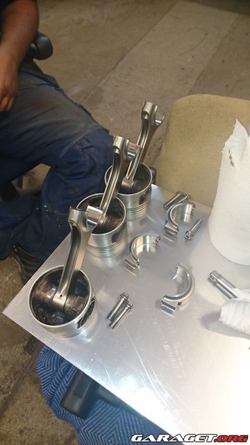

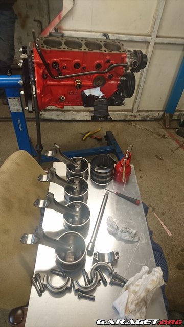

Dit med dem nya kolvringarna o sen dit med stakarna smile
Och sedan i blocket o dit med nya vevlager o på med överfallen big_smile
Åt rätt håll denna gång lol tongue
https://www1.garaget.org/gallery/images/212/211510/211510-64e5e782257fd33626a04954fe1b275e.jpg
https://www1.garaget.org/gallery/images/212/211510/211510-c922c3b16e840d63ae0213a68035249d.jpg
Det är bra att man har kul! lol
https://www1.garaget.org/gallery/images/212/211510/211510-44fe254afe76a6f110bf7fcf3d584b60.jpg
Här hällde jag ner lite olja så att kolvringarna ska bli rejält inoljade smile
Sen dit med toppackningen smile
MLS packning smile
https://www1.garaget.org/gallery/images/212/211510/211510-be98c66f6a61657f8c01356ea6080c41.jpg
https://www1.garaget.org/gallery/images/212/211510/211510-aa185d6fc84d084584f84b9c9bd36656.jpg
Sen var det ju så att en ventil var ju lite krokig så fick beställa en ny smile
Blev en "akutorder" på KL-racing, även en ny 19raders oljekyl införskaffad smile Dock råkade jag beställa fel anslutningar, AN8 när jag igentligen skulle ha AN10 hmm Hade inte heller tid att att skicka efter en annan eftersom bilen skulle vara ihop igår o detta var i torsdags tongue så fick bli den, så var iväg o fixade nya slangar med rätt anslutningar smile
https://www1.garaget.org/gallery/images/212/211510/211510-6b0052b82f7d72f0f9958ee80fb45900.jpg

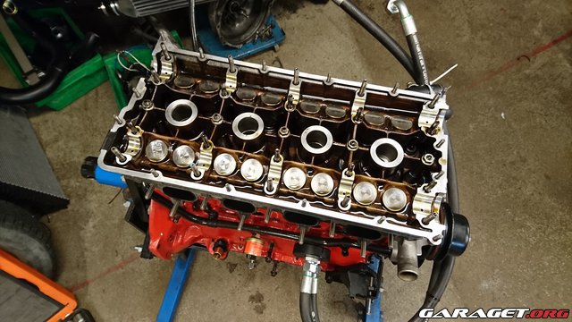

Vi åkte sen o slipade in ventilen o satte ihopptoppen smile
Sen åkte den på motorn smile
https://www1.garaget.org/gallery/images/212/211510/211510-ec46d3cc06ec55f70671005b217d756d.jpg
Sen limmades "skelettet" o drogs dit smile
Först med enbart överfallen så den sätter sig rätt smile
https://www1.garaget.org/gallery/images/212/211510/211510-c936d838f68187a47ffeab60f0fbbcca.jpg
https://www1.garaget.org/gallery/images/212/211510/211510-c589497b97fb7720cfb6c54d5c22c25b.jpg

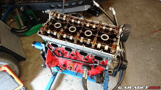

Dem hydrauliska tryckarna plockades även isär o rengjordes smile
https://www1.garaget.org/gallery/images/212/211510/211510-ac5a2019bd88da2b3c77f5a3074c0dca.jpg
Sen i med dem samt kamaxlarna o momentdra smile
https://www1.garaget.org/gallery/images/212/211510/211510-3de7b79c44236f4d417ff7a25d92b2f5.jpg
https://www1.garaget.org/gallery/images/212/211510/211510-4f250bf9a7562694c93ebcceb5713396.jpg
Sen fick ventilkåpan åka dit smile
https://www1.garaget.org/gallery/images/212/211510/211510-54842e1fbe2ca62f7a902e41f9136c13.jpg
Sen var det dax för fortsättningen på oljetråget smile
Såhär blev det smile
Blev först en lite "läpp" som skulle fånga upp lite mot inbromsningar smile
Sen en rejäl plåt o sist dit med original igen smile
http://www1.garaget.org/gallery/images/212/211510/211510-16a7163cda32ed55000e58354353d6fb.jpg[/img]
https://www1.garaget.org/gallery/images/212/211510/211510-1a235ba1b3255ea80bdfd30ff5e6124f.jpg
https://www1.garaget.org/gallery/images/212/211510/211510-44f5d6848fe49332a8fa1173b02bacf2.jpg
https://www1.garaget.org/gallery/images/212/211510/211510-8ca16e337a385fd8fddb20d92ae3692a.jpg

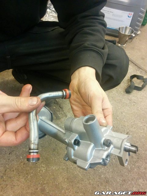

En ny oljepump beställdes även så den kom i fredags smile
Den monterades o sen åkte tråget på plats efter tvätt o renblåsning smile
Fick även bli lite ny färg då det försvann lite vid svetsning tongue
Här har jag även monterat grenrör o insug o allt smile glömde visst fota det tongue
https://www1.garaget.org/gallery/images/212/211510/211510-bdd595129aa2fead60ef9bf704220106.jpg
https://www1.garaget.org/gallery/images/212/211510/211510-dfea67204fa53189dc5471e4a2f0b85a.jpg

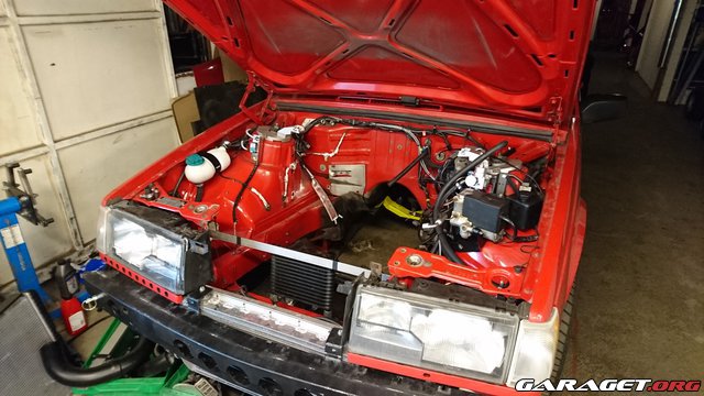

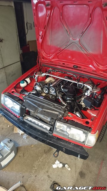

När tråget var på så hängdes motorn upp i lyften o svänghjul, koppling samt låda åkte på plats big_smile
https://www1.garaget.org/gallery/images/212/211510/211510-d289f9e496174c2f34a535c163c9aa04.jpg
https://www1.garaget.org/gallery/images/212/211510/211510-62e8324b712c987db6339daa9ac83610.jpg
O så var den i big_smile
Allt kopplades in utan bekymmer smile
Här ser man även min o polarens lunch lol wink
https://www1.garaget.org/gallery/images/212/211510/211510-415ce4c3e04f563cdca11401864dbbf2.jpg
Sen så plocksades kamremmen av för att kunna pumpa runt olja genom att snurra hjälpaxeln med en skruvdragare smile Så jag stod där o mata ett tag så olja skulle ha pumpats runt överallt smile
jag ville öven spola igenom tubon om det nu låg något spån där så jag tog loss returslangen in i blocket o vred ner den i en flaska så jag pumpade ut en halvliter  där smile
Sen var jag nöjd o monterade tillbaka allt smile

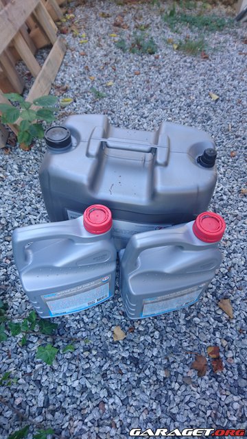

Var o köpte lite olja här i veckan också smile
Ska köra på mineralolja 20w50 nu smile Jag blev rekommenderad av några i garaget brevid som trimmar mycket smile
Så jag var o köpte två 4L flaskor sådan samt en 20L dunk 15w40 olja för att kunna köra in samt uppstarta med smile Då den är billigare o jag ändå ska byta den direkt efter provstart samt igen efter första körningen smile

Sen efter en kvart varmkörning så bytte vi olja o filter smile
https://www1.garaget.org/gallery/images/212/211510/211510-eade45ea874b0f92f9d4f0cdc73e9013.jpg
Sen efter att vi rengjort lite med vatten så var bilen redo att åka smile
Blev att köra lugnt dem ca 6milen till barkabyträffen smile
Även en mörk bild därifrån smile Var det någon som såg bilen kanske?? smile
https://www1.garaget.org/gallery/images/212/211510/211510-a230968b0e2a19c70b5187e855b13337.jpg
https://www1.garaget.org/gallery/images/212/211510/211510-9f487b5a678ff8dd1bb67b6b8fd99afa.jpg
O nu går bilen som bara den big_smile Var ute o gasade lite senare på kvällen efter att vi kört några fler mil smile

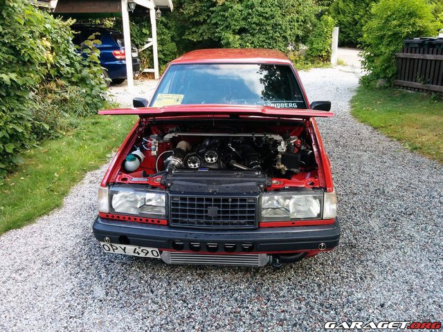

Sen så blir det några avslutande bilder hemmifrån där den står på gårn, äntligen hemma igen lol
https://www1.garaget.org/gallery/images/212/211510/211510-54e47747e970c7b36567900d92c1f542.jpg
https://www1.garaget.org/gallery/images/212/211510/211510-950dfd7076119d7e1b65d0e7f3f5beba.jpg
En bild på cockpitt samt min nya dekal smile wink lol Här trivs jag bra big_smile
https://www1.garaget.org/gallery/images/212/211510/211510-48ced8f7f2c1dd94ab449350ee09c124.jpg
https://www1.garaget.org/gallery/images/212/211510/211510-2e40c19ac0309d0bd8818deb7027197a.jpg
O på maskinrummet big_smile
https://www1.garaget.org/gallery/images/212/211510/211510-a8dcdba6538e822b09f823af191d973e.jpg
