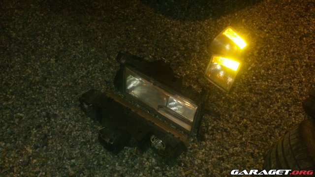

Så igår började jag ta mig an lite av de smile
Bytte lamporna samt fixade en tutknapp till sportratten smile har dock inte kopplat in någon tuta ännu så det återstår tongue

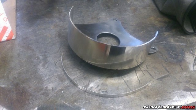

Sen har jag börjat tillverka min värme-skyddsplåt för kamremmen smile
Tillverkar den i restfritt så kommer gå att polera upp om jag vill smile Får se vad jag gör smile

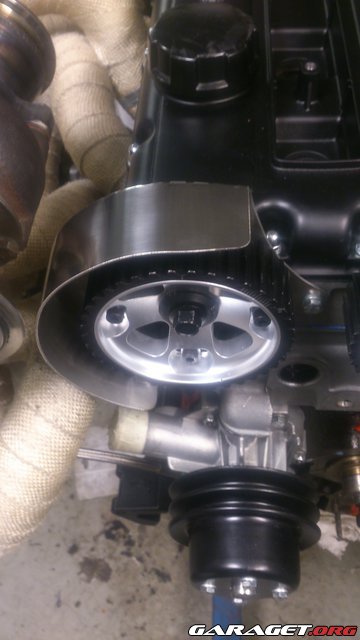

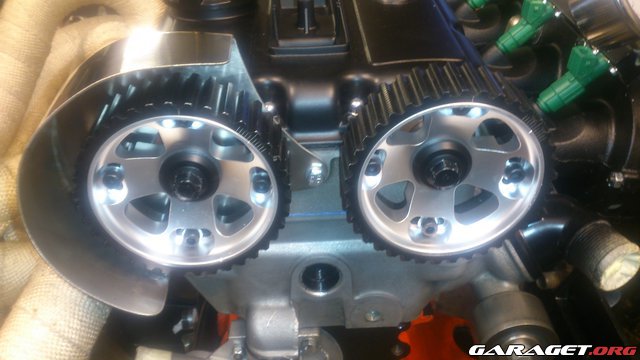

Hejsan igen smile
Tänkte dela med mig av några bilder jag har ifrån igår smile
Jag tog fram mina kamdrav o kunde montera dem samt momentdra skruvarna med 50nm.
https://www1.garaget.org/gallery/images/212/211510/211510-32c82b95b88fe8e146d9b8705d600fa8.jpg
big_smile
https://www1.garaget.org/gallery/images/212/211510/211510-3cf65e52399f6e94af13a5263ed9ee56.jpg

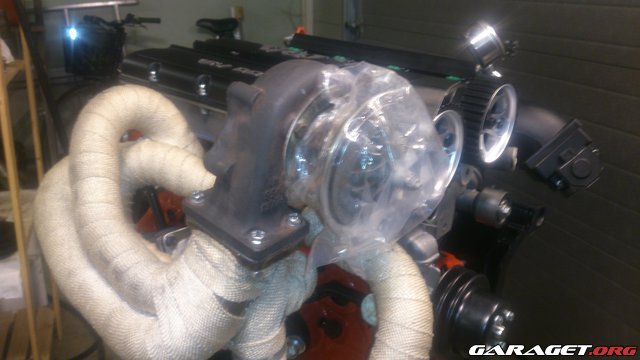

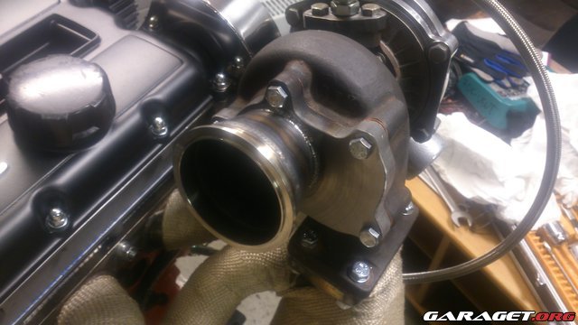

Sen när det var gjort så tog jag äntligen fram turbon o kunde skruva dit den big_smile big_smile
https://www1.garaget.org/gallery/images/212/211510/211510-48c321e5427aa1c522f4eb0130664bd4.jpg
Oljeslangen fick även komma dit smile
https://www1.garaget.org/gallery/images/212/211510/211510-4e410446120df71a84809cbda4cad9af.jpg
Efter det när jag skulle montera kompressorkåpan så stötte jag på ett litet hinder tongue
När jga tillverkade värmeskyddet vid kamdrevet så tänkte jag inte på att turbon skulle vara så nära neutral tongue
Så den tog i kompressorkåpan vilket ledde till at den inte gick att skruva dit tongue
Så då var det bara att demontera kamdrevet så jag kunde ta bort värmeskyddet smile
Sen kapades den 10mm smile jag hoppas att det räcker tongue får se när jag drar till garaget o testar senare smile
https://www1.garaget.org/gallery/images/212/211510/211510-be8fd3048ef884c3b390004b78499b2c.jpg

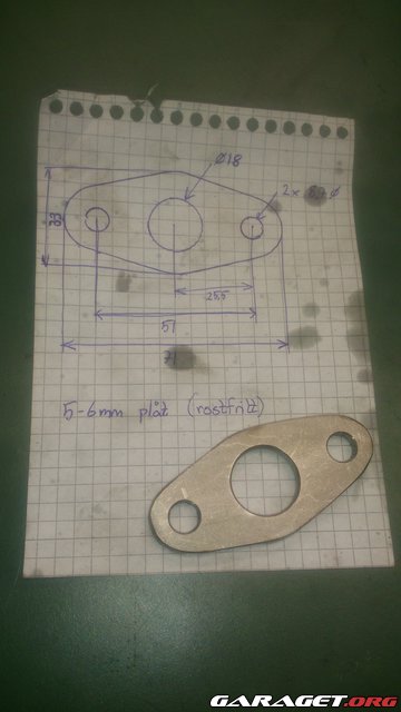

Som avslutning på denna lilla update så tänkte jag visa min påbörjade tillverkning av oljereturen big_smile
Fortsättning följer... smile
https://www1.garaget.org/gallery/images/212/211510/211510-7d762b5ac090e301326cb2c4b4707904.jpg
Det var de lilla för nu smile
Ha det bra!
/ Lundberg

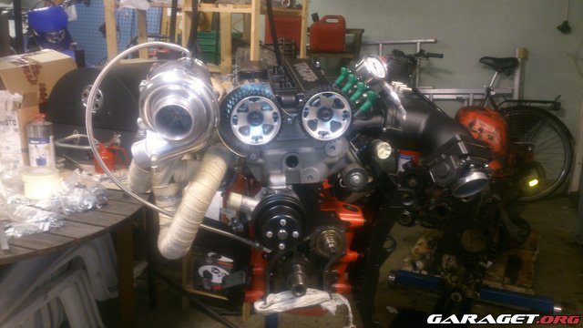

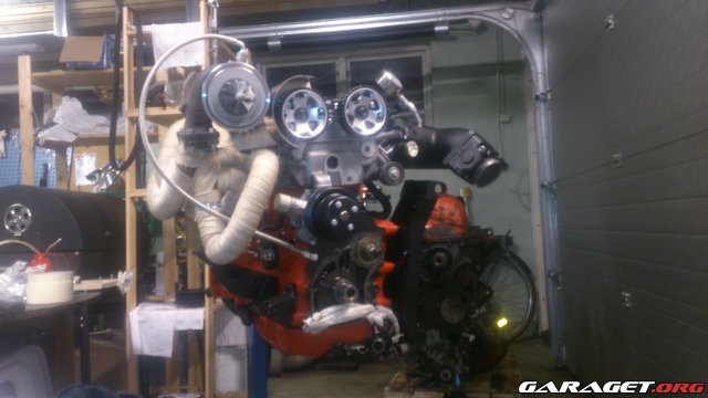

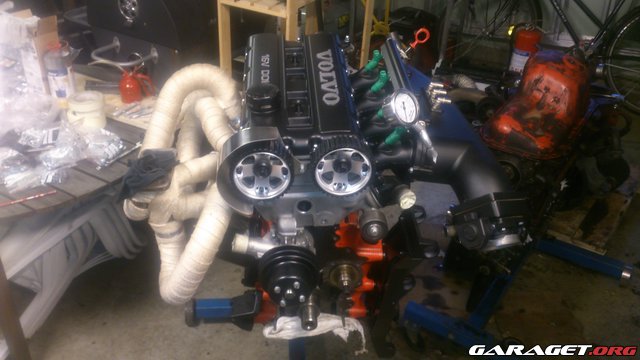

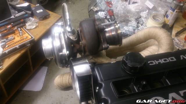

Tjenare igen smile
Tänkte slänga in lite bilder vad som hände i garaget för ett tag sedan smile
Började med att montera värmeskyddet smile
https://www1.garaget.org/gallery/images/212/211510/211510-bf199a738272b450a4e9dd132ea8b70a.jpg
Sen fick bakstycket på turbon komma på plats med min egenutskurna kopparpackning emellan smile
https://www1.garaget.org/gallery/images/212/211510/211510-970a795a3b5cd4f8e7784dd6dd40b86a.jpg

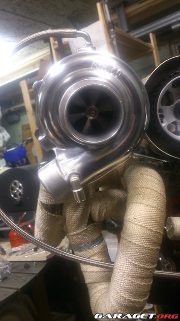

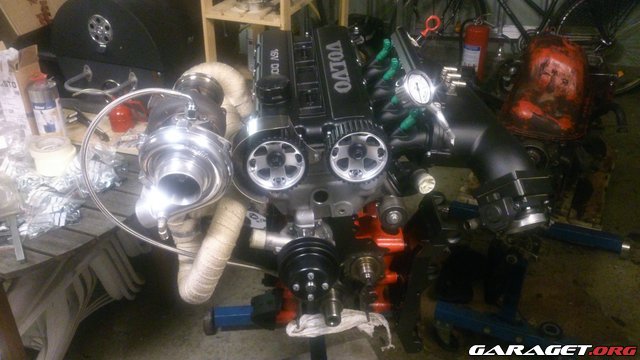

O efter det var det äntligen dax för snigeln att komma fram o skruvas på plats big_smile cool big_smile
https://www1.garaget.org/gallery/images/212/211510/211510-977444b1f3ddf9130335a8eeaea71ebc.jpg
Sen en bild på hela paketet smile blir riktigt snyggt med bakstycket o allt smile
Dock känns ju turbon ganska fjuttig nu när det är 16v topp som är betydligt mycket större än 8v toppen tongue lol haha
https://www1.garaget.org/gallery/images/212/211510/211510-19a19699ccebbc161272f0060eef4fc6.jpg
Nu börjar det närma sig en komplett motor big_smile lol cool
https://www1.garaget.org/gallery/images/212/211510/211510-61e83f81ed8934d1429991bcf8f59415.jpg
https://www1.garaget.org/gallery/images/212/211510/211510-7c55b78145734656227e2e3714bbcdc1.jpg
Det var de som hänt ikväll smile
Ha det, som vanlig, bra smile
Så hoppas jag vi hörs smile
/ Lundberg

#172
Sound_lover94 skrev:
Är det egenbyggt grenrör? smile
Nej
Det är KL-racings extrem grenrör smile

TheLeaf skrev:

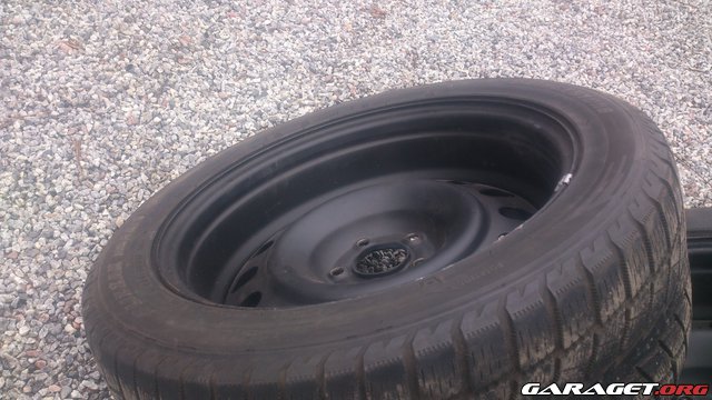

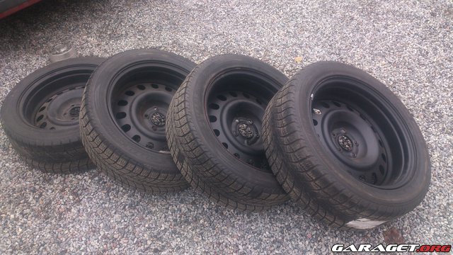

Tänkte visa några bilder på mina nya fälgar jag köpt också big_smile
Är riktigt nöjd med dem big_smile nu ska jag bara lyckas få på dem på bilen också:P haha
Men här är dem alltså smile
17" centrumvända plåtfälgar big_smile
https://www1.garaget.org/gallery/images/212/211510/211510-48cb9cc16219f2edeb5bb8d78aeb5861.jpg
https://www1.garaget.org/gallery/images/212/211510/211510-e50a6afe0a79f9112e74354420a82e77.jpg
Just nu sitter det däck som är 225/50 på fälgarna, vilket blir för stort för min bil, de slår i skärmarna vilket måste åtgärdas smile samt så är det vinter-/fricktionsdäck som sitter på nu så har letat rätt på några andra däck smile
Jag kom över 4st som istället är 215/45 i profil vilket jag hoppas kommer bli mycket bättre smile

Sen så bytte jag även mina framlyktor med de vita blinkersarna mot lyktor som är moddade/utskurna för USA blinkers samt usa blinkers o LED lampor till dem smile
En jag känner som ville ha vita blinkers istället så vi bytte smile Köpte däcken samtidigt så smile

Kommer bli fett med dom centrumvända! smile
215/45 kommer sitta riktigt bra, körde med det själv på en 745 jag hade.

Jaa big_smile jag tror det också!
Okej vad bra smile för nu med dom gamla däcken så ställde sig bilen på skärmkantem mot däcket fram hmm
Så det var ju inte så lyckat tongue
