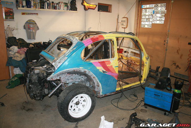

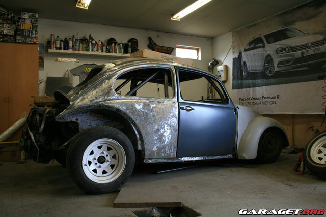

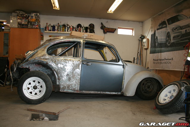

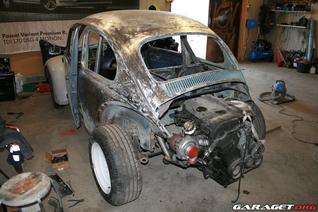

Nu har jag kommit igång med att bygga om bubblan, bygger för att ha kul med grabbarna o sen kanske de blir åka av!
Tanken är att åka rakt fram, lite halvseriöst projekt
*Blir en 1.8t AEB motor
*Full bur
*Megasquirt
*Omlackering
*Och en del glasfiber
Såklart kommer de hela ta tid då man ska hinna med jobbet o hemmet samt att ekonomin ska gå ihop men det kämpas!
https://www1.garaget.org/gallery/images/145/144467/144467-74c061dd668a1eb2dc2c965dc00db805.jpg
https://www1.garaget.org/gallery/images/145/144467/144467-6a3d9cb8936a84b5e5dbf4bb37a59603.jpg
https://www1.garaget.org/gallery/images/145/144467/144467-edc2056bc3b9a0857e22b947c9f11fa7.jpg

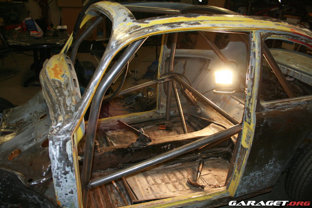

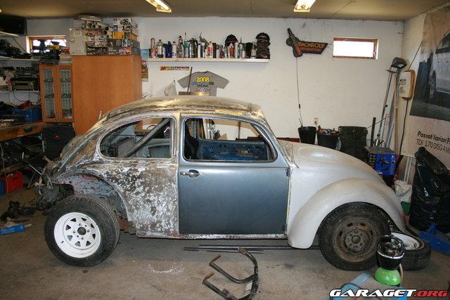

Gasen var slut till svetsen så de blev lite annat den här helgen. Har iallafall kapat ut de sista delarna till buren och slipat ner i stortsätt hela bilen, lite kvar i hjulhus samt inuti bilen.
https://www1.garaget.org/gallery/images/145/144467/144467-fc0b480734947d4f340f0b3bd9faeaa7.jpg
https://www1.garaget.org/gallery/images/145/144467/144467-99a59f6486261de97dbb1904ad0d8a99.jpg
https://www1.garaget.org/gallery/images/145/144467/144467-42a2e94bc0fb56d4091006890d8a4c5f.jpg

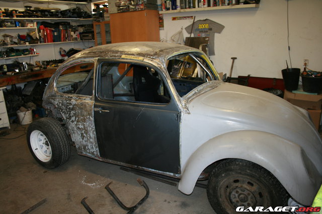

Provmonterat fronten, kommer behöva svetsa in sänkningssatser samt korta framvagnen en del innan jag är nöjd.
https://www1.garaget.org/gallery/images/145/144467/144467-c36a58de75be5bd18599e60f7a637be6.jpg
https://www1.garaget.org/gallery/images/145/144467/144467-91f38a268d58e243db73f0e7dbc7c561.jpg

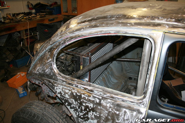

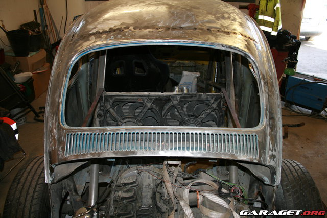

Kylare börjar komma på plats
https://www1.garaget.org/gallery/images/145/144467/144467-f0e43c6c9c1d8df0c0f4217f694118cf.jpg
https://www1.garaget.org/gallery/images/145/144467/144467-7660d205fcc3bfd5d3182451ea9c5f4e.jpg
