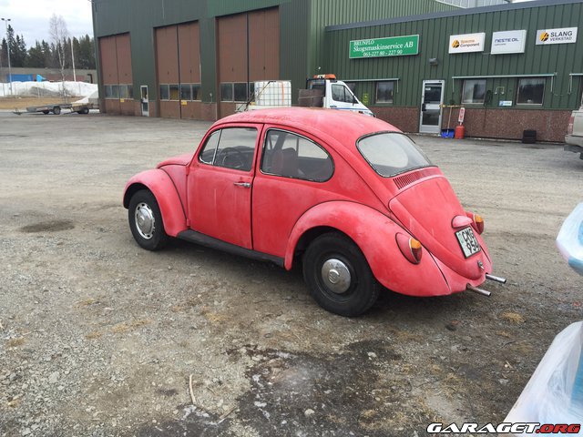

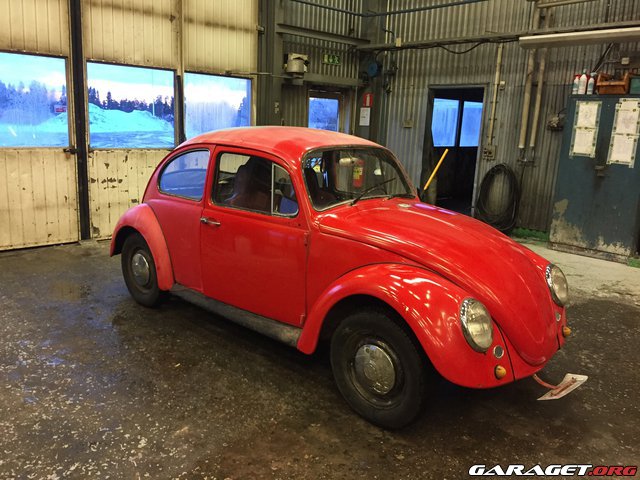

Tjena!

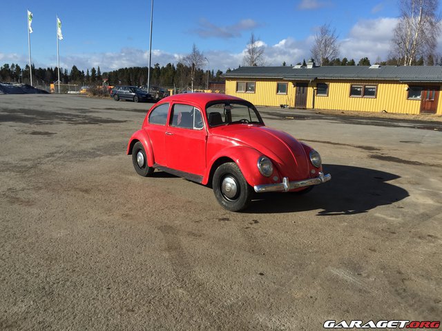

Tog åh köpte mig en bubbla, har längtat flera år och nu har jag äntligen en big_smile
Den har tack och lov klarat sig rätt bra från rost, bara några få ställen som måste åtgärdas!!
Den ska plockas isär totalt och renoveras till så bra skick ja klarar av!
Men innan ska ja försöka besikta den som den är, bara för att se om de går!
Tänkte börja med renoveringen till hösten tänkte ja ^^
Har redan bestämt hur den ska bli, men ska inte avslöja målet wink
Kommer uppdateringar så fort nått görs!
https://www1.garaget.org/gallery/images/122/121021/121021-d4826afd1b5b486cbc226881879047e3.jpg

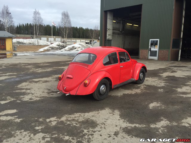

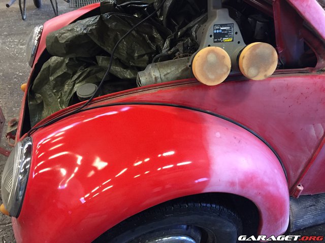

Gick ju att skrämma liv i lacken iallafall smile
Några varv till så!!
https://www1.garaget.org/gallery/images/122/121021/121021-a840c9c7fc15e0342ffdd1fa46321b7a.jpg
Det är kul att polera när man ser resultat smile

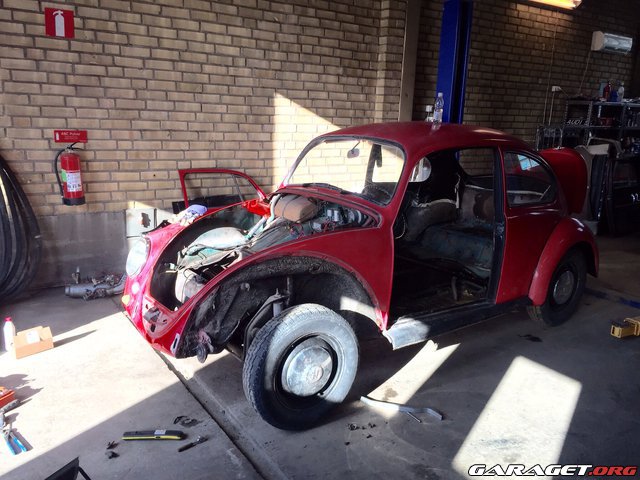

Efter att ja spenderat påskhelgen med att få igång all el och gjort ett tappert försök att få igång bromsarna på bubblan så tog jag nu beslutet att påbörja renoveringen nu på en gång istället för att vänta till hösten!
Orkar inte lägga ner massa energi på nått som bara blir konstgjord andning några månader, lika bra att göra allt riktigt på en gång!
Får tänka på hur den blir när den är klar, så har man nått att se fram emot!
Lär bli bra nog mycket roligare att köra när den är renoverad istället för att harva runt i nån skrothög i sommar!

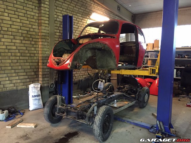

Så om två veckor kör ja in den på lyften och börjar med att lyfta av karossen...
https://www1.garaget.org/gallery/images/122/121021/121021-61fed8db720d6e220a8a515e6610d816.jpg

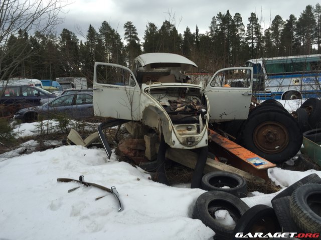

Hittade en 65a på en skrot idag...så nu fick jag tag på rätt modell på framstolar och stötfångare fram!
Fanns mycket godis kvar på den, så ska besöka den ikväll igen wink
https://www1.garaget.org/gallery/images/122/121021/121021-576df82ed6202b226acf7dff26d170f3.jpg

De här måste man ju följa smile. Härlig skillnad efter poleringen
215 Inlägg
15 april 2015
Ja de tycker ja wink
Jo visst, de blev något rödare faktiskt big_smile haha

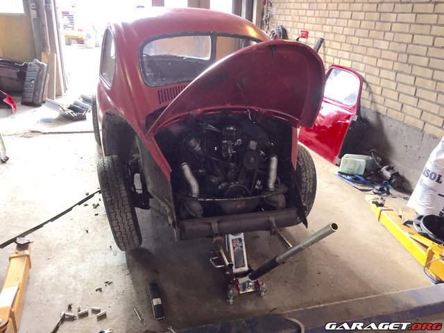

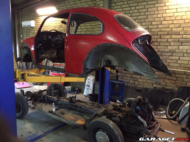

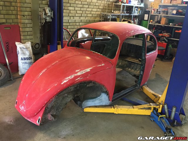

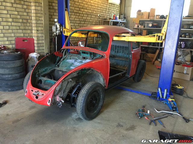

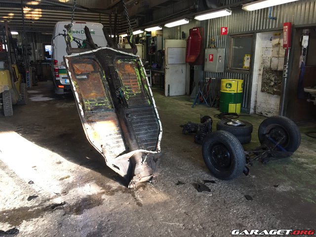

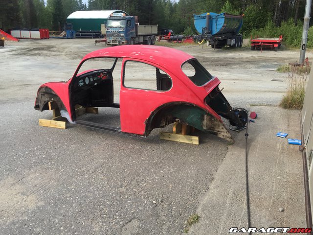

Då va renovering officiellt påbörjad, fick hjälp av en polare att meka isär den!
https://www1.garaget.org/gallery/images/122/121021/121021-0af379186f372d89de72253441753e7e.jpg
https://www1.garaget.org/gallery/images/122/121021/121021-e73e67959ad896020c065749dad36b0f.jpg
Plattan var förvånansvärt i princip helt rostfri?!
Nån tidigare ägare har försökt sig på att rostlaga golvet under batteriet! Men helt ärligt så såg svetsningen ut som fågelbajs så de måste bytas ut! Men de va väl i princip de ända förutom att bromsar åh sånt ska bli nytt!

Däremot så va de lite mer svetsjobb på karossen än ja trodde, men inget som är omöjligt!
Värmekanalerna behöver lite kärlek och bakre hjulhuset inne i kupén där man fäster mot plattan var lite murket!
Men ja ska fan inte ge upp för de lilla wink
https://www1.garaget.org/gallery/images/122/121021/121021-26fa812e490ce64388d68a9f4d8106ba.jpg

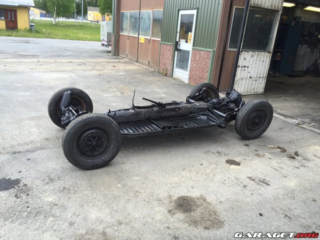

Plattan är helt ihop skruvad, bara att få dit bromsrör och bromsslangar!

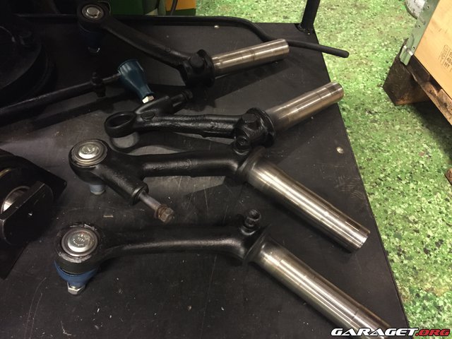

Har bytt ut alla spindelleder

Så blev plattan...bara stötdämpare som inte sitter där!

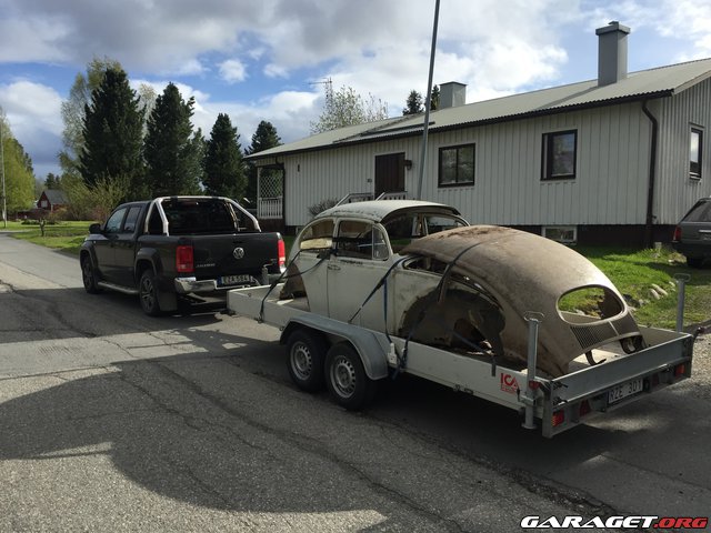

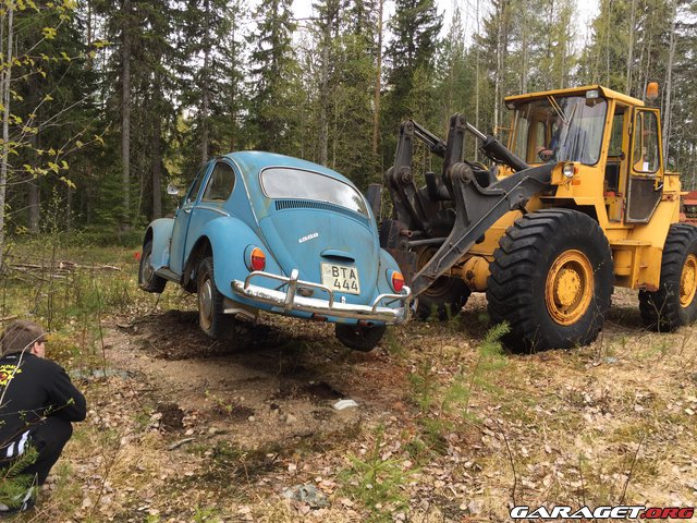

Har även hunnit med att följa med en polare för att hämta hans projekt!
https://www1.garaget.org/gallery/images/122/121021/121021-a2d88e40c94251f38c6c29d52f4511a3.jpg

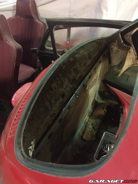

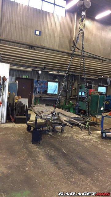

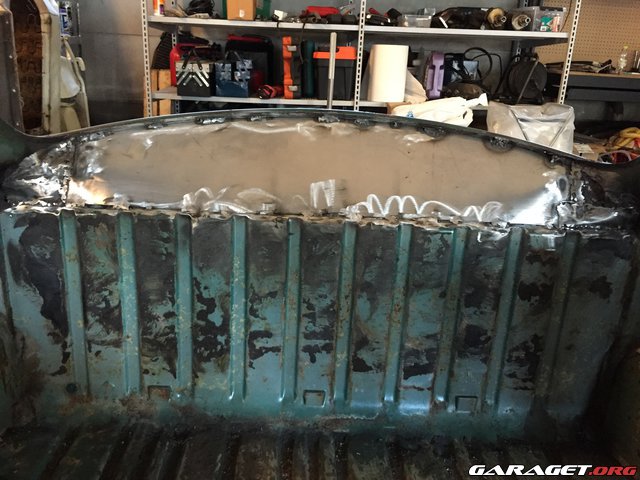

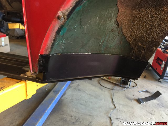

I helgen har man svetsat och kapat som en galning...börjar känna lite tidspress!
Har bytt ut plåten under bakrutan på insidan, den va väldigt perforerad av rost!
Har även bytt avrinningsrännan som är ovanför motorn...för den va minst lika rostig...

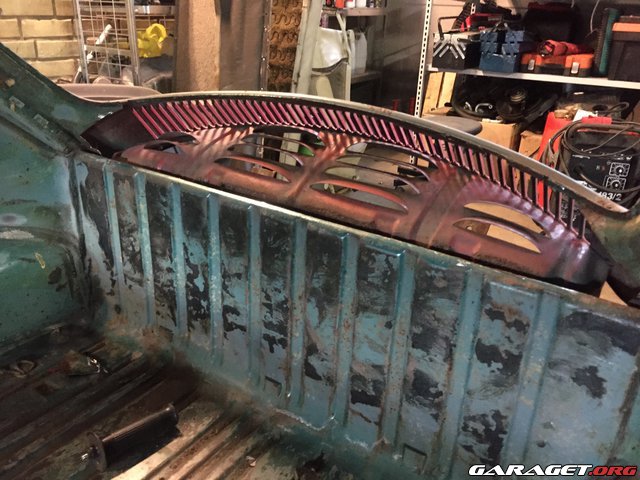

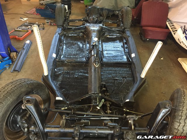

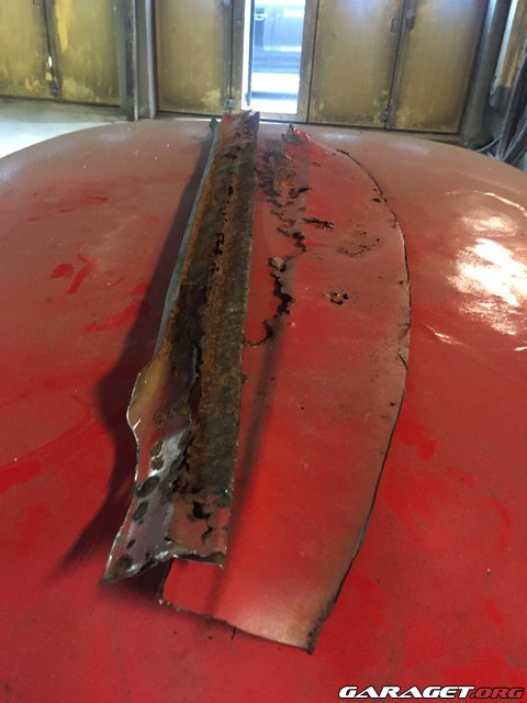

Värmekanalsbyte stod först på listan!!
https://www1.garaget.org/gallery/images/122/121021/121021-593722038974c6d1e456ac7e50fc0b6b.jpg

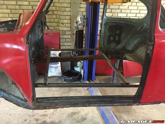

Här är det förstärkt så han inte tappar formen när kanalen kapas bort!
https://www1.garaget.org/gallery/images/122/121021/121021-37b6cdecf3bda781e5503a6a5afd4f90.jpg

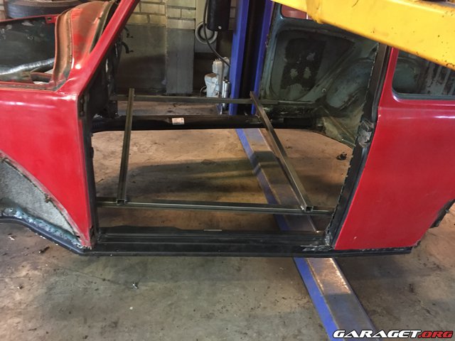

Första kanalen bortkapad
https://www1.garaget.org/gallery/images/122/121021/121021-4ee7f8bd6c0df343583b8ae239ad18b8.jpg
Efter att ha lyft av och på karossen typ 30 miljoner gånger så passade de till slut bra med kanalerna mot karossen!
En satans tur att man har bil lyft en sån här gång
https://www1.garaget.org/gallery/images/122/121021/121021-9bbe108dc899235f17b19a1cc9026c68.jpg
Till slut så satt dom nya värmekanalerna på plats, de där va inget roligt jobb!!

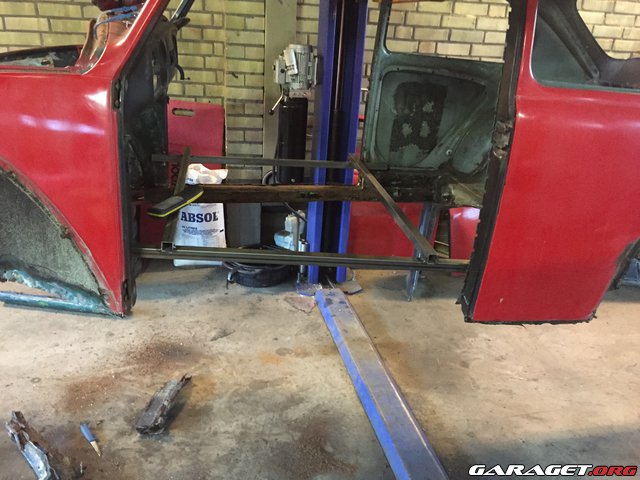

Bytte även en bit av innerskärmen som var lite kexigt av rost
https://www1.garaget.org/gallery/images/122/121021/121021-5d60d053010d86c4ca04008a8b462a66.jpg
