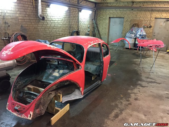

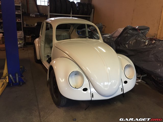

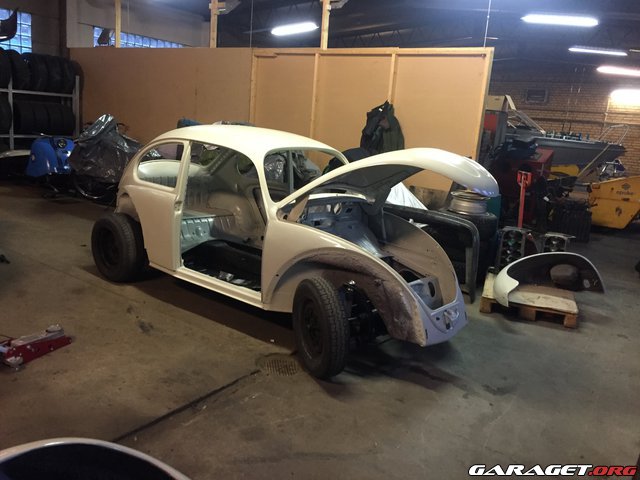

Nu är det jag gruvat mig mest för på hela renoveringen gjord...LACKERING!!!
Ägnade hela helgen åt detta, känns riktigt skönt att de är klart nu smile
Lackade i spolhallen bredvid verkstan
https://www1.garaget.org/gallery/images/122/121021/121021-facfc4f52cd692a85edee379290e4f27.jpg

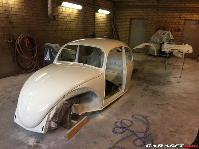

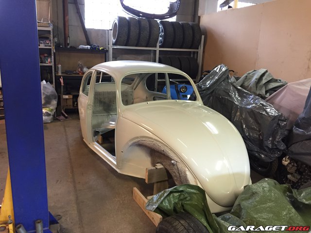

Efter ett par lager slipgrund på fredagkväll och våtslipning på lördagmorgon, så var det dags för topplack...L87 Pärlvit blev det!
Blev nöjd med resultatet för att vara gjort själv i en spolhall utan riktigt utsug!
Polera en gång bara så man får bort lite färgdimma från lacken!

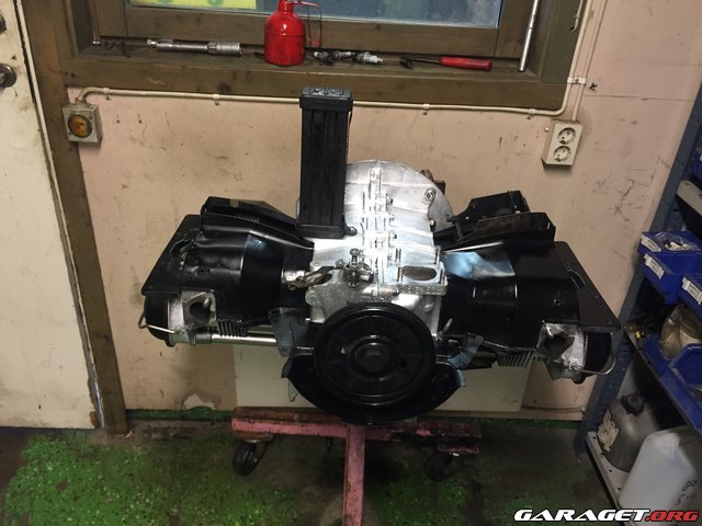

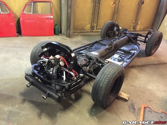

Nu är det bara att få tummen ur arslet så motorn blir klar, vill inte lägga på karossen på plattan innan ja får på motorn...känns lättast så!

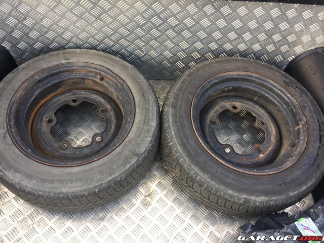

Är även nöjd med att ja fick tag på breddade plåtfälgar...nu slapp ja göra de själv!! hahaha

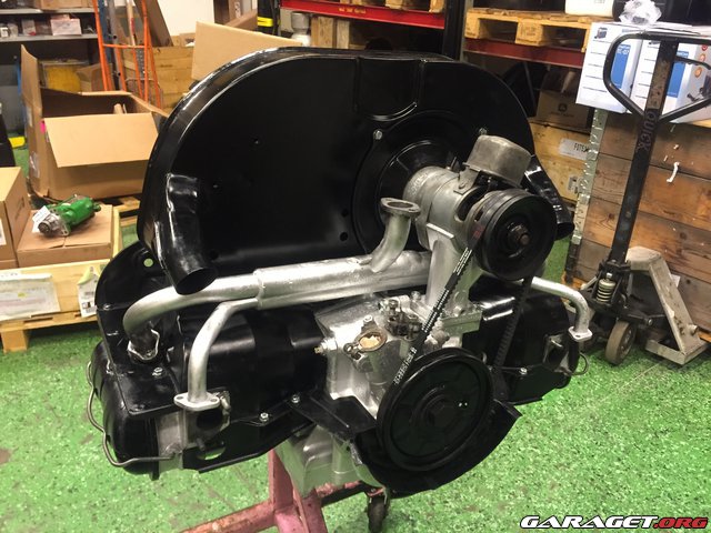

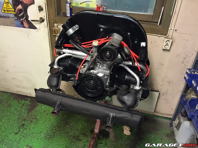

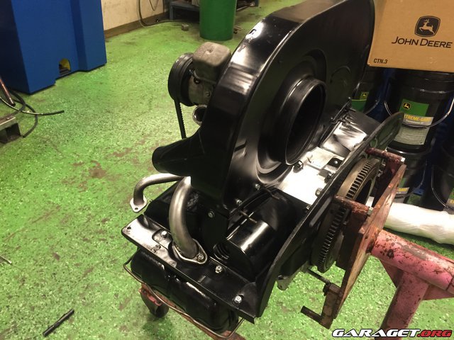

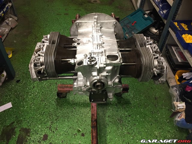

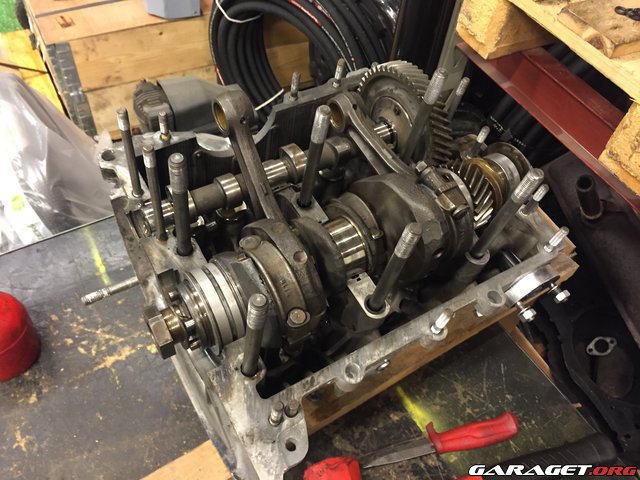

Karossen är ju färdiglackerad nu, och vill få fast motorn på plattan innan ja lyfter tillbaka karossen!

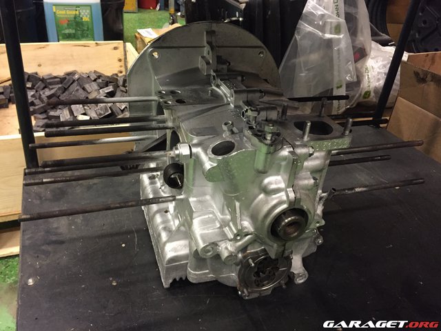

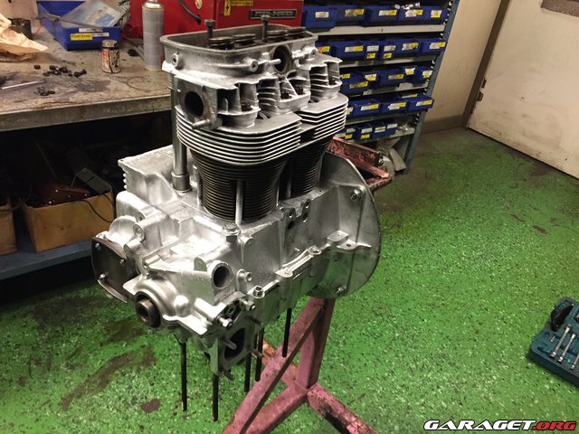

Så har lagt lite tid på att få motorn att se skaplig ut och förhoppningsvis ska den fungera bra!
Planen var att trimma lite, men blocket var lite för slitet, så satt ihop den i originalutförande och kör så ett tag och bygger på en ny motor när det dyker upp något lämpligt
Blir en liten bildbomb
https://www1.garaget.org/gallery/images/122/121021/121021-330ebc510a6f509d52ff9c5bfaf4d79b.jpg
https://www1.garaget.org/gallery/images/122/121021/121021-9fb184a3fdcacb2db53eace9f3004ecb.jpg

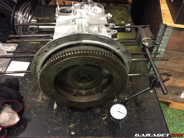

Mäta och schimsa axialspel...landade på 0.05mm
https://www1.garaget.org/gallery/images/122/121021/121021-3b9c6c83e37a9656175d0b222eaa454b.jpg
https://www1.garaget.org/gallery/images/122/121021/121021-484733f4eee75bc613300ede324f0f27.jpg

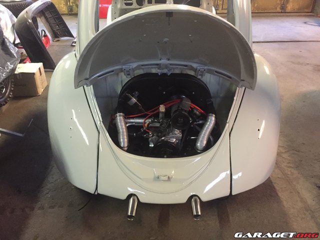

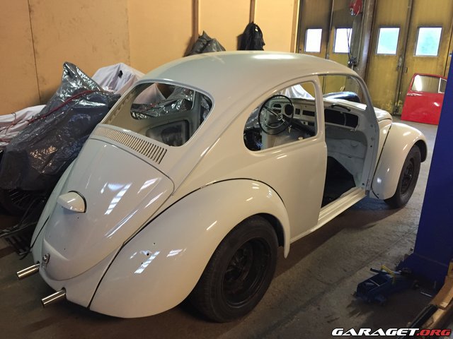

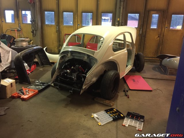

I helgen så åkte kaross, motor och botten platta ihop efter 29veckor ifrån varandra wink
Gick hyffsat smärtfritt och allt verkar passa som tänkt smile
Bara dörrarna kvar att lacka!

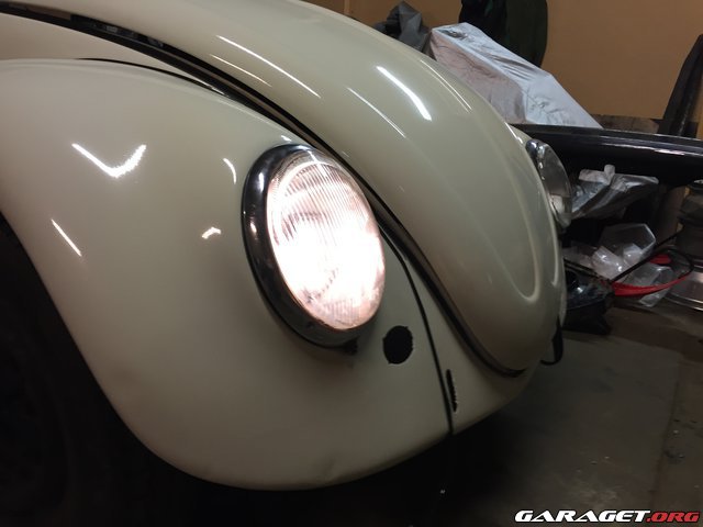

Efter två helger med kabeldragning så ha man lyse igen smile
Ska bli spännande att se om allt annat funkar med wink haha
