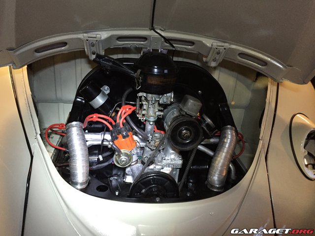

Andreas90 skrev:
Efter två helger med kabeldragning så ha man lyse igen smile
Ska bli spännande att se om allt annat funkar med wink haha

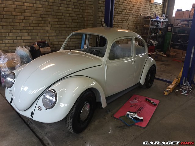

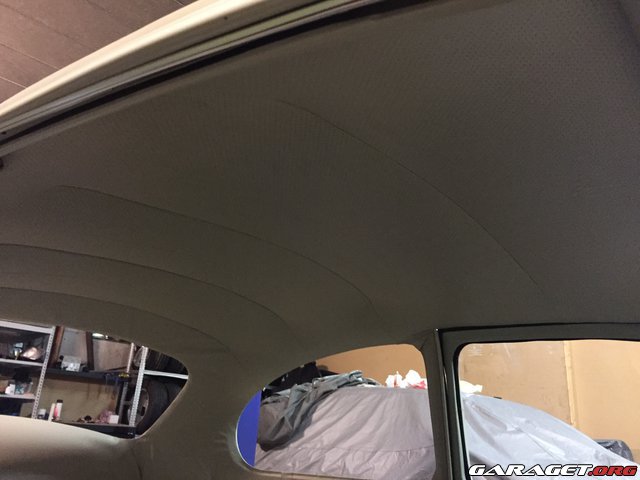

Nu är den nästan klar...äntligen!!
Jobbar med den så mycket som tiden räcker till

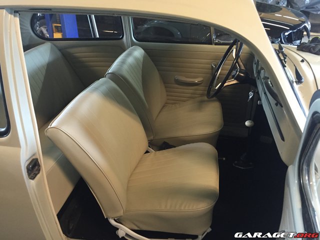

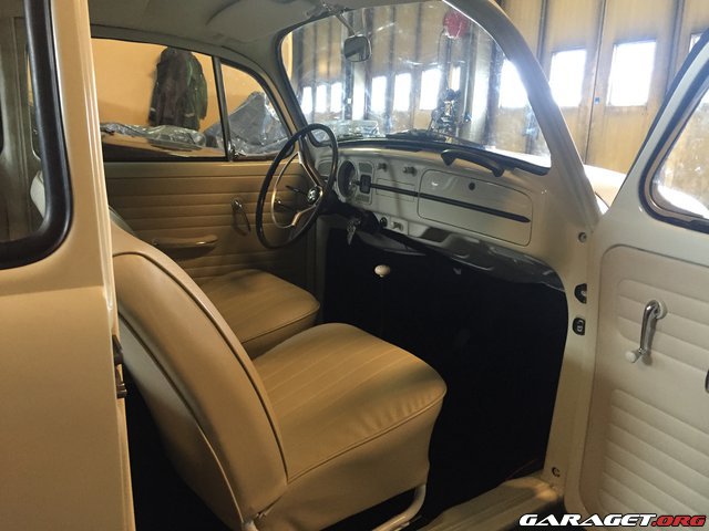

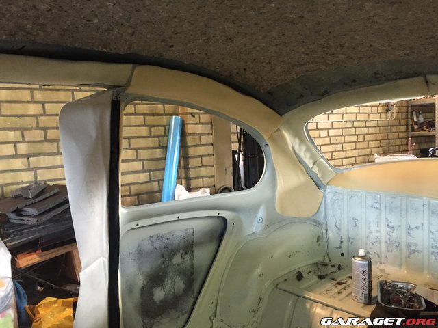

Har fått in inredningen, gick lättare än förväntat, va riktigt bra material att jobba med!! Dom sålde riktigt bra inredningskit på Jbugs.com...allt ingick, allt från stoppning till nitar!
Ända som dom skickat för lite av var lim... Golvmattorna sög upp limmet som en disktrasa! Men spraylim från Jula funkade minst lika bra!
Ingen aning vart all stoppning skulle sitta, så satt där ja tyckte det såg ut att passade bra smile
https://www1.garaget.org/gallery/images/122/121021/121021-60d0cd2dde06da8d40818e46f48fe092.jpg
https://www1.garaget.org/gallery/images/122/121021/121021-151c9bb363835d5903c2c9a5c904e840.jpg

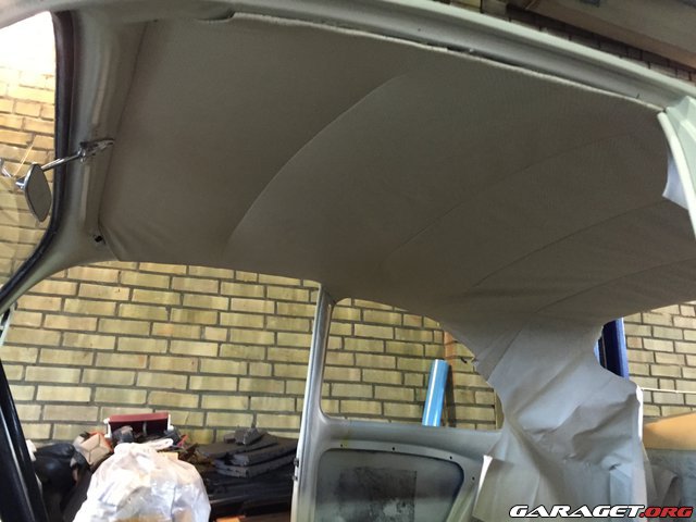

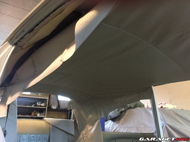

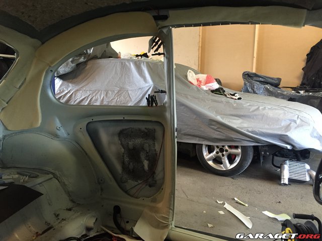

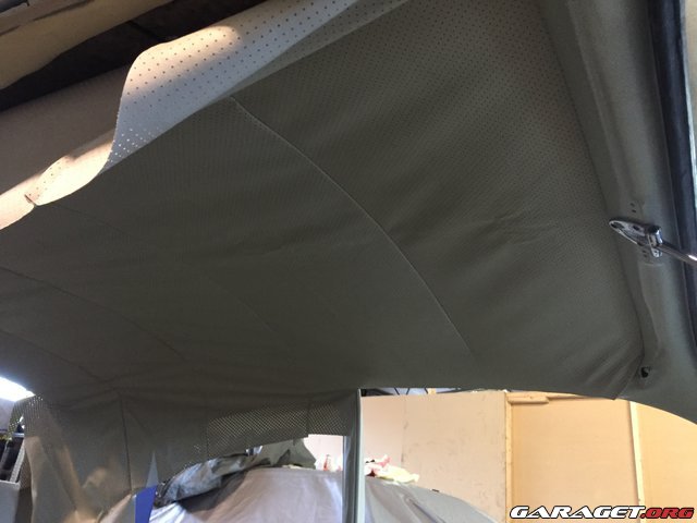

Innertaket var inte så svårt som ja trodde, gjorde det ensam och blev väl rätt okej ändå!!
Ända som blev för svårt när man var ensam var att få de sträckt runt bakrutan...men ja har gjort de själv så ja e nöjd smile
https://www1.garaget.org/gallery/images/122/121021/121021-94e90a7cd22c8841ecda4b4527ad6b87.jpg
https://www1.garaget.org/gallery/images/122/121021/121021-7b473ab394f120415ad0571dad5157eb.jpg
https://www1.garaget.org/gallery/images/122/121021/121021-4f81950f0c24972a321265e080ca20a2.jpg
https://www1.garaget.org/gallery/images/122/121021/121021-fd611d79213891254ca3586c4d9eedc2.jpg
Så nu är all inredning på plats big_smile

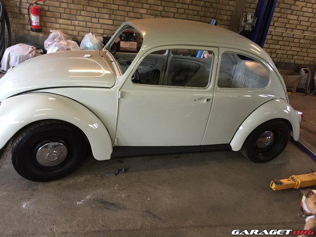

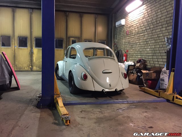

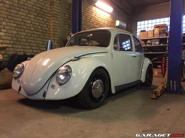

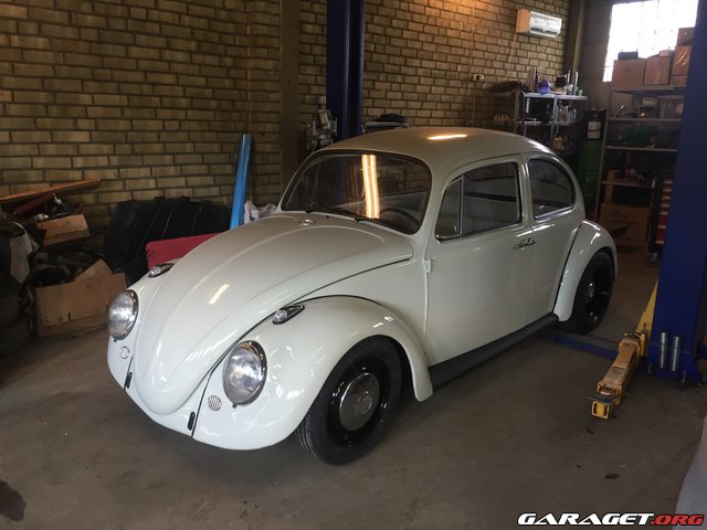

Var inte riktigt nöjd med höjden fram, blev för hög med bara sänkspindlar..
Så i lördags monterades dubbla sänksatser fram i stommen (bara en på bilden men sitter på båda)
https://www1.garaget.org/gallery/images/122/121021/121021-a86a60a344639cace2b5de9f1d580553.jpg
Så nu blev de mer lämplig höjd fram smile
https://www1.garaget.org/gallery/images/122/121021/121021-6bc2f619071d097fba31c66932c49fd2.jpg
https://www1.garaget.org/gallery/images/122/121021/121021-95d31280acf1e0f778a8f88cfa79879d.jpg
Ska montera sista detaljerna nästa helg och sen är det mest bara justeringar kvar...
Dörrarna e lite trögstängde och får inte ur all luft ur bromsarna, men de e bara att lufta på!!

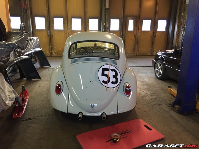

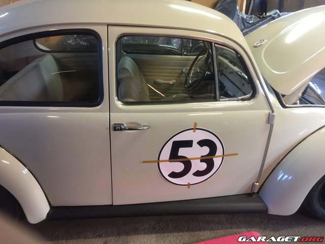

Tjabba!

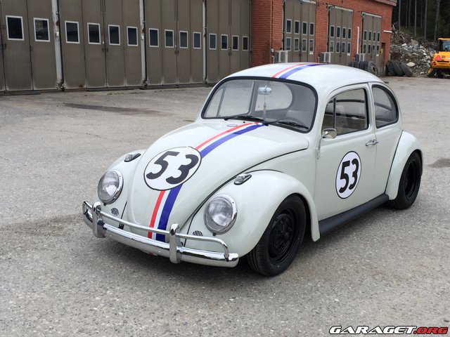

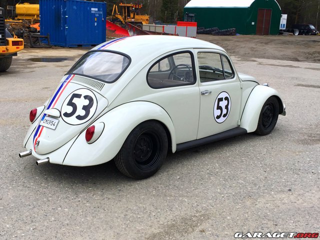

Nu är den äntligen körklar...tog första rundan i lördags.
Sjukt kul att få köra den efter alla timmar i garaget!! big_smile
Har även gett den en identitet dom flesta känner igen wink
Har ända sedan ja var liten och såg Herbie på tv för första gången velat ha han.
Så redan innan ja köpte bubblan i mars ifjol så hade jag bestämt mig att ja skulle bygga en replika!
Och ja...Herbie ska va en 63 med soltak...bla bla bla...
Nu byggde ja den som ja vill ha den och jag ha gjort 99% av allt helt själv (fick svetshjälp med värmekanalerna) så ja struntar i att de är detaljfel jämför med original Herbie!
Är bara stolt att ja lyckats göra de själv smile
Det är en Herbie på mitt vis helt enkelt big_smile

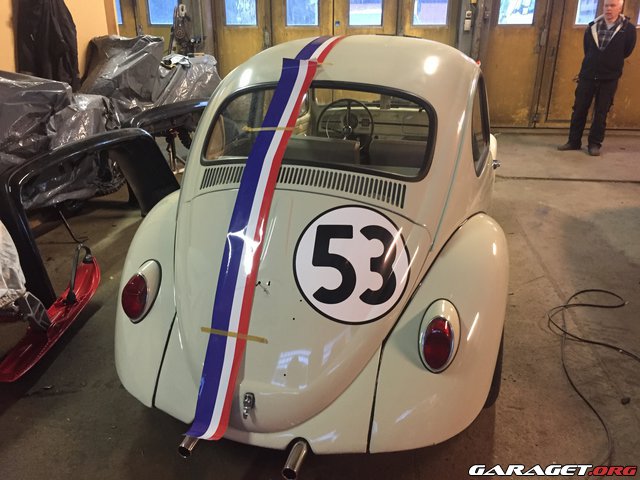

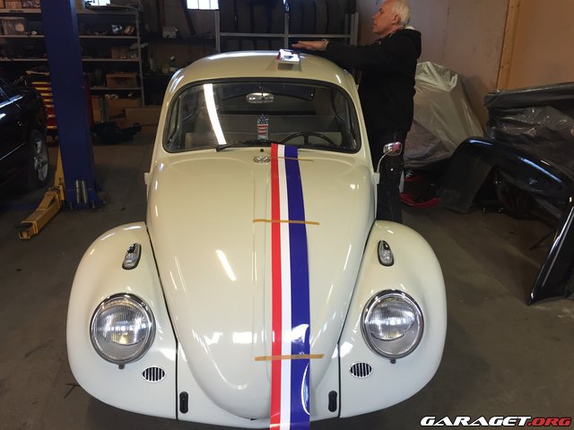

Klistra dekaler va inte de lättaste ja gjort kan ja lova!! Men tycker ja fick till de skapligt!
https://www1.garaget.org/gallery/images/122/121021/121021-f803068692904795fd8d87567b135881.jpg
https://www1.garaget.org/gallery/images/122/121021/121021-746bbc30081af06088a28a3dc24fd474.jpg
https://www1.garaget.org/gallery/images/122/121021/121021-bc427c5a902bd8c09012d560ff402d32.jpg
https://www1.garaget.org/gallery/images/122/121021/121021-14140fb40c5a36bd5ad7250185d56e3a.jpg
https://www1.garaget.org/gallery/images/122/121021/121021-5c36b2f1873d992ef7cfc5512164e27e.jpg
Tog hjälp av farsan för att mäta in så allt blev så rakt de kunde bli!
Lägga dekaler på ett runt objekt gav mig en hjärnblödning...men de löste sig smile
Så där blev i alla fall slutresultatet smile
