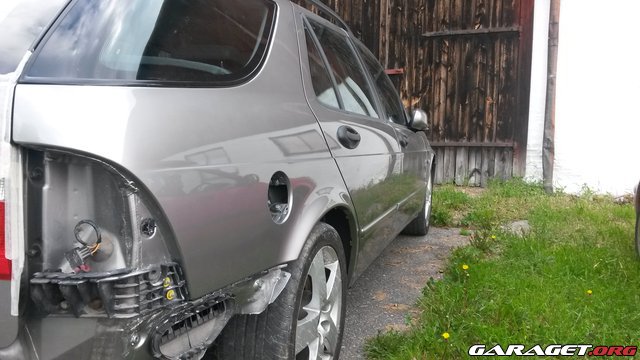

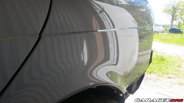

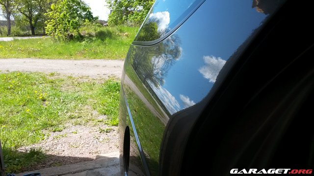

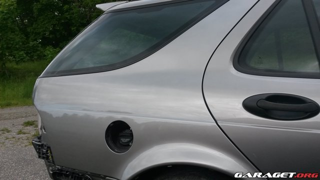

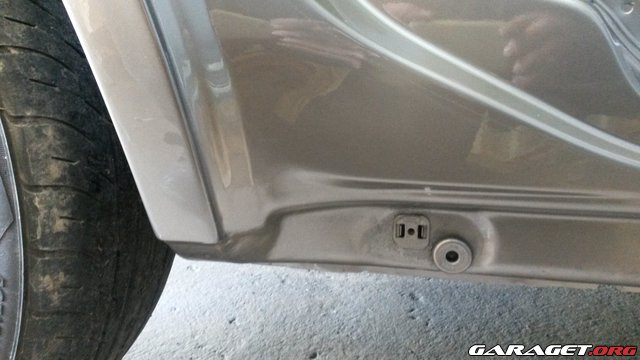

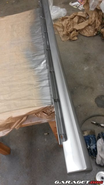

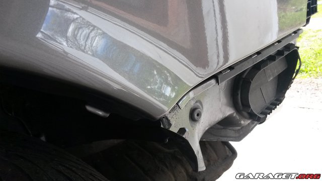

Båda bakskärmarna klara och vart bra! Lite bilder på det...
https://www1.garaget.org/gallery/images/3/2681/2681-28c4e597945dc9bf8623f70cff2b6090.jpg
https://www1.garaget.org/gallery/images/3/2681/2681-6e92d149cc58ce8d5f72d0bfb7336ea0.jpg
https://www1.garaget.org/gallery/images/3/2681/2681-b83fb7bc9bae48a7bd924f5205c6d510.jpg
https://www1.garaget.org/gallery/images/3/2681/2681-7a55772ec9746fa6fef4bdc5dfcef7d8.jpg
https://www1.garaget.org/gallery/images/3/2681/2681-ceefa340475b496f50e1b23d96d1fd83.jpg
https://www1.garaget.org/gallery/images/3/2681/2681-21695e5eadbb4a0ce5578a945d5a10f6.jpg

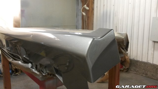

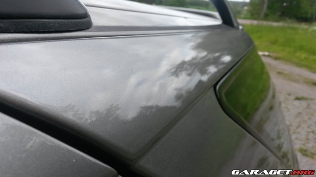

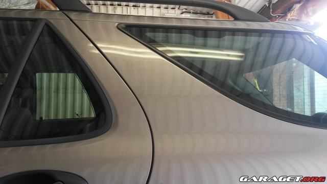

Har lackat kjolarna nu på förmiddagen, så sen är det bara stötfångaren bak kvar...
https://www1.garaget.org/gallery/images/3/2681/2681-f50da315a54b39b15b5b8ff7d4711845.jpg
https://www1.garaget.org/gallery/images/3/2681/2681-d500afa3d336bd4124cd54275bef29ea.jpg

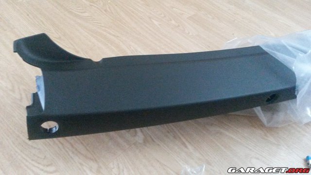

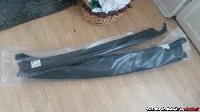

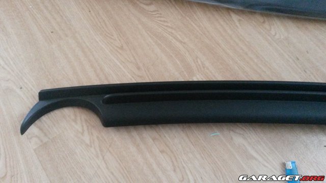

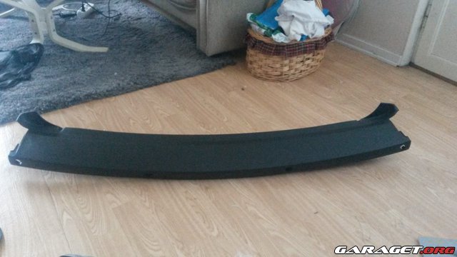

Hämtade min beställning på Björkmans Bil här i V-ås idag...
Undre "gallret" till bakstötfångaren är det några fula jack i och några grova repor, Den breda listen eller vad man ska kalla den, som SPA givarna sitter i har blivit fult nött, några repor och jack, så jag kollad med Björkmans vad dessa delar skulle kosta...och fick en smärre chock! (till det positiva) den "stora breda listen" som sitter ovanpå stötfångaren kostade endast 410:- Gallret var lite dyrare, 525:-..men inte står jag och renoverar plastdetaljer när grejorna kostade för mig en struntsumma...så lite ny färg på stötfångaren bak, dit med dom nya delarna...ojoj bilen kommer att bli sååååå fin!..lite bilder på det...
https://www1.garaget.org/gallery/images/3/2681/2681-5e374355c72377206fe82e4a5ce64f2f.jpg
https://www1.garaget.org/gallery/images/3/2681/2681-25c800a34b99980b5a7433c7d0dd83d4.jpg
https://www1.garaget.org/gallery/images/3/2681/2681-f1dc755228949491342fabad388583aa.jpg

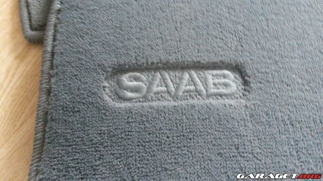

Hittade även nya mattor på blocket till fyndpris!
https://www1.garaget.org/gallery/images/3/2681/2681-d67a826f53bb087c712796181b8cadcf.jpg

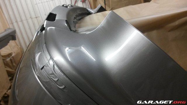

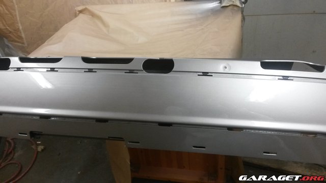

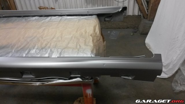

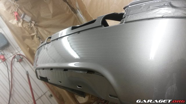

Ja då är man färdig med lackering för denna gång..smile
Har lackat bakstötfångaren nu, och sen tidigare är sidokjolarna, tanklucka, bakskärmarna  lackade, kommer att ta resten av bilen på min semester troligen (i Juli)..
Ska montera ihop den under slutet av veckan, så all lack får härda och sätta sig ordentligt...
Lite bilder kommer här...
https://www1.garaget.org/gallery/images/3/2681/2681-dc7b8ecab9d3efa181f8aa40aed02381.jpg
https://www1.garaget.org/gallery/images/3/2681/2681-21f8c75ac6693660fbea82f8e052edeb.jpg

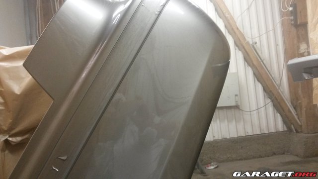

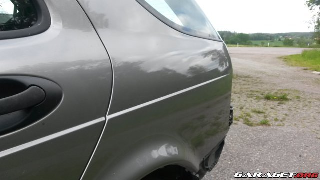

Tog ju ut bilen när jag lackade stötisen, så passade på att ta några kort på dom lackade bakskärmarna..
https://www1.garaget.org/gallery/images/3/2681/2681-616cddbbd66e5d1a09f3487c7ea82b07.jpg
https://www1.garaget.org/gallery/images/3/2681/2681-c5cf1f0ba82830187117e960b4cc4055.jpg

http://www1.garaget.org/gallery/images/3/2681/2681-21f8c75ac6693660fbea82f8e052edeb.jpg
http://www1.garaget.org/gallery/images/3/2681/2681-38892e68270df0049328f06c862d9539.jpg
http://www1.garaget.org/gallery/images/3/2681/2681-113ba981c0274453afeac4cecc88a147.jpg
http://www1.garaget.org/gallery/images/3/2681/2681-616cddbbd66e5d1a09f3487c7ea82b07.jpg
http://www1.garaget.org/gallery/images/3/2681/2681-c5cf1f0ba82830187117e960b4cc4055.jpg
http://www1.garaget.org/gallery/images/3/2681/2681-2127c58178747721039046d6e02139d5.jpg
http://www1.garaget.org/gallery/images/3/2681/2681-c2dc08d868a61bf33f43f1d898a55275.jpg
Det var allt för denna gång...återkommer i slutet av veckan..
To Be Contiuned..................!
Verkar lovande smile
thanks! ja det roligaste blir att montera ihop den...det ska bli sååå nice!
Ja det är alltid nice att montera ihop något igen efter man fixat något man får se hur allting kommer ihop och blir så bra big_smile
1 958 Inlägg
7 juni 2015
Har du våtslipat och polerat efter lackeringen eller blev den perfekt med engång? smile
