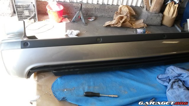

Stötfångaren ihop monterad...

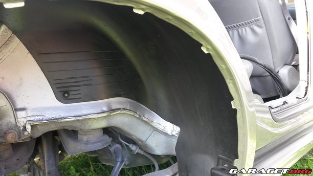

Innerskärmarna putsade med AutoGlym big_smile
https://www1.garaget.org/gallery/images/3/2681/2681-b243e91ba11e179bf9ec6b488d16dbd4.jpg

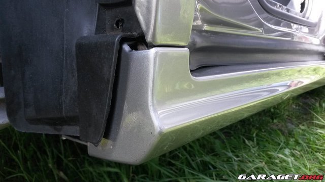

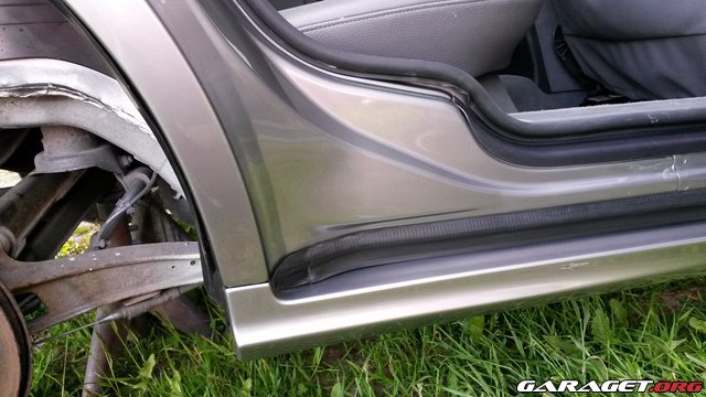

Sidokjolarna monterade....skönt med fina grejor..brukar se rätt slitna ut...
https://www1.garaget.org/gallery/images/3/2681/2681-132a63734b120250358cf1d3f9d16789.jpg
Ska måla sidolisterna på stötfångaren  imorgon...svarta såklart smile har även putsat slutröret...
Nu sitter det nya "locket" på stötfångaren + den nedre "grillen" som oxå är ny

Ser ut som en ny stötis..big_smilebig_smile blankt slutrr, och nya plastdetaljer...nice va!

Snyggt jobbat! Din 9-5 ser frisk ut, dom brukar kunna vara rejält rostiga i plåten under innerskärmar och runt ikring där.
MVH Rikard
Chaffis
50 Inlägg
14 juni 2015
Tackar!..Ja du inte så konstigt, knappt någon färg, och rostskydd existerar inte alls bakom innerskärmarna...
Min var det bara lite blemor som var lätt att ta bort, så nu finns det renslipad/ blästrad plåt, bra epoxigrund, efter kittat...och 2 svängar färg/klarlack, sedan ett tunnflytande rostskydd...
Hundbenet är gjort efter konstens alla regler, så där ska det väl inte heller komma tillbaks får man hoppas

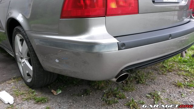

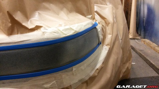

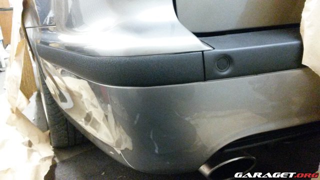

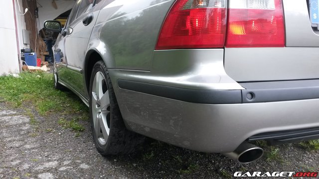

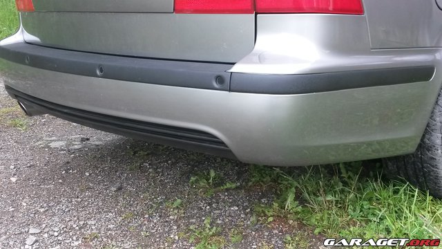

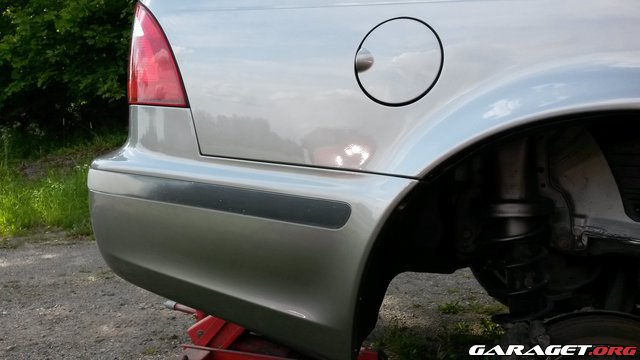

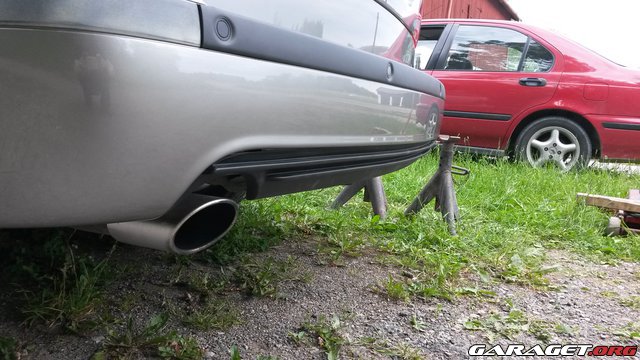

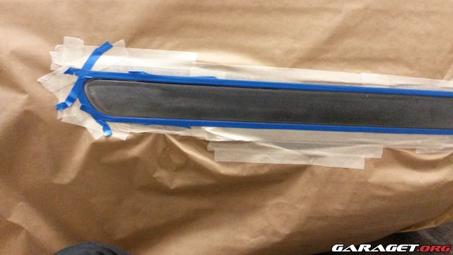

Nuså...har jag målat i sidolisterna på stötfångaren bak, köpte Plasti-Kote Wrinkle, blir bra struktur av den, men man får ta det varligt, lätt att det blir FÖR grovt struktur..
Här har jag maskat in och använder blå linjetape som formar sig lätt...
https://www1.garaget.org/gallery/images/3/2681/2681-f404398c220db2b77bf18d9f77a8c098.jpg
https://www1.garaget.org/gallery/images/3/2681/2681-3fbe7c835617a341c9214f2736fb3f5a.jpg
Lackat och klart! smile
https://www1.garaget.org/gallery/images/3/2681/2681-b7ed992eb89178da560bc32d379e9472.jpg
https://www1.garaget.org/gallery/images/3/2681/2681-69968420d91fb42cc98a6cdfad95ba27.jpg
https://www1.garaget.org/gallery/images/3/2681/2681-4871aecb6584f74067b377da7dcb4ae4.jpg

Tjenare, ja tunna lager,  ju fler lager desto mer struktur och maskera HELA bilen, med något, ett bra tips är skyddsplast som finns på typ jula,  biltema för den färgen ryker omkring utav bara fan!   Trots att det är sprayburk så blir det färgdamm på allt!  Men den är bra och tålig sägs det mvh Ronnie

Och det tar en stund innan den blir knottrig,  ser blank och ful ut i 10 min sen blir det bra!

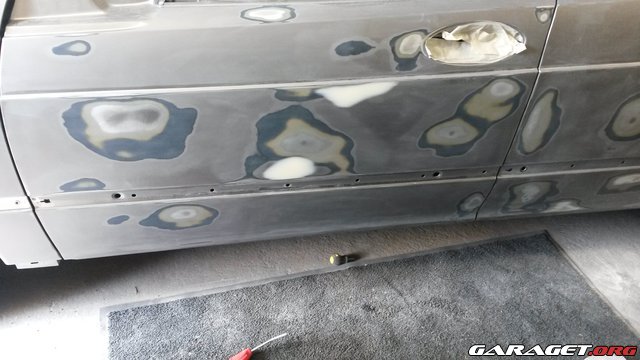

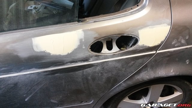

Dåså...nu har man ju semester!..och till den så ägnar jag iaf nån vecka åt att lackera resten av bilen
har varit ut i garaget och börjat idag...hela dan i princip.
Började med att demontera bilen där man ska jobba, lister handtag osv..

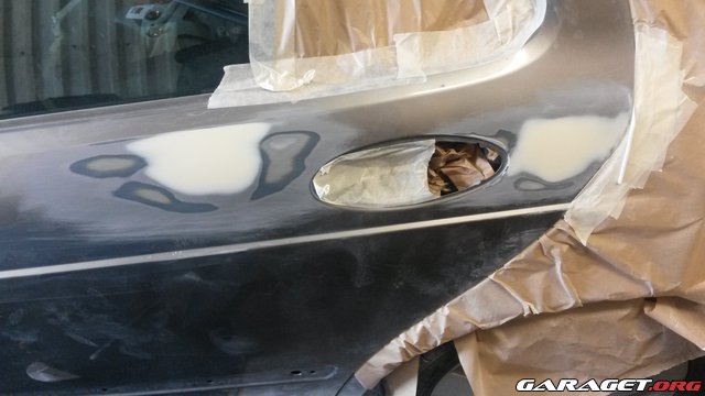

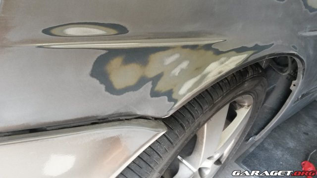

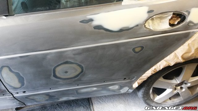

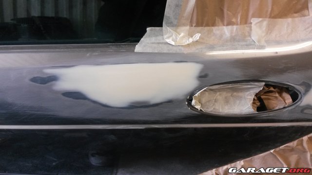

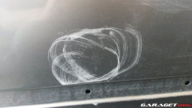

sen går jag över yta för yta, (dörrspegel skärm ect) och repar en ring över bulor, sen tar jag 180 papper och sliphyvel/klots och slipar tills bulan framträder, sedan spacklar jag...
Finns säkert dom som gör annorlunda, men detta vet jag funkar då jag gjort det i många år!
Like this...

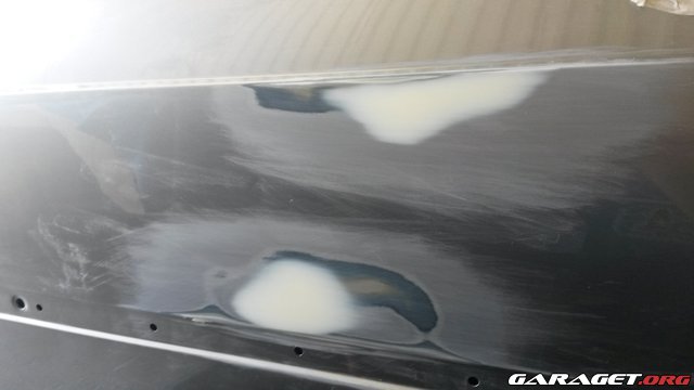

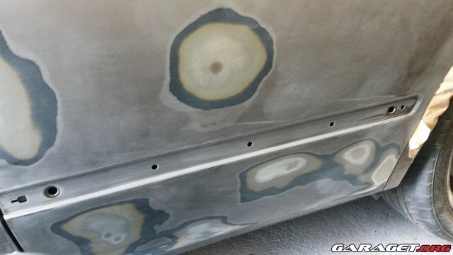

Jag brukar köra med 120 (kornstorlek) på sliphyvel/klots när jag riktspacklar, oftast spacklar jag 2ggr, sen mellan spacklingarna slipar jag av med 240 papper, för undvika grova repor som sedan kommer upp till ytan efter en/par månader...
https://www1.garaget.org/gallery/images/3/2681/2681-7f7093b929e56cc6042778ff1ac8c38b.jpg
https://www1.garaget.org/gallery/images/3/2681/2681-409437a9ac582c928d41c5e42d818192.jpg
https://www1.garaget.org/gallery/images/3/2681/2681-2e0f0d4d6061f68fbd15d99abe65c696.jpg

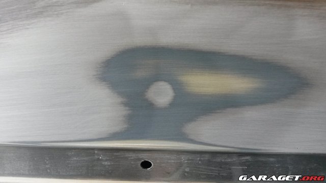

Notera hur jag har gjort med utslipningarna av typ stenskott, små små slagmärken, ett litet märke blir stort som en handflata
det är för att inte få sugningar i lacken, bättre utslipat, desto mindre risk för att det syns senare även om man lägger slipgrund så kan det framträda i lacken om några månader...
