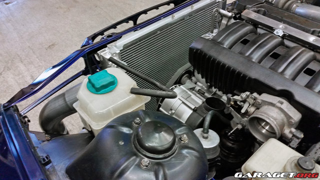

testade slänga i kylaren som skulle vara bolt on till e36 men varken slangarna eller fästena va ens i närheten, så byggde ihop ett par nya fästen och gjorde även ett fäste till ett separat expansionskärl.

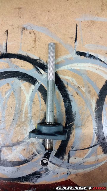

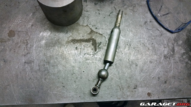

sen tog jag och fixade så man kan använda spakstället från getrag lådan på zf lådan, förlängde undre delen av spaken ca 20mm så blev det perfekt.
https://www1.garaget.org/gallery/images/84/83671/83671-e86e0b7321f6599bebaa1f741fb97660.jpg

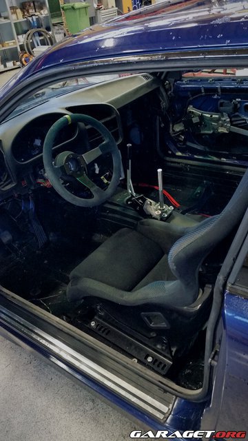

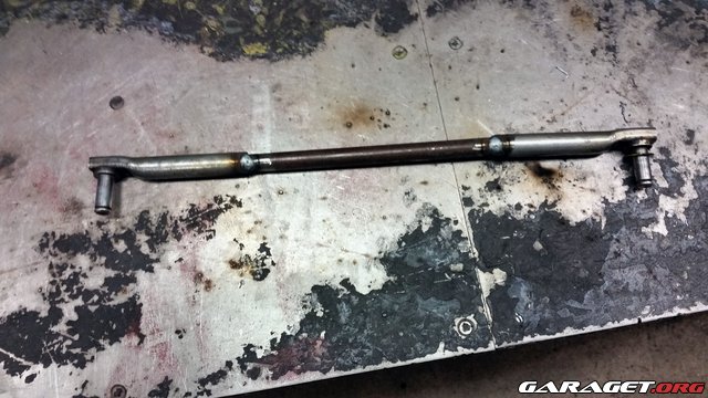

har börjat rensa upp bland alla kablar, skrapat asfaltsmatta, målat allt invändigt, byggt stolfästen, byggt om växellänkage och byggt ett nytt spakställ
https://www1.garaget.org/gallery/images/84/83671/83671-aa0e50b9c95584007ba3547fd768a484.jpg
https://www1.garaget.org/gallery/images/84/83671/83671-f77e5f0f67d73028230d1e0bb5e8a51e.jpg
https://www1.garaget.org/gallery/images/84/83671/83671-622f6d5e36866c3d49b2d2ba18b9ada3.jpg
https://www1.garaget.org/gallery/images/84/83671/83671-7a78795b35e6b2165d9b8e1664dfcfd1.jpg

Vad kommer expansionskärlet ifrån big_smile? Letar efter ett liknande till mitt bygge wink
det är från en volvo v70 wink

Nog kunde man tänka sig det big_smile är det från den andra generationen eller big_smile?

Första generationen är det från wink
