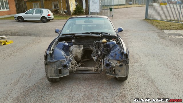

Har en bmw 325 E36 coupe som jag tänkte börja bygga driftingbil av.
Sitter en M50b25 icke vanos i som jag tänkte köra oöppnad till en början och bara turbo konvertera. Och sen blir det väl att göra nånting åt väghållningen också.

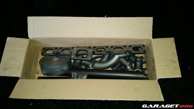

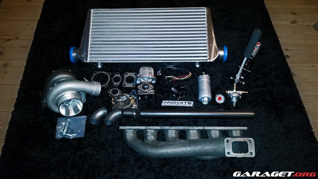

Lite grejer jag samlat på mig till motorn, Gt35 turbo, 40mm wastegate, stor intercooler, 044 soppapump, malpassi 1:1 btr, innovate bredbandslamda, grenrör, flänsar och rör och lite annat
https://www1.garaget.org/gallery/images/84/83671/83671-044c3609fb7f9d4abe0ecf9e48196e32.jpg

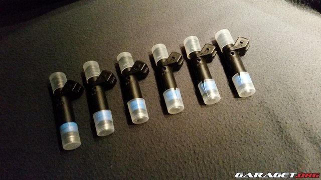

Siemens deka 875cc spridare

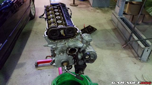

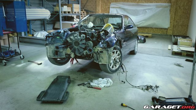

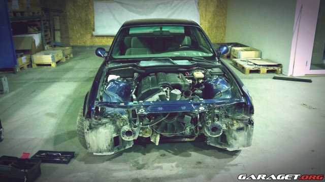

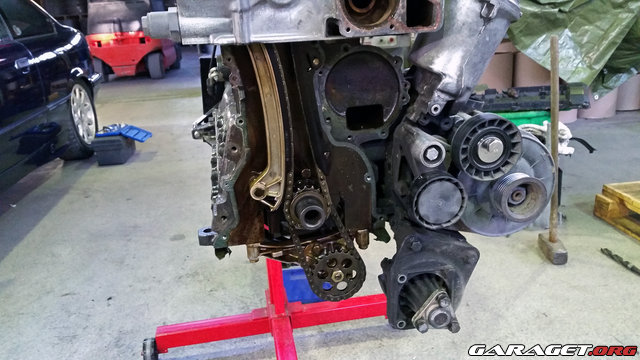

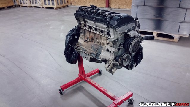

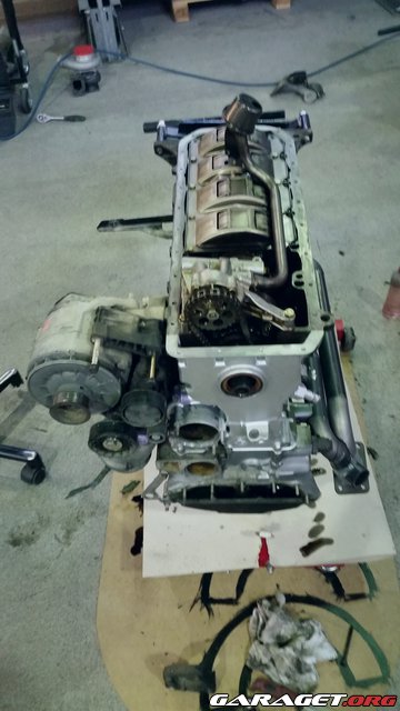

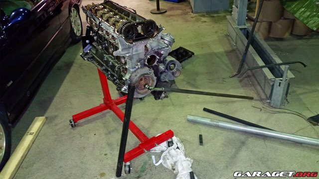

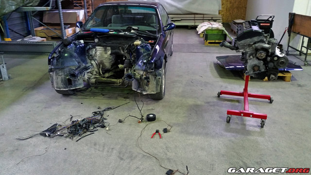

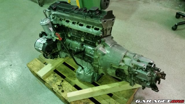

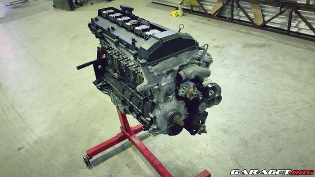

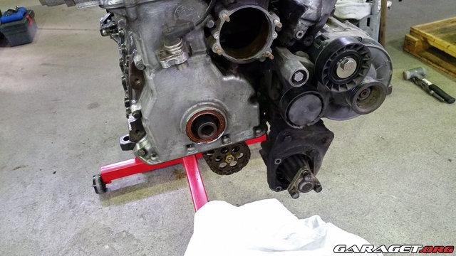

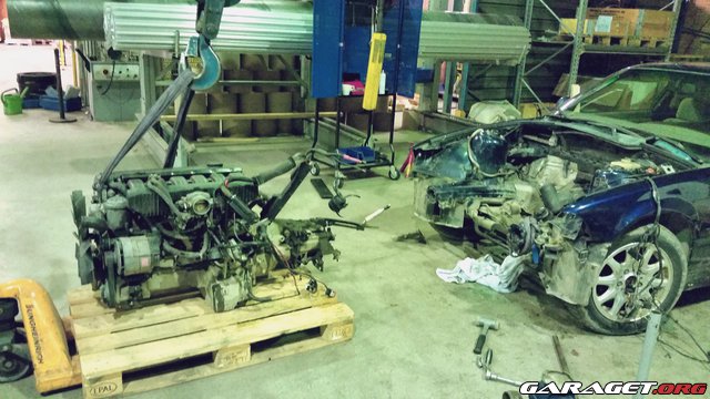

Började riva ur motor och växellåda.
https://www1.garaget.org/gallery/images/84/83671/83671-0bcec7fe69a7e27e601e32779e9eebad.jpg
https://www1.garaget.org/gallery/images/84/83671/83671-1d9ec154ae18ce8bc333d7f4b21ac18a.jpg
https://www1.garaget.org/gallery/images/84/83671/83671-ea24ce580a929ee80e1b93f461ee92a3.jpg
https://www1.garaget.org/gallery/images/84/83671/83671-3a43d83d4a19f5fcd7c41f3e3c9bed70.jpg
https://www1.garaget.org/gallery/images/84/83671/83671-b8ac1dd082b9c18b879be38d4c67a832.jpg
https://www1.garaget.org/gallery/images/84/83671/83671-a42e56d3e3cf508d11a4b7ced68582e0.jpg

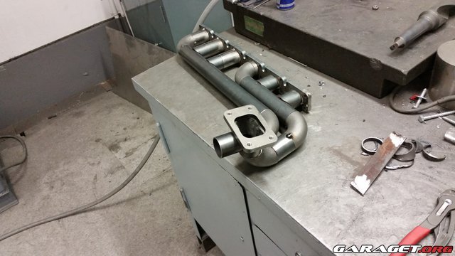

Testade grenröret jag hade och kom fram till att det blir mycket bättre att köra turbon topp monterad, så beställde hem flänsar och rör till att bygga eget grenrör istället.
Så om nån är sugen så är det grenröret till salu!

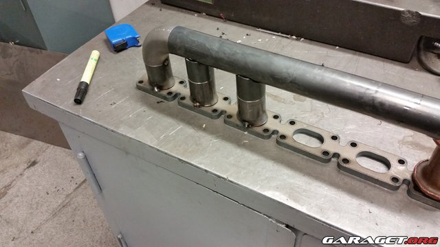

Började måtta för grenröret.
https://www1.garaget.org/gallery/images/84/83671/83671-c89c9f926bc82aab3b59ce200cca50bf.jpg
https://www1.garaget.org/gallery/images/84/83671/83671-be44d456809bb6c30e0b5d6ab5eb86f6.jpg
Blir en ganska enkel konstruktion på grenröret, blir väl inte optimalt men det funkar nog.

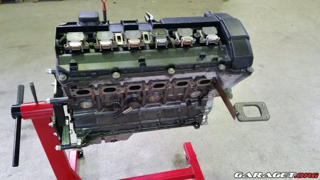

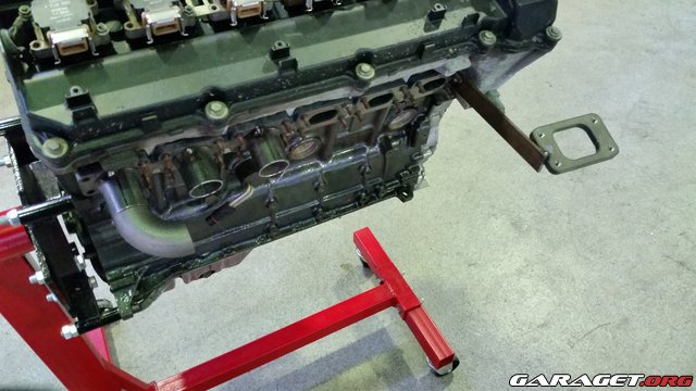

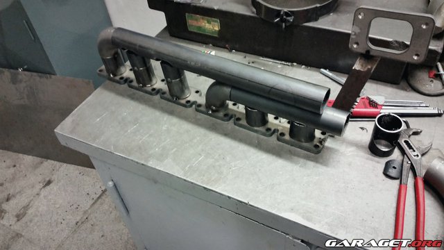

fräste ur och kapade till alla rörbitar till grenröret så det blir väl att punkta ihop det och se till så att allt passar och försöka hinna svetsa det i helgen.
https://www1.garaget.org/gallery/images/84/83671/83671-05b22852e133d00fcfa4d159e720668a.jpg

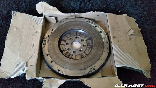

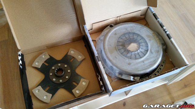

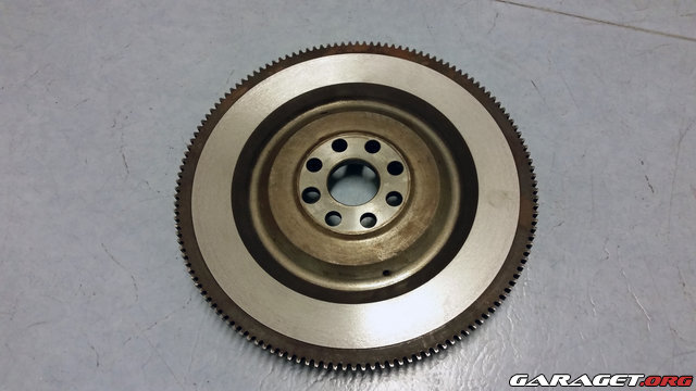

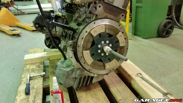

fick hem lite paket också med ett m20 svänghjul, Sachs 618 tryckplatta, en 4 puckad sinterlamell och lite annat kul.
så blir väl att ta med svänghjulet till jobbet nån dag och svarva lite.
https://www1.garaget.org/gallery/images/84/83671/83671-7ab89e482f693ad2a075a21ebc20ea84.jpg
https://www1.garaget.org/gallery/images/84/83671/83671-bd00536267d602a9076a364aabea7135.jpg

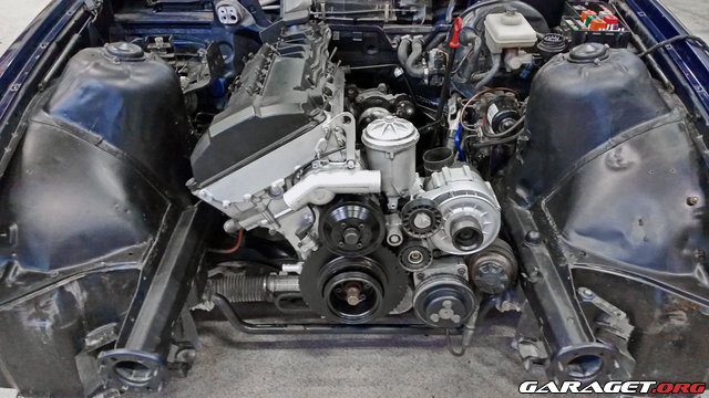

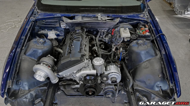

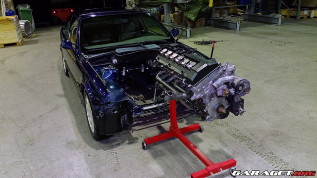

testade slänga i motorn igen med grenrör och turbo på plats
https://www1.garaget.org/gallery/images/84/83671/83671-7f115b0530697931352faee2789361ce.jpg

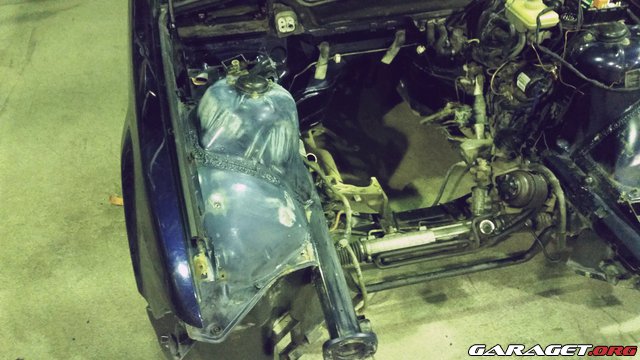

va och grejade lite med motorn och började riva ner tråget och bröstkåpan
https://www1.garaget.org/gallery/images/84/83671/83671-ef673cfd20a6d7fe0dda05bd3d3049f2.jpg
https://www1.garaget.org/gallery/images/84/83671/83671-aaf3f576dffe05bc3ab76288b64aa061.jpg
https://www1.garaget.org/gallery/images/84/83671/83671-9101615e6cd443acca8dd0585585184d.jpg
https://www1.garaget.org/gallery/images/84/83671/83671-6bb65b58ecc857011cd43ca1464d8ec4.jpg

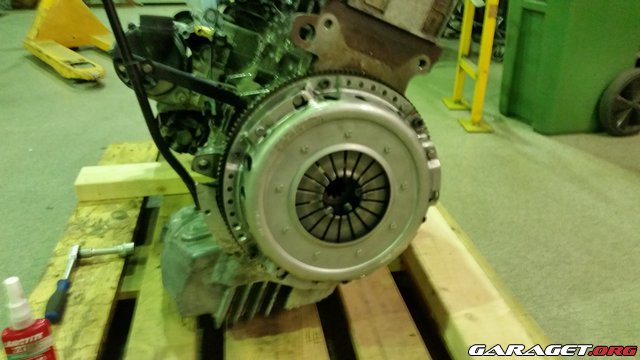

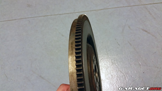

fick svänghjulet svarvat idag också
https://www1.garaget.org/gallery/images/84/83671/83671-588c6f8910341588fda519ae3b226adc.jpg
https://www1.garaget.org/gallery/images/84/83671/83671-ab320e63a3d1487720777a49d2cc6c8d.jpg

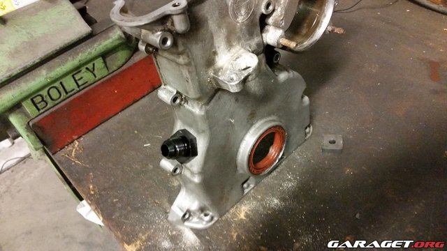

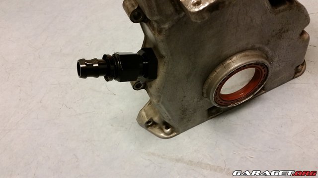

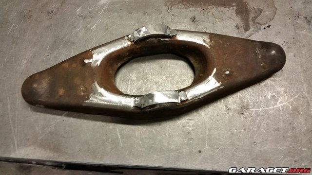

Va och grejade lite idag och fixade bland annat oljeretur till turbon i bröstkåpan med an koppling, ska förhoppningsvis få det svetsat i helgen
https://www1.garaget.org/gallery/images/84/83671/83671-30ada2213acb33221a9338782e73a89c.jpg
https://www1.garaget.org/gallery/images/84/83671/83671-9268f1c3710f4be31cc4716ae85cbdd0.jpg

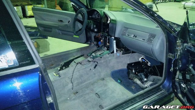

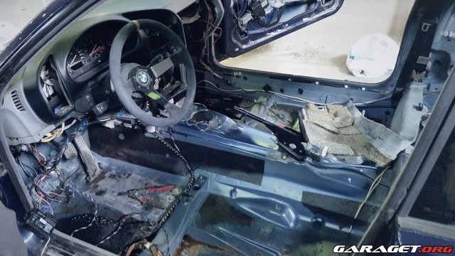

Började lite smått att riva ur inredning också
https://www1.garaget.org/gallery/images/84/83671/83671-e29edf92db50934ef993a0496f72e4d6.jpg

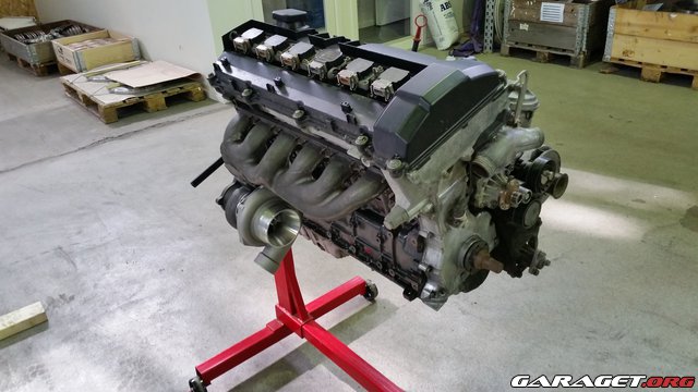

https://www1.garaget.org/gallery/images/84/83671/83671-19c001adfd7e1e84bb9b90feacc984e5.jpg
https://www1.garaget.org/gallery/images/84/83671/83671-ccc65e90b44d7139ab86b3318dacecad.jpg
https://www1.garaget.org/gallery/images/84/83671/83671-59bf86d924e26c5c0d1dece0bc51fee8.jpg
Senast redigerat av Jnsson_ (23 juni 2015)
55 Inlägg

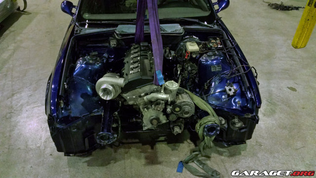

21 juli 2015

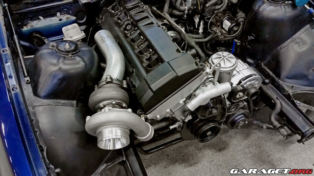

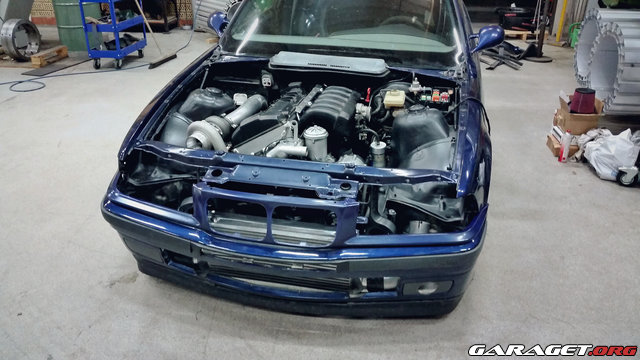

Nu är motor och låda på plats i bilen igen och turbon sitter tillslut där den ska. Så nu ska man bara försöka få plats med en downpipe också och börja bygga lite tryckrör och sånt.

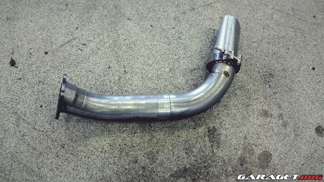

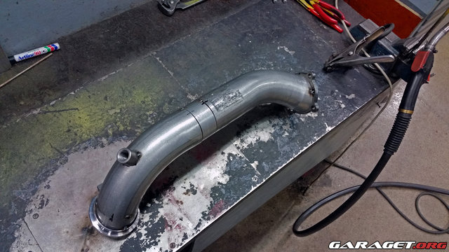

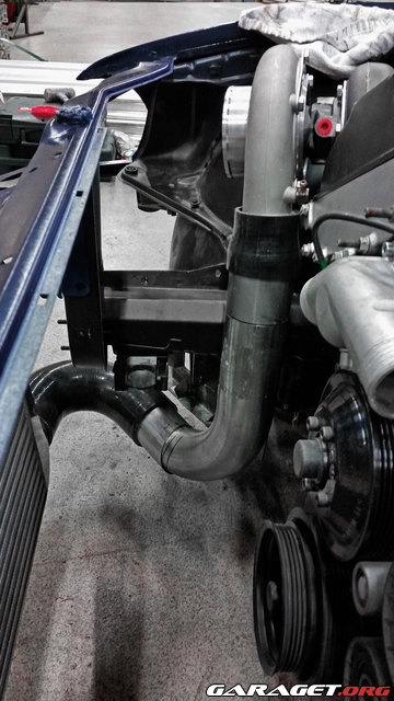

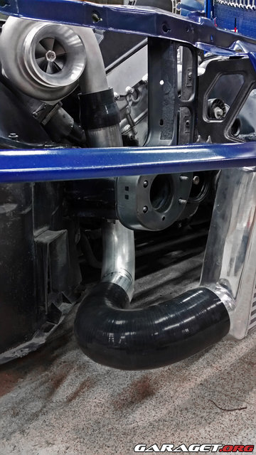

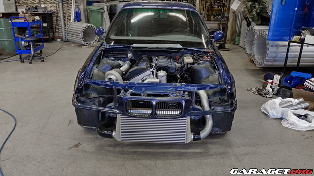

nu är downpipen nästan klar. har byggt fästen för intercoolern och ska börja bygga lite tryckrör.

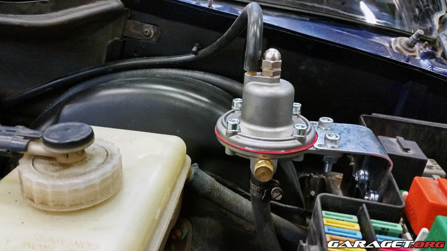

gjorde om downpipen lite och har punktat ihop allt igen så nu ska den bara helsvetsas, punktade ihop ett tryckrör idag också, och började dra lite soppaslangar och koppla in btr.

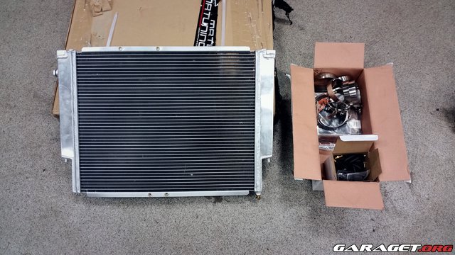

fick hem lite paket idag med en ny aluminium kylare och lite annat kul.

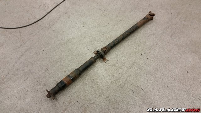

och lyckades få tag på en 328 kardan idag också!
https://www1.garaget.org/gallery/images/84/83671/83671-69fb3153f068b836f2435c88c3a3105c.jpg
https://www1.garaget.org/gallery/images/84/83671/83671-aa066a87192bd8832127672775e90654.jpg
