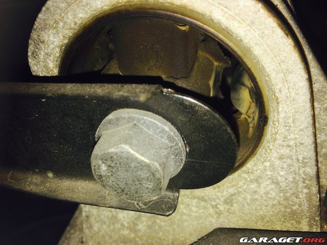

Hej allihopa,
Har en snabb fråga till er som kan.
Såhär ska väl inte ett motorfäste se ut?
Bil: V70N T5 2005
https://www1.garaget.org/gallery/images/208/207635/207635-a0776c84c5b9f89062f2773e5ee2e678.jpg
Tack på förhand!
//Anders
51 Inlägg
20 april 2015
Hej Nej det skall det inte byt ut den

Kass, byt till powerflex eller motsv

anjohansson skrev:
Hej allihopa,
Bil: V70N T5 2005
http://www1.garaget.org/gallery/images/208/207635/207635-a0776c84c5b9f89062f2773e5ee2e678.jpg
Tack på förhand!
//Anders
om du tänker på att dt är hål på sidorna så ska det vara så men som du också ser så är det sprucket i mitten delen.
var i västra götaland bor du? jag har en powerflex bussning liggandes om du vill byta till en sådan.
