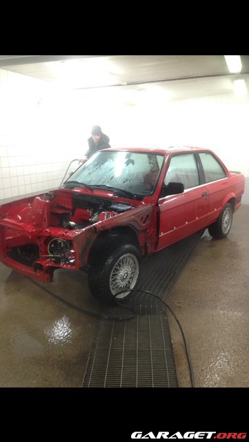

Jaha då var det dags för den e30 som jag alltid velat hålla på med. En 2dörrars med taklucka!
Är på pappret en 318 årmodell -89.
Den är köpt från Öresund och planen är:
Rostlaga det som behövs
Fixa inredningen
Skaffa fram front exempel M-tech 2 plus bakstötis
Bygga ihop 2.5 liters motorn
Fixa besiktningsmotor
Bygga bur
De var väl allt i stora drag. lol

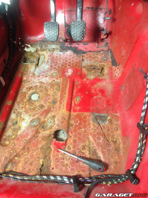

27 april 2015

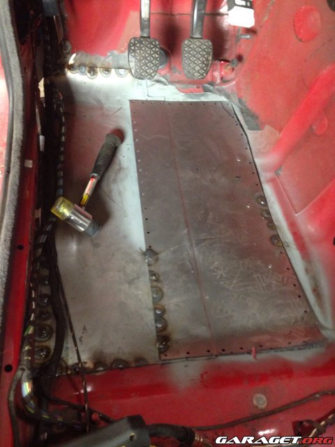

Sen var det dags för golvet...
https://www1.garaget.org/gallery/images/184/183595/183595-eb724b77abe014885008202210ff565a.jpg

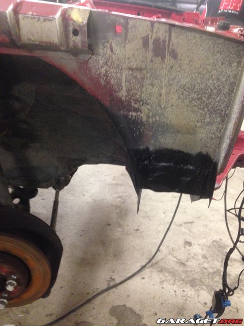

27 april 2015
https://www1.garaget.org/gallery/images/184/183595/183595-a6cc9018ae577f7d42499cccda104ee6.jpg
fixade ett hål i främre motorrum och sen lite underredsmassa

Men som sagt det är golvfokus nu!

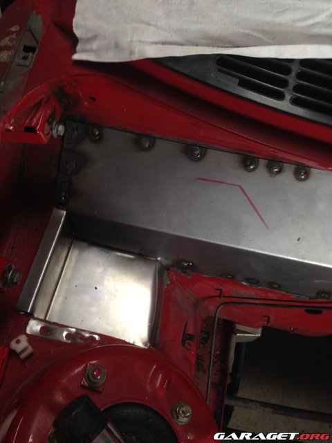

208 Inlägg
2 maj 2015

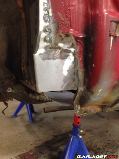

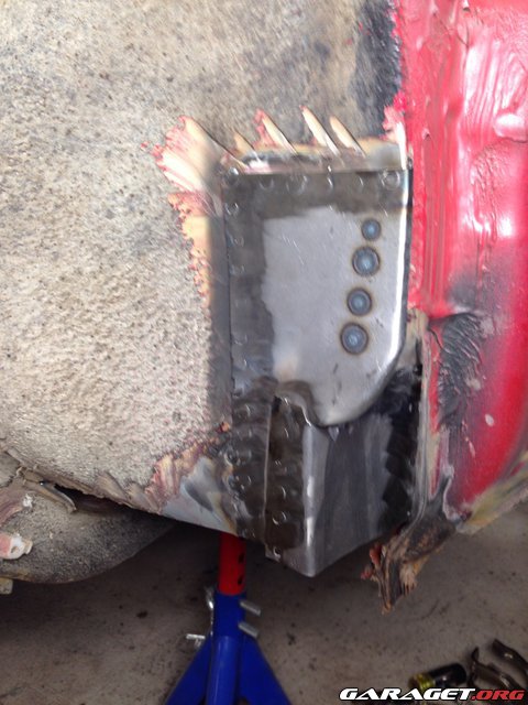

https://www1.garaget.org/gallery/images/184/183595/183595-680b3c569dd29efd1c33efd8654b130f.jpg
Jaha golvet var det, var tvungen att gå långt upp i hjulhuset för att bli av med all rost.. Men blev nöjd med hur jag fick till den nya plåten med en radie på. Imorgon fortsätter det inne i bilen.

Ser dock lite sne ut men beror på att plåten inte är helt 90* i kombi med kameravinkeln

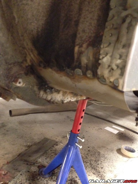

4 maj 2015

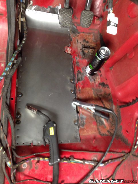

https://www1.garaget.org/gallery/images/184/183595/183595-ff920a9b52fa3b16d39dacd670d3fcef.jpg
Jaha börjat med golvet. Dock är gasen till svetsen slut så ska fylla på den här i imorgon hoppas jag! Har även lite problem med att strömmen inte räcker på läge 3-4 så har köpt så jag kan köra enfas i trefasutaget så ska vi se om det blir fart i grejerna!

Fortsättning med golvet, känns som om det tar en jävla tid bara..  Jag har ju passagerarsidan också med den verkar klarat sig bättre.

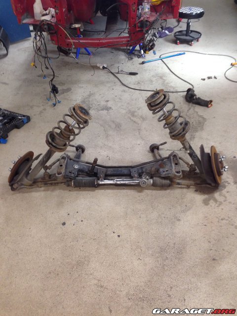

208 Inlägg
19 maj 2015

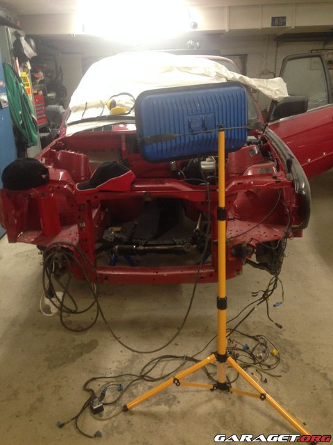

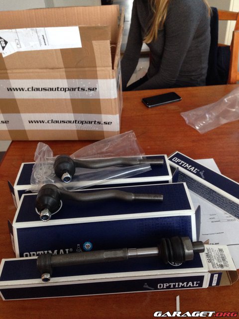

https://www1.garaget.org/gallery/images/184/183595/183595-82478cd50cf73f05cf54b734472c85b5.jpg
Tröttnade på jävla rosten och jävla golvet. Rev framvagn istället och beställde kulleder och lite annat till framvagn! Ska målas och fixas lite också. Golvet är iaf färdigsvetsat och ska grundas. Sen är det bara hörnet kvar och passagerarsidan...

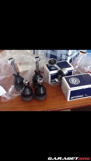

208 Inlägg
26 maj 2015

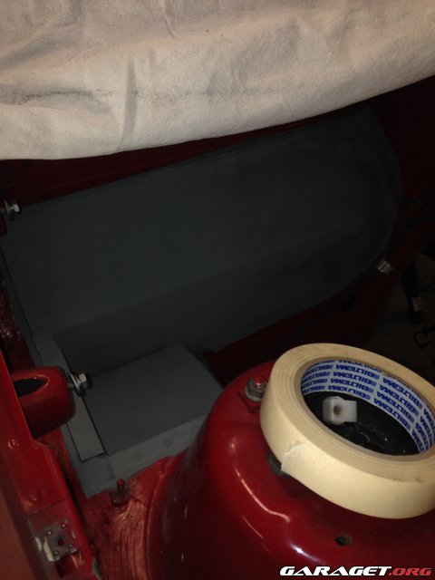

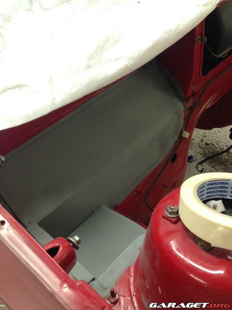

https://www1.garaget.org/gallery/images/184/183595/183595-87a852499a598f950b8548b836883747.jpg
https://www1.garaget.org/gallery/images/184/183595/183595-a0e0b9540889ee0097786f1387234399.jpg
Lukten av nya grejer cool cool
Motorbalk och krängningshämmare är blästrad och grundad.
