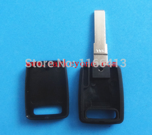

den andra nyckeln som jag har kanske saknar chip,den går att dela på men finns inget som på bilden i den, men det finns plats för ett sånt ,finns ett litet hål där det kan sticka ut
nyckeln som jag använt går inte att dela på men har fungerat utan problem

Så här ser ju den "gamla" A3 och A4-nyckeln ut;
http://i00.i.aliimg.com/wsphoto/v0/2054270070_1/TRANSPONDER-key-fob-shell-for-font-b-audi-b-font-font-b-A3-b-font-A4.jpg
Och där ska transpondern sitta "till vänster" om bladet sas (i det där avlånga facket). Brukar vara limmad med en liten klick lim, så det är inte att bara "pilla ut" hur som helst (oftast) iaf.

så här ser min andra nyckel ut
Avstängd
10 388 Inlägg
2 maj 2015
Ska inte svära på det, men jag tror jag skulle vilja ha en transponder där till höger om bladet.
Till vänster ska antagligen en lampa sitta.
Jag har aldrig haft isär en golf-nyckel så jag kan ju iofs inte garantera det på något vis alls.
