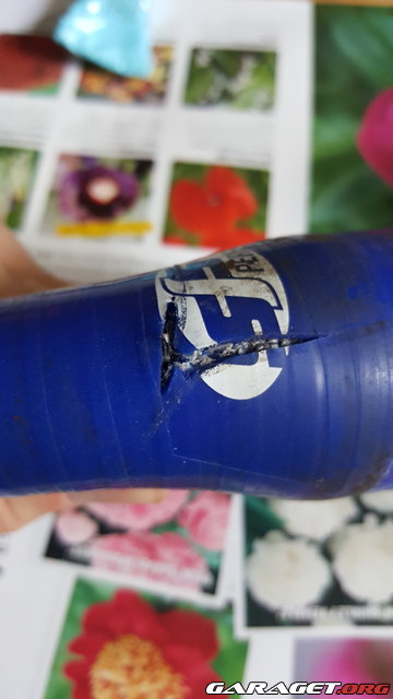

https://www1.garaget.org/gallery/images/6/5034/5034-21c16b6cf6b6a9d991ae80fd19976da2.jpg
Där hade vi boven i dramat.

Ojdå. Har den legat emot något vasst? Annars läge att byta alla till högre kvalitet (fler och tätare lager).

De är tre lager, men hade nött mot en vass kant. Likaså var vakuum slangen från t korset inne i m-utrummet av på 3 olika ställen =/ Men nu går den som tåget igång smile Konstig att allt detta händer när den står still men men en erfarenhet klokare.
