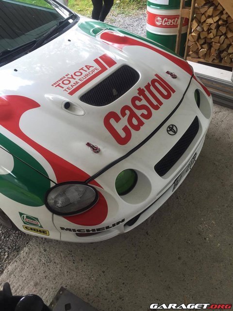

Huvlåsen på plats

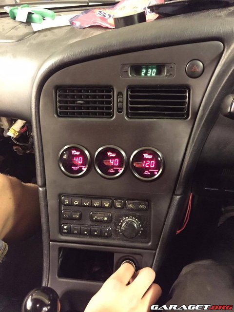

Mätare för olje temp, olje tryck samt vatten temp är installerade:
