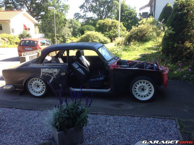

Kul! Jag hänger med och ser fram emot fortsättningen! Är nyfiken på hur du tänker att helheten estetiskt skall se ut, vilken stil du är ute efter. Ser vita plåtfälgar, svarta bmw-säten och en röd lack.
20 Inlägg
10 augusti 2015
Ska hålla den original i plåten. Färgen blir halvmatt röd med vitt tak.

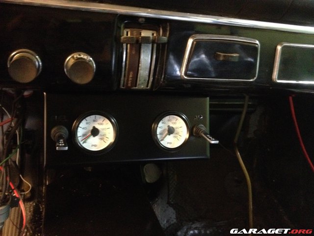

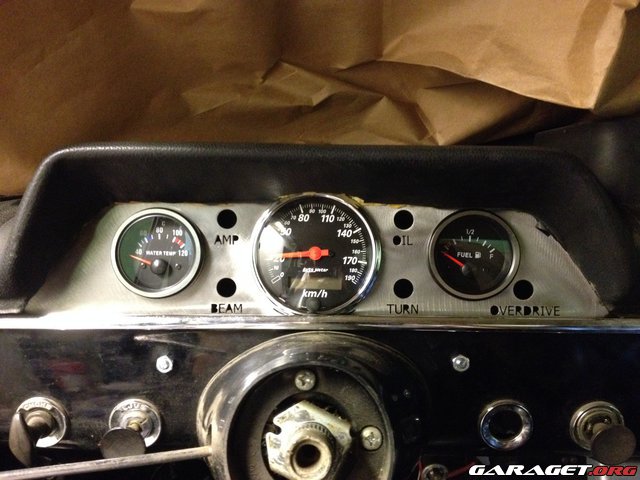

Mätarbygge. Svårt att få plats med mätare i det lilla hålet. Försöker att inte bygga om brädan.
https://www1.garaget.org/gallery/images/110/109327/109327-0a53ab101e711fa02c5658e96f9473d6.jpg

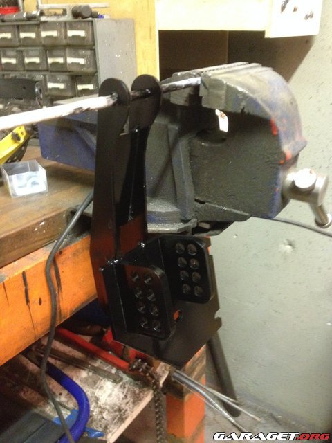

Mätare till luftfjädring samt brytare till kompressorerna.

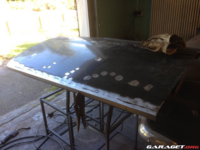

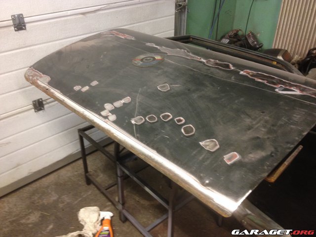

Har tagit tag i en höger dörr som ska få  pryda bilen tillsvidare.
Jag har en bättre dörr. men den vill jag göra lite noggrannare. Den här är bra övning.
https://www1.garaget.org/gallery/images/110/109327/109327-55a9e3cae5a23f1f561191ed4bb20c67.jpg
Här är utgångs objektet.
https://www1.garaget.org/gallery/images/110/109327/109327-93baf69155f7c59ad4acb70b9ee78860.jpg
En plåt remsa och lite svets senare. Amazonens plåt är grym att svetsa i. smile
Inte så roligt med rostlagnings bilder. Men det måste göras det också. sad

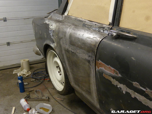

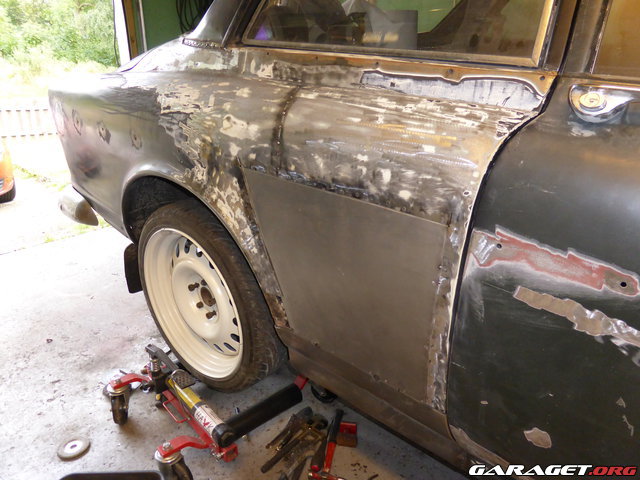

27 augusti 2015
Hej.
Har hela tiden vetat att det har varit något skumt med höger bakskärm.
Efter att ha slipat bort allt spackel visade sig att den är riktad efter en buckla, och har blivit för stor.
Plåt är beställd (bakre skärmkant och nederdel av skärm) Bara att börja svetsa snart.
https://www1.garaget.org/gallery/images/110/109327/109327-aad80d5219943d699b28a1e5ad847045.jpg
Passade på att slipa ute medan väder tillåter.
https://www1.garaget.org/gallery/images/110/109327/109327-9a383971a9785b2cfdf0918e2c2cba80.jpg
Nederdel på skärmen ska bytas för att få bort den fula lagningen.
https://www1.garaget.org/gallery/images/110/109327/109327-0cfefe80caa362a0a1832a44aa17ff14.jpg
En dörr och en skärm håller på att ta form
Det är mycket att pyssla med. Lite i taget så blir det snart bil.

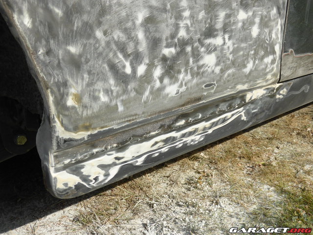

Håller på lite i garaget i bland. Mycket annat som ska göras också.
Här är lite bilder.

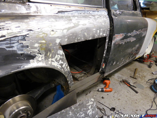

https://www1.garaget.org/gallery/images/110/109327/109327-10a3db9cd686b68640e86357add0a676.jpg
Har här kapat bort den dåligt lappade tröskelbiten och Den buckliga skärmbiten som fans under allt spackel.
https://www1.garaget.org/gallery/images/110/109327/109327-5d6a61d858534c6c02662e3d1424ca8e.jpg
Tröskelbiten inpassad och fastnäst. Håller på att fixa plåten som ska täcka hålet.
Hoppas på att kunna visa en slät och fin skärm snart. smile

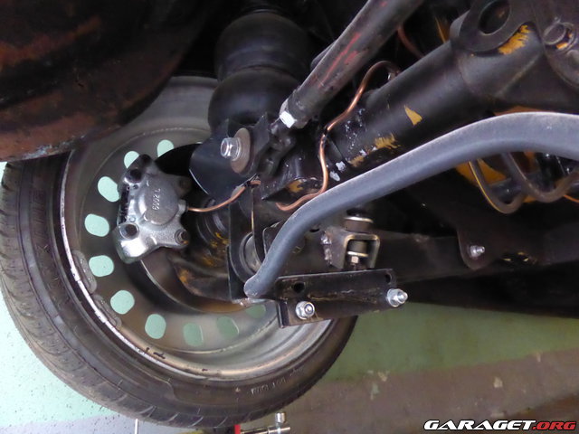

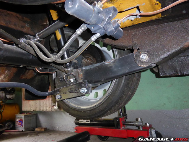

Följer ☺ du har möjligtvis inga byggbilder på bakaxeln? Mvh
20 Inlägg
11 september 2015

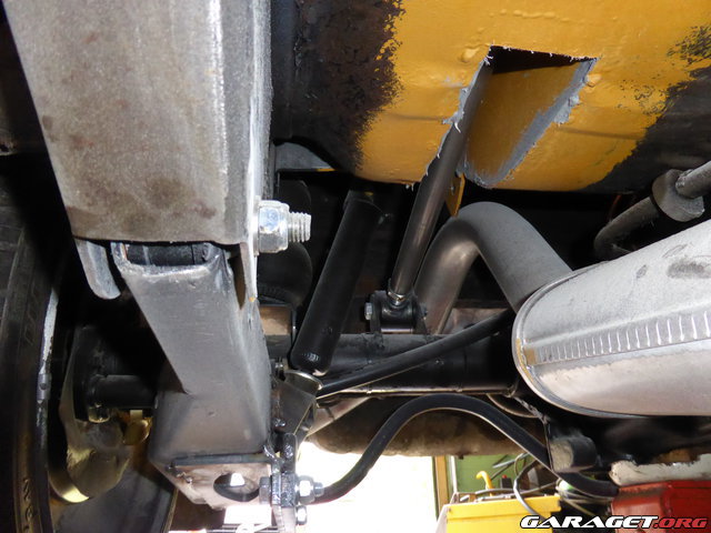

Har inte byggt så mycket på bakaxeln. Det jag har gjort är nya bärarmar som passar i 240ins bussning och i Ammans nedre fäste. Jag har även gjort infästningarna för stötdämparna i bärarmen istället för i axeln.
För att få en vettig fyrlink var jag tvungen att offra baksätets bekvämlighet och bygga torn för dom övre stagen.
Dom justerbara Stagen har jag inhandlat på Jebs och nya öron är svetsade för stagen.
Kan fota om det är något specifikt du vill se smile

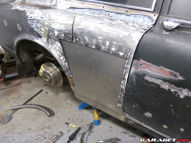

Hej. Har börjat svetsa fast dom nya raka plåtbitarna. Får bita mig i tungan för att inte slinta med kapen och råka bredda bilen 10cm roll Ska snart ta fram det lilla tenspacklings kittet. Det var ett tag sen. smile
https://www1.garaget.org/gallery/images/110/109327/109327-ab8d49939d20b842e3150bec4315b2c3.jpg
Plåtpussel cool
Här kommer lite efterfrågade bakaxel upphängnings bilder.
https://www1.garaget.org/gallery/images/110/109327/109327-fa59031ae70ed1602f49af4dd698edf3.jpg
https://www1.garaget.org/gallery/images/110/109327/109327-5c76bf5ccd5d03f21fe5c8fe407489bc.jpg
https://www1.garaget.org/gallery/images/110/109327/109327-52f634d21d9541175a93dd5643ac8676.jpg
Har byggt om allting två gånger känns det som.
Stötdämparen satt först mitt på länkarmen, men fick flyttas då jag byggde luftfjädring.
Dom övre stagen satte jag först i golvet. Men då jag sänkte bilen så gick kardanen i golvet.
Nu är dom övre stagen lika långa som länkarmarna, och sitter på samma höjd i bakaxeln som karossen.
Hoppas på några timmar i garaget. Så att det händer något. smile

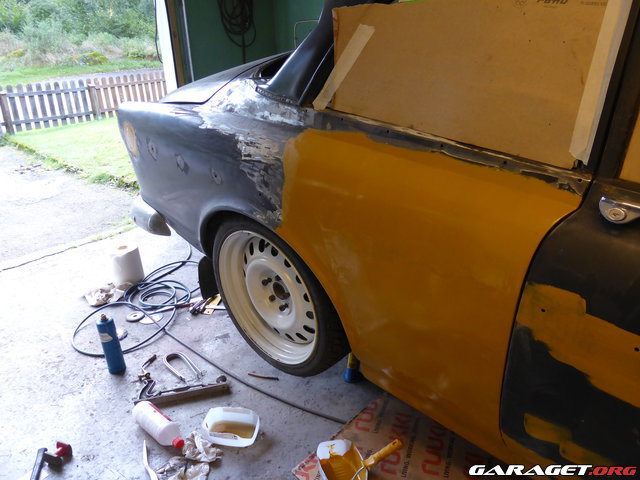

Hej. Har under veckan svetsat färdigt Bakskärmen och tenspacklat och grundat.
https://www1.garaget.org/gallery/images/110/109327/109327-f817d48dd0f207a75c86ccba41257c9c.jpg
Det största plåtjobbet gjort.
https://www1.garaget.org/gallery/images/110/109327/109327-f6b28fa3d5e84e74f953d9b8dae878f5.jpg
Och den obligatoriska Ca-Primern.
Ska fortsätta att göra skärmen klar innan jag ger mig på nästa.
