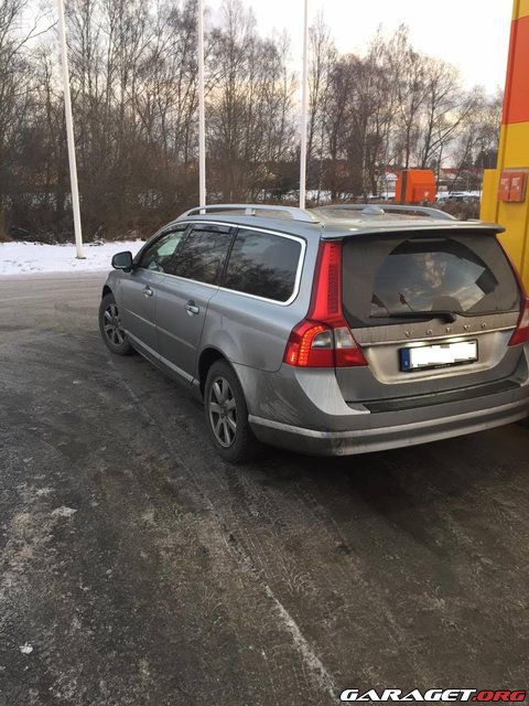

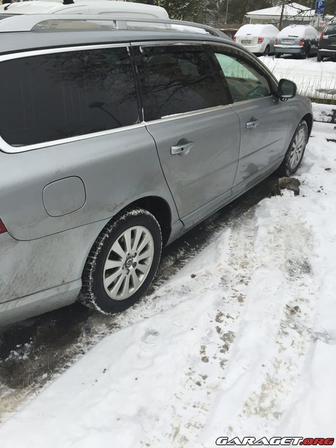

Inte mycket som händer just nu!
vart ett byte av däck och fälg med en här på garaget, då vi inte va överens om vilken typ av däck som va bäst och vi diskuterade att det vi hade på bilarna va skit (jag dubbfritt, han dubbat)
Sagt och gjort så bytte vi däck och fälg med varandra.
Inte alltid man ser v50 fälgar på en v70 !
men samma nav och liknande ET så var inget att diskutera! big_smile

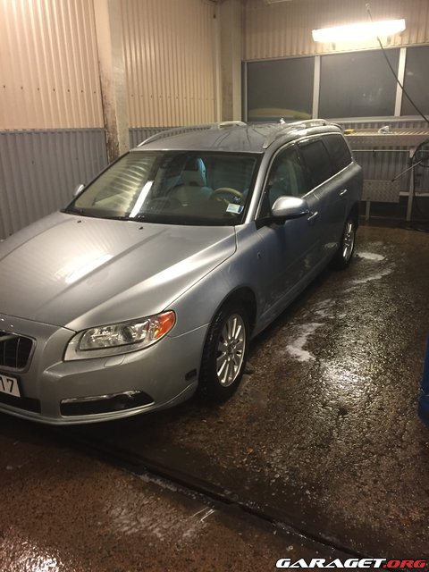

Efter många klagomål fick bilen även en välförtjänad dusch trots vädret ute..
https://www1.garaget.org/gallery/images/132/131433/131433-86d8aae6e7001611590f94b7f54e70aa.jpg

10 januari 2016
#93
Nej robb, är förstora bult hål i V50 fälgarna. Du har knappt någon anläggnings yta mellan konan och bulten.
Rekommenderar dig inte att köra så, då det finns risk att tappa hjulet.

10 januari 2016
#94
Modell    Årsmodell    Bultcirkel    ET    NAV    Bultgäng
V50                        5/108    46    63,4    12×1,50
V70               07-      5/108    50    63,4    14×1,50
Verkar skilja på bultarna men i övrigt samma.

Hade koniska muttrar så bör gå ?
380 Inlägg
10 januari 2016
#96
Jämför man en c30, s40, V50, c70 fälg så är bulthålen i fälgen mycket större, än ex v60, V70 fälgar.
Detta har inget med gängor eller inpressning att göra.
