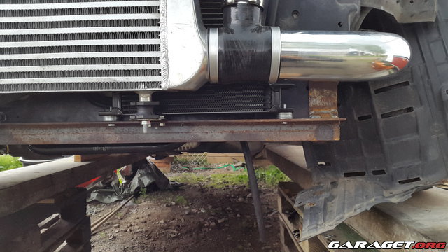

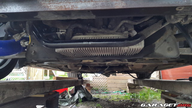

Ny oljeslangar till automatlådan. Är det någon som vet om det är tillräckligt med tryck i lådan att pumpa upp oljan?

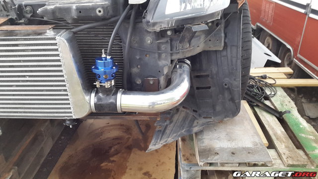

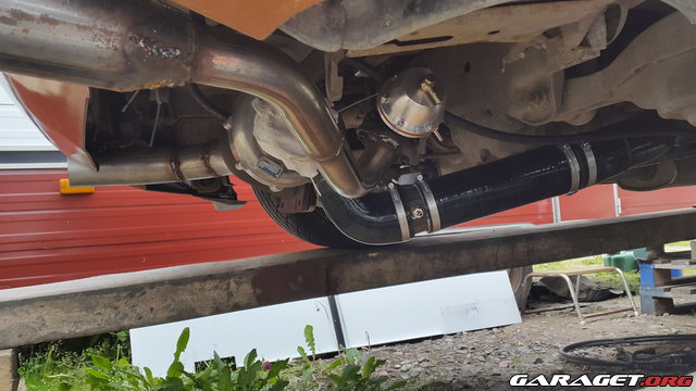

Nu är wastgsten monterad och allt är färdigt svetsat. Fick även dit några slangklämmor.
https://www1.garaget.org/gallery/images/146/145727/145727-a929167eca73921d2c098f97227daab2.jpg
Fronten på hängd så man ser hur det blev. smile

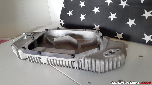

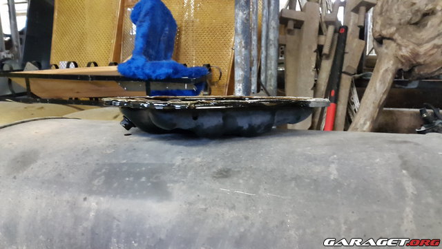

Fick det nya olje tråget idag så nu kan jag göra ordning oljereturen☺

Ska du ha någon separat returpump för oljereturen från turbon?
Vad är det för slangar till automatlådan du dragit? Syfte? Koppla på extra oljekylare?

Vi får se om oljan kommer till backa av själv trycket, men jag har en oljepump om det inte funkar. Jag var tvungen att ta oljekyl rören för att få plats med ic rören. Så det blir ett nytt separat oljekyl😊.

Inget vidare tryck i en oljeretur så sätt dit pumpen me en gång så slipper du problem, dom flesta jag sett som kör sån här setup har separat oljesystem i bak med tank,pump,kyl för oljan. Lite scary me så mkt oljeslang under bilen wink Grymt bygge annars! smile

Tack för tipset, då sätter jag på pumpen. Jag tänkte byggt ett eget oljesystem men det var många som tyckte att det var överkurs och onödigt. Oljeslangen ligger i en skåra så dom ligger ganska säkert. Men om allt går bra så tänker jag dra aluminiumrör som Oljeslangen få ligga i.

Och till sist så kom dumpventil på plats, längtar efter att höra hur det kommer låta.☺

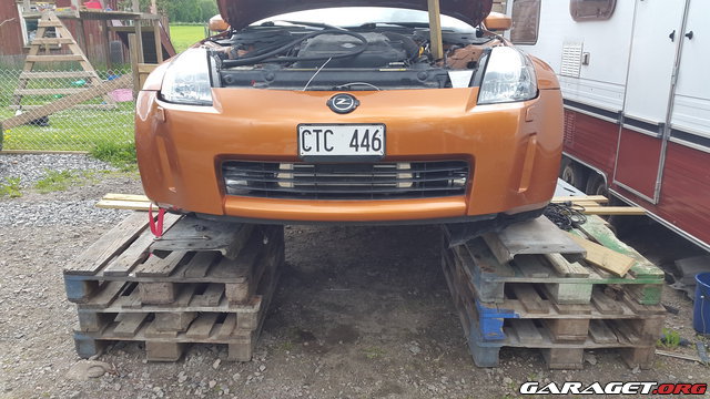

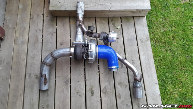

Hej alla följare. Det händer inte så mycket just nu, väntar på den nya styrboxen. Passade på att besikta bilen så turbo och allt fick åka av.

Du måste vrida lagerdelen på turbon. Oljereturen ska peka rakt neråt, då det endast är självfall där.
Det måste sedan vara fritt fall med så lite böjar som möjligt ner till antingen en catchtank till vilken sen din returpump är ansluten, eller direkt ner till returpumpen.
Vad har du för diameter på oljereturen nu?
Har du någon restriktor på oljetillförseln?

Oljereturen är nästan rakt ner. Jag använder 12mm slang från turbon på grund av att jag har pump. Ska prova så att jag ser så att pumpen hinner med. Använder koppling från svedol och slangklämma.
