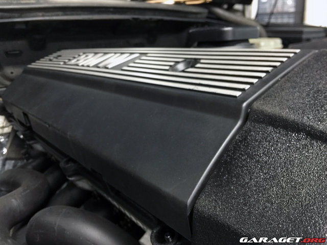

Lite oskarp bild, men täcklocket på ventilkåpan går fritt med vagspolarna och skenan smile

Vad slutar dessa spolar på för nr? 115?
Kommer bli ett senare projekt på min också smile

Det är tysktillverkade BERU spolar och nummret är 0040102033 och de motsvarar 06F 905 115. Sitter i de flesta nyare Audi smile
Det blir VEMS motorstyrning smile

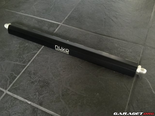

Blev en Nuke Fuelrail big_smile

Razzmouse skrev:
Fint skare va wink
Hehe japp cool

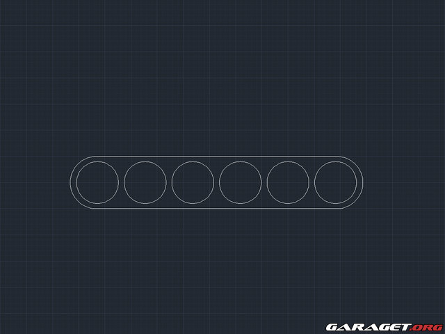

Ritade upp en gavel till plenumet i auto cad som ska vattenskäras i 5mm aluminum.
100mm hög och anpassat för trattar som konar upp till 80mm.

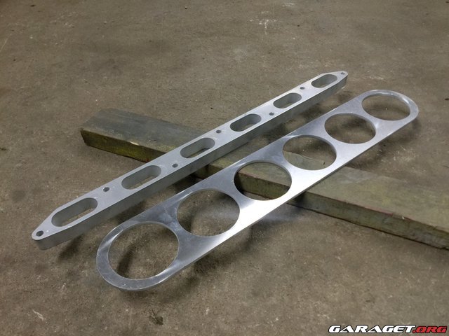

Insugsdelar i aluminum utskurna. Gavel till plenum 5mm och fläns mot toppen 20mm
