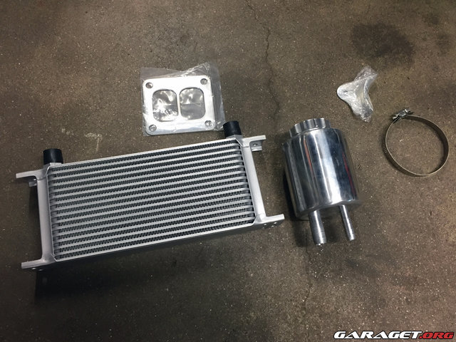

Fick ett paket från Mr Tuning idag! Snabb och smidig leverans!
Tack till Mikael på Mr Tuning som fixade schysst rabatt på prylarna! big_smile
Oljekylare
Servobehållare
T4 twin packning till turbon

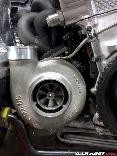

Fick somsagt packningen till turbon, bultade fast turbon innan jag drog på jobb! Blev inte så mycket plats över lol

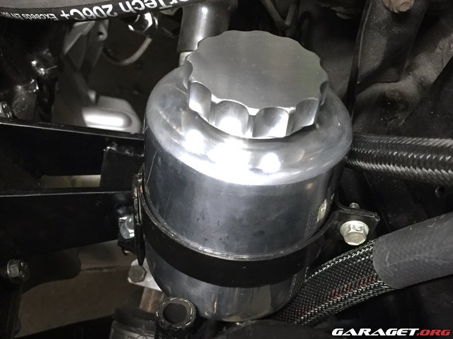

Servobehållaren, passar nästan i originalfästet. Får ta och lägga mellan en gummibit eller nått.

Skulle du kunna ta ett yttermått på din kompressor? Samt hur mycket free space du har kvar mellan ram å block?
Fast du har ju stallt motorn mer rak också.. hmm
Anledningen till att jag frågar är för att jag tänkte ev påbörja turbobygge på min smile och efter lite funderingar kring turbons placering så verkar det vara det mest vettiga.
Funderar på en Gtx4088R. Den e rätt stor tongue
Annars ser det grymt bra ut som vanligt big_smile

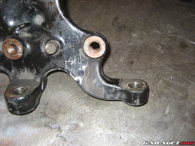

har du nån bild på hur mycket styrvinkel då har nu med e46 länkarmar och svetsade spindlar?
hur mycket kortade du infästningen till styrstaget på spindeln?
776 Inlägg
29 september 2015
#249

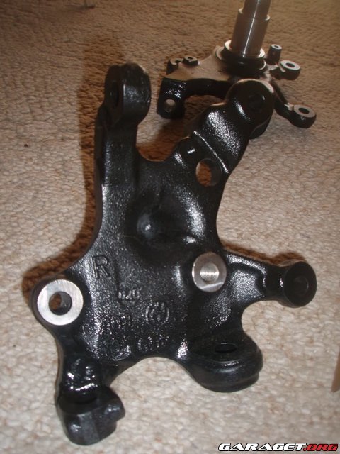

Enjimmieextra skrev:
grymt projekt!
Har tyvärr ingen bild på det men det går styra bra mycket mer än original. Den står på pallbockar nu men jag kolla om jag ev kan hitta någon bild från förra året när jag kommer hem från jobb på torsdag.
Vill man styra mer måste man nog köra skärmbreddare för som det är nu är det ganska hårt valsat fram och maxxat med offset och stretch på fälgar/däck smile
Svårt att se men du kanske ser att infästningen är flyttad ganska mycket
https://www1.garaget.org/archive/52/51488/367329/367329-3482141.jpg
Snodde 2 bilder från google som visar ungefär som jag gjort:
(OBS! Inte mina alltså)
Före:
https://www1.garaget.org/gallery/images/52/51488/51488-9372db2aba01402cf357b009775c3a1b.jpg
Efter:
https://www1.garaget.org/gallery/images/52/51488/51488-5ade7ac35737eeca775b6dd12bba15b8.jpg
Senast redigerat av Speed88 (29 september 2015)
Som du ser på bild handlar det om ca en centimeter på vardera sida om kompressorhuset. Kan försöka mäta på torsdag när jag kommer hem och lägga upp det här om du vill! Går ju flytta fram den mer om man vill, så kompressorhuset hamnar framför motorn tex. smile

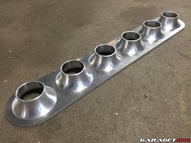

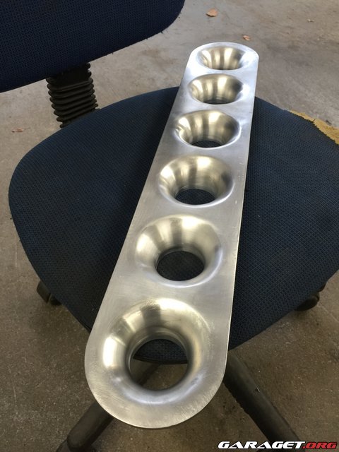

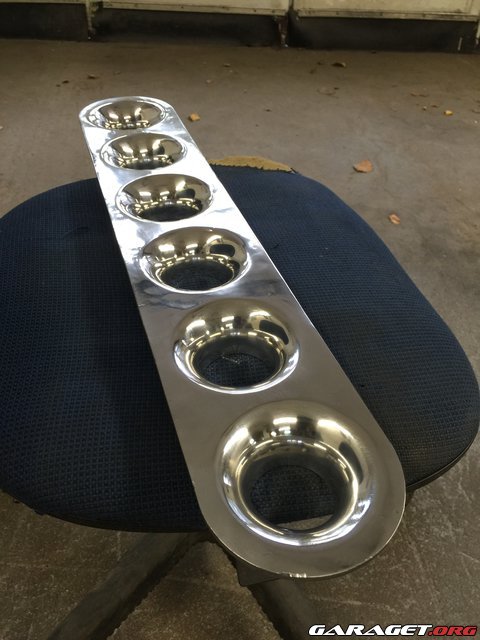

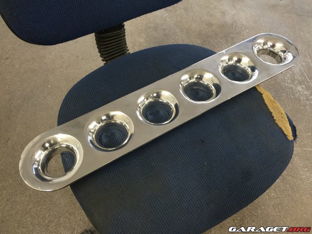

Hämtadet ut paket från PPF idag, raketsnabb leverans!
Här kommer en förhandstitt på hur det kommer att se ut med trattarna i plenumet:
Mycket bra precision, passar exakt i flänsen som jag ritade och fick utskuren.
https://www1.garaget.org/gallery/images/52/51488/51488-bdb0ddf53c7bb0dee8fd23b22df16eb0.jpg
https://www1.garaget.org/gallery/images/52/51488/51488-f6233a62b95846d31c0c5f7fa2a971d7.jpg
Okej du har kapat rätt rejält då, för jag såg en gör de själv film ifrån Norbefilms på youtube där de gjort likadant
men de kortade endast in 1 cm då de kör standard länkarmar, därav jag undrar hur mycket man vågar ta big_smile (jag har e46 länkarmar)
men ser ut som du kortat max som går och även flyttat fästet innåt för parallellstyrning?
utåt har jag tänkt att köra skärmbreddare, men de är inåt jag är rädd att de tar i? vet inte hur mycket man kan experimentera med offset :s
insugsdelarna ser riktigt bra ut, är de ppf som rekommenderat att ha trattarna ner försänkta så eller är de din idé? för många av de plenum man ser har ju sina en bit in i plenumet smile (tänker ifall du vet vad fördelarna blir)

Ju längre in mot centrum man flyttar infästningen, ju snabbare blir styrningen. Gillar när def händer litegrann och man inte måste ratta som i en gammal buss utan servo.. lol
Precis, blir mer paralellstyrning såhär!
Kör du skärmbreddare så tycker jag du ska köra bredare länkarmar än e46. e46 är dessutom lite klumpiga så dom begränsar styrningen även.
Har sett några andra som kört med trattar på det här viset, grejen med trattar en bit in i plenumet är att få så bra flöde som möjligt som sugmotor. Samt att ha rätt längd på runners så insuget blir avstämt mot motorn.
Men nu ska det ju dit en hel del laddtryck och då känns det som det blir en mer flödesoptimal lösning med övertryck om man gör på det här viset, sen kommer jag inte att kunna göra så stort plenum pga platsbrist mot bromsservot eftersom motorn är uppvinklad. smile
Finns massor med teorier, det känns som det spelar mindre roll på en turbomotor när man åker med övertryck.

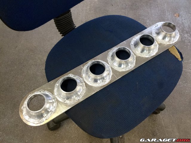

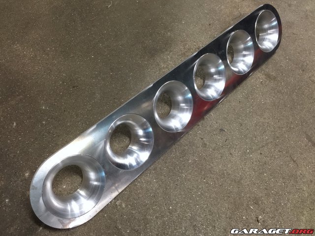

En del av insuget färdigt:
Svetsade på både in och utsida, slipade bort svetsen på insidan och avslutade med polering smile
https://www1.garaget.org/gallery/images/52/51488/51488-ac50f1d3264f3575d76c65f32ecb0301.jpg
https://www1.garaget.org/gallery/images/52/51488/51488-f7aef817673d434ad2ecc732fb15d50f.jpg
https://www1.garaget.org/gallery/images/52/51488/51488-bc6552bb837a7aea8849f952b9cef50a.jpg
