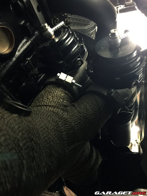

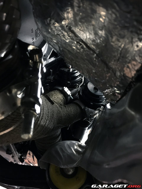

Monterat wastegate:arna och downpipe! Blev inte så mycket plats över. big_smile
Varför göra det enkelt när det går krångla till det lol

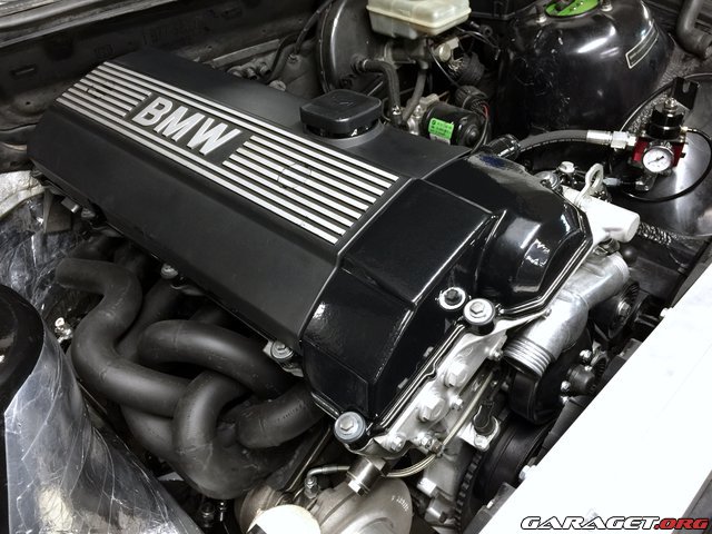

blev av någon anledning närmare än planerat, får hoppas det funkar med värmen som blir!

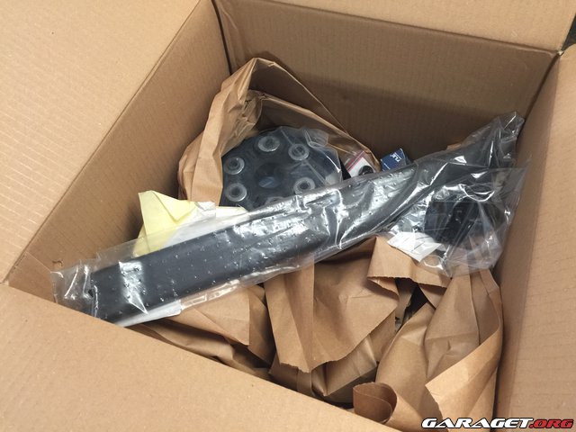

Har förhandlat en sponsordeal med Schmiedmann så dom fixar finfina rabatter på delar till bygget smile
Hämtade ut ett paket idag big_smile Bland annat en rejäl hardyskiva av största BMW modell!

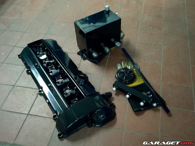

Fick hjälp av en garagekompis att pulverlacka lite delar, blev riktigt bra!
Ventilkåpa
Oljefilterlock
Skena till tändspolarna
Catchtank till bränsle
Split till matning bränslepumpar

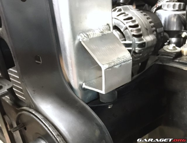

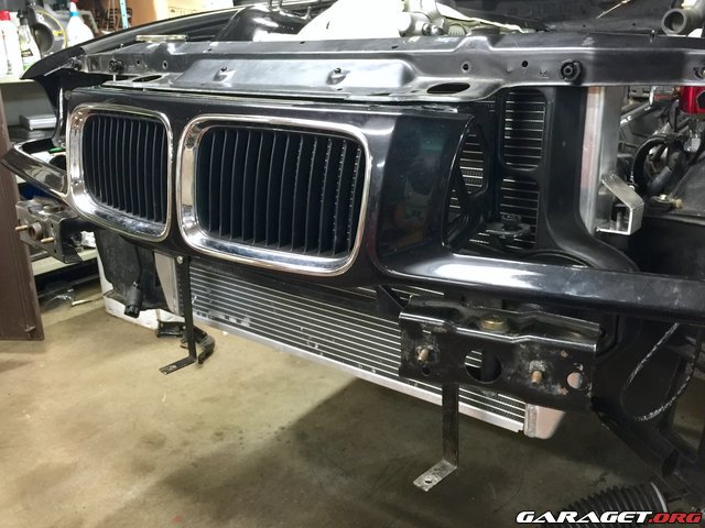

Byggt infästningar till griffinkylaren, både i chassi och kylare.

Lyckats stöta till kylaren vid montering och skada några flänsar till kylaren (längst ned till vänster i bild).
Men dom går bra att pilla till med en liten skruvmejsel smile

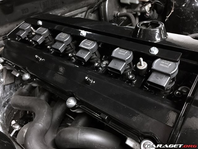

Ventilkåpan på plats med spolarna och skenan.
