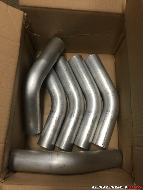

Ett till paket från PPF!
Specialbeställda böjar till insuget för att passa nya lutningen på motorn.
https://www1.garaget.org/gallery/images/52/51488/51488-450c455e1a031af09c23125ad999e836.jpg

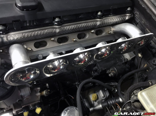

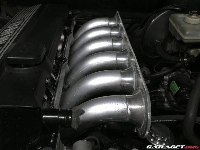

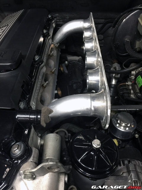

Har börjat sätta ihop insuget lite smått!
Kapat rörböjarna till rätt längd och pressat ändan mot toppen oval för att matcha porten.
Fortsättning följer wink
https://www1.garaget.org/gallery/images/52/51488/51488-a78339b919e65efc5e0ee52b74640226.jpg
https://www1.garaget.org/gallery/images/52/51488/51488-09249d07298223f0e9f6885e8b0b12ec.jpg
https://www1.garaget.org/gallery/images/52/51488/51488-3b08ce0bbb5d7c5b5aa8c979a0f91855.jpg

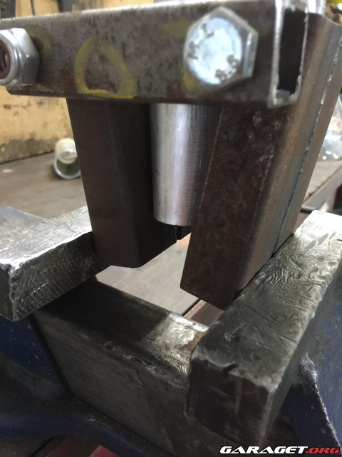

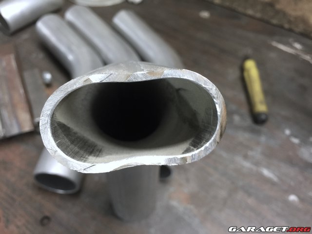

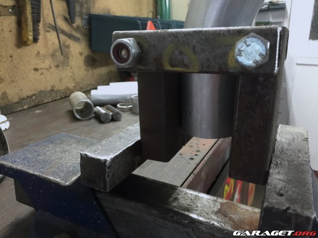

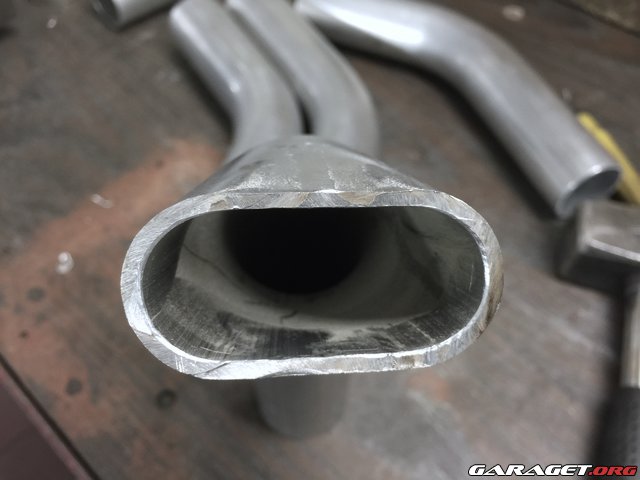

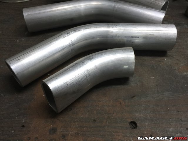

Tillverkade ett pressverktyg till rörböjarna av lite järnskrot:
https://www1.garaget.org/gallery/images/52/51488/51488-b3ef944d3a2830b1c7e0f31bf672ceef.jpg
Kapat röret till rätt längd och sedan pressat änden oval:
https://www1.garaget.org/gallery/images/52/51488/51488-209c11471eeaf23d89020152eb4c75ce.jpg
Efter klämman:
https://www1.garaget.org/gallery/images/52/51488/51488-2c1c14e6bee7cb8cb6b3a78a103687a6.jpg
Efter lite justeringar med hammare och ett städ ser det färdiga resultatet ut såhär:
https://www1.garaget.org/gallery/images/52/51488/51488-703db4f25bb4086d1ad6541421dd2a0e.jpg
Före / Efter:
https://www1.garaget.org/gallery/images/52/51488/51488-1957b6b9dac74d983c42ad33eb07519c.jpg
Senast redigerat av Speed88 (22 oktober 2015)

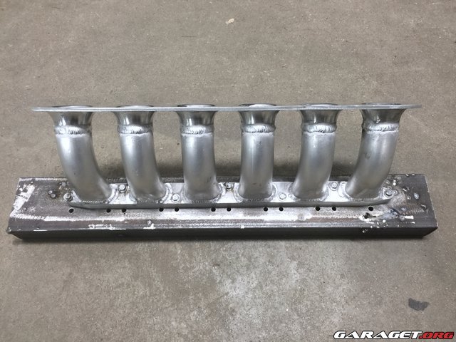

Har tillbringat lördagskvällen med att helsvetsa första delen av insuget! smile
https://www1.garaget.org/gallery/images/52/51488/51488-e65115007d5182299279aa20f432cabd.jpg

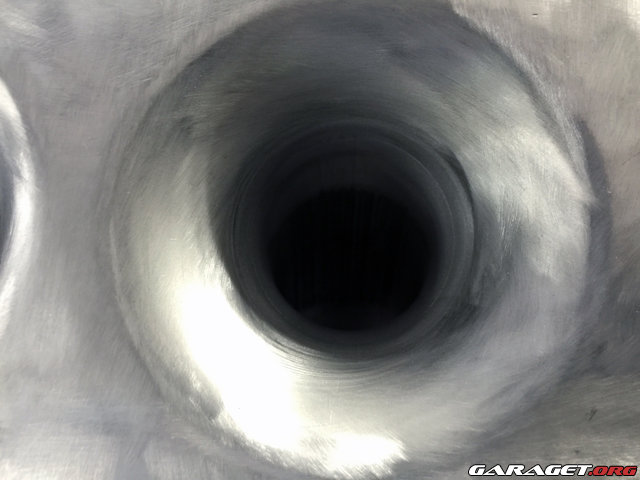

Slipade övergången mellan trattarna och runners, sen har jag hört och läst mig till att en grov yta är att föredra framför en polerad när det gäller insug. Så det fick bli så istället!
https://www1.garaget.org/gallery/images/52/51488/51488-0d0be3f08db3a3a7be707183d485953f.jpg

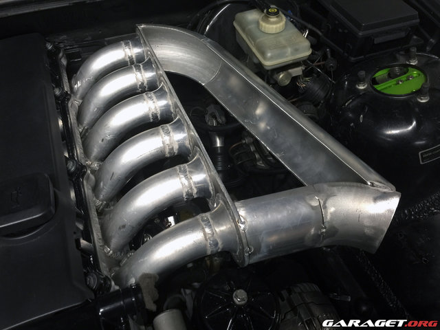

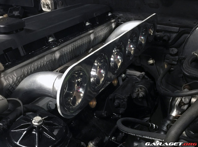

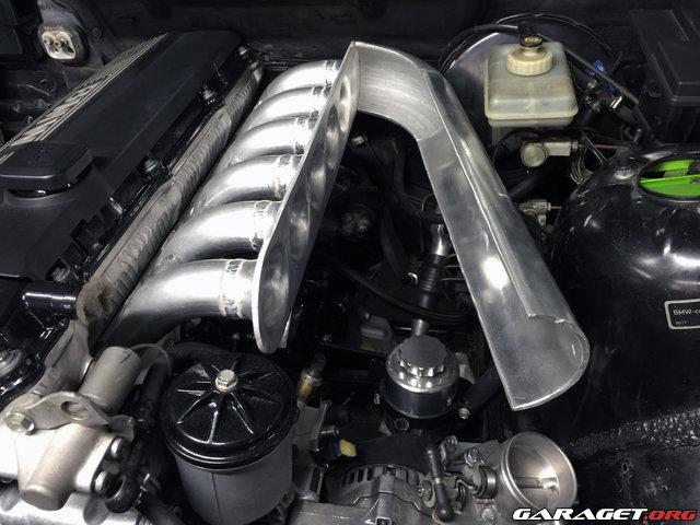

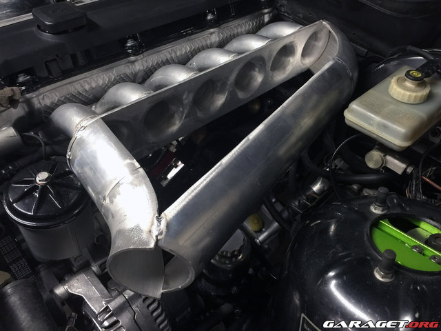

Punktat ihop plenumet
https://www1.garaget.org/gallery/images/52/51488/51488-19acceebe72302c3eea5deb09ec902d2.jpg
https://www1.garaget.org/gallery/images/52/51488/51488-9ba4061cf2a0fc46cd8f0f1df976e0db.jpg
https://www1.garaget.org/gallery/images/52/51488/51488-5b7b90ee32871cf57c307a47534b7154.jpg
https://www1.garaget.org/gallery/images/52/51488/51488-8172cf6c3282acf82cb654ab43c10bdd.jpg
Senast redigerat av Speed88 (25 oktober 2015)

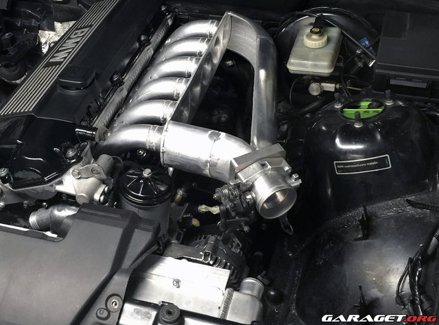

#300

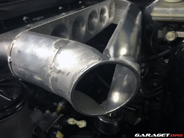

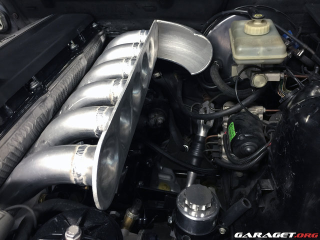

Justerat och punktat fast spjällhuset
https://www1.garaget.org/gallery/images/52/51488/51488-7921a1d7a8f3405e7bcce6bd3fc4045c.jpg
https://www1.garaget.org/gallery/images/52/51488/51488-f3ac0bfd1fa5dcf234a72ef08705e3c7.jpg
https://www1.garaget.org/gallery/images/52/51488/51488-b512542fbf1180658217f88a9c4e688e.jpg
