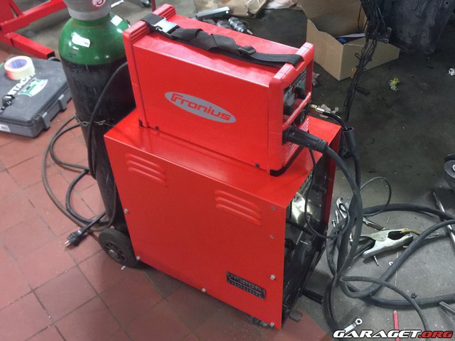

Va kör du med för svets? smile
Har 2st TIG Svetsar
Den stora är en Hobart TG-200 AC/DC som jag svetsar aluminium med.
Den lilla pärlan är en Fronius Transtig 1600 DC som jag svetsar svartstål/rostfritt med. En lite modernare svets och klarar sig på 1fas vägguttag med 160A svetsström wink
Den äldre och större svetsen vill ha 32A på 2 faser (35A 3fas handske) lol
Och den går svetsa upp till 200 riktiga Ampere AC/DC cool

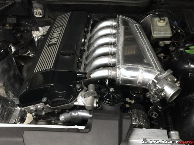

Fått igång svetsen nu och svetsat färdigt insuget. Det som återstår nu är uttag för spridare och fästen för fuelrail.

Det finns inget snyggare än svartstruktur big_smile så de tycker jag verkligen du ska göra smile
köper du färdiga fästen för spridarna?
776 Inlägg
12 november 2015
#327
Enjimmieextra skrev:
Speed88 skrev:
Niippee skrev:
Ser riktigt fint ut!
Tackar! Tanken var att pulverlacka det med svart struktur    (skrynkelfärg). vi får se smile
Kommer köra en Nuke fuelrail och den skruvas underifrån så det blir att tillverka fästen till den och svetsa fast på insuget.

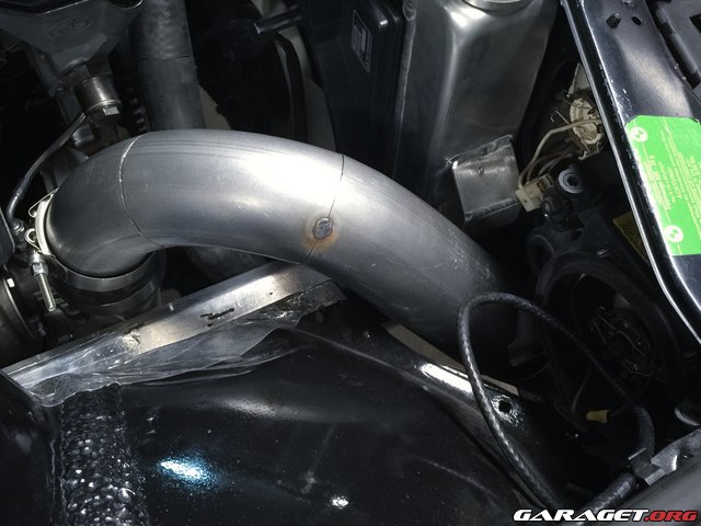

Snickrat ihop ett tryckrör till insugssidan. Kommer att pulverlackas svart, men först ska anslutning för dump svetsas samt "halkskydd" för slangarna.

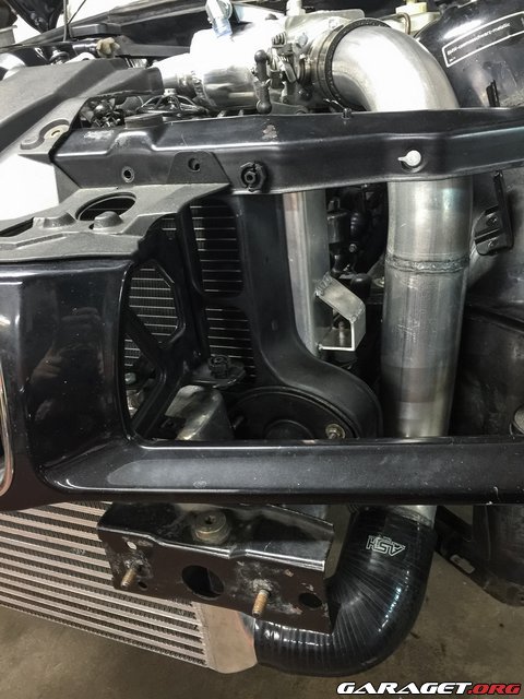

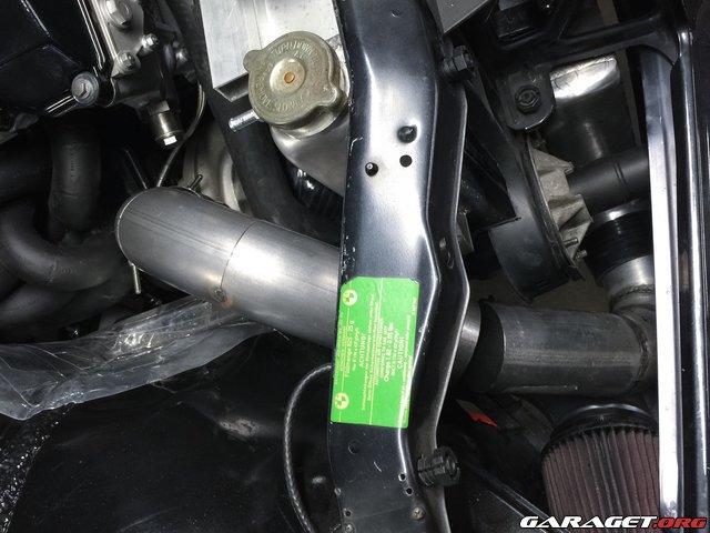

Börjat punkta ihop ett tryckrör mellan turbon och ic smile locket till kylaren ska snyggas till senare wink
https://www1.garaget.org/gallery/images/52/51488/51488-eb212966ffe85c1e6743c75b149a4a25.jpg
https://www1.garaget.org/gallery/images/52/51488/51488-86a5f0f3786fdca0d08de6f1883f860d.jpg
Senast redigerat av Speed88 (7 januari 2016)

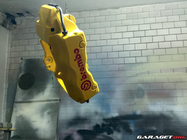

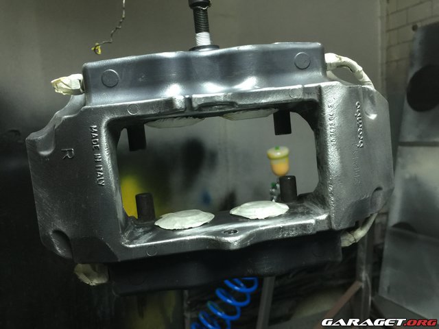

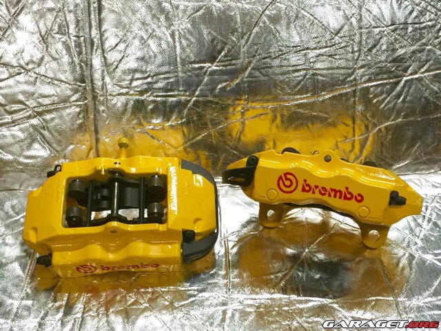

Fått tag på ett par begagnade BREMBO 4-kolvs ok!
Ska försöka få tag på passande bromsskivor till dessa och så måste det tillverkas adaptrar för ok:en
På med lite färg så blev dom som nya smile
https://www1.garaget.org/gallery/images/52/51488/51488-8301b4559bbf6a50b444545c24b4d553.jpg
https://www1.garaget.org/gallery/images/52/51488/51488-ffdf7fe27efc938b250bb475b47e971c.jpg
Slutresultatet:
https://www1.garaget.org/gallery/images/52/51488/51488-617ab67b031bf389f9ff6f7dbf0fcfd1.jpg
Senast redigerat av Speed88 (13 januari 2016)
