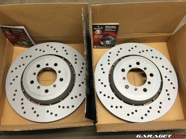

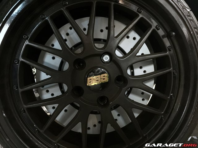

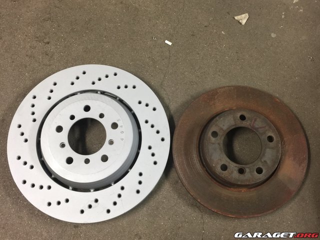

Bjuder på några bilder av e46 CSL bromsskivorna som är påväg wink
https://www1.garaget.org/gallery/images/52/51488/51488-c95829f0bf4433db27741a5126c9b572.jpg
https://www1.garaget.org/gallery/images/52/51488/51488-668f0454d8257cc0064cc889f4192700.jpg
https://www1.garaget.org/gallery/images/52/51488/51488-fa9d33c1b2671e5a4f3bf0f1f1be0a3d.jpg
Senast redigerat av Speed88 (17 januari 2016)

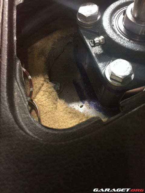

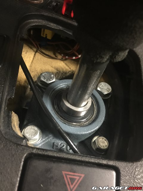

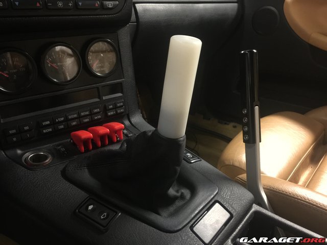

Idag har jag byggt ihop ett enkelt spakställ och växellänkage.
Spakstället består av ett ledlager och 4st ca 35mm distanser under för att få upp den ledande delen och på så sätt få tätare växellägen.
Spaken består av en 20mm rundstång som Stefan hjälpt mig svarva m20 gäng på och så svarvade han en växelspaksknopp med invändig m20 gäng. Sjukt nöjd, tack för hjälpen! Blev kalasbra big_smile
Ledlagret har 2st låsskruvar så det går höja / sänka spaken för att finjustera slaget steglöst.
Det går få galet täta växellägen med den här lösningen om man vill big_smile
https://www1.garaget.org/gallery/images/52/51488/51488-3c2955f9b7ba2631ae5a7f9f4e994952.jpg
https://www1.garaget.org/gallery/images/52/51488/51488-9e4900d980fb123460fcf18495f00593.jpg
https://www1.garaget.org/gallery/images/52/51488/51488-809a40b0d76d86ad418abf6f5e0e3766.jpg

smart med distanser! garagepolarna byggde en plåtbox för att få upp lagret men din lösning verkar ju både simplare men samtidigt stadigare smile
ska du köra original stolar och så i bilen eller blire mer race/drift stuk?
776 Inlägg
19 januari 2016
#364
Tänkte tanken att svetsa en plåtlåda men kändes smidigare såhär så kan man ändra höjden enklare om man vill grovjustera växellägena smile
Blir nog åka original inredning till sommaren, sen får vi se..
Jag har funderat på bur och race stolar men tanken var från början att ha den med inredning och originalstolar.
Vet inte riktigt vad jag tycker om den här färgen på stolar och matta.. tycker det är cleant med svart. Men den är lite mer ovanlig så den får stanna ett tag till smile

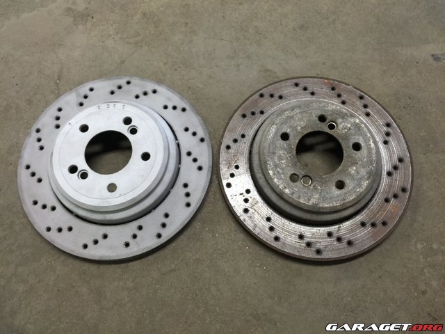

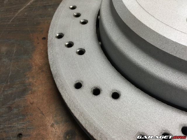

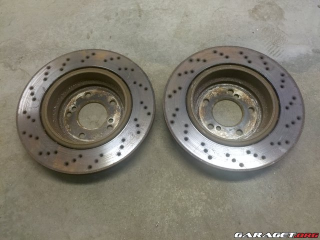

Fick tag på ett par fina begagnade e46 M3 bakre bromsskivor och bromsok!
https://www1.garaget.org/gallery/images/52/51488/51488-e72bf7b346c9c8b6307e46a97326441c.jpg
https://www1.garaget.org/gallery/images/52/51488/51488-2be7456f859cf5d26036068b78babf50.jpg

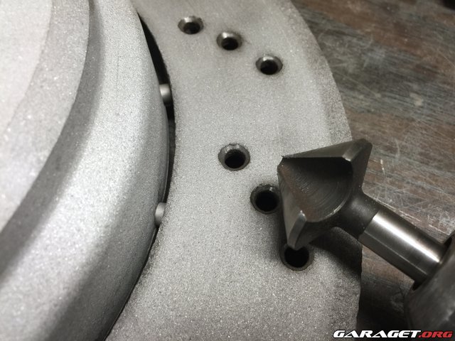

Fick sig en omgång i blästerskåpet, ser lite trevligare ut smile!
https://www1.garaget.org/gallery/images/52/51488/51488-2da02260bb9344d8f158b3395302682a.jpg
Gradade bort avlagringar och diverse skit i dom ventilerade hålen med en försänkningsborr.
https://www1.garaget.org/gallery/images/52/51488/51488-013b28661cf3371028f8bfe58b9bbeb7.jpg
https://www1.garaget.org/gallery/images/52/51488/51488-6d7f1c177b4de48ab3b6394e0ebdd202.jpg

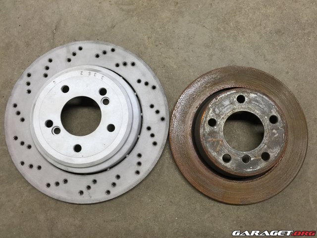

Jämförelse med e36 328 ventilerad bakre bromsskiva, känns som det borde göra skillnad lol
Tänkte först svarva av dom men dom verkar raka och har inte någon slitagekant så det känns lite onödigt smile
https://www1.garaget.org/gallery/images/52/51488/51488-9b7e3f51b9a28fd30eb557e92bf00bac.jpg
Senast redigerat av Speed88 (20 januari 2016)

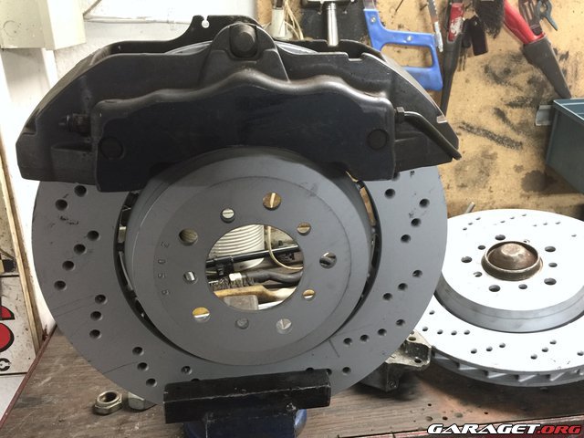

Har fått hem e46 m3 CSL framskivorna, så nu återstår det att passa in och tillverka adaptrar för bromsoken. Tack till Viktor Örtegren på Schmiedmann för fina priser, snabb och smidig leverans!
https://www1.garaget.org/gallery/images/52/51488/51488-0d4717d74f86c146f75c5d69152d85c7.jpg
https://www1.garaget.org/gallery/images/52/51488/51488-70cd21f37c4d0260399c1b407422dbd1.jpg
https://www1.garaget.org/gallery/images/52/51488/51488-83e04cb1a5cf73f1d29786ec2c69298c.jpg
Senast redigerat av Speed88 (23 januari 2016)

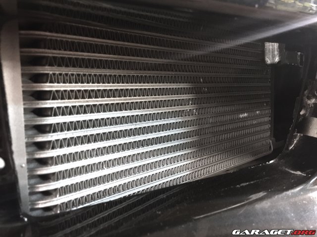

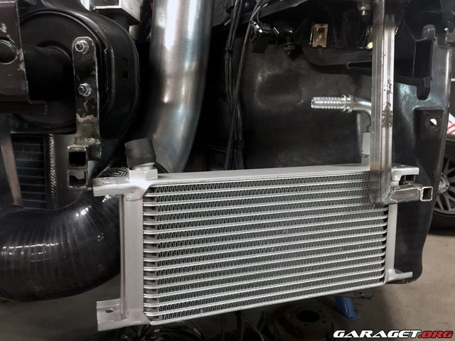

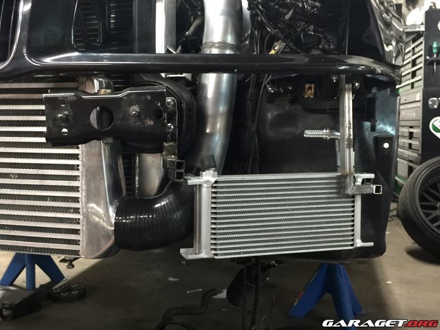

Snickrat ihop ett par fästen till oljekylaren av lite överblivet material, det blev inte det stiligaste men dom fyller sin funktion! Kommer blästras och pulverlackas svart tillsammans med andra prylar så det ser lite bättre ut.
https://www1.garaget.org/gallery/images/52/51488/51488-9391544cd059c14584f0e235cd4033be.jpg
https://www1.garaget.org/gallery/images/52/51488/51488-9a64d856290edc93196837ea03185a59.jpg
Närbild med fronten på plats
https://www1.garaget.org/gallery/images/52/51488/51488-ebabfda746d2d482005857ff6e2d4a2c.jpg

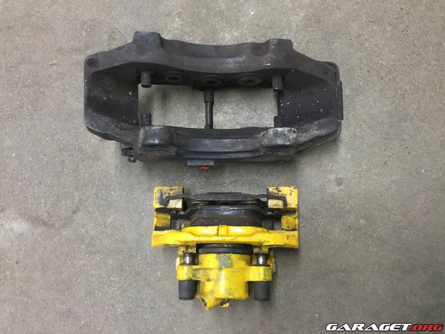

Bild på 6kolvs ok:en lol
Om jag ska ha en chans att få dit dom så kommer spindlarna behöva modifieras då dom är för stora och tar i befintliga infästningar. Därför funkar det inte bygga en adapter utan befintliga fästena kommer behöva kapas bort och nya fästen tillverkas / svetsas på spindlarna.
https://www1.garaget.org/gallery/images/52/51488/51488-8fa84f858b7b5e57cf837d1d9d7635fa.jpg
Jämförelse med original e36 328 fram ok
https://www1.garaget.org/gallery/images/52/51488/51488-3effeb93567ad85c66778ea13a7c760a.jpg

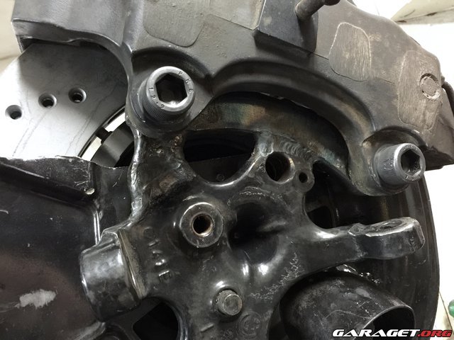

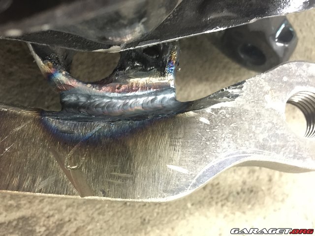

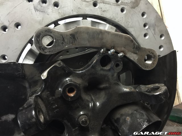

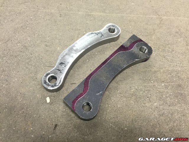

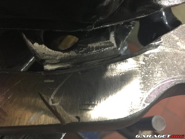

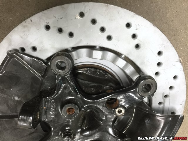

Har börjat modifiera fästena till bromsoken på spindlarna. Kopplade in ett bromshandtag med behållare från en skoter på bromsoket så jag kunde låsa oket på skivan.
Bultade fast det nya fästet på bromsoket och kapade bort befintliga fästen eftersom tills det nya fästet låg jämt emot bägge "armarna".
Shimsade in oket från alla håll och punktade fasst det nya fästet. Allt såg bra ut tills jag provmonterade på bilen och det visade sig att bromsoket tar i bärarmen innan man svänger fullt. Typiskt!
https://www1.garaget.org/gallery/images/52/51488/51488-3a4bed29504cba2748e57018a4163f81.jpg
https://www1.garaget.org/gallery/images/52/51488/51488-4176ddc72724e02b066396cc783961c7.jpg
Fick flytta efter oket högre upp på skivan vilket resulterade i att det ena "benet" blev för kort, så fick svetsa på och förlänga det.
https://www1.garaget.org/gallery/images/52/51488/51488-f580d1131ca584d6425a0e71469ba653.jpg
TIG Svetsat med v-fog från båda sidor.
https://www1.garaget.org/gallery/images/52/51488/51488-285fe870dc8757593d8b1cc4a2105333.jpg
https://www1.garaget.org/gallery/images/52/51488/51488-999bfef85f90f9767d7909d98c36e236.jpg
Det färdiga resultatet!
https://www1.garaget.org/gallery/images/52/51488/51488-7fb5e7a11b553ae34f98ac36d3f2ef51.jpg
