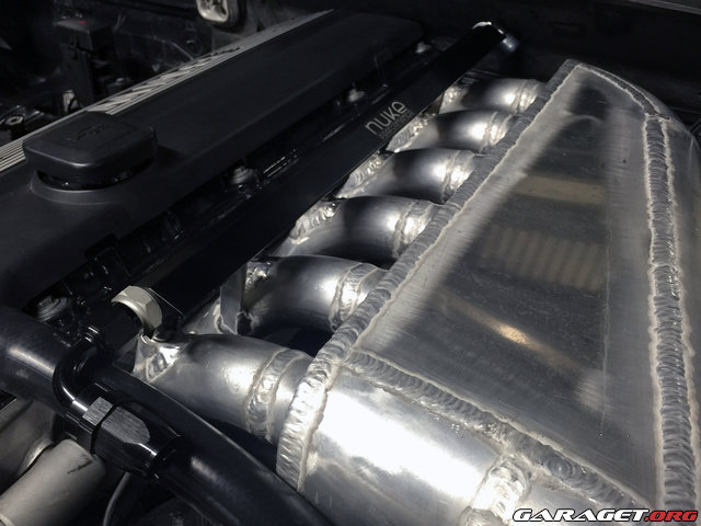

Svetsat fästen för fuelrailen.

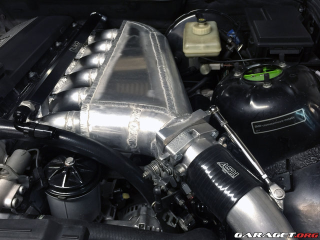

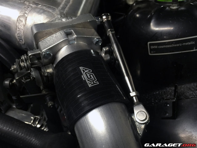

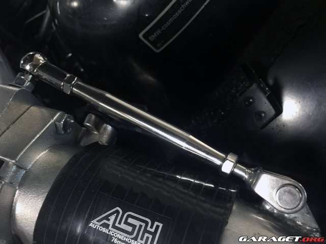

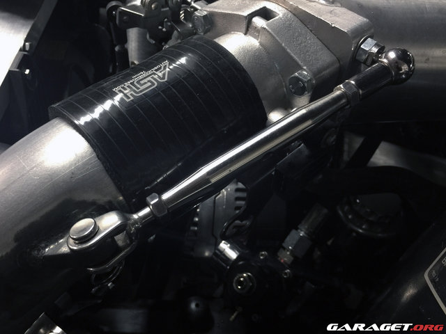

Har monterat ett säkerhetsstag mellan tryckröret och gasspjället som motverkar att silikonslangen skjuts lös vid högre laddtryck eftersom anläggningsytan på gasspjället inte är så stor.
Självklart ska även slangklammer dit, endast provmonterat lol

Nice me staget!

Detaljer är det som gör det! Vackert! ^^ Kommer du slipa till svetsarna på insuget eller tänkte du köra med fogar? smile
Nej det blir inga slipade svetsar eftersom det försvagar onödigt mycket. Kommer även att pulverlacka insuget i svart grov strukturfärg smile

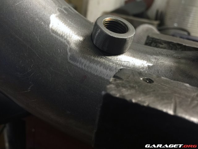

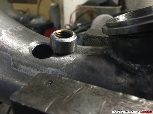

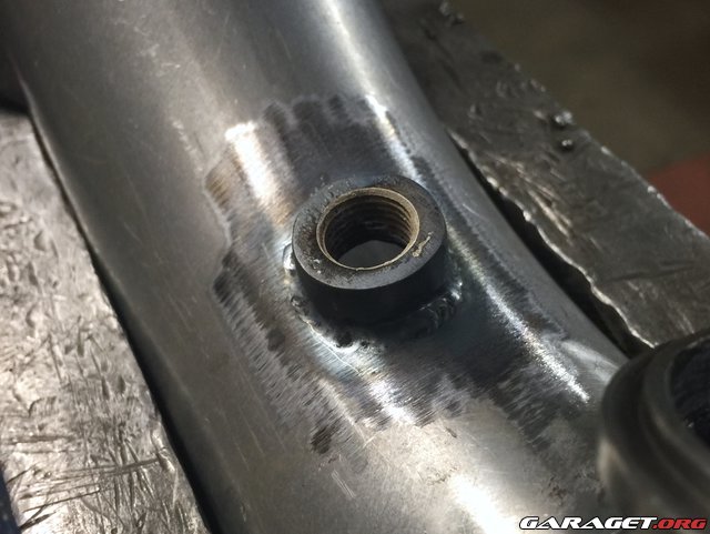

Snickrade till en svetsanslutning till insugstempen av en vanlig m14 1.5 mutter och svetsade fast den i tryckröret strax före insuget som jag blivit rekommenderad av erfarna mappare.

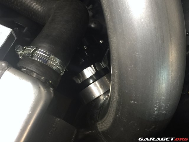

Svetsat anslutning för dumpventilen i tryckröret och placeringen blev sähär:
