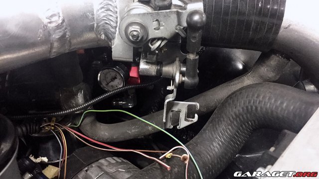

Svetsat anslutningar för tomgångsmotor före och efter gasspjället.
Skitiga slangar på bild men såhär kommer det se ut.

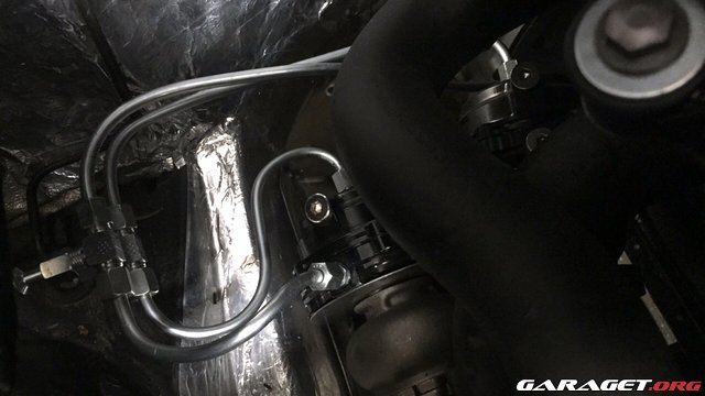

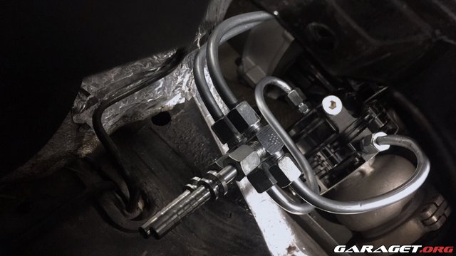

Fixat färdigt med wg anslutningarna ikväll efter jobbet.
Har dragit 6mm hydraulrör och skärringskopplingar första biten för att skona slangarna mot värmestrålningen smile
https://www1.garaget.org/gallery/images/52/51488/51488-9a23741910b1570ef7b4ee9c999e774d.jpg
https://www1.garaget.org/gallery/images/52/51488/51488-304e6e0e36460cca58a867d9ebaae8f4.jpg

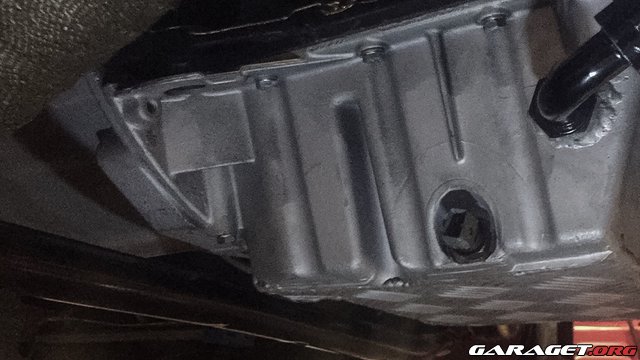

Har glömt göra en anslutning för oljetemp i tråget men hittade en oljetempsgivare som passar i oljepluggen! Så det blir köra såhär till att börja med iaf!
https://www1.garaget.org/gallery/images/52/51488/51488-95ba79b906fe397615971abf5e2ef564.jpg

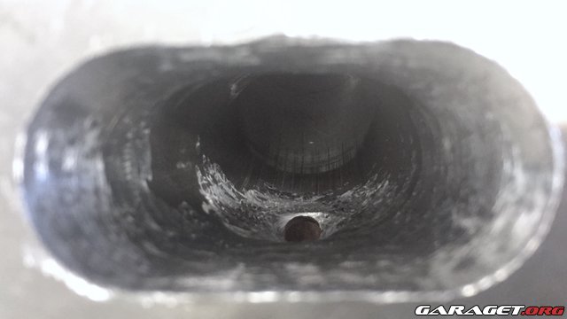

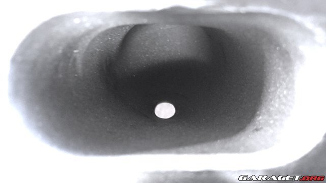

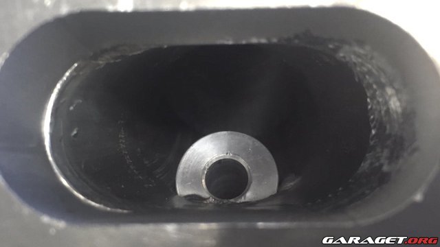

Har färdigställt insuget idag och slipat av spridarhylsorna invändigt samt avslutat med blästring invändigt.
Ska få hjälp med att planfräsa insugsflänsen sen är det bara lack kvar innan det är 100% färdigt. smile
Före:
https://www1.garaget.org/gallery/images/52/51488/51488-bdbb873735e130ac898d4474491b1861.jpg
Grovslipat:
https://www1.garaget.org/gallery/images/52/51488/51488-fa9cf6d32f9a537c1af29e14359e1c4b.jpg
Efter finslipning och blästring:
https://www1.garaget.org/gallery/images/52/51488/51488-e61eed436429084fd444231512c42f77.jpg
Senast redigerat av Speed88 (11 april 2016)

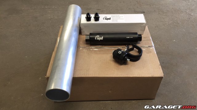

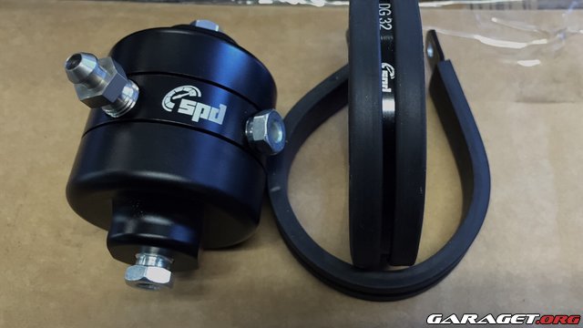

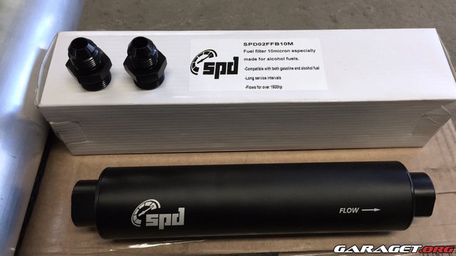

Har kollat runt efter bra bränslefilter och fastnade för Speeding:s 10micron stålfilter med inbyggd magnet för ev metallpartiklar.
Deras filter flödar till över 1500hk med an10 anlutningar och är speciellt framtaget för alcoholbränslen så som e85!
Efter lite jämförelser på nätet men bland annat nuke, aeromotive, så kändes deras filter helt klart mest intressant!
Ringde till Speeding:s VD Robert Celander och hade en mycket trevlig konversation som slutade med att dom bestämde sig för att gå in och sponsra mitt bygge! big_smile
Dom fixade även en fördelningsventil till handbromsen och en halvmeter 76x3mm aluminiumrör som kan vara bra att ha till diverse! Kommer bland annat använda detta till att förlänga anslutningen på gasspjället!
Nu 2 dagar senare hämtade jag ut ett paket på posten! big_smile
Måste vara ärlig och säga att det är verkligen hög finnish och prylarna andas verkligen kvalitet!
Det känns riktigt tryggt åka med Speedings produkter, snabb leverans och grym support men framförallt väldigt hög kvalitet!
Helt klart "top of the line" produkter, längtar så grymt mycket till uppstart nu!!
Se och njut wink
https://www1.garaget.org/gallery/images/52/51488/51488-6b72e139b0be2f72b603129729f20f8f.jpg
Bränslefilter:
https://www1.garaget.org/gallery/images/52/51488/51488-7b8fb0e8df3e441e209dc8474c7e3aec.jpg
Fördelningsventil:
https://www1.garaget.org/gallery/images/52/51488/51488-e2184c433ddb07cf84f7abaf50505aaf.jpg

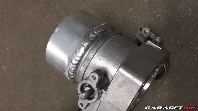

Förlängde anslutningen på gasspjället med en bit alurör som Speeding fixade!
Bygget kommer att stå helt still nu i en vecka pga jobb, men efter det kommer det bli ganska intensivt i garaget för att färdigställa allt!
Bild på gasspjället:
https://www1.garaget.org/gallery/images/52/51488/51488-f489acbcf77328845a1f642c8ae333e0.jpg

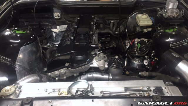

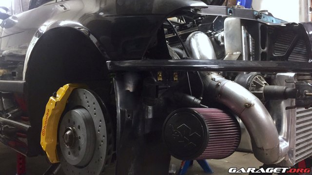

Kom hem från jobb idag! Åkte förbi garaget en sväng och knäppte en bild på hur det ser ut just nu! Mycket mer kvar än man kan tro.
https://www1.garaget.org/gallery/images/52/51488/51488-4ab405d07bfa3d8d4401e7e5e3140eab.jpg
Insuget är färdigsvetsat och "portat" invändigt samt blästrade runners, så det ska skickas på planfräsning av insugsflänsen innan pulverlack.
Tryckrör ska svetsas klart samt lämnas på pulverlack.
Fästen till oljekylare ska fixas klart med och även pulverlack.
AN10 slangar till oljekylaren ska mätas upp och pressas riktiga koppel med rejäl hydraulslang.
Värmesköld mellan grenrör och tryckrör ska fixas.
Mikael håller på med kabelhärvan och sen ska alla längder justeras in i bilen så stift/kontakter kan klämmas på.
Expansionskärl till kylaren ska tillverkas.
Vevhus catchtank ska få plats med och tillverkas.
Bränslefilter från Speeding ska monters strax före fuelralien.
Bränsleslangar mellan filter/fuelrail samt fuelrail/btr ska fixas.
Småslangar till värmepaket ska kopplas fixas med.
Ny handbroms ska byggas och monteras med nya ledningar och fördelningsventilen från Speeding.
Kardan ska kortas i svarv och pusslas ihop med rätt knut bak mot diffen.
Massor småfix med diverse som man inte tänker på.
Tanken är att jag ska försöka hinna med lite av detta i veckan!

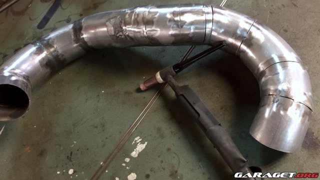

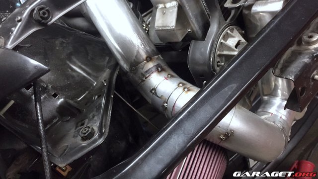

Har gjort om tryckröret mellan turbo - intercooler för tredje och förhoppningsvis sista gången.
Punktat med mig:en
https://www1.garaget.org/gallery/images/52/51488/51488-53200445d0a8574e72f1135e3df10724.jpg
https://www1.garaget.org/gallery/images/52/51488/51488-08a9b85ae63f0e9111ffd105475d5ddc.jpg
Färdigt för helsvetsning med tig:en
https://www1.garaget.org/gallery/images/52/51488/51488-e85677204b05da16483ad5d35cfd0fb8.jpg
