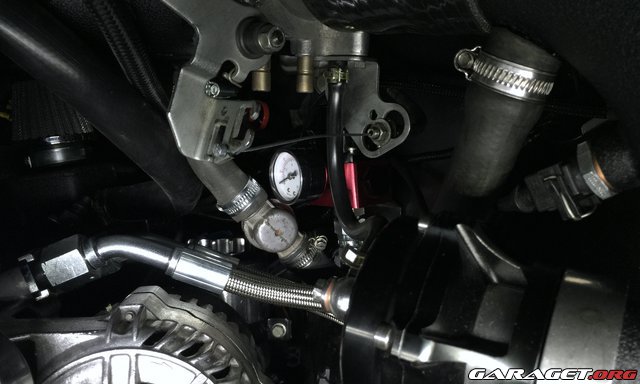

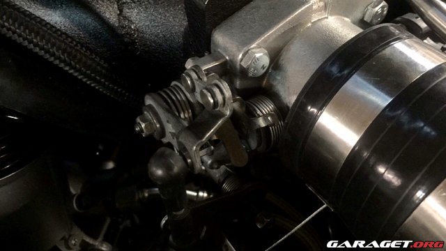

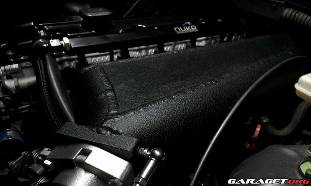

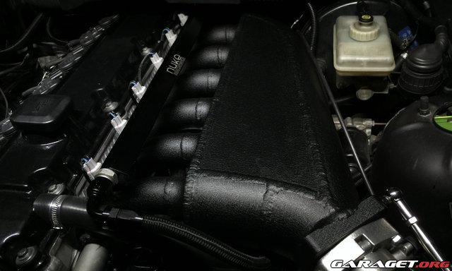

Har hänt en del så bjuder på lite bilder!
Insuget med spridare,fuelrail,slangar på plats.
Vevhuscatch.
Gasspjäll.
Tomgångsmotor med slangar före efter spjäll.
Insugstempgivare strax före spjäll.
Oljekylare med slangar osv..
Elen börjar vara färdig så nästa steg blir att strobba tändning big_smile

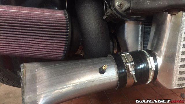

Tillverkade en adapter för att trycktesta ic,tryckrör,insug.
https://www1.garaget.org/gallery/images/52/51488/51488-92a75a9d54743682d1143be2ade84d02.jpg
Tryckte till 2.5 bar.
Det enda läckaget jag har som är lite störande är axeln till spjällhuset, men det är nog fullt norrmalt skulle jag tro?
https://www1.garaget.org/gallery/images/52/51488/51488-5592cfd1a0da29b8260389f69d7a3017.jpg

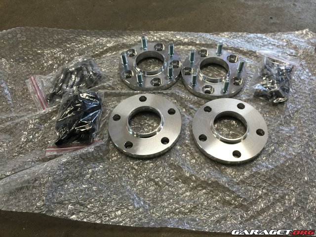

Pratade med Spacer.se och fick en bra sponsordeal på spacers och bultar runtom på bilen! Snabb leverans och välgjorda kvalitets prylar! smile
https://www1.garaget.org/gallery/images/52/51488/51488-45e3c205709cb559ab361696df0692e2.jpg
