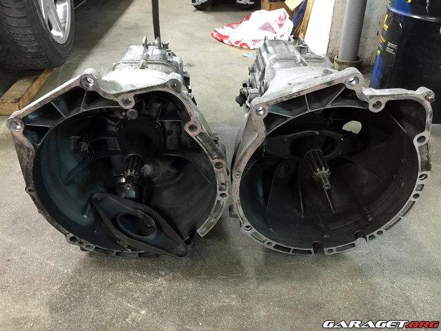

Jämförelse mellan original e36 328 zf låda 28,6mm axel och diesellådan med 35mm axel
Här ser man även skillnaden på lutningen av motorn. Den vinklas alltså upp ca 10 grader. Diesellådan är även bredare och längre samt har en större medbringare mot kardanen, så en kardan kommer måste specialtillverkas senare.

Bultmönstret är annars samma eller hur?
Att motorn blir mer rak är bara bra..då får man plats me större snurra big_smile

Precis men så blir ju ett specialtillverkat insug och ombyggnad av tråg och oljepickup samt kardan och motorfästen så det är ju inte den enklaste lösningen big_smile

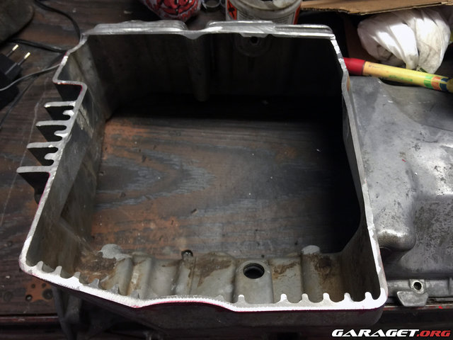

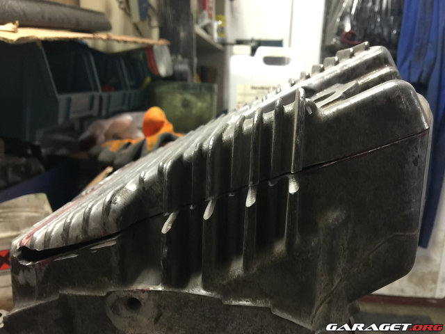

Oljetråget modifieras för att passa nya lutningen, 0.5L tappar jag på att vinkla om botten. Motorn rymmer original 6,5L och nu kommer jag köra med oljekylare som ökar volymen en aning samt att max-min på stickan är ca 1L. Med tanke på att det är ca 100 mil mellan oljebytena på denna maskin bör detta gå fint smile

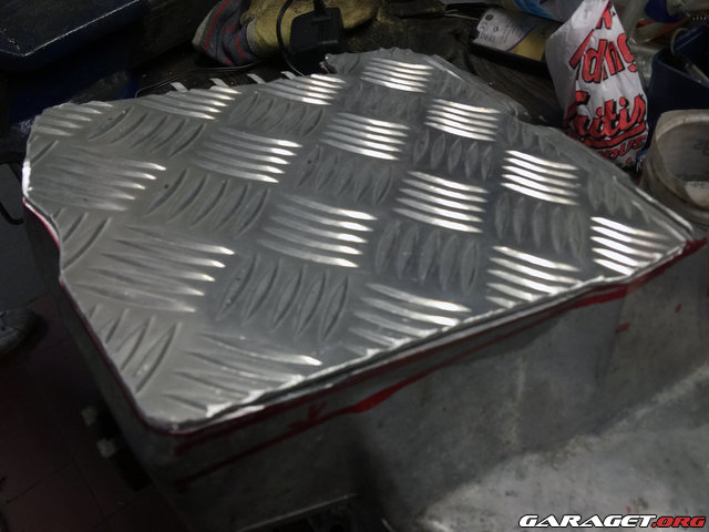

En bit aluminiumdurk får bli botten på oljetråget.

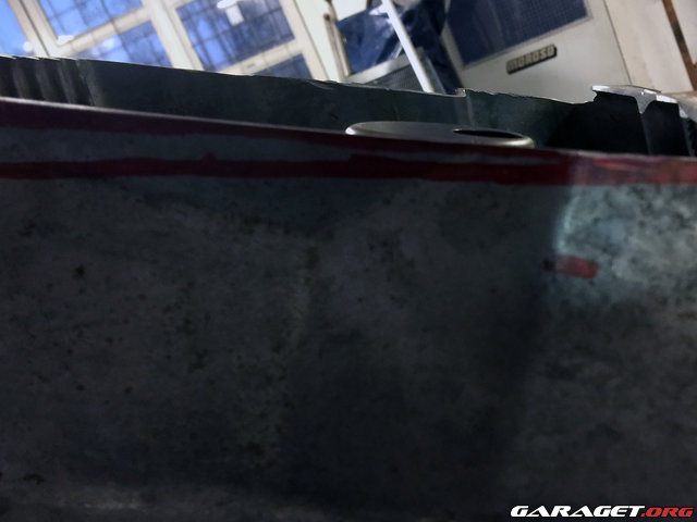

Justerat in oljepickupen för nya vinkeln av tråget

Kan du inte göra tråget bredare då? Visserligen är inte 0.5L mycket men ändå smile
Bmw e36 330 Turbo Projekt
http://www.garaget.org/forum/viewtopic.php?id=316119
Det är inte farten som dödar......... Det är det plötsliga stoppet!
776 Inlägg
28 juni 2015
Nä precis, tror det ska funka alldeles utmärkt smile

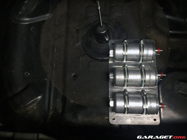

Början till bränslesystem 3x 044 pumpar i reservhjulsbaljan.

1 574 Inlägg
30 juni 2015
Kör gummikuddar till pumparnas fäste, annars kommer de låta som en stenkross i skuffen lol
Sen satsa på en riktig skvalpplåt i tråget! T-Parts säljer med klaffluckor!
Senast redigerat av Brago (30 juni 2015)
776 Inlägg
1 juli 2015
Hehe jo jag vet ju hur det lät med en pump förra året wink är gummi mellan pumpen och aluplåten sen blir det som du säger gummikuddar till karossen smile Jag har funderar mycket kring hur jag ska bygga skvalpplåtar i tråget.. Tack för tipset! Ska kolla in dom..

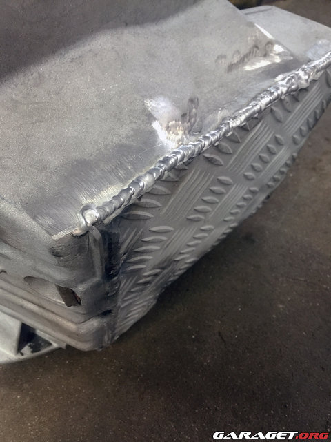

Tråget svetsat! Var riktig plåga svetsa i det gjutna aluminumet som sugit åt sig olja sen 90talet. Svetsfogarna ser ut därefter, men det verkar hålla tätt. smile
