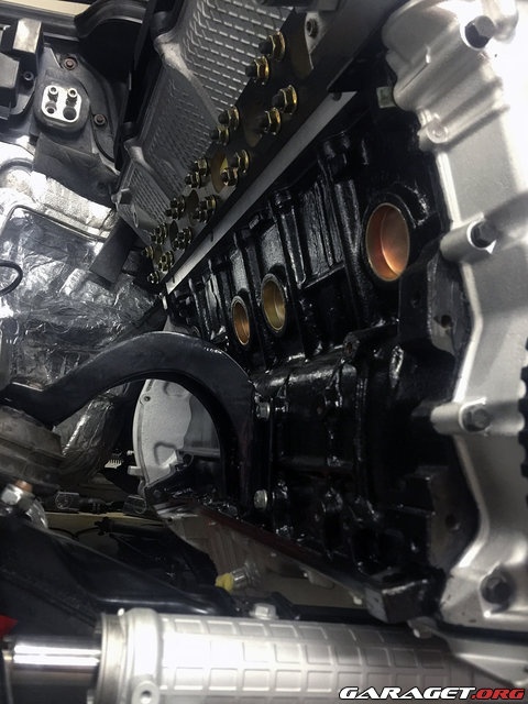

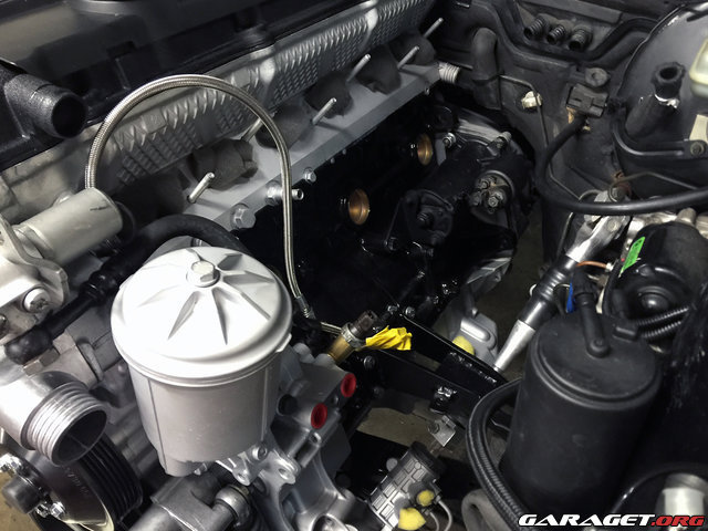

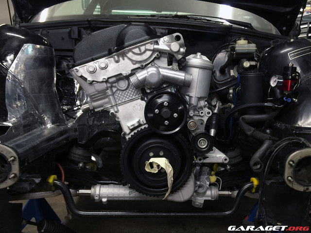

Motorn uppvinklad ca 10 grader med nya lådan

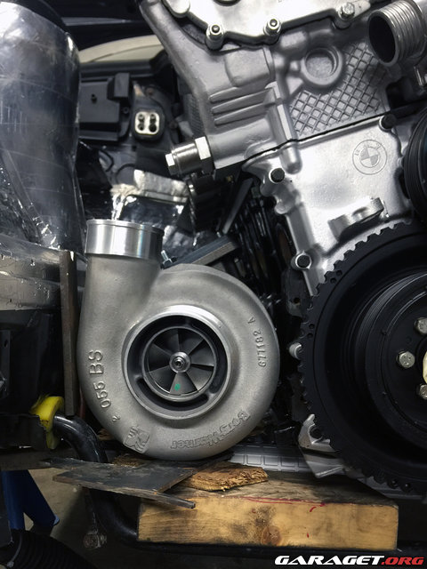

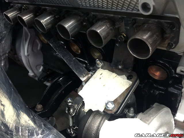

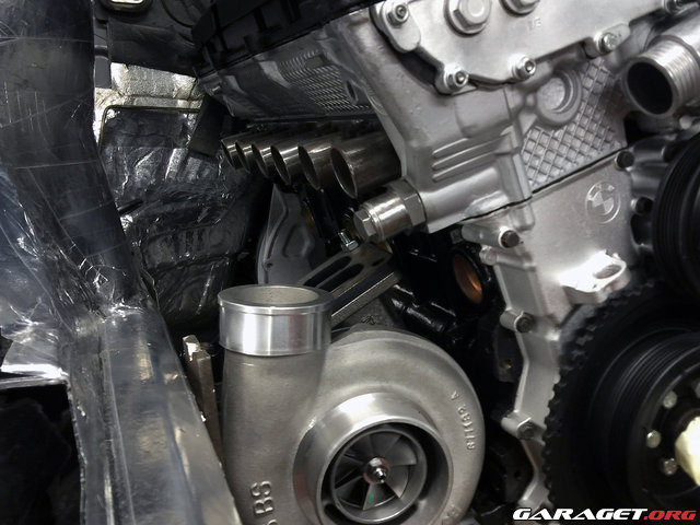

#83

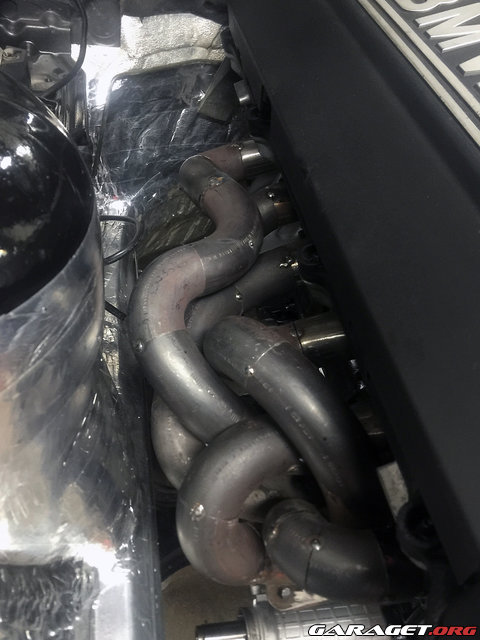

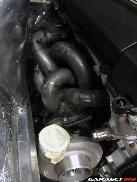

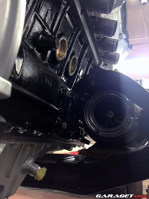

Måttar in turbon, om det går vägen så kommer jag köra med turbon placerad på det här viset smile
https://www1.garaget.org/gallery/images/52/51488/51488-9dc2002380bd92e914c092bc599dbc4a.jpg
https://www1.garaget.org/gallery/images/52/51488/51488-38f51d9e687971638beb8e7ba8f7c393.jpg
https://www1.garaget.org/gallery/images/52/51488/51488-bf09f589787d84c2d330b40ab7d539cd.jpg
https://www1.garaget.org/gallery/images/52/51488/51488-34c01a2e498686520db69d4131a0e944.jpg

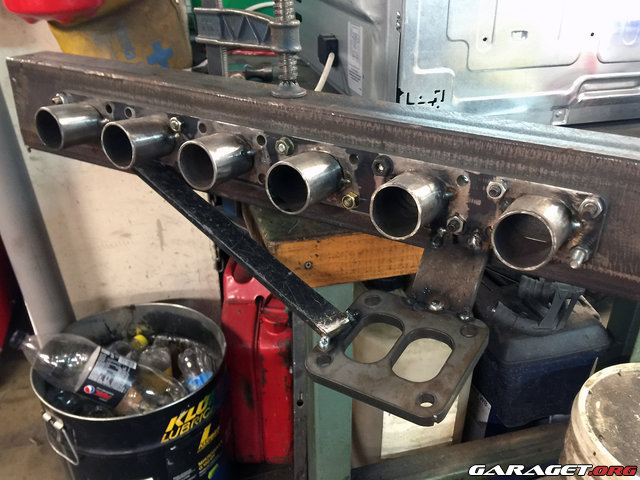

#84

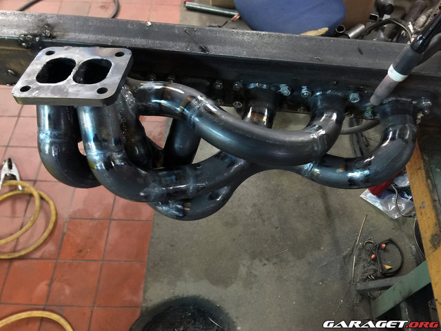

Fixerar avgasfläns med kollektorfläns.
https://www1.garaget.org/gallery/images/52/51488/51488-5dcd422665ced9d1f4a8e7ac06b2d4cd.jpg

#91

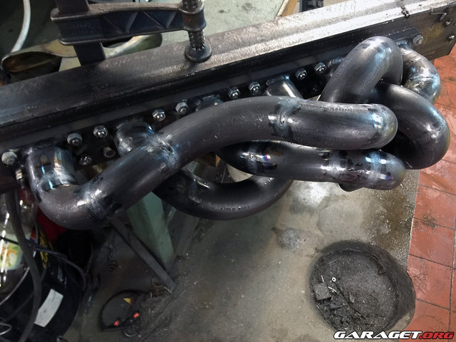

Drar fasst grenrörsflänsen i en bit U-balk så den inte deformeras onödigt mycket av värmen och dels för att det blir stabilare jobba.
https://www1.garaget.org/gallery/images/52/51488/51488-0ef1099bb5dfa3ca77d7391b11c0f5ff.jpg

Börjar punkta fast kollektor samt rör

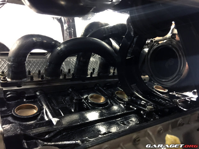

#94
Provmonterat, och det passar!
https://www1.garaget.org/gallery/images/52/51488/51488-40546869d24161568d93e1a086fbc27f.jpg
https://www1.garaget.org/gallery/images/52/51488/51488-ed68143b381cd23e80ee3cc1bb2d4c73.jpg

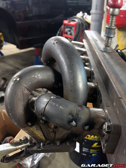

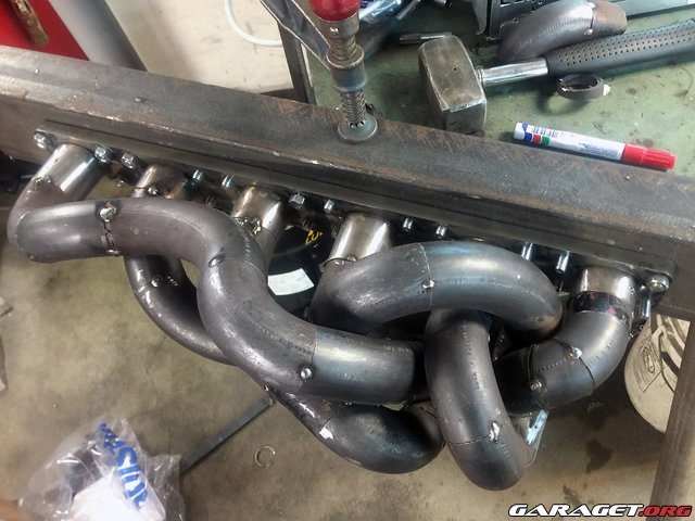

#95
Grenrör helsvetsat med TIG:en
https://www1.garaget.org/gallery/images/52/51488/51488-baf3ad2ab874a60870b741a0d02dbe27.jpg
https://www1.garaget.org/gallery/images/52/51488/51488-6de2bb16a53dd54f0672b99a04578bcf.jpg

#96

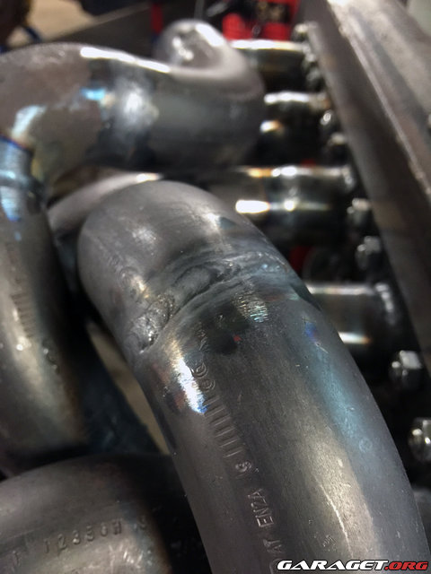

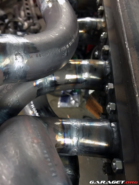

Närbilder för den som vill besikta svetsfogarna big_smile
https://www1.garaget.org/gallery/images/52/51488/51488-450dcce5e4c18ec3586000eb66798da6.jpg
https://www1.garaget.org/gallery/images/52/51488/51488-2af29001571790c0b3398dc4933ad09c.jpg

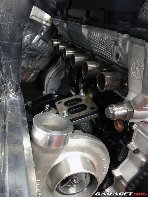

#97

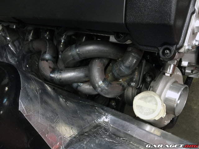

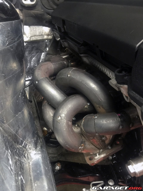

Testmonterat turbo och grenrör efter helsvetsningen och det passade wink
https://www1.garaget.org/gallery/images/52/51488/51488-14a6bdc24022f8a393f74fb1f6d7624e.jpg
https://www1.garaget.org/gallery/images/52/51488/51488-5abcd6296c74dae0518cce2b79c2e140.jpg
https://www1.garaget.org/gallery/images/52/51488/51488-a6875fe64d977e16bd0373d33749484c.jpg
