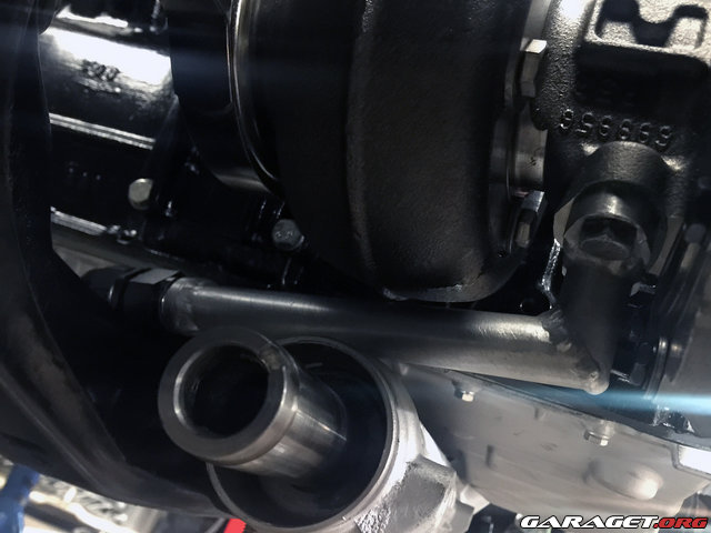

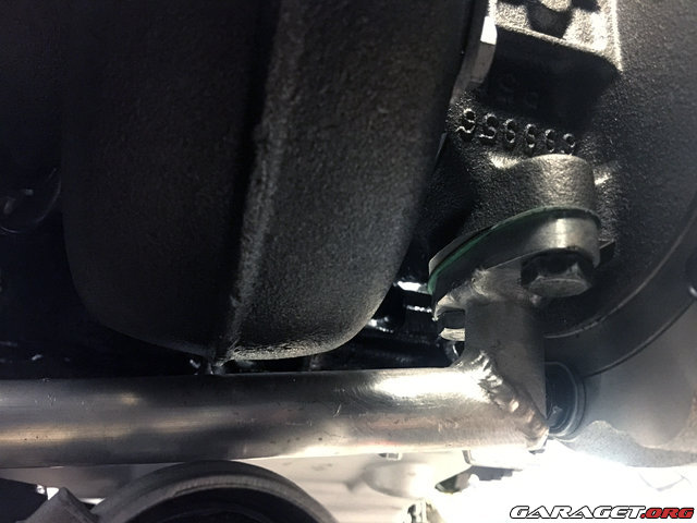

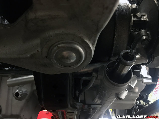

Funderade hur jag skulle lösa oljereturen när det är så extremt trångt under turbon, värmen blir ju ett bekymmer med en slang. Så jag har påbörjat en oljeretur av ett aluminiumrör. Får se hur jag löser biten mellan tråg och rör.

Speed88 skrev:
TEXT
Ska du köra oljepump ?
Jag har i princip samma lutning och höjd på min turbo och många säger ju att det blir problem.. Men jag har inte haft problem alls denna säsongen. smile

Nä jag börjar utan, kollar man på nätet så är det vanligaste svaret att om lagerhuset på turbon sitter ovanför nivån på oljan i tråget så blir det inget problem om man har tillräckligt grov oljeretur. Så jag börjar utan och gör det enkelt.. Man lär ju få blårök väldigt snabbt om det visar sig att det inte fungerar. Vet en handfull trådar där det diskuterats och inte varit något problem på en m50 iaf. Så vi får hoppas på det helt enkelt! Du är ju ännu en till som bevisar att det går uppenbarligen big_smile

Yes, låter bra smile

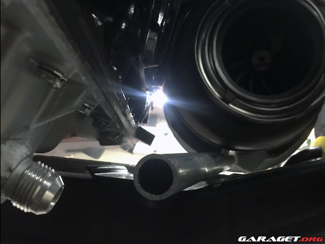

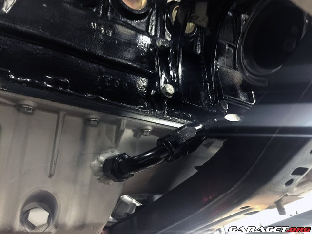

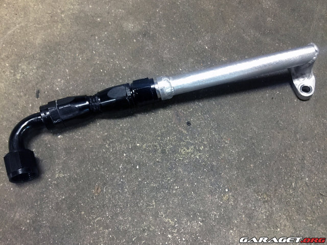

Färdigställde Oljereturen och såhär blev resultatet med AN10 anslutningar.

Ser bra ut smile kanske lite väl nära turbinhuset.. säkert bara bilden som liras igen wink
