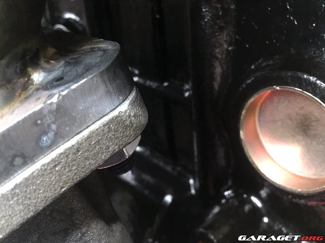

Svetsade pinnbultar till turbon i grenröret

Lättare att skruva me smile

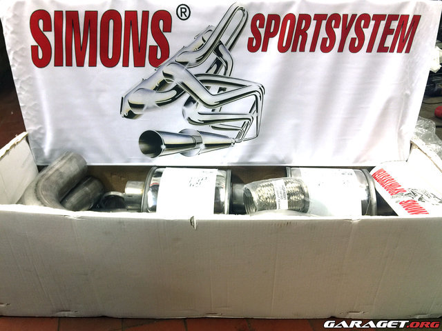

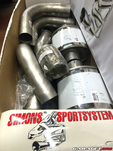

En trevlig konversation med SIMONS sportsystem:s VD Johan, resulterade i att SIMONS gick in och delsponsrade med 3,5" rostfritt avgassystem till bilen. Mycket varmt välkommet!
Idag så är det "lilla julafton" och paketet har anlänt snabbt och smidigt med expressfrakt!
Ett fullmatat paket med SIMONS 3,5" Avgassystem, flexskarv, bandklammer samt ljuddämpare. Allt i rostfritt stål!

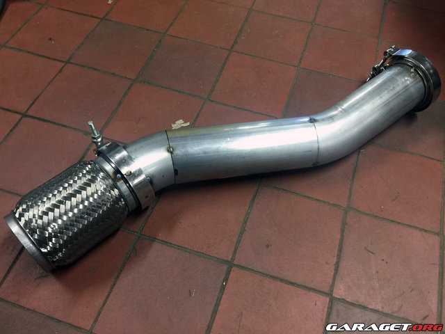

Punktat ihop downpipen samt flexskarv med v-band som blir början av avgassystemet.
