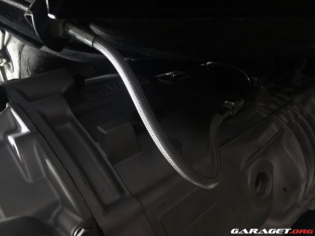

Fungerande koppling, CHECK!  Stålomspunnen teflonslang med pressade koppel.
https://www1.garaget.org/gallery/images/52/51488/51488-8b892b0226c764336f5ec394553b14ab.jpg

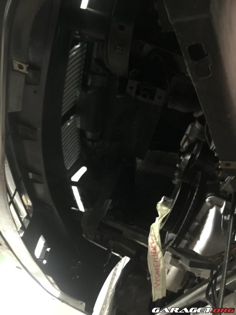

Blir hyffsat med plats framför motorn utan den klumpiga viskofläkten smile
Ska få plats med intercooler, kylare, elfläktar, oljekylare och luftfilter men det ska nog lösa sig.
https://www1.garaget.org/gallery/images/52/51488/51488-2afe74a74ff0eca892950ca3da3f561f.jpg

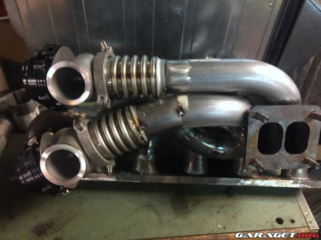

Punktat ihop rören till Wastegate:arna
https://www1.garaget.org/gallery/images/52/51488/51488-0f913b7bb63d0d5747a9cbdb74baf2b0.jpg

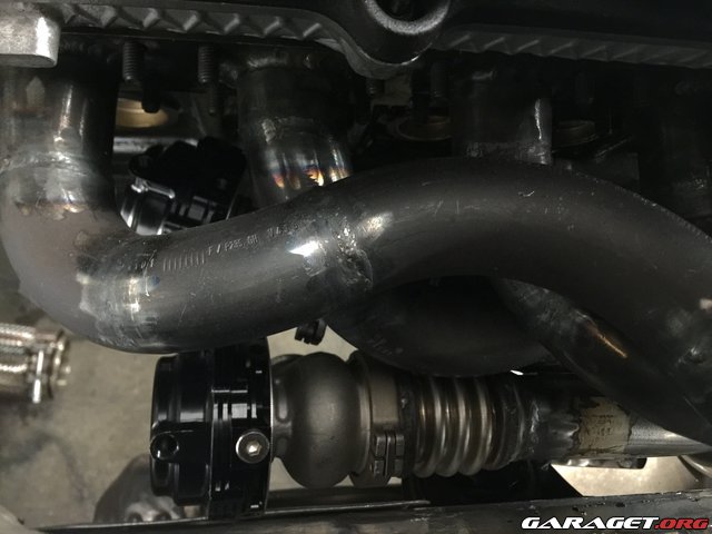

Helsvetsat och monterat
https://www1.garaget.org/gallery/images/52/51488/51488-f1aeea66cadbeba22d0a6ce4e8f1f20d.jpg

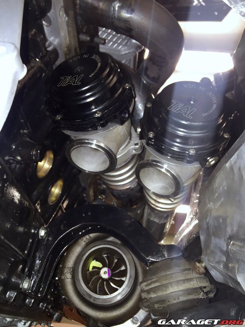

Kvar att göra anslutningar i downpipe!
Original motorkuddarna ska bytas mot hårdare.
https://www1.garaget.org/gallery/images/52/51488/51488-1c6932a265e4246eebc164ee79aa458b.jpg
