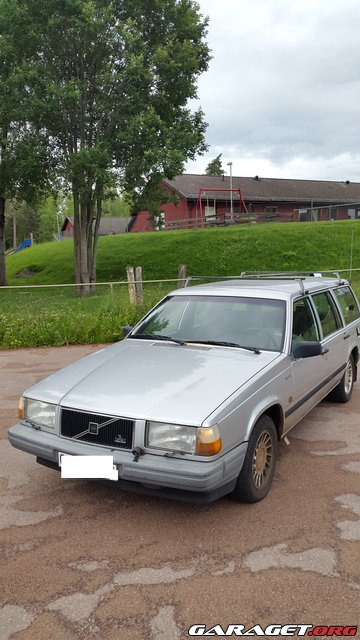

Hej objektet består av en Volvo 745 från 1990. Som haft samma ägare sen 1993-2015-06-24, då jag köpte den.
Jag tycker den är skapligt välbehålld endå. Enda rosten jag sett, är vid en skärmkant och vid bakluckan, elr närmare antenn skulle jag nog påstå!
bilen
38k mil
GL
turbostolar
c-lås
inga högtalare
takräcke:D

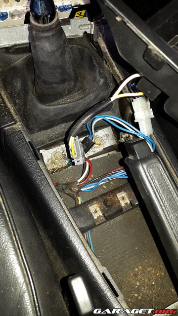

De som ska göras är
- Skivor +belägg fram [x]
- fixa handbroms [x]
- tona [x]
- sänka [x]
- extra ljus
-ev tona lyktorna runt om  [/]
- Vita blinkers [/]
- fixa backspärren (ligger ivägen för 1an å 2an) [x]
- Fixa elfel, vid baklyktorna [x]
- Laga rost [/]
- fixa förardörr, går ej öppna utifrån (vajer som är av?) [x]

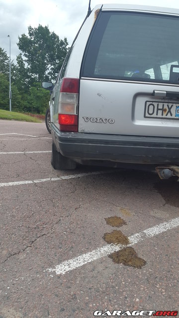

dessa tog jag påvägen hem:)
https://www1.garaget.org/gallery/images/165/164720/164720-edeb8ff0eb6388b064dace51e296a1db.jpg
https://www1.garaget.org/gallery/images/165/164720/164720-02dd3786b885453fc17ccf8422e508a6.jpg
https://www1.garaget.org/gallery/images/165/164720/164720-11dccc100e3a5e78a97772278354b859.jpg
https://www1.garaget.org/gallery/images/165/164720/164720-bad7053d2b0d10bd23d63c9d6ce7d080.jpg

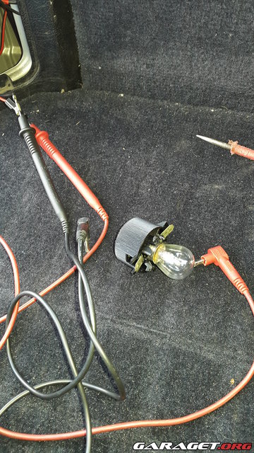

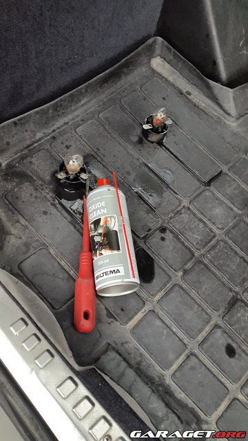

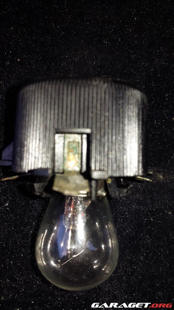

Det börja ju med att vi trodde det va elfel på baklyktorna, då ena va svart, varav den andra hade bara blinkers, då det va helt svart, men gick igång om man slog igen luckan. Jordfel, som jag trodde det var, va mest inne på dragkrokskontakten,  eller jordpunkt vid lyktan. jag prova mäta, fick fram ström, testa ny jord.. Ble inge bättre. Vafan det kan ve tänkte jag?
kolla lamphållarna.. ärg på alla :roll:
https://www1.garaget.org/gallery/images/165/164720/164720-f45f6f3a362377cdfffb46a4940d9782.jpg
prova mäta igen, mätte nu längre in, där det va finare yta!
https://www1.garaget.org/gallery/images/165/164720/164720-5bb5b62c942a35d876a21611c2e12abc.jpg
jofan de funka tog skruvmejlsen och skrapa bort ärg, och tog ärg-spray det funka till och från, bytte lamphållarna, jo det funka ju hela tiden nu! kalas. då blev det en tankning och raggen i byn!

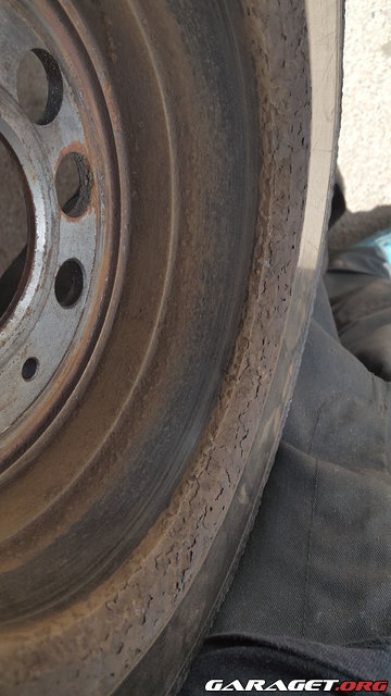

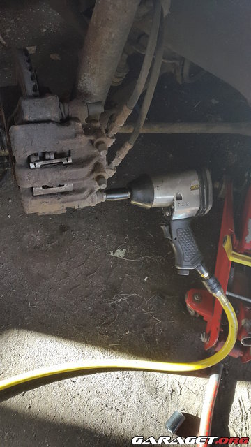

rev isär brömsera fram. Fin skiva.. eller va tycker ni? belägget va stålet inslitet fint på...
köpte förfan fel skiva också. trodde de va 287mm fram, men de va ju 262mm. så letar ny skiva nu..
https://www1.garaget.org/gallery/images/165/164720/164720-a099dce0740a38debbb80d2e78c18c03.jpg
https://www1.garaget.org/gallery/images/165/164720/164720-2120f284e7edcee4e0e6659102147d97.jpg

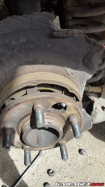

tog en titt på handbromsen istället.. Backarna va skapligt fina ändå tycker jag. men skivan va rätt sliten.. så det blir nog ny skiva.  sådär står det still med bromsarna just nu..
https://www1.garaget.org/gallery/images/165/164720/164720-38add86b6d813eaf2a26d98e6ce9f073.jpg
https://www1.garaget.org/gallery/images/165/164720/164720-c00795c45b199f9442bf70ef56e4663d.jpg

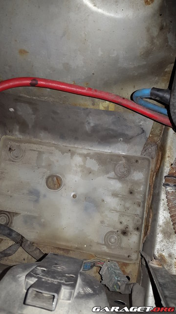

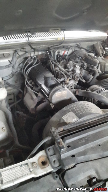

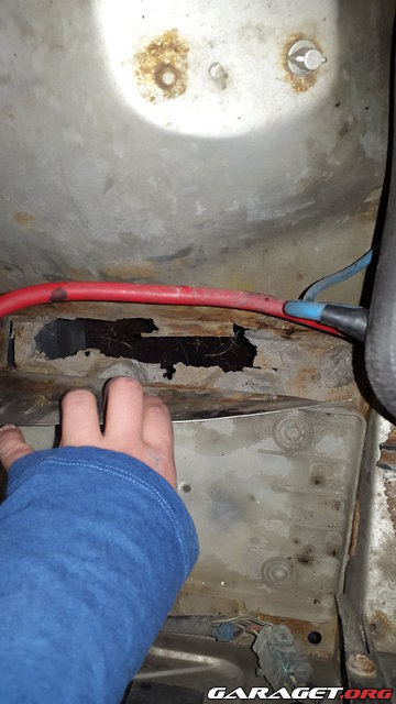

Kollade lite på batteriet... kostigt att de inte satt fast.. spännbandet satt bara runt batteriet! .. ingen bild på de dock:/
hm här låg de en plåtbit.. Va e de för skoj där där då?!big_smile
https://www1.garaget.org/gallery/images/165/164720/164720-e79a66b75c51ae51cc1fc56faf8a372b.jpg
ett hål... detta ska lagas också. big_smile
https://www1.garaget.org/gallery/images/165/164720/164720-21231cd1a848ac8750df0568cfab44d5.jpg

va iväg till skroten...
fick mä mej en bromsskiva.
https://www1.garaget.org/gallery/images/165/164720/164720-30475e7082979cf834a16f335f609a03.jpg
riktiga bromsbelägg!big_smile
https://www1.garaget.org/gallery/images/165/164720/164720-ea67db9106217d4e0d7665cf8df21c75.jpg
köpte,. nej ju ljög jag. jag fick  även en justerskruv till 850, som jag kapa ner lite..
https://www1.garaget.org/gallery/images/165/164720/164720-721d7b620ee3315854e2f5fd580304f5.jpg
skiva+kaliber på..
https://www1.garaget.org/gallery/images/165/164720/164720-bd8a593eab03345cc4fe0f2ffef22b33.jpg
oket på..
https://www1.garaget.org/gallery/images/165/164720/164720-86a4ae4c015f2eb61dc9615a83c3f242.jpg

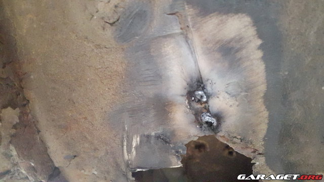

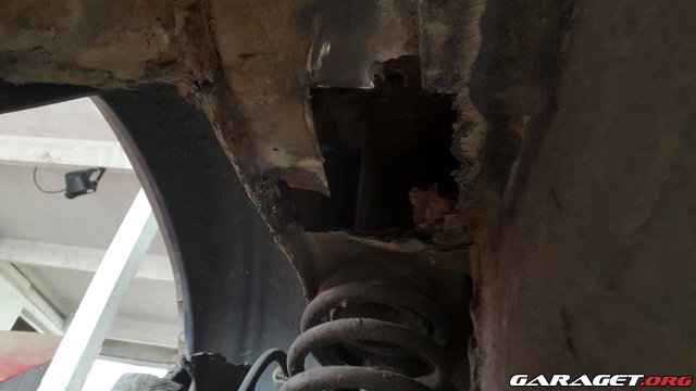

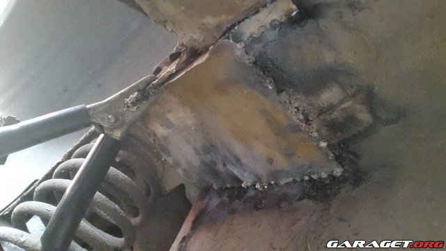

Börjat kapa bort lite.. Även den lilla "flärpen" kapades bort på vänstersidan!
https://www1.garaget.org/gallery/images/165/164720/164720-dead4151415b1763bf4d19ba68a3418f.jpg
såg att det var lite spruckit mellan 2 plåtar, så satte ihop dom igen=)
https://www1.garaget.org/gallery/images/165/164720/164720-cf9c127348fa4dc310bd1bf09f87bbfc.jpg
plåten ditsvetsad!
https://www1.garaget.org/gallery/images/165/164720/164720-597c6af56ee6d66cd61e7447a4ea0c66.jpg

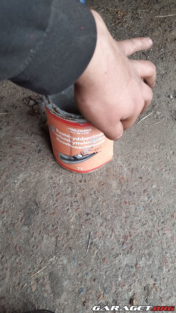

la sedan lite grundfärg på detta, så det inte hinner rosta innan jag besiktar!smile
https://www1.garaget.org/gallery/images/165/164720/164720-757c3544824a975cc25d0fabb5e71631.jpg

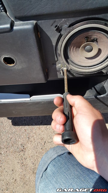

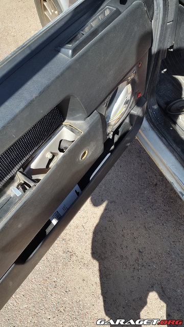

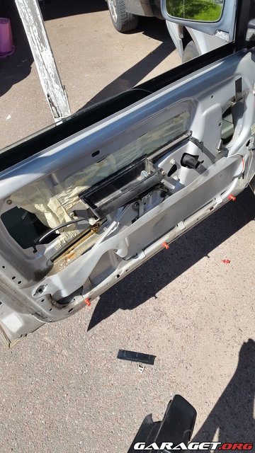

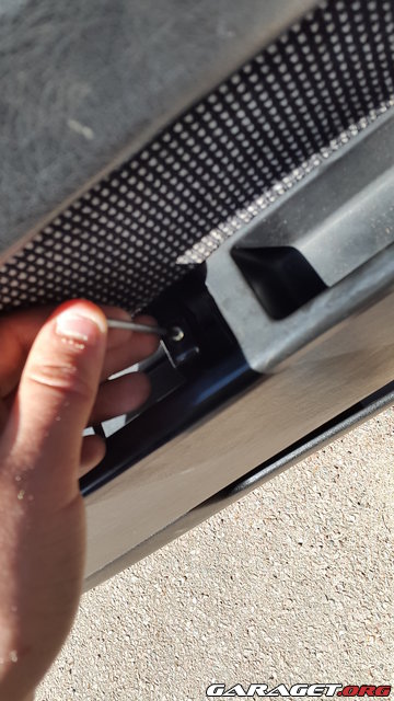

clipsen är av, så förra ägarn tejpa fast dörrsidan
river dörrsida å tar ut handtag...
https://www1.garaget.org/gallery/images/165/164720/164720-570d196c0840142324942801f8f5a122.jpg
https://www1.garaget.org/gallery/images/165/164720/164720-cc77220ce1b9594e9129a44930d87d29.jpg
https://www1.garaget.org/gallery/images/165/164720/164720-1fd5de10f26d9983b40d5b5652ecc069.jpg
https://www1.garaget.org/gallery/images/165/164720/164720-12e0db42253e4805308d41d87c2c8a63.jpg
https://www1.garaget.org/gallery/images/165/164720/164720-3e20f2d42f26c5e3cd469862707e2948.jpg
https://www1.garaget.org/gallery/images/165/164720/164720-aca60b9d5040f09caf0b90847c467482.jpg

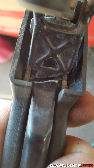

ett trasigt handtag ute..
https://www1.garaget.org/gallery/images/165/164720/164720-4349ba2b8e62b5dd020db8efc1c5472b.jpg
glömde ta kort på det nya:/
här inne i dörren fick ja släppa staget för att kunna få på handtaget, försökte först utifrån. men såfort ja pilla in handtaget hoppa staget ut!
https://www1.garaget.org/gallery/images/165/164720/164720-55ba174af75e55302511dc981fb6069e.jpg

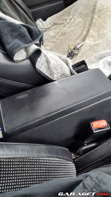

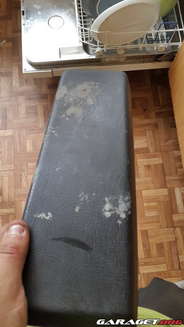

då hade man ju råkat fått rostskyddsfärg på armen som man la på armstöt..
https://www1.garaget.org/gallery/images/165/164720/164720-5dc19b40e6f37b3915b1321f631ff73d.jpg
tvätta av de..
https://www1.garaget.org/gallery/images/165/164720/164720-b039baa45da177706c4ef2454edb2011.jpg
blev väl skapligt rent igen iaf
https://www1.garaget.org/gallery/images/165/164720/164720-c0a6f1e4a024dd2c4670322ce3912b51.jpg

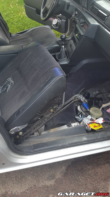

skruvar lös stolen
https://www1.garaget.org/gallery/images/165/164720/164720-2620eaa1362fcdac92ce7534230aabc0.jpg
stolen uppe..
https://www1.garaget.org/gallery/images/165/164720/164720-1b5d9aef7551ce4a6f05b7064474674a.jpg
här går det justera skruv, sitter 2 på varje skena, där gick de sänka stolen:D
