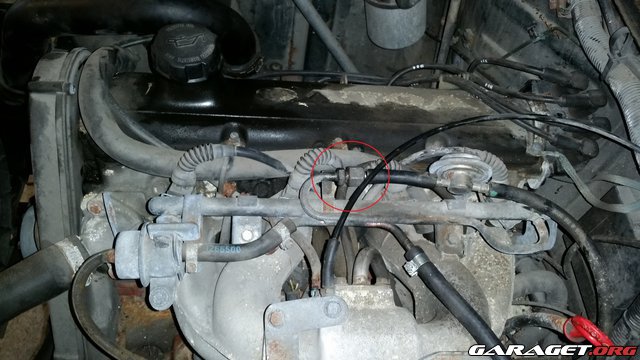

Kikade om de kom någon bränsle när ja vred på tändningen i denna slang men de kom inget (Delade på de inringade) ska de inte vara tryck där?

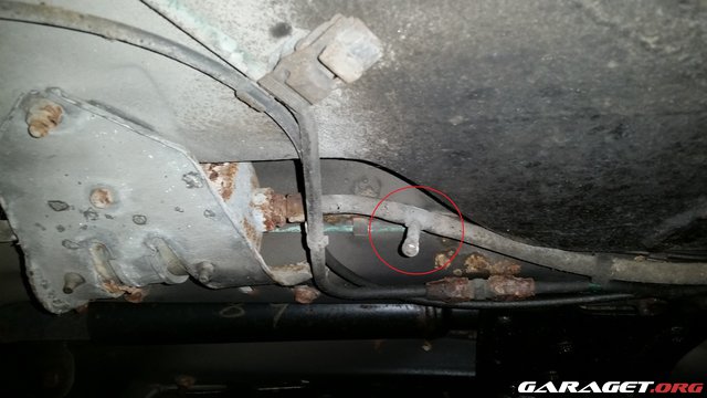

kikade även på denna,tryckte in den och de va inge tryck där heller ?

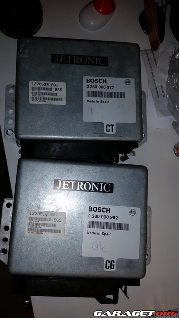

kollade styrboxen vid passagerar fötterna, den övre boxen sitter i den bilen jag har problem med (den GRÖNA) en 1996 ltt med b230fk m90 låda (slutnummer 977)
Den undre boxen sitter i min (den RÖDA) 945 1996 ltt med m90 låda som jag kör dagligen(slutnummer 962) så vet att den boxen funkar
,men stoppade 977 boxen i den RÖDA då gick den bara runt på startmotorn,Så jippi tänkte jag de är boxen de är fel på
,Så tog den RÖDAS box med slutnummer 962 och stoppa i den GRÖNA men den startar inte ändå
Vad skiljer dessa boxar åt??

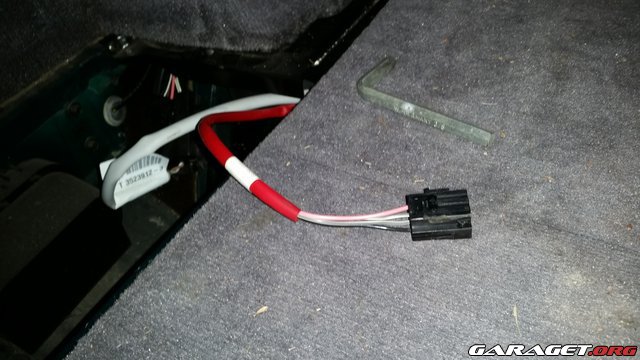

la direkt ström på röd å svart på denna kontakt hände inte ett skit .måste tändningen vara på? Kan man köra direkt ström nånstans direkt vid tanken?

Är det kabel ifrån bilen eller är det den som går ner till tanken. Om det är till tanken för att testa om pumpen är hel läg ström på den rosa kabeln och jord på den svarta
3 181 Inlägg
10 juli 2015
De är den som går ner till pumpen...och kört på rosa och svart..den är knäpp tyst händer ingeting?  Då är de pumpen som helt plötsligt bara lämna in ...hmmm alltså ny pump som behövs,?

Ta ur almaturen kan vara kablar som gått av också så.

Satt ström direkt på pumpen hände ingeting. .så är ny pump som gäller .någon som har någon till övers wink
