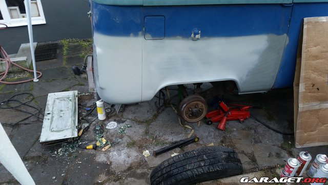

Har fortsatt lite idag.. men varierande väder har hindrat från några större operationer..
Köpt den mörkblå färgen (L239) på burk, köpte enkomponent eftersom planen ändå är att det bara blir en quickfix nu och hela bussen i den ljusare (L53D Niagara blau) som i mitt tycke är tusen gånger snyggare.. och det är dessutom originalfärgen som är kvar invändigt.
När vädret tillåtit har jag spacklat och slipat litegrann.
Det som är kvar på svetsning är fortfarande en liten bit av hjulhuset bak.. en viss klåfingrig småtting välte gastuben så slangnippeln gick av. (jag ska fixa en svetsvagn sen, så jag får skylla mig själv att den stod lös. Svetsade givetvis inte när hon var i närheten, om nu nån trodde det. Har haft svetsblänk själv en gång och det är det sista jag skulle vilja en 2½-åring får.

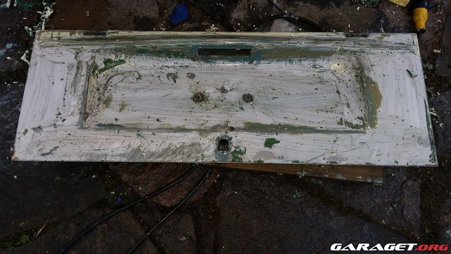

Har även lagt på färgbortagning på motorluckan, förhoppningsvis tar det bort det mesta av den gulbeiga färgen.. sen ska den slipas, spacklas vid behov och lackas.
Hoppas verkligen på bättre väder de kommande dagarna, så att det kan bli något gjort.

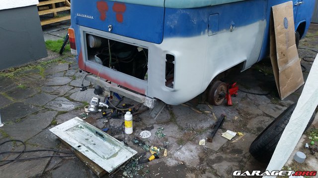

Några bilder:
Motorluckan avfärgas innan slipning och eventuellt lite spackel, sen ska den lackas blå
https://www1.garaget.org/gallery/images/142/141742/141742-88992970fe59e6a80fb3c48e700f61f5.jpg
Börjar bli färdigt för färg

Ett tips för sådant man ska ha bort färg på med färgborttagnings medel är att lägga plast över så medlet ej torkar in och ha rikligt med medel.
luftgekühlt für alle
3 068 Inlägg
30 juli 2015
jomän, det känner jag till.. Dock lossnade i princip all färg ändå.. Det var mest ett test för att se om det gick och det gjorde det :-)
Har idag bestämt mig för att det fick bli en quickfix på bussens utsida.. Ingen idé att lägga ner ett hästjobb om man ändå ska göra om det med riktig lack framöver.
Så jag slipade bort de värsta ojämnheterna, la grundfärg och sen lack.. Båda 1komponent, blandat på sprayburk.. gjorde detta för att jag är så sjukt less på det värdelösa "sommar"vädret..
Ska polera upp den övriga lacken och försöka få bort de kanter som blivit av maskeringstejp så får det duga tillsvidare. Nedre delen av luckan skall också lackas om. Färgen är samma färgkod som den andra mörkblå, L239.. inte min smak av färg.. men det är viktigare att få bussen körbar och besiktigad än fager på utsidan.. I framtiden skall hela bussen bli niagarablå (den ljusa upptill, L53D), alternativt nigarablå nertill och vit upptill.
https://scontent-arn2-1.xx.fbcdn.net/hphotos-xft1/v/t1.0-9/11817280_10153020709861636_494968719398612599_n.jpg?oh=95259cc93290f87bbc1e90ede6b7105b&oe=56568D6E
Så det är helt ok att säga att det ser ut som fan :-) Dessutom krackelerade lacken på ett parti.. tror jag slarvade med grundfärgen där eller slipade igenom till nåt annat fanskap som färgen reagerade med...
Bilder på hur det såg ut innan finns tidigare i tråden.. nu är det hel plåt iaf och inte stora rosthål.
