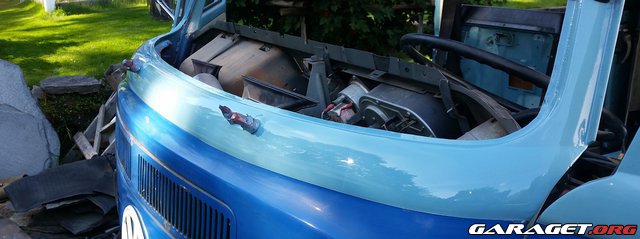

Motorluckan som jag tidigare la biltemas färgborttagning på har slipats och fått ny lack
https://www1.garaget.org/gallery/images/142/141742/141742-f81a121f3389814fbb579c8c3cdef47d.jpg

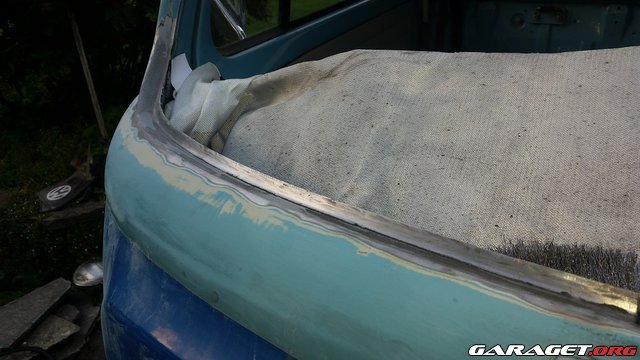

Ett standardfel på dessa bussar är att det rinner in vatten och lägger sig bakom listen till vindrutan.. Det brukar leda till att vatten kommer in på säkringsboxen etc.. ge visslande ljud när man kör och andra otrevligheter...
Eftersom det "bara" var ett par små rostblåsor framför listen hade jag lite förhoppningar om att det inte var så farligt..
Jag hade fel..
https://www1.garaget.org/gallery/images/142/141742/141742-f182e14252771fc21550b9af01a863aa.jpg
Så det var bara att beställa ny plåt direkt och börja göra rent, slipa bort rost osv.. yaay...

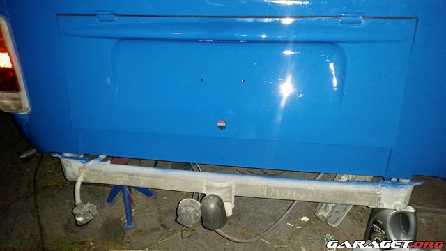

Fick hem paket igår och idag.. Igår fick jag låset till motorluckan som jag köpte fel första gången. Denna gången passade det och funkar ypperligt.
https://www1.garaget.org/gallery/images/142/141742/141742-fd1176cac8a9fe022c6ad5445914545e.jpg
