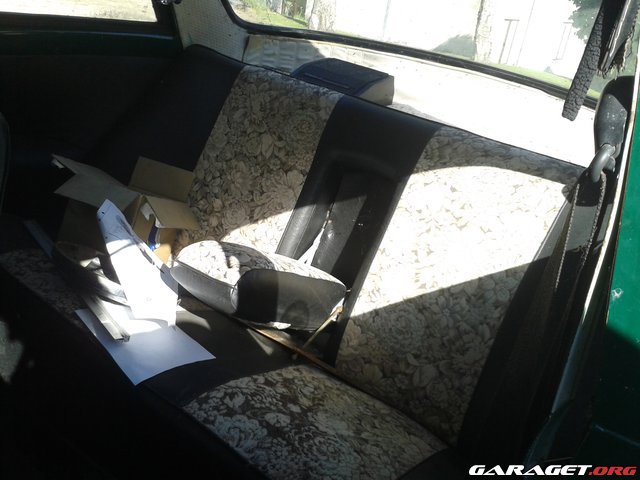

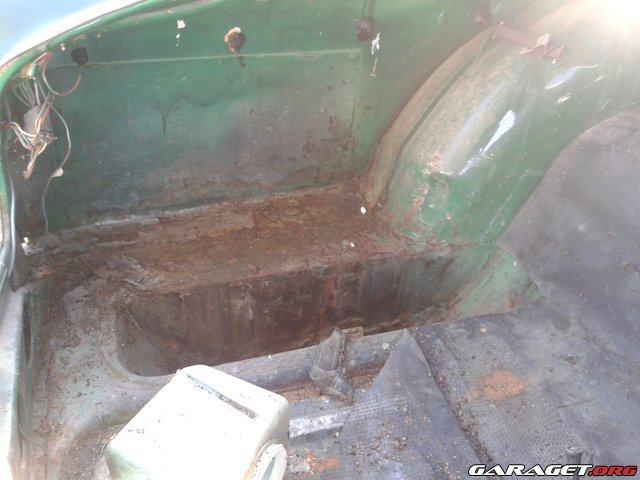

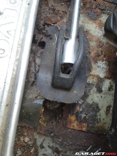

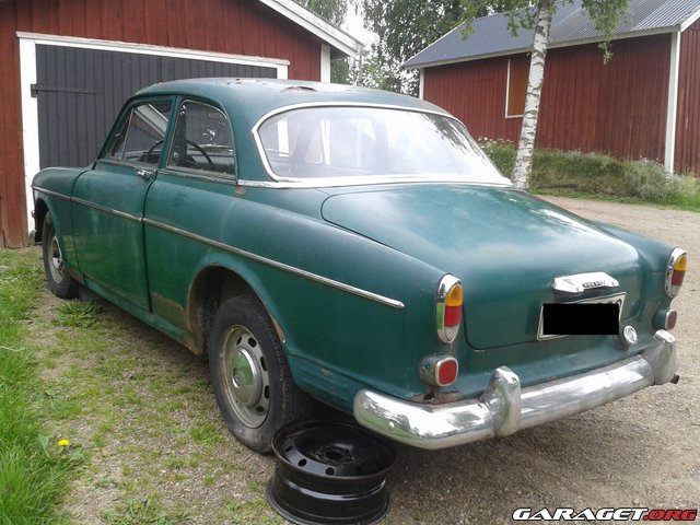

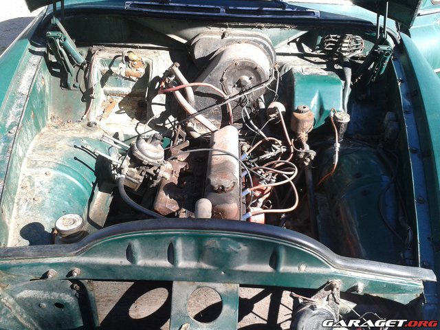

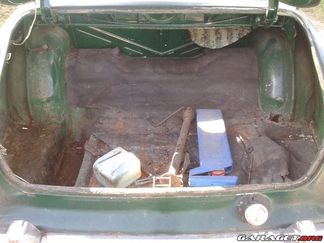

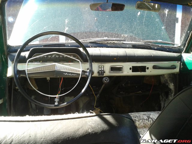

Låter bilderna tala för sig själva! smile
https://www1.garaget.org/gallery/images/196/195305/195305-cb73c4f8caaa898167c53a470bd82bf9.jpg
https://www1.garaget.org/gallery/images/196/195305/195305-327b8382e10cc66f0dfca3609b490083.jpg
https://www1.garaget.org/gallery/images/196/195305/195305-44feba86e37142de4bdf09783df4269f.jpg
https://www1.garaget.org/gallery/images/196/195305/195305-e5640e65b267ee89646a9fa9dfaa96f1.jpg
https://www1.garaget.org/gallery/images/196/195305/195305-97abda3b746765074eb166f052814889.jpg
https://www1.garaget.org/gallery/images/196/195305/195305-2059d07e74a5cb57cc984de0b1478a72.jpg
https://www1.garaget.org/gallery/images/196/195305/195305-40f608c704bc4858e5e9225970d137ff.jpg
https://www1.garaget.org/gallery/images/196/195305/195305-d8f6bd70a6bce80de6861e57a6a7d8d3.jpg
https://www1.garaget.org/gallery/images/196/195305/195305-b9a8c9dcc8f1b44aca557555876c8184.jpg

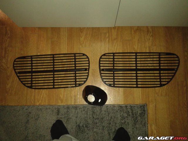

halloj igen! smile
Helt ärligt har det inte hänt ett skit! Då jobb, sjukdom och flytt har varigt i vägen.
Däremot har jag varigt på skattjakt och funnit ett stycke grill och plast-kåpan vid ratt/tändnings låset smile
Veckan som kommer nu så ska kopplingen luftas och ska gå igenom bromsarna
mvh jakob smile
