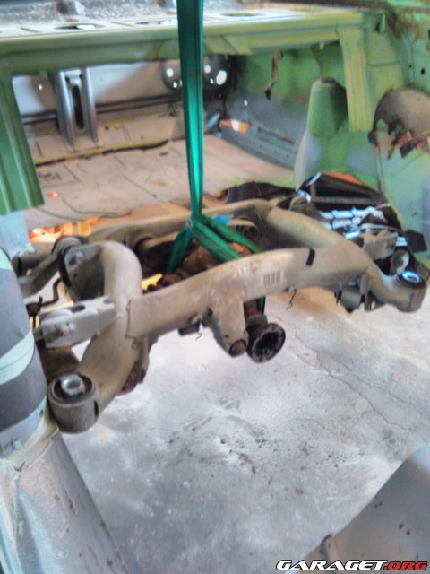

Senare på kvällen satt jag och läste runt lite om hur man skulle montera det där eländet på ett bra sett. och råkade snubbla in på ett projekt som skulle köra med delad bakvagn. Fan va smutt det såg ut allt i ett, bara bulta fast med 4 bult klart. Det vill jag med ha. Detta var corvette bakvagnen. Kollade upp vad en sådan till en C5:a kostade. Mmm Det var ju inte gratis. Satt och spånade på om det fanns något liknande konstruktion fast för billigare pengar. Jorrå. Bmw E39 sedan har liknande konstruktion och Bmw verkar ju hålla för dom flesta. Den tar vi. Komplett bakvagn med allt för 500kr. Lite skillnad mot 15000kr som corvette grejerna kostade. corvette grejerna är säkert bra. men lite saftigt över pris på det här i sverige tycker jag iaf.
Så jag fick hem en bakvagn som ja kunde använda och mäta efter. Började kapa rent allt som jag precis hade monterat. Och vilken vikt skillnad det var mellan volvos bly klump till axel mot bmws. är nog halva vikten där.
Men så klart. Bredare axel med andra infästnings punkter var det ju bara att kapa bort det mesta i rumpan på mantan. Och vid detta skede tyckte jag det kunde vara lämpligt att ringa sfro efter som jag kommer bygga om den befintliga ramen i bilen. Jo jag vet det är självbärande kaross på en sådan men den har även en liten ram in byggt i golvet.  Ringde dom och för klarade hur jag ville bygga och vilken motor jag ville använda. och då visade det sig att, Efter som jag bygger om så mycket så blir det amatör byggt fordon. Det inne bär att jag inte behöver vara så jätte begränsad vad gäller motor valet. Ta da v8 hamnade på menyn.

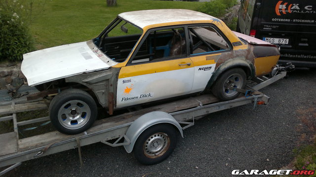

Karossen vart iväg lämnad på blästring och lämnade en ritning till en kille som skulle bygga ramen till bakvagnen åt mig. Karossen är tillbaka men ramen till bakvagnen vete i tusan vart den tog vägen. skulle ta en månad och de har gått snart 4. Visserligen sa jag att det inte var panik men vill ju gärna få hem den innan vintern. det bästa är ju att få hem den snart då jag ska flytta och byta garage. Vill ju kunna rulla eländet. smile
Så såg den ut när jag hämtade den.

Lite går det framåt iaf. Håller på och bygger ramen nu till bakvagnen. Men det är bara punktat nu inför transport. Ska upp i riktbänk sen för att  kunna bygga allt rakt.
https://www1.garaget.org/gallery/images/98/97382/97382-6747b2efca4eada7d486e58c5ccaf5d0.jpg
https://www1.garaget.org/gallery/images/98/97382/97382-bd03c33421ee0af34d73cdc27c7d0e88.jpg
