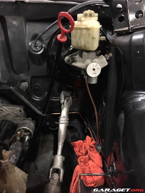

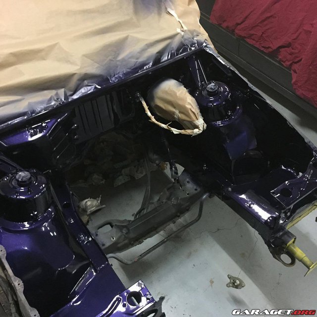

håller på och fixar lite med med motorutrymmet imorn ska det spacklas, hoppas på att det ska bli lack på den till helgen smile
https://www1.garaget.org/gallery/images/170/169159/169159-222c7e2cef13898c3c42511a922055a0_tn.jpg
https://www1.garaget.org/gallery/images/170/169159/169159-bd8bad9a0b94314cb2bd1a0e3749fe07_tn.jpg
https://www1.garaget.org/gallery/images/170/169159/169159-3c408b2b9f4d8acab7c44936d68ee38d_tn.jpg
https://www1.garaget.org/gallery/images/170/169159/169159-0c2e8aa4180cd6bf554963e01c18aa06_tn.jpg
https://www1.garaget.org/gallery/images/170/169159/169159-572fad70255273375e24bf4808b798d3_tn.jpg
https://www1.garaget.org/gallery/images/170/169159/169159-f2c56bff6f6e0c0a25413bcae8560030_tn.jpg
https://www1.garaget.org/gallery/images/170/169159/169159-a3cd29b2d6b59d5e5ff40bff083a021f_tn.jpg
https://www1.garaget.org/gallery/images/170/169159/169159-86ce33e0ffd8fd8f9733b0410b4ec5da_tn.jpg

här lägger jag på grundfärg.
https://www1.garaget.org/gallery/images/170/169159/169159-5e1cbe2a79077b44a468cd5c6c9b6141.jpg
här är efter jag fått på färg i motorutrymmet

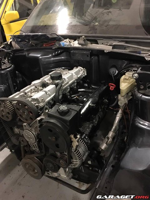

igår så fick motorn åka ner i bilen så man kan börja med grenrör och fixa insug
https://www1.garaget.org/gallery/images/170/169159/169159-f1bf89e48aa496b23a08a81fc624aa5d.jpg
https://www1.garaget.org/gallery/images/170/169159/169159-26f801bf586af0af0533e077a6c76651.jpg

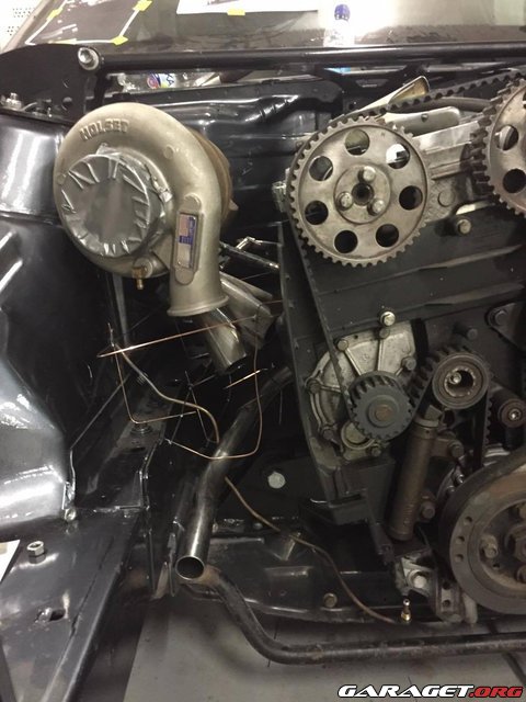

fick hjälp av kompisen att börja måtta in för nya grenröret
https://www1.garaget.org/gallery/images/170/169159/169159-11d3f02133edb05af7cc806d36ec0776.jpg
här är det bild när turbon sitter på bilen så nu ska det dras lite rör här i mellandagarna, allt för denna gången

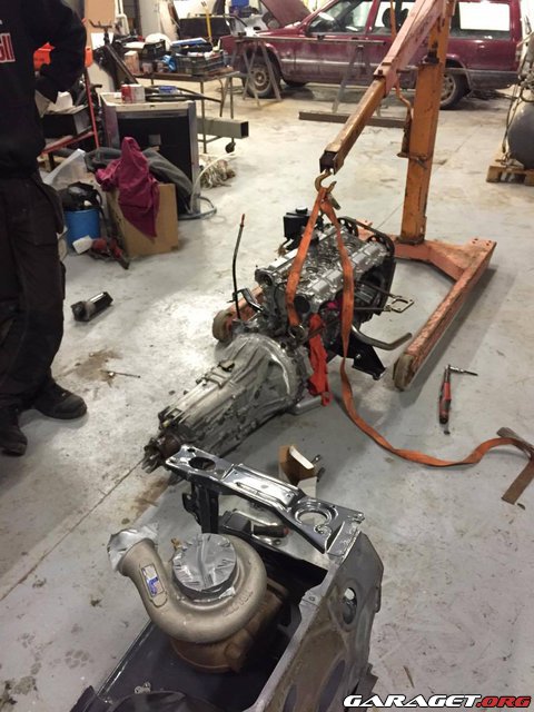

tjenare har fått lite gjort på bilen, går sakta men säkert framåt. har varit iväg och svetsat ihop insuget på bilen sen har jag måttat upp där turbon ska sitta och byggt en jigg till det så det ska lämnas iväg på söndag och få det byggt.
har även fått upp låda och koppling så det är klart! smile här kommer lite bilder
https://www1.garaget.org/gallery/images/170/169159/169159-94ceb631df8f54b09ac678c7f905f4d2.jpg
så blir turbon till att sitta, även byggt som en liten "bur" där det finns plats att dra rör så det passar när man får tillbaka sakerna.
https://www1.garaget.org/gallery/images/170/169159/169159-190c97ab16df0bc659e87a38e93cd44f.jpg
bild från när vi lyfte i motor och låda

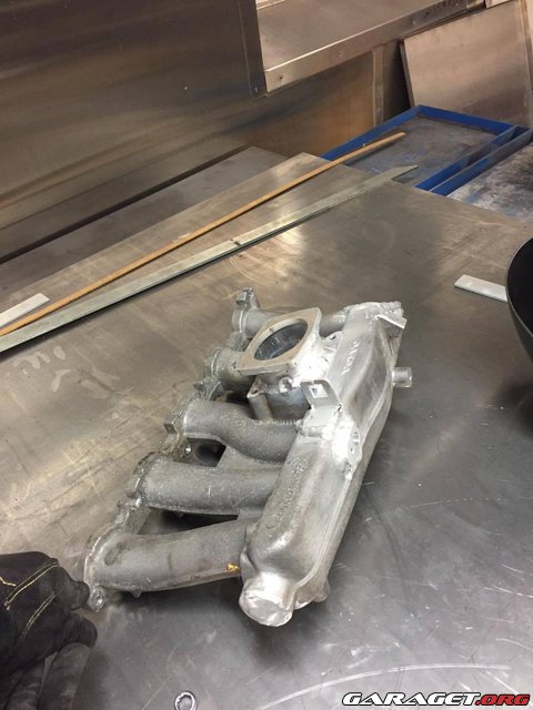

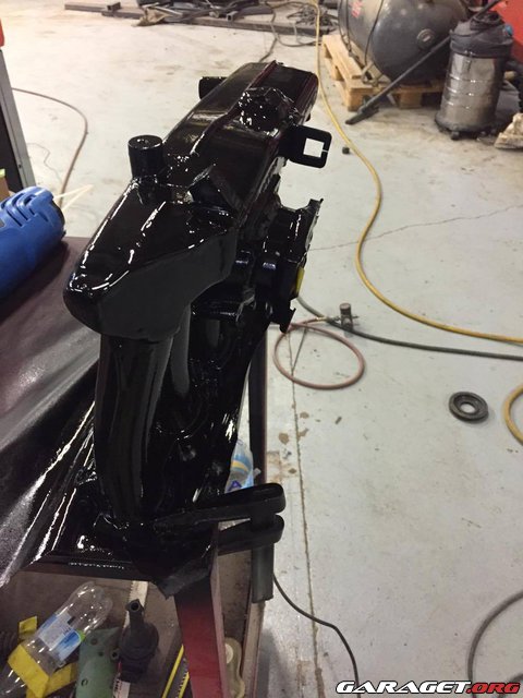

så blev insuget
https://www1.garaget.org/gallery/images/170/169159/169159-c5ac7eb9f3eea7ab99c5366c11bd5d76.jpg
la på lite färg på så det blev blankt och fint smile
https://www1.garaget.org/gallery/images/170/169159/169159-026eaea1b43d0a3ea90c9b54f90a98b3.jpg

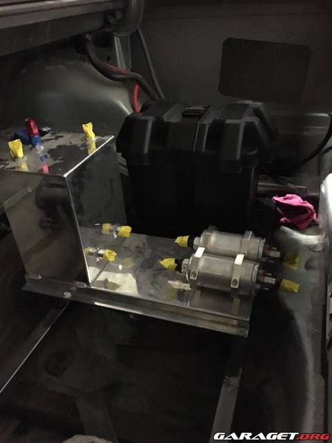

tjenare, har hållit på lite med bilen under veckan och fixat lite med bränslesystemet och monterat värmepaketet på bilen, nu står det bromsar på schemat, så håller på och drar nya rör till bromsarna, blir förhoppningsvis klar med det idag så man kan börja med något nytt smile
https://www1.garaget.org/gallery/images/170/169159/169159-d99ce7ef7532661415e0683b09ddc2db.jpg

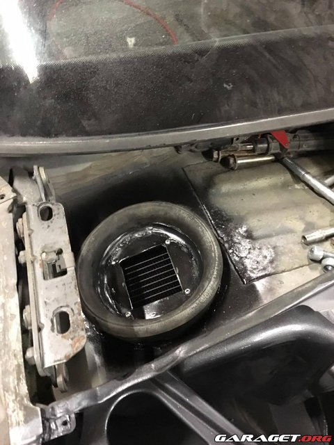

catchtanken på plats och även batterilådan. ska även ta bort hela reserhjulsbaljan vid senare tillfälle
https://www1.garaget.org/gallery/images/170/169159/169159-237747188837270e837d2d3d1ae2a02c.jpg

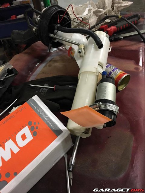

tankpumpen fick bli en dw200, hoppas den gör sin uppgift
https://www1.garaget.org/gallery/images/170/169159/169159-7d282f68a92c71e2a902983d74233398.jpg

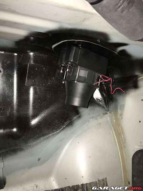

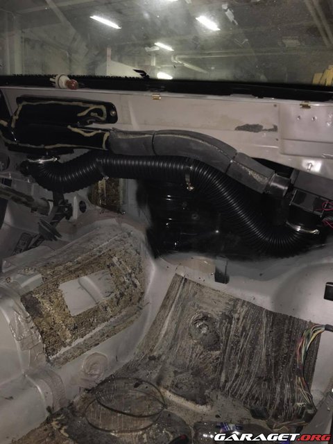

så blev placeringen av värmepaketet
https://www1.garaget.org/gallery/images/170/169159/169159-5d4c4eed758e474891a7a3be4245d30c.jpg
https://www1.garaget.org/gallery/images/170/169159/169159-1219500e28438d8aa9100a212817b486.jpg
en början iaf men det blir nog bra smile

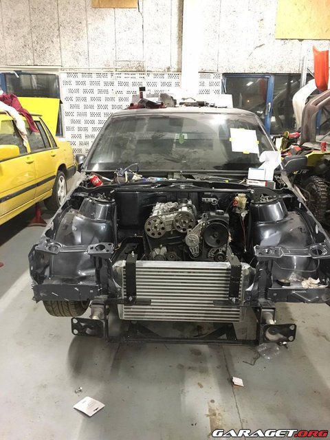

tjenare kommer lite bilder på vad jag gjort senaste tiden smile
https://www1.garaget.org/gallery/images/170/169159/169159-afe6a59576baa5180c3be13ca8fc7b77.jpg

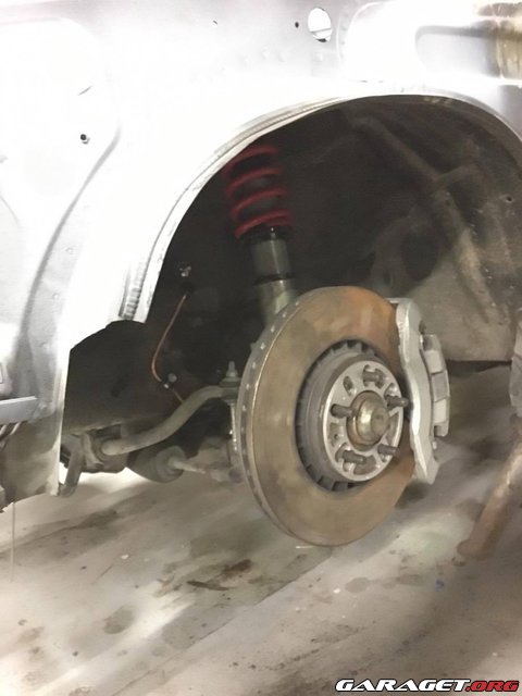

så blev det med bromsrören har även fått på bromsarna, blev riktigt bra tycker jag smile
https://www1.garaget.org/gallery/images/170/169159/169159-529d5f2c3a1061d6974392795942c304.jpg
har även monterat upp slang till värmepaket smile
https://www1.garaget.org/gallery/images/170/169159/169159-6bdf0a5e33b08132b6aded5b0365fc5b.jpg

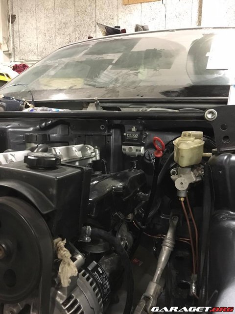

monterat btr nu ska det bara köpas fuelrail ocg spridare så kan man färdigställa hela bränslesystemet
https://www1.garaget.org/gallery/images/170/169159/169159-7731f4ddc7380aa3a41a574a8d36b962.jpg
montera även dit ic:n och lämnat iväg oljekylare till en kompis så han kunde pressa slang åt mig, får förmodligen det i veckan smile
https://www1.garaget.org/gallery/images/170/169159/169159-ff08251eb5cf86fbc72dc0de19e7faf0.jpg
insuget på plats nu också, gjorde sig bra i svart tycker jag smile
